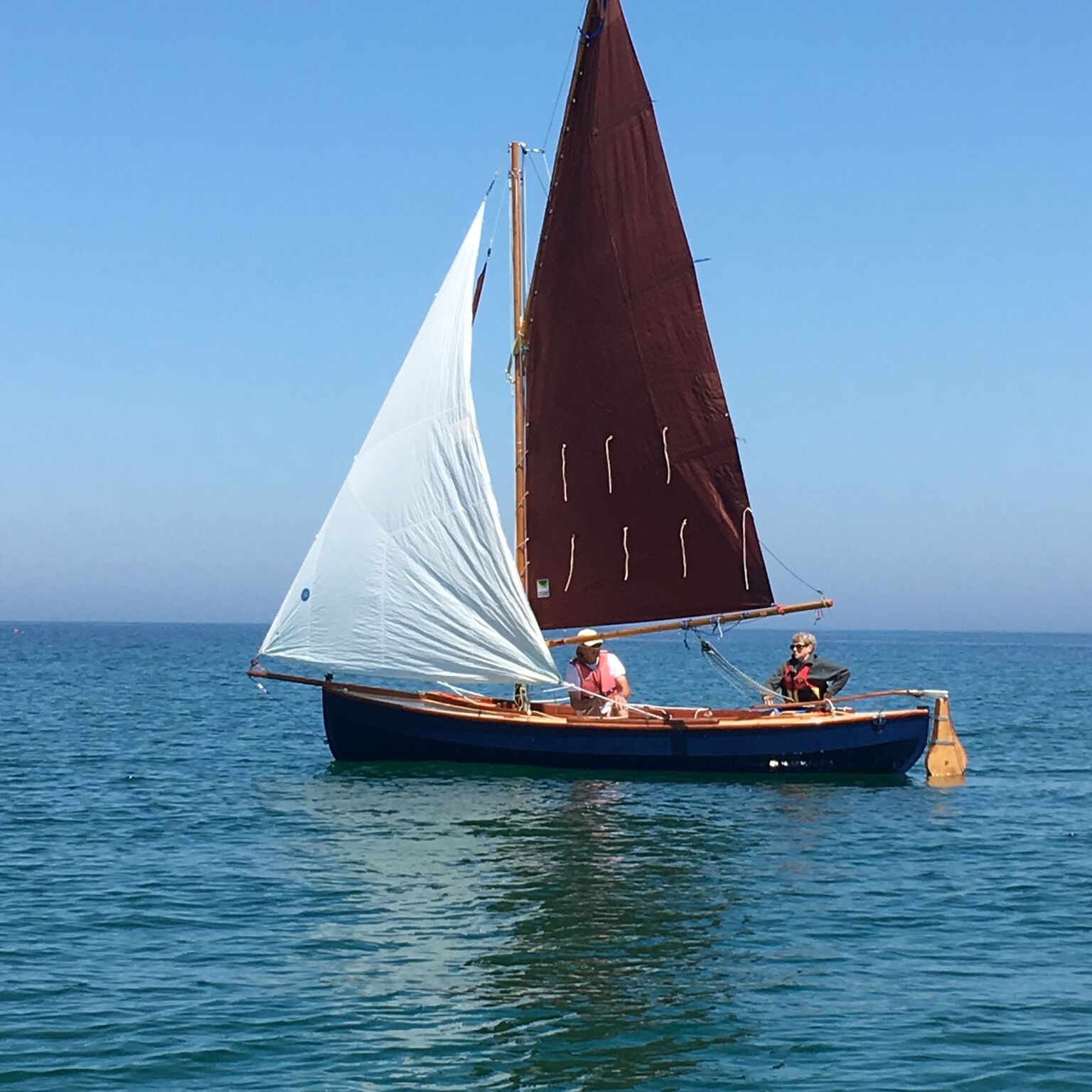

Le long de ton pic tu as un bout dont j’ignore le nom, ta drisse de pic se termine par une poulie qui reprend cette "pantoire" pour redresser ton pic.
Si tu met une ligature sur le tiers arriere du pic, cette poulie sera bien plus efficace pour redresser ton pic.
Hou là c’est incompréhensible sans dessin !

Eh non. C'est une illusion.Ma drisse de pic arrive du tiers (à peu près) haut de la corne, passe dans la poulie et descend. Sur la photo cela donne l'illusion qu'il s'agit d'une sorte de pantoire comme on en voit souvent -mais plus haut- sur ces espars, mais il n'en est rien. En réalité, n'ayant pas compris l'utilité profonde de ces montages, à part probablement pour répartir la traction de la drisse, j'ai préféré faire au plus simpleKerieg a écrit : 01 mars 2019 21:08 Le long de ton pic tu as un bout dont j’ignore le nom, ta drisse de pic se termine par une poulie qui reprend cette "pantoire" pour redresser ton pic.
Maintenant, si tu as quelque chose de plus pratique ou efficace à me proposer, je suis preneur

Sur la première photo, je ne comprend pas ton principe des garcettes de ris sur la grand voile
Re: Mon skerry, la "Mariette"
Tu as l’œil Padelis !
Ça ressemble à une prise de ris rapide qui fait office de garcettes en même temps

J' avais déjà remarqué sur la 1ère photo de la nouvelle voile avec balestron, ça fait comme une poche en bas de la voile.
Mais notre ami va nous expliquer ça par le menu

pour ton foc qui passe mal , tu mets un bout-hors et il devient auto-vireur . rien à faire tu le laisses vivre sa vie
tu n'as plus qu'à t'occuper de ta grand-voile .
je ne touche jamais à mon foc au virement de bord. juste besoin de le reprendre un peu ou le lâcher un poil si nécessaire mais bien
après le virement.
disons entre la sieste et le café.
après le virement.

Si je me souviens bien du fonctionnement du gréement de mon ancien cotre de Carantec (qui possédait ce genre de pantoire métallique sur la corne), la pantoire permettait de prendre un ris, sans avoir à reprendre le réglage de la drisse de pic.fregate33 a écrit : 01 mars 2019 22:29une sorte de pantoire, n'ayant pas compris l'utilité profonde de ces montages,
On mollissait juste la drisse de l'encornat et la poulie descendait le long de la pantoire.
Il n'y avait qu'un bout à reprendre.
Il me semble que tous les cotres de Carantec sont grées ainsi...

Padélis-Célakélos a écrit : 02 mars 2019 08:27 Sur la première photo, je ne comprend pas ton principe des garcettes de ris sur la grand voile![]()
Oui et non, la fonction garcette est séparée.to a écrit : 02 mars 2019 09:14 Tu as l’œil Padelis !
Ça ressemble à une prise de ris rapide qui fait office de garcettes en même temps![]()
Je me suis inspiré de divers réalisations vues sur le net. Je n'ai rien inventé.
C'est comparable à un transfilage extrêmement lâche. Il est fixé à la bôme à l'arrière, passe dans les oeillets de la voile et autour de la bôme comme il se doit pour un transfilage , et pendouille lamentablement sur la deuxième photo en sortant de l'oeillet car je n'ai pas encore eu l'idée de le faire passer dans un pontet avant le coinceur.
La prise de ris consiste, après avoir choqué la drisse bien sûr, à accrocher sur la bôme un mousqueton installé à demeure dans l'oeillet de ris au point d'amure, tirer et bloquer la bosse de ris du point d'écoute dans son coinceur, puis tirer et coincer la ferlette-transfilage en question avant de retendre la drisse.
Les oeillets intermédiaires sont disposés un peu plus haut que l'alignement des deux oeillets d'extrémité, de manière à aplatir la voile. Je ne sais pas si c'est une bonne idée.
La poche sous la voile est un rond probablement un peu excessif de la bordure. J'y ai logé une cordelette que je destine à creuser la voile éventuellement.
Je suis en train de bricoler un hale-bas avec deux poulies doubles de ma fabrication (une marotte comme une autre
Je me suis trouvé plus d'une fois bloqué face au vent dans l'incapacité de virer jusqu'au moment où j'ai compris quel parti je pouvais tirer de l'utilisation d'une voile d'avant à contre. Je ne suis pas seul dans ce cas, d'autres "skerrystes" connaissent régulièrement cette difficulté (Jéromecha en fait partie). Probablement la rançon de la légèreté. Toujours est-il que je ne conçois pas de n'avoir qu'une écoute et de ne pas pouvoir mettre mon foc à contre.jfrancois a écrit : 02 mars 2019 11:31 bonjour

Pour ce qui est des soucis d'écoutes coincées dans les taquets, (les taquets des drisses de part et d'autre du mât en dessous de la bôme) je pense les démonter et utiliser désormais les cabillots qui servent à bloquer le mât à l'étambrai, par dessus le bout dédié à cela. Pour la drisse de pic, je pense installer à la place du taquet classique qui recevait jusque là la drisse principale de gv contre le mât, un coinceur. Il ne devrait pas poser de problème à l'écoute de foc, et sera plus simple pour régler le pic.
Compris ! Je sens que je vais essayer ça. Merci pour l'explicationGwengolo a écrit : 02 mars 2019 13:19Si je me souviens bien du fonctionnement du gréement de mon ancien cotre de Carantec (qui possédait ce genre de pantoire métallique sur la corne), la pantoire permettait de prendre un ris, sans avoir à reprendre le réglage de la drisse de pic.fregate33 a écrit : 01 mars 2019 22:29une sorte de pantoire, n'ayant pas compris l'utilité profonde de ces montages,

C'est une erreur qui peut être fatale à ta voile !fregate33 a écrit : 02 mars 2019 21:42 Les oeillets intermédiaires sont disposés un peu plus haut que l'alignement des deux oeillets d'extrémité, de manière à aplatir la voile. Je ne sais pas si c'est une bonne idée.
Une bonne foi pour toutes, peu importe ce que l'on peu voir sur le net, les œillets de ris et leurs garcettes ne servent qu'à ranger le tissu ferlé et n'ont strictement aucun autre rôle, surtout pas celui de maintenir la forme de la voile.
La voile est maintenue par les deux extrémités, d'ailleurs les renforts sont prévus pour ça .
Certains Maitres Voilier installent d'ailleurs ces œillets de garcette un peu plus bas que le point d'amure et d'écoute du ris, ainsi ils ne peuvent pas participer à la tenue de la voile et à sa déchirure annoncée .
Mais la nature du marin est ainsi faite, le vent monte, il souque toutes les ficelles qu'il trouve !
Pour contrer cette tendance, sur les voiles que je répare, maintenant je n'installe plus de garcettes, mais de l'élastique
Quand une voile arrive chez moi pour réparation, je vois de suite si les garcettes ont l'habitude d'être souquées, simple à voir, les œillets sont arrachés
D'ailleurs, sur une voile envoyée libre et non pas endrayée sur la bome, les garcettes doivent enserrer le tissu par le dessus de la bome, surtout pas en dessous.
Voila, voila

Pour aller dans le sens de Padélis, je rajouterai que sur les bateaux de course, il n'y a plus de garcettes de ris.
Avec les tissus modernes, la voile forme un espèce de bourrelet et ça tient tout seul.
Tu vas me dire, pourquoi mettre des garcettes de ris si on ne s'en sert pas ?
Une réponse m'avait été donnée par le vieux pêcheur-gardien de phare qui a été un de mes "maîtres-vieux gréements":
"Quand on prenait un ris par mauvais temps, on avait surtout peur que la poche formée par la voile arisée, ne se remplisse d'eau.
De pluie s'il pleuvait, ou par un paquet de mer si le temps était vraiment mauvais.
C'est rare, mais on a déjà vu des misainiers se coucher sous le poids de l'eau bloquée dans la voile.
Quand on avait fini de prendre le ris, que tout était clair, on serrait la voile avec soin, avant de remettre en pêche.
Accessoirement, les garcettes de ris situées au milieu de la bôme peuvent servir à "soulever" la partie centrale de la voile afin de dégager la visibilité (pour une arrivée au port par exemple).

Je comprends
Merci pour ces explications, je vais les méditer comme elles le méritent
Fred
Fred

si on met un bout-hors ne modifie-t-on pas le plan de voilure ??jfrancois a écrit : 02 mars 2019 11:31 bonjour
après le virement.

Peut-être qu'il pensait à un balestron ? Mais que comme mon foc a un peu de recouvrement il faudrait l'avancer un peu, ce qui donne l'apparence d'un petit bout dehors...?
Et oui, ça avancerait d'un poil la voilure alors que déjà je trouve la Mariette un peu molle à mon goùt avec son nouveau gréement.

C'est vrai que les tissus modernes, surtout en régate, sont de vrais tôles !Gwengolo a écrit : 03 mars 2019 15:31 Pour aller dans le sens de Padélis, je rajouterai que sur les bateaux de course, il n'y a plus de garcettes de ris.
Surtout les voiles laminées avec film Mylar incorporé et renforts carbone ou spectra, ou autres voiles en 3DL directement construites sur moule comme un coque.
D'ailleurs quand on dé-grée une de ces voiles, on la roule, on ne la plie surtout pas, ça casse les fibres !
Elles ne sont pas rabantées aussi beaucoup par flemme de le faire pour les régatiers ( une voile de 20 à 200 000 € c'est du "consommable" pour eux )
Les garcettes par contre, comme le dit Gwengolo, étaient indispensable du temps des voiles en coton, qui étaient en tissu beaucoup plus "mou"

ouiMarmotte a écrit : 04 mars 2019 19:13on met un bout-hors ne modifie-t-on pas le plan de voilure ??jfrancois a écrit : 02 mars 2019 11:31 bonjour
après le virement.
JF![]()
on l'avance et justement ça aide à passer le vent
enfin sur le mien et j'arrive même à virer sans toucher la barre rien qu'en jouant sur les voiles
je largue le foc et borde la grand voile , le bateau pivote dans l'axe du vent , je largue la grand voile et borde serré le foc
et c'est fini.
faut dire qu'avant de mettre un foc il avait des difficultés à virer. centre de voilure trop en arrière.
maintenant avec la barre c'est plus simple .......
