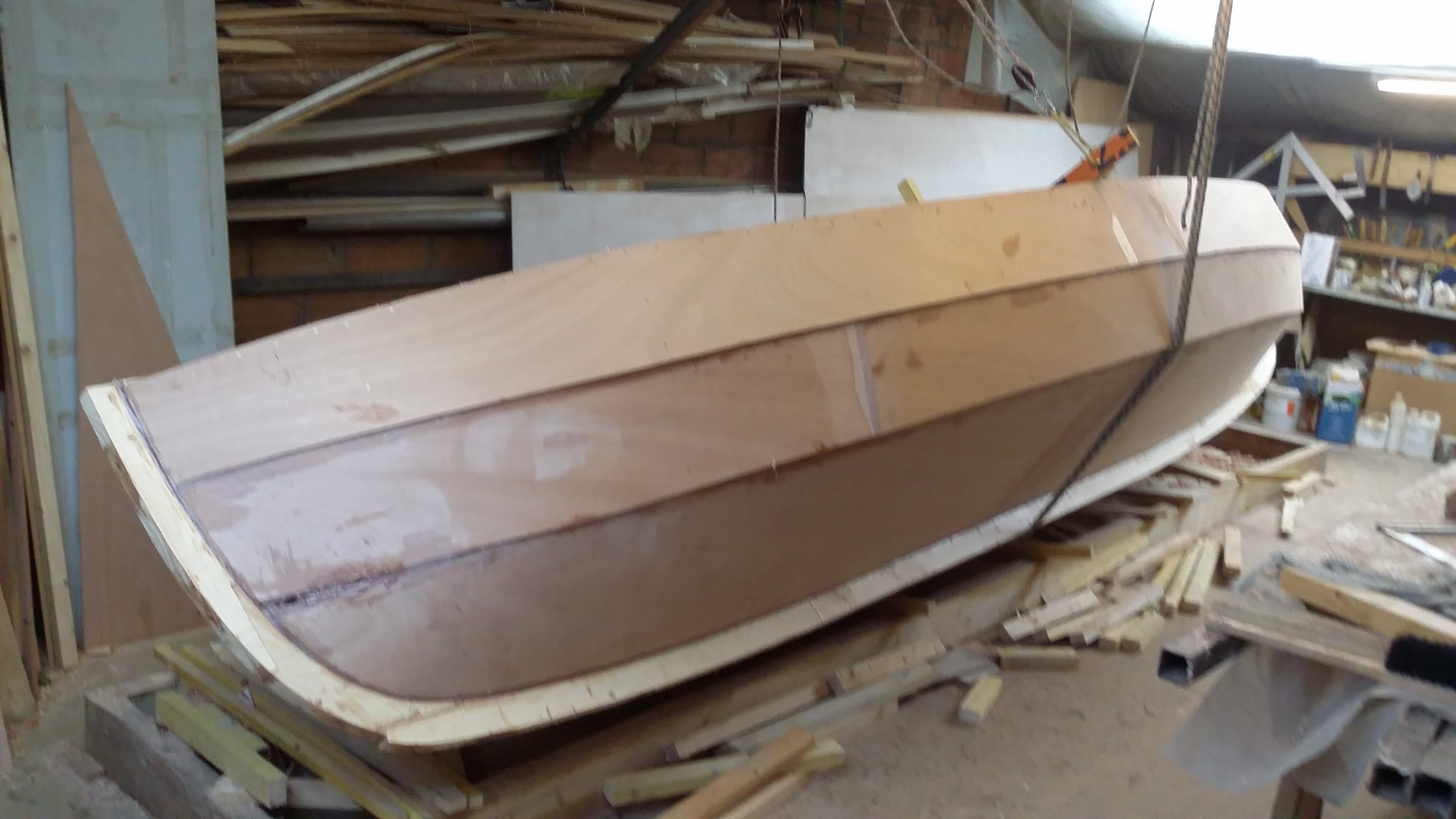

bim ! trop classe !! Beau boulot là ! Hâte de voir la bête retournée !Marmotte a écrit : 25 févr. 2020 18:28 Bon çà c'est fait!
Maintenant il me reste les deux tiers du boulot.![]()
Je pense être loin du vernis ! Mais zon verra ...Marmotte a écrit : 20 févr. 2020 07:31 Tu suppose bien. si j'avais travaillé comme Bastiknot peut-être aurai-je tenté la vernis mais là NON

Ce qu’il me reste à faire avant le retournement :
1) il me faux déplacer les couples sous la coque pour pouvoir riveter les 109 manquants qui viendrons s’ajouter au 231 déjà posés.
Je penses qu’à ce niveau si je déplace les couples de 10 à 15 cm je ne prendrai pas le risque de déformer la coque, surtout avec le cordon d’époxybeurck extérieur.
A ce propos ma chère et tendre m’a "dit si on doit le faire je t’aiderai mais çà ne m’enchante pas….."
voir
Sans commentaires !!! et même
heureusement il y a
aussi MAIS pour les membrures il faudra trouver quelqu'un d'autre!
2) reboucher les fraises des rivets, faire une deuxième couche d’époxy en phase aqueuse mais non diluée cette fois ci.
3) un ponçage encore et peindre.
D’ou MA QUESTION.
Sachant que j’ai les membrures à poser après le retournement et donc refaire des trous pour riveter celles ci, et donc reboucher les trouillous
quid de la peinture ? Fais-je une première couche et je retourne la bêête je referait la deuxième sans le re-retourer sinon je fabrique une broche à gros méchoui Pour ce faire !!!!

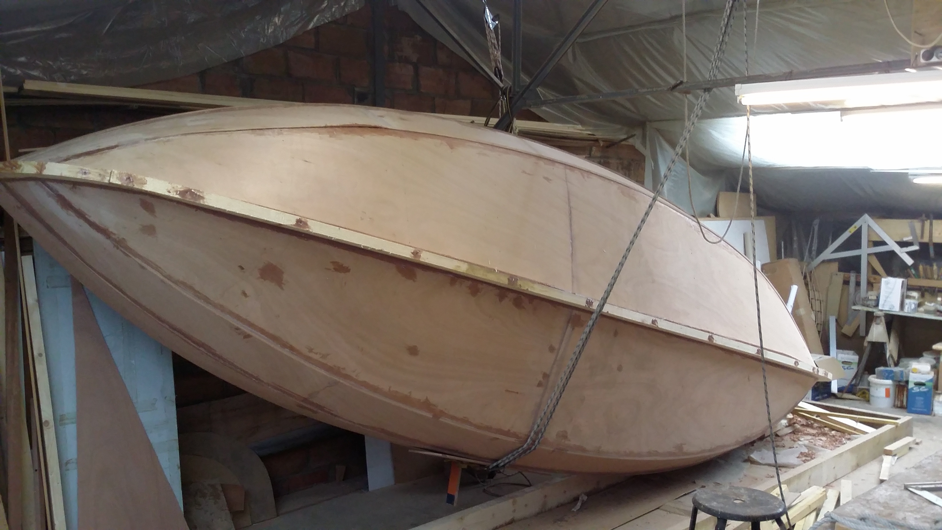

Si tu penses pouvoir faire une broche à gros méchoui facilement, fais là, ça te permettra de positionner la bête juste comme il faudra pour vernir, mettre les rivets....
- Messages : 2392
Emmanuel Conrath utilise deux palans 6 brins, pour retourner les bateaux en cours de construction (à voir sur son site Arwen Marine).Marmotte a écrit : 01 mars 2020 10:36 sinon je fabrique une broche à gros méchoui Pour ce faire !!!!
Mais peut-être ta coque est-elle plus lourde ?
- Messages : 1645
j'ai vu mais a priori 2 bonhommes sont nécessaires pour ses bateau léger j'ai bien peur qu'il en faille plus pour mon futur "MARMOT'1"Gwengolo a écrit : 01 mars 2020 12:01Emmanuel Conrath utilise deux palans 6 brins, pour retourner les bateaux en cours de construction (à voir sur son site Arwen Marine).Marmotte a écrit : 01 mars 2020 10:36 sinon je fabrique une broche à gros méchoui Pour ce faire !!!!
a titre d'exemple celui est le même avec 50cm de plus mais et seulement la moitié des bordés montés.
donc tout compte fait ma première idée était d'inviter 12 ou 14 vieux du club de randonnée ce sera moins complexe
et plus festif et du coup y aura peut-être le méchoui ou peut-être leurs mamans les mères guèzes
- Messages : 2392
Non. Il fait la manipulation seul... grâce à ces palans justement.Marmotte a écrit : 02 mars 2020 09:05 j'ai vu mais a priori 2 bonhommes sont nécessaires pour ses bateau léger
Mais le coup du travail solodaire, ce n'est pas mal non plus !

bon il y a eut une interruption
donc Merci pour l'info, mais ta charpente est métallique, la mienne est faite avec des 1/2 bastaing de 4m et en plus elle part de 2,35 m à 1.80m au plus bas donc je suis tenu de le sortir, pour le retourner.
Je penses donc qu'en y laissant les couples dedans, amarrés avec des serre joints, l'hors du retournement et qu'on le réceptionne sur des pneus tout en douceur, il ne devrais pas souffrir du tout. après on le soulèvera doucement pour le poser sur cales sur mesure que je vais me faire un plaisir de faire.

De plus comme en ce moment je ne peux faire appel à des bras pour retourner mon canot, j’essai de faire le maximum de choses avant.
J’ai commencé par construire un ber que j’ai fixé directement sur le chantier, sous le canot, ainsi le jour du retournement il n’y aura plus qu’a le poser dessus.
j'ai conservé 3 couples pour maintenir la coque l en forme l''ors du retournement.
