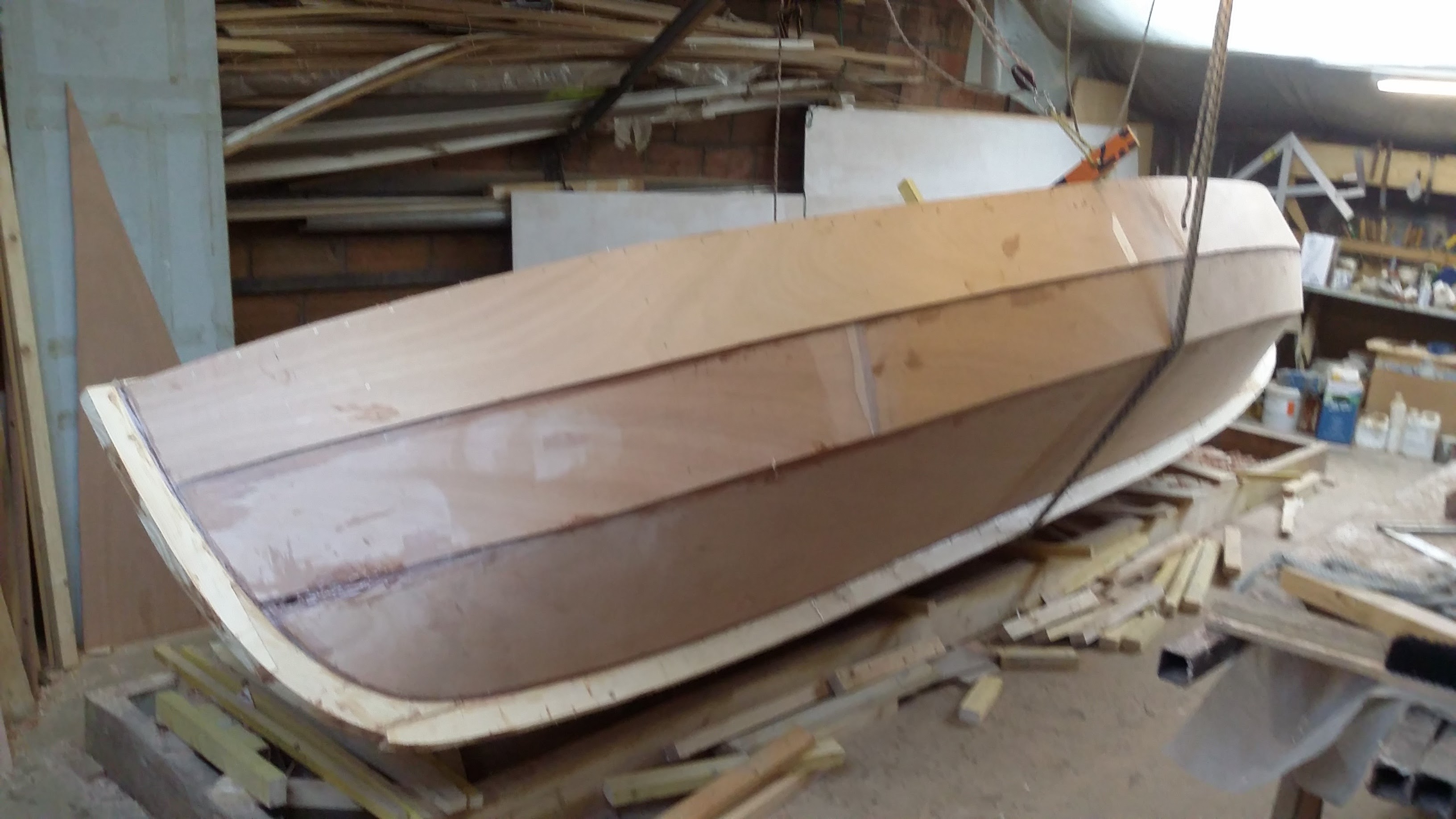

Marmotte a écrit : 25 févr. 2020 18:28 Bon çà c'est fait!
Maintenant il me reste les deux tiers du boulot. :tchin:
bim ! trop classe !! Beau boulot là ! Hâte de voir la bête retournée ! :D

Ce qu’il me reste à faire avant le retournement :
1) il me faux déplacer les couples sous la coque pour pouvoir riveter les 109 manquants qui viendrons s’ajouter au 231 déjà posés.
Je penses qu’à ce niveau si je déplace les couples de 10 à 15 cm je ne prendrai pas le risque de déformer la coque, surtout avec le cordon d’époxybeurck extérieur.
A ce propos ma chère et tendre m’a "dit si on doit le faire je t’aiderai mais çà ne m’enchante pas….." :smt086 voir :smt019 Sans commentaires !!! et même :smt013 heureusement il y a :smt007 aussi MAIS pour les membrures il faudra trouver quelqu'un d'autre!
2) reboucher les fraises des rivets, faire une deuxième couche d’époxy en phase aqueuse mais non diluée cette fois ci.
3) un ponçage encore et peindre.
D’ou MA QUESTION.
Sachant que j’ai les membrures à poser après le retournement et donc refaire des trous pour riveter celles ci, et donc reboucher les trouillous
quid de la peinture ? Fais-je une première couche et je retourne la bêête je referait la deuxième sans le re-retourer sinon je fabrique une broche à gros méchoui Pour ce faire !!!!

donc Merci pour l'info, mais ta charpente est métallique, la mienne est faite avec des 1/2 bastaing de 4m et en plus elle part de 2,35 m à 1.80m au plus bas donc je suis tenu de le sortir, pour le retourner.
Je penses donc qu'en y laissant les couples dedans, amarrés avec des serre joints, l'hors du retournement et qu'on le réceptionne sur des pneus tout en douceur, il ne devrais pas souffrir du tout. après on le soulèvera doucement pour le poser sur cales sur mesure que je vais me faire un plaisir de faire.

De plus comme en ce moment je ne peux faire appel à des bras pour retourner mon canot, j’essai de faire le maximum de choses avant.
J’ai commencé par construire un ber que j’ai fixé directement sur le chantier, sous le canot, ainsi le jour du retournement il n’y aura plus qu’a le poser dessus.
j'ai conservé 3 couples pour maintenir la coque l en forme l''ors du retournement.
Puis j’ai fabriqué une étuve pour mon acacia que j’ai fini par trouver ouf c’était juste avant le ……..!
Et j’ai fait un essai. Cela m’a permis de constater qu’une cocotte de 3 litres c’est un peu juste donc le jour d’après il me faudra trouver une de 10 libres voir 12 l.
je me suis servi du couple 5 pour cintrer un tasseau de chêne de 20x20x2000
Oui je sais çà ce met à l'intérieur :smt005
Après j’ai passé l’intérieur à l’époxy phase aqueuse ;
