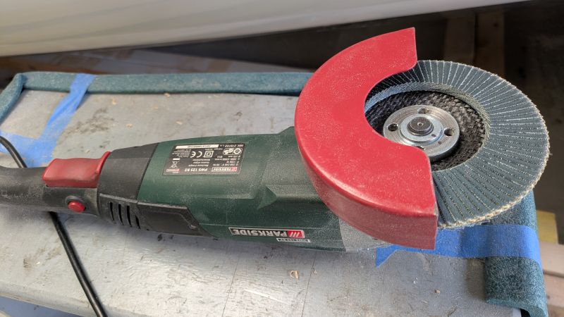

Je suis donc allé au supermarché acheter...des disques bleus à lamelles, grains 80 et 120.
A l'essai ça marche bien, il faut la main légère en effet. Mon carter de disqueuse est trop épais et empêche d'incliner suffisamment. Et sans carter, j'y ai laissé un morceau de gant...
Demain confection d'un carter minimaliste pour juste protéger la main qui tient le corps de la disqueuse.

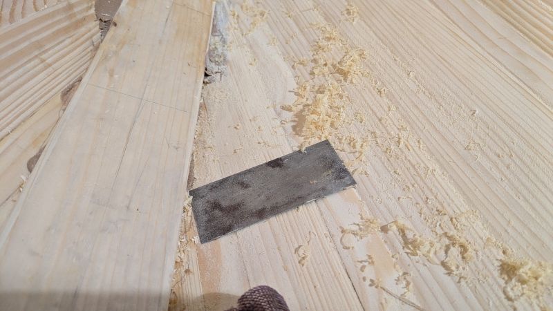

Remis en forme le fil de mon vieux racloir, mais c'est bon pour des finitions, pas pour des escaliers de 1 mm.
