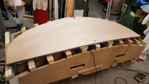

Moule tableau, montage à blanc...
- Messages : 358
Re: Construction du Gorfou !
Done.

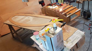

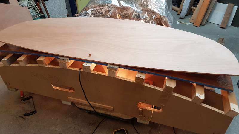

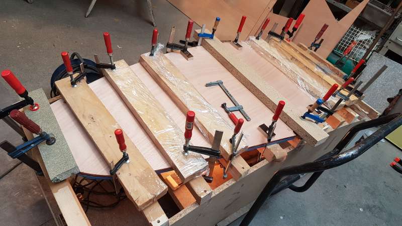

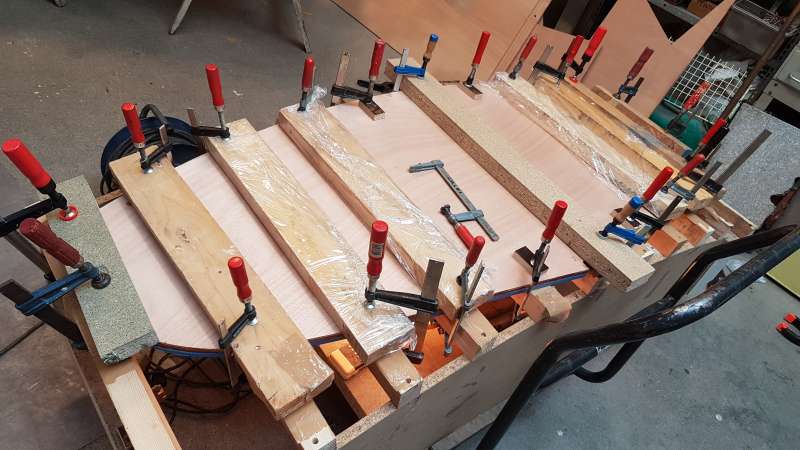

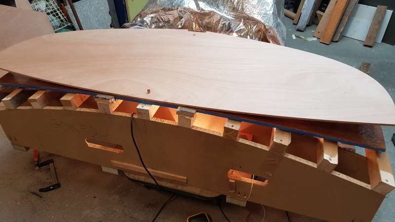

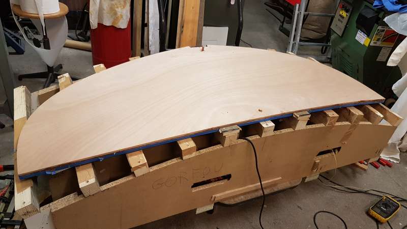

Le chantier : température dans l'atelier 5°C
Préchauffage du moule avec projo halogène
La résine a passé la nuit à la maison pour garder sa fluidité. Collage Maintien au chaud

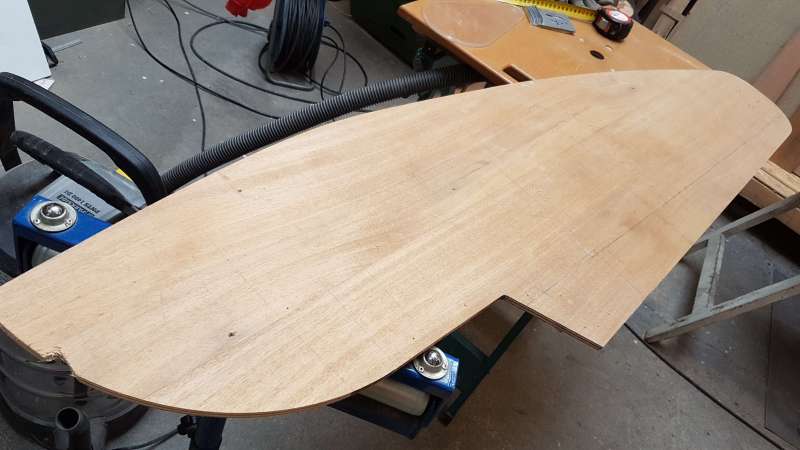

Démoulage (29 h dont 10 à 35-40°C et les suivantes à 15°C environ)
Rayon de courbure obtenu à moins de 1% du rayon théorique des plans de l'archi.
PS : l'échantillon de colle qui a passé 30 heures dans l'atelier à 5° est dur comme du bois. La résine West System semble assez tolérante aux basses températures.

Hello,
Ben ça avance plutôt bien malgré la baisse des températures, l'avantage on a plus besoin de frigo pour les bières
Faut quand même faire gaffe au taux d'humidité.
Chez moi les premiers flocons ont recouvert le voilier sous sa bâche ...
ça sent le travail virtuel
Vivement la suite
Vivement la suite

C'est quand même super joli une poupe cambrée comme ça, c'est très sensuel
Joli travail
Joli travail

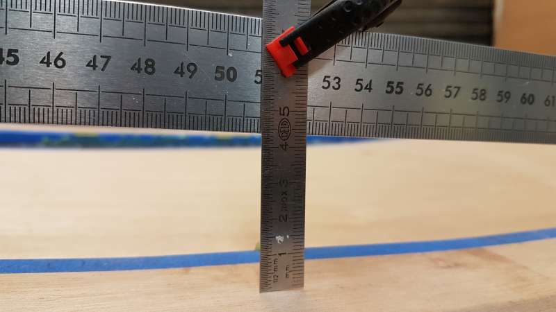

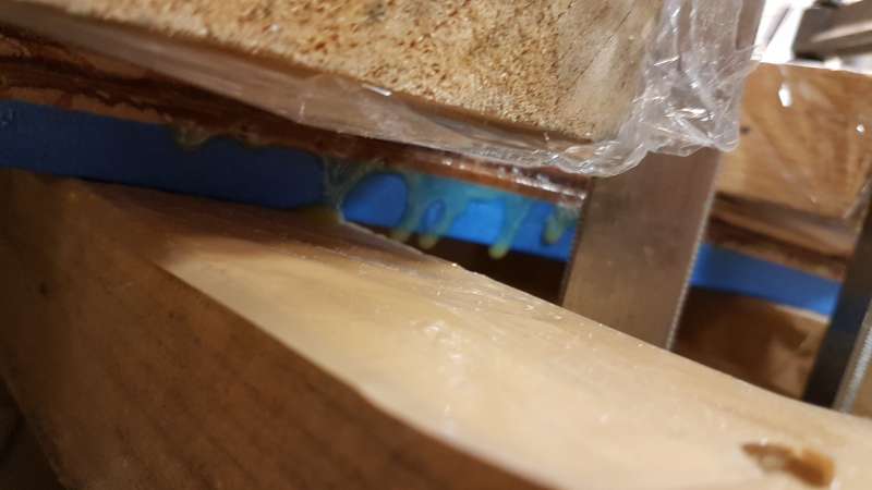

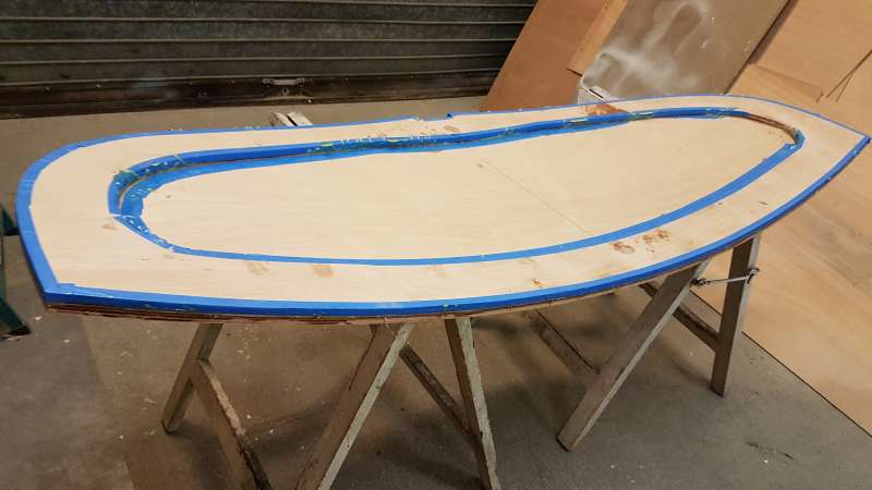

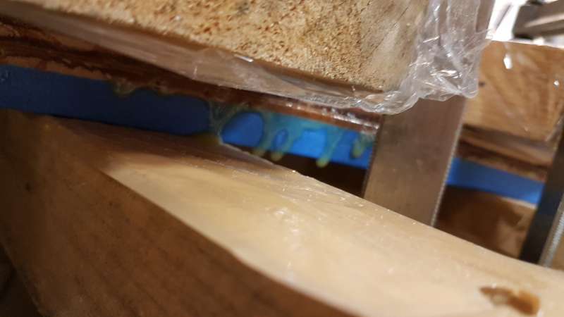

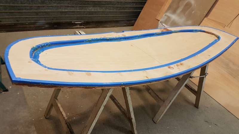

Question bête
: c'est quoi les lignes bleues sur la dernière photo ?
- Messages : 358
C'est pour faire joli !
Nan, je rigole, c'est du ruban de carrossier pour circonscrire le problème des coulures de colle sur la face inférieure.
Edit : ça a pas mal marché
Modifié en dernier par Lorem Ipsum le 02 déc. 2020 20:03, modifié 1 fois.

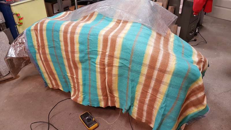

C'est pas faux. J'ai débranché le frigo l'autre jourathanase a écrit : 01 déc. 2020 17:02 Ben ça avance plutôt bien malgré la baisse des températures, l'avantage on a plus besoin de frigo pour les bières![]()
Le taux d'humidité, sous la couette ça n'a pas été un problème :

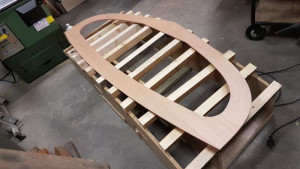

Coque en formes

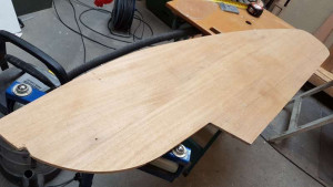

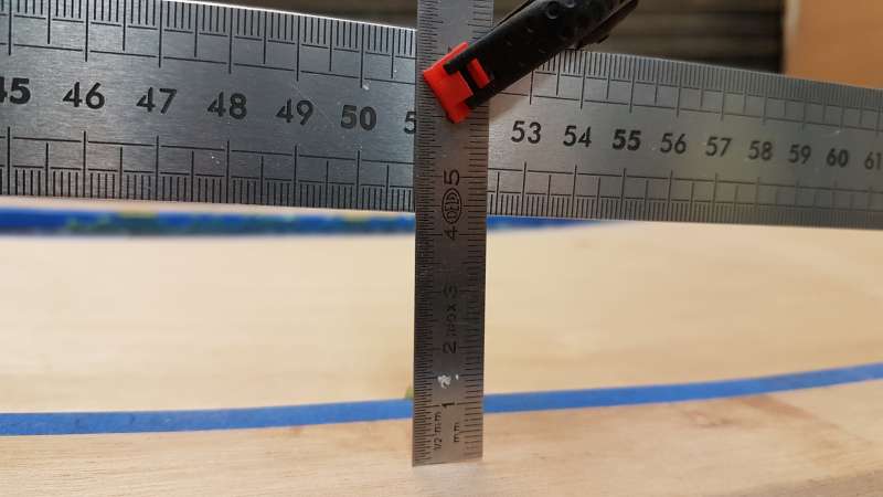

Sur le CP moulé

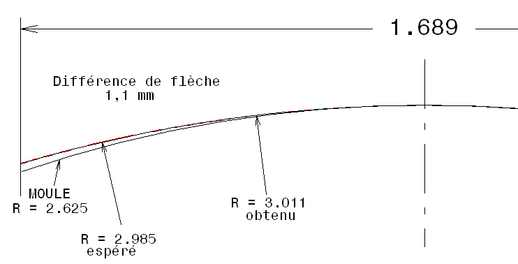

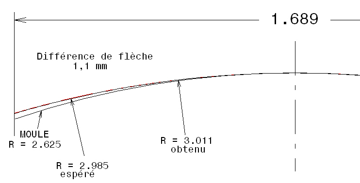

Patrick Balta donne la manière de calculer le retrait (springback) au démoulage, pour déterminer le rayon du moule :
http://www.balta.fr/Balta-Wolber.html
C'est l'info la plus détaillée que j'aie trouvée sur le Net. En plus ça marche.
Comme déjà indiqué ailleurs, le tableau moulé en 3 plis est sorti à 1.1% du rayon théorique, soit dans la barre d'incertitude de ma mesure de rayon : disons 0,5 mm sur la flèche de l'arc.
D'après Patrick, l'incertitude en bout de tableau est de l'ordre de 1,1 mm, quasi dans l'épaisseur du trait.
Le tableau est considéré comme 100% dans les cotes.

Ce qui est amusant, c'est que je retrouve ce niveau de différences, somme toute minimes sur mes bricolages.

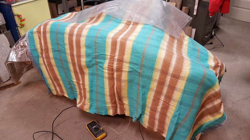

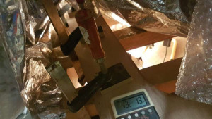

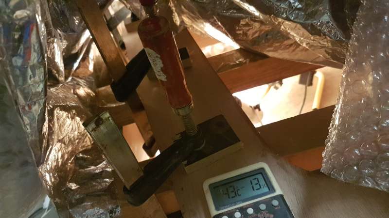

Sinon, comment est réalisé la tente chauffée ? radiateur dessous ? Et la couverture est également chauffante ?
Alain
Alain
- Messages : 358

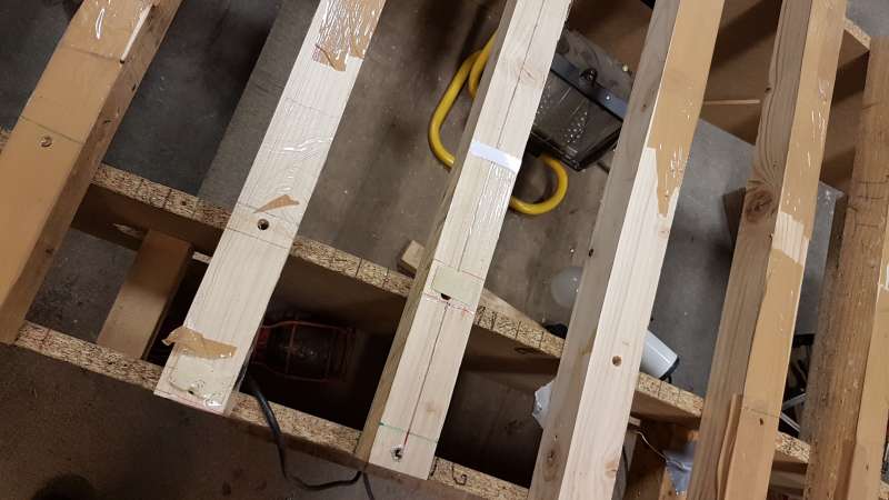

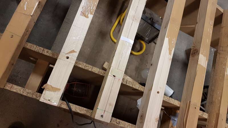

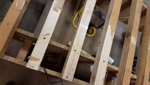

Les dessous de l'affaire,
Un projo halogène de 200W braqué sur la cloison intermédiaire pour diffuser partout.
Le compartiment "annexe" est tempéré par une baladeuse incan de 60W, conservée jusqu'à la fin, le projo arrêté à mi-course
La 3eme ampoule a été branchée mais j'ai oublié d'actionner l'interrupteur.
Isolation : chutes d'isolant multicouche aluminisé, film à bulle, vieilles couvertures, plaids de l'auto

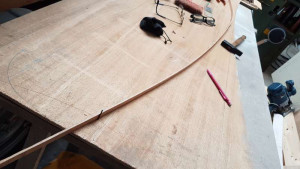

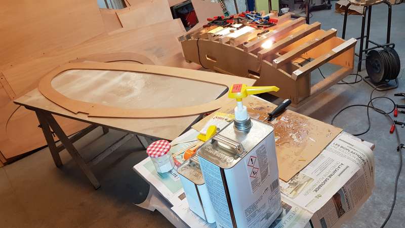

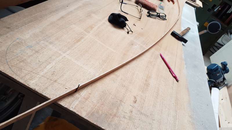

Gabarit pour la découpe du safran :

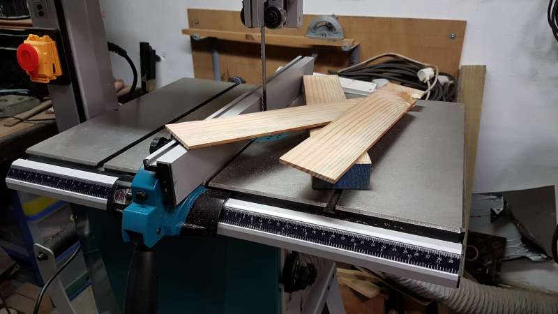

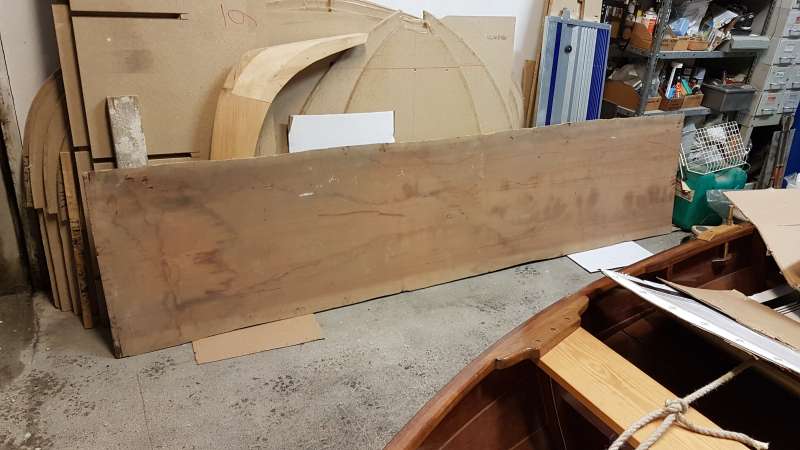

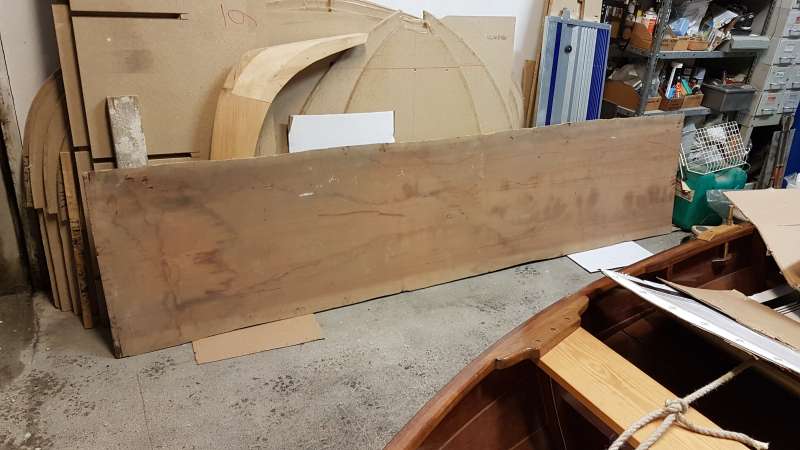

Cette semaine, achat d'acajou de 40 ans d'âge en Bourgogne, pris la seule planche qui tenait dans ma remorque :

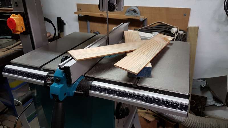

Mon auto-cadeau de Noël, une scie à ruban Makita LB1200F qui refend très bien après les premiers réglages :

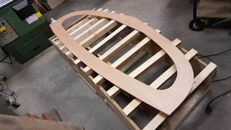

Paré pour la barre et les lamelles de 5 d'acajou des barrots de rouf...
A bientôt pour la suite

- Messages : 2353
Une belle machine en effet, qui a l'air de faire de jolies planches fines.
