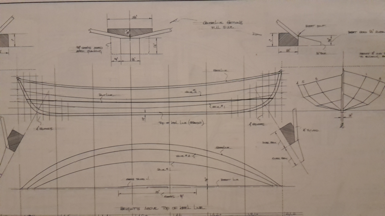

Voilà pour comparaison le plan de forme de Dispatch dont mon bateau a tiré ses lignes.
C'est un bon voile-aviron, efficace sous voile ET à l'aviron. Mais ça se paye en terme de stabilité, sa conduite demande de l'attention.
Pour moi , SH sera beaucoup plus stable 😊
