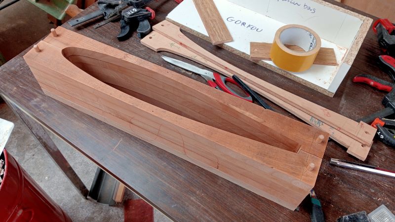

Hélas on n'est pas encore dans le détail, mais dans la réalisation basique : le profil doit être défini pour réaliser le "palier bas" par où coulissera la dérive, et qui prend place dans la coque avant stratification.
- Messages : 358

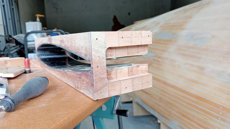

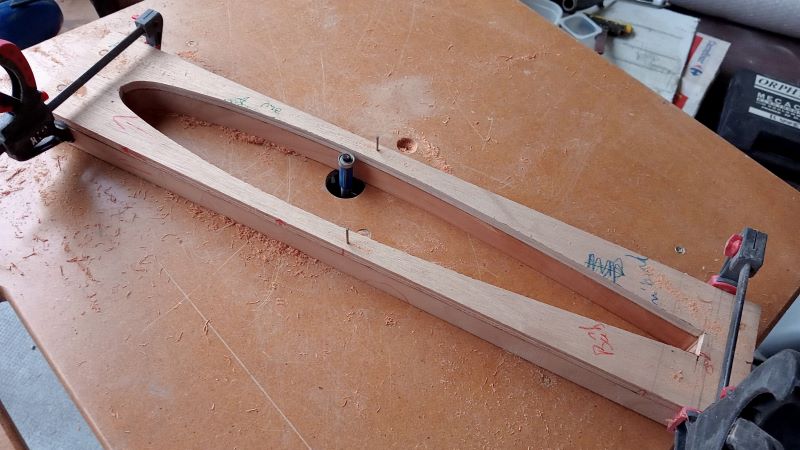

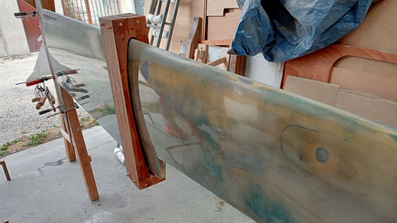

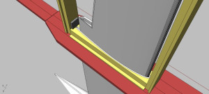

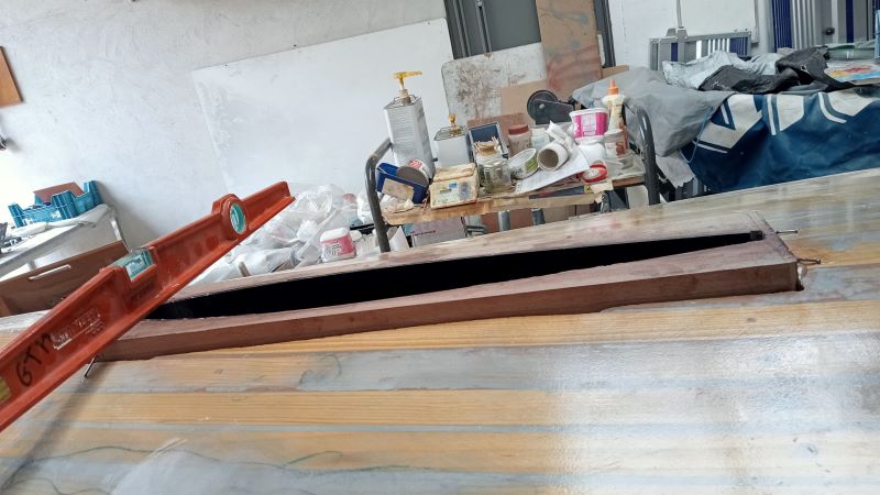

Le palier bas
Donc la pièce où coulisse la quille relevable est calquée sur le profil de la quille, avec 3 mm pour le PEHD antifriction, et 2 mm de jeu réglementaire.
La pièce est fabriquée par tranches
Le plastique antifriction est en place, avec à l''arrière le logement de la cale inox 10 mm qui encaissera la compression lorsque je taperai le fameux caillou
Collage au G-Flex après activation à la flamme butane.
Vérification que la quille coulisse bien partout. En théorie ça passe, mais bon.
La pièce est collée en place dans la coque.

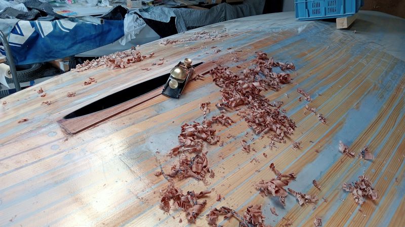

Rabotage
Mon petit rabot à recaler est celui que j'utilise le plus souvent.
La suite...prochainement.

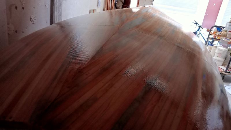

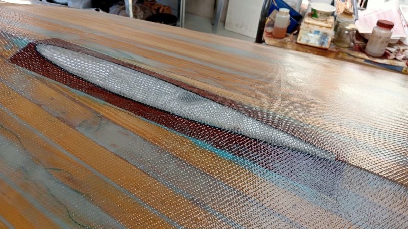

La strate

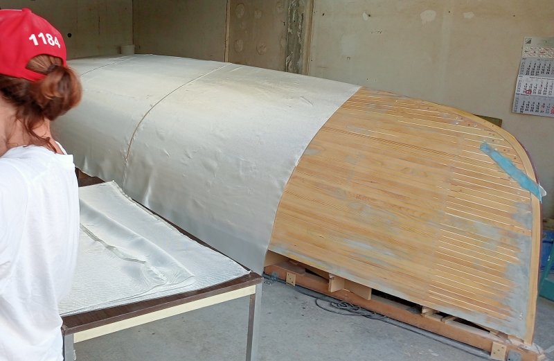

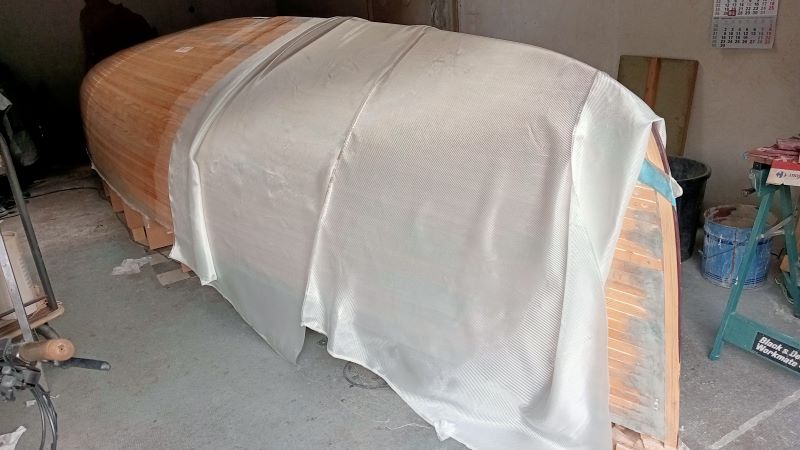

Donc nous arrivons fin aout.
Dépolissage de la coque à la ponceuse excentrique et au Scotchbrite marron.
Je fais de l'espace dans l'atelier, la remorque campe dehors.
Au premier plan le tableau pour la pesée de la résine et du durcisseur Sicomin
Le 29 aout, avec l'état major au complet
On commence de bonne heure parce qu'il fait vite chaud
Grosse journée, l'heure tourne vite, et surtout la température monte.
Je passe la journée à touiller de la résine, mais on atteint 34°toute l’après-midi et je ne peux pas faire de trop grosses quantités, ça prend trop vite.
On doit se contenter d'une seconde couche sur le tissu pour avoir quelque chose à dépolir pour la suite, mais pas plus. Faudrait être 4 avec un arpète, non, deux qui pèsent et touillent la résine.
Il reste deux lés à poser mais mon capitaine en second n'est plus disponible, je devrai faire appel au quartier-maitre dès qu'il rentre de vacances.
Finalement on dira que ça va quand-même

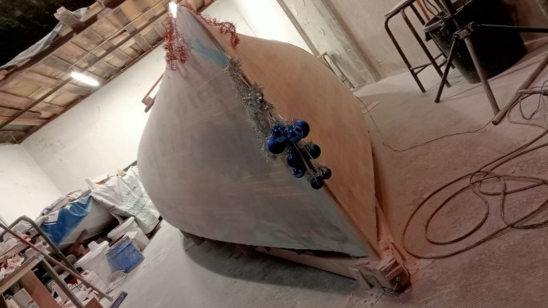

Bonnes fêtes à tous !
Re: Construction du Gorfou !
Bonne fête à toi aussi !
Jolie photo, où la beauté de la coque illuminé par ses décorations ne fait pas oublier la souffrance pour en arriver là, avec la planche de torture en arrière plan
As-tu fini la phase de ponçage ? Je te le souhaite ...

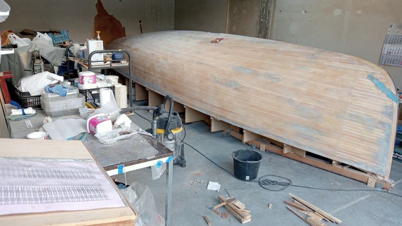

- Messages : 358

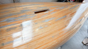

Merci pour ton message, to !
Le ponçage n'est pas terminé, mais j'ai moins la tête sous l'eau. 70% de la coque semble - semble - pas mal quand on passe la main en cherchant, mais on décèle encore des "plaines" et quelques méplats du côté des bouchains.
Je n'ai pas trop la main pour les retouches, à chaque fois ça fait un peu pâté, d'où pas mal de reponçage.
Ce travail de carrossier n'est pas vraiment mon métier !
Avec le froid, plus de retouches pour le moment avant le redoux, j'ai besoin de ~10° dans l'atelier.
Du coup je m'attelle à des petites tâches beaucoup plus gratifiantes, cadre pour le petit panneau de pont, et recherche sur les couleurs...

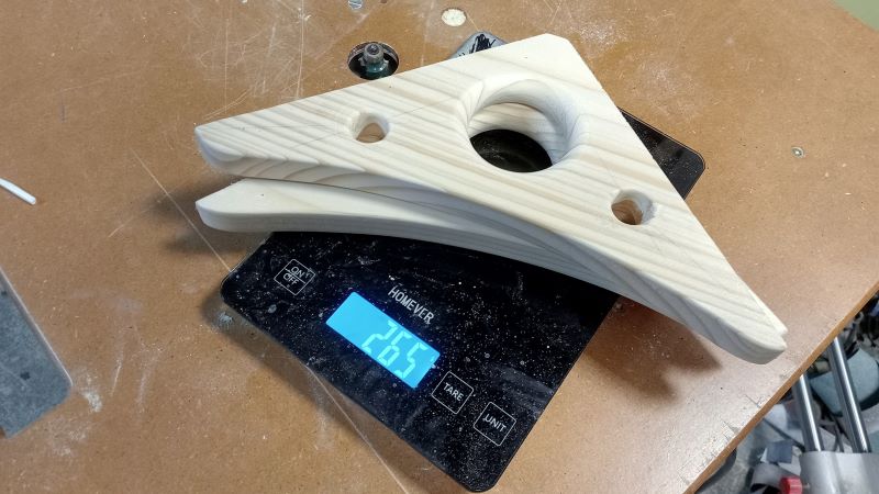

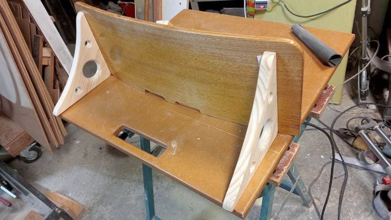

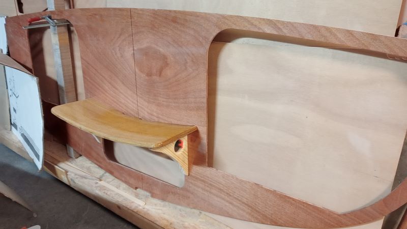

Grosse flemme, ponçage de coque à petite vitesse, en attendant le redoux pour les retouches, bricolage de petites pièces, supports de la marche de descente
Des petits trous pour ne pas trop faire étagère de grand-mère.
Présentation sur la future cloison, pour voir...
Plein de bonnes choses à tous pour la nouvelle année !
