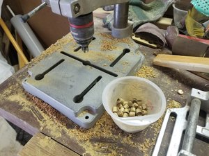

J'ai écouté wedell, j'ai prépercé les listons.
J'ai écouté Olivier lf , j'ai commandé les mèches chez dictum
Et j'ai écouté Padelis pour les charnières du capot arrière
Merci à tous

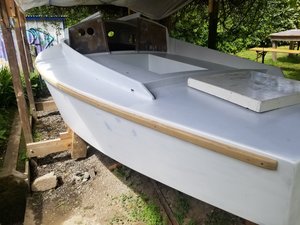

il est beau ton liston
est-il en acacia
est-il en acacia
Oui M'sieur

Petite question sur la fixation des chandeliers et autres balcons sur un pont ctp.
Pour les balcons, je peux percer le pont, mettre une contre plaque à l'intérieur et boulonner, donc pas de problèmes.
Pour les chandeliers, je suis au dessus de la serre bauquière, je visse juste ? Je peux visser/coller pour plus de résistance, mais est-ce suffisant ? et sinon quelle solution

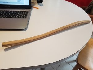

Vous connaissez tous ce moment, vous passez un bon moment sur une petite pièce, et au moment où vous y êtes presque, la petite erreur qui gâche tout le boulot (pour vous. car le reste du monde ne voit rien).
Le stick de barre :
Le stick de barre :

Les chandeliers et filières, quand il y en a, on s'appuie dessus et on compte dessus. Y a intérêt à ce que ça tienne.
La bauquiere doit être costaud. Y visser de longs tirefonds ?
Faut penser à tes équipiers au rappel, la moitié du cul dehors, à peine posé sur le liston, juste suspendus à la filière.
Les chandeliers et filières, quand il y en a, on ne compte pas dessus. Surtout, on ne s'y appuie pas. C'est mon message à mes équipiers. Au pire c'est une aide psycho-matérialiste qui permet de se déplacer sans avoir l'appréhension du vide. Ça sert à fixer les pare-battages.

Pour sécuriser les déplacements, un bon rail de fargue fera meilleur usage ainsi qu'une ligne de vie et des main courantes judicieusement placées.
Et pourtant, sur mon Aquila, les pieds de chandelier sont repris à travers le pont par 4 vis inox et pour les renforcer, j'ai enfilé un rond d'inox de 200 mm à l'intérieur.
Les balcons, oui, on en a besoin, et des costauds. On s'y appuie facilement lors des manoeuvres de port ou lors de changement de voile d'avant (sauf sur une jonque) voire quand on pêche.
Tu aurais pû faire une platine en L reprise sur le bordé sous le liston et y fixer les chandeliers.
Sur les bateaux de course il n'y a pas de filières

Tu parles de l'éclat sur le stick je suppose ?
Tu l'arrondis plus fort et il n'y paraîtra plus.
Je suis un spécialiste de ce genre de bourde
