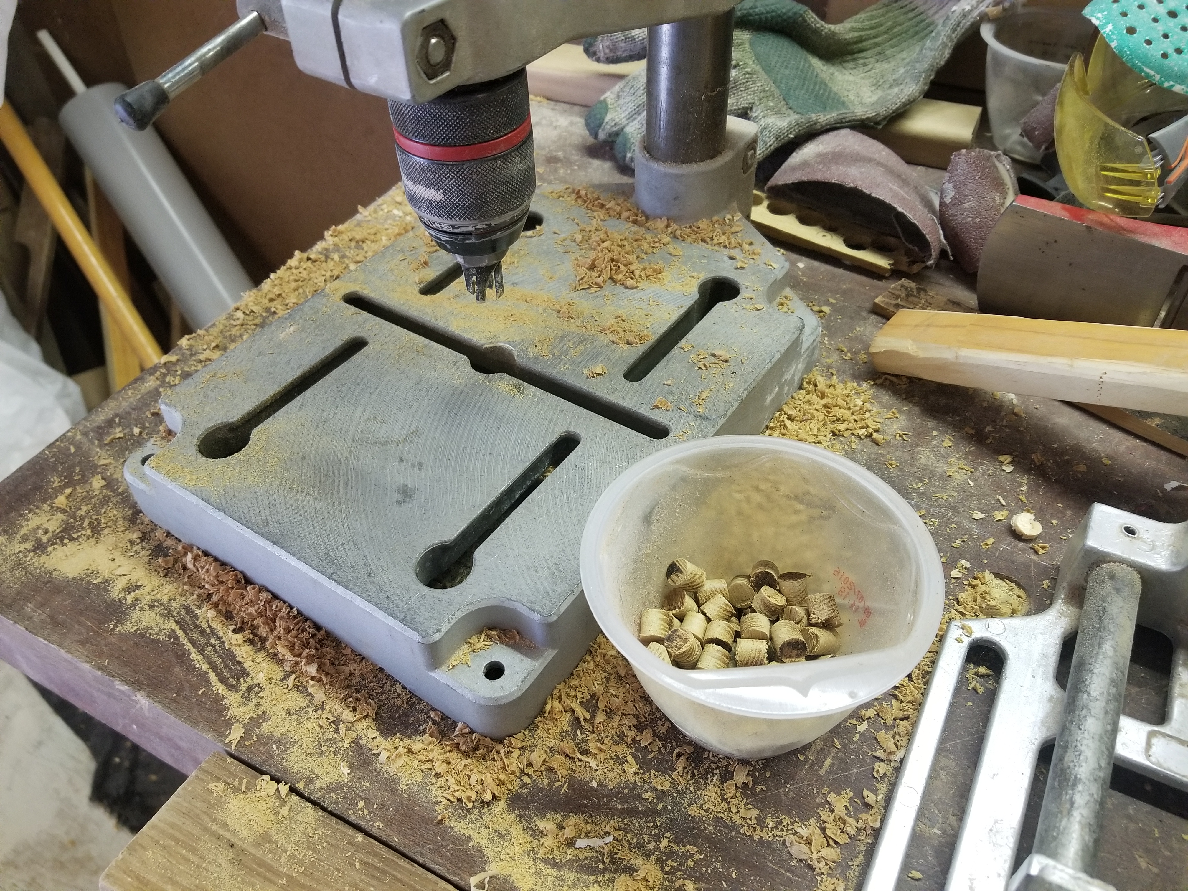

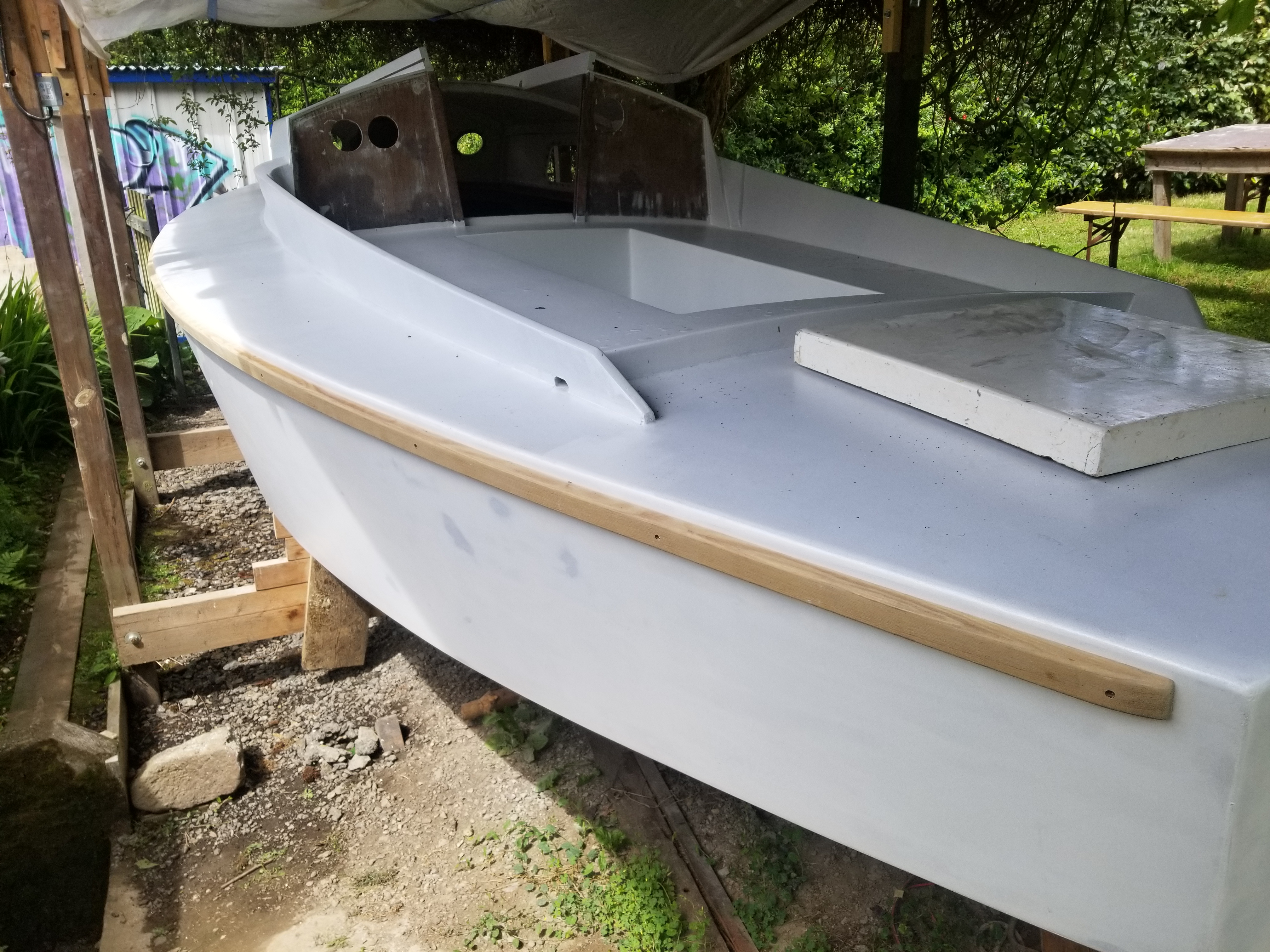

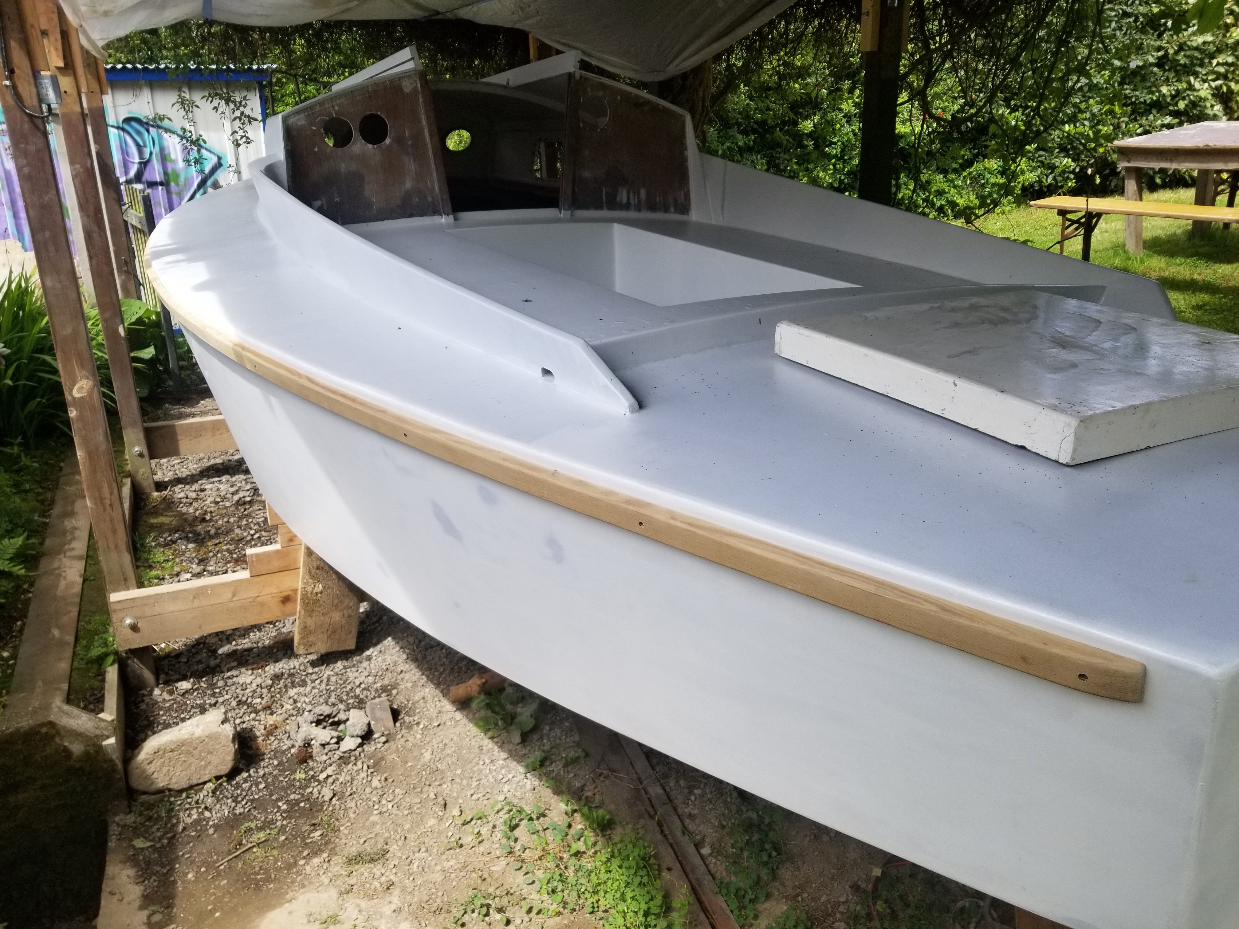

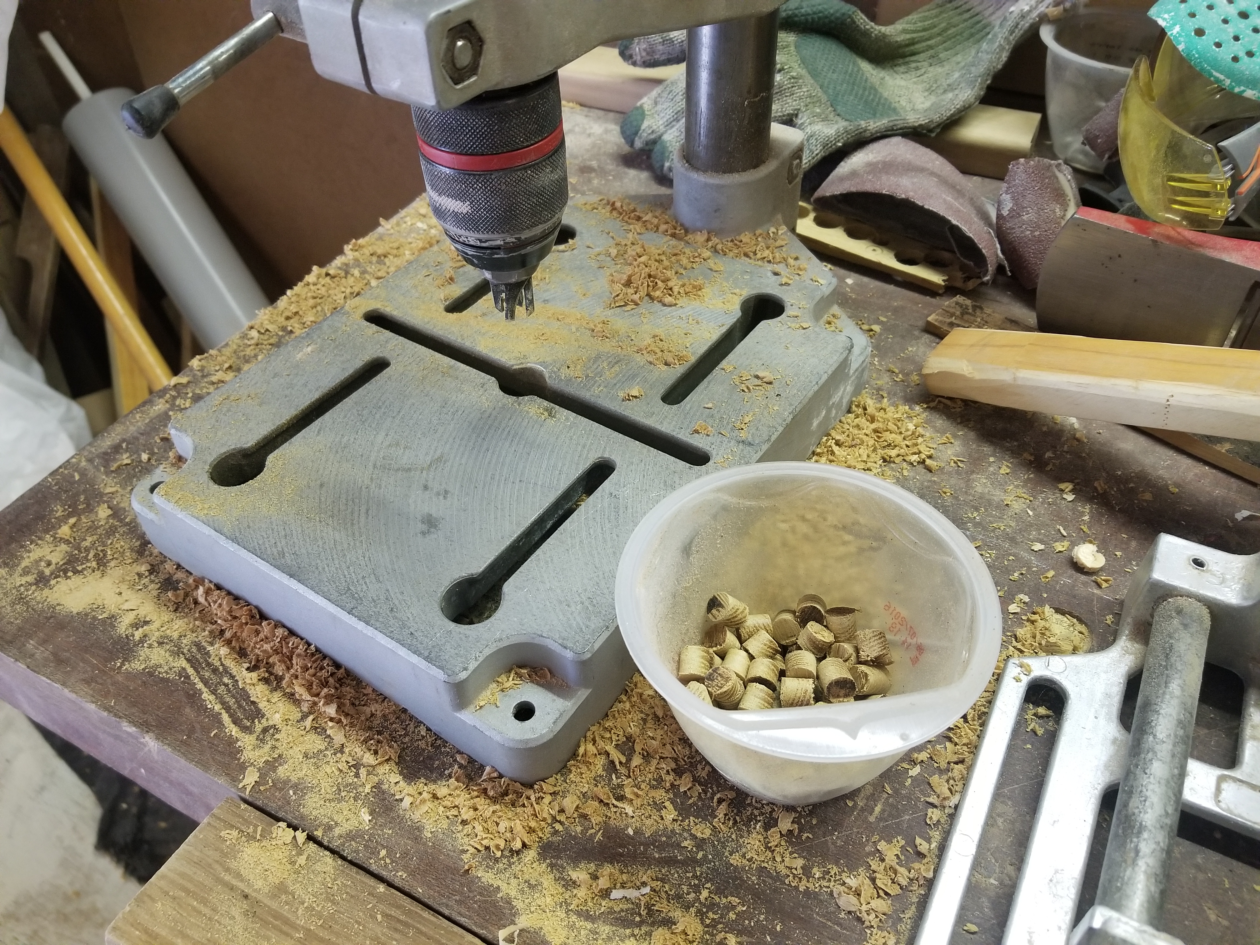

J'ai écouté wedell, j'ai prépercé les listons.
J'ai écouté Olivier lf , j'ai commandé les mèches chez dictum

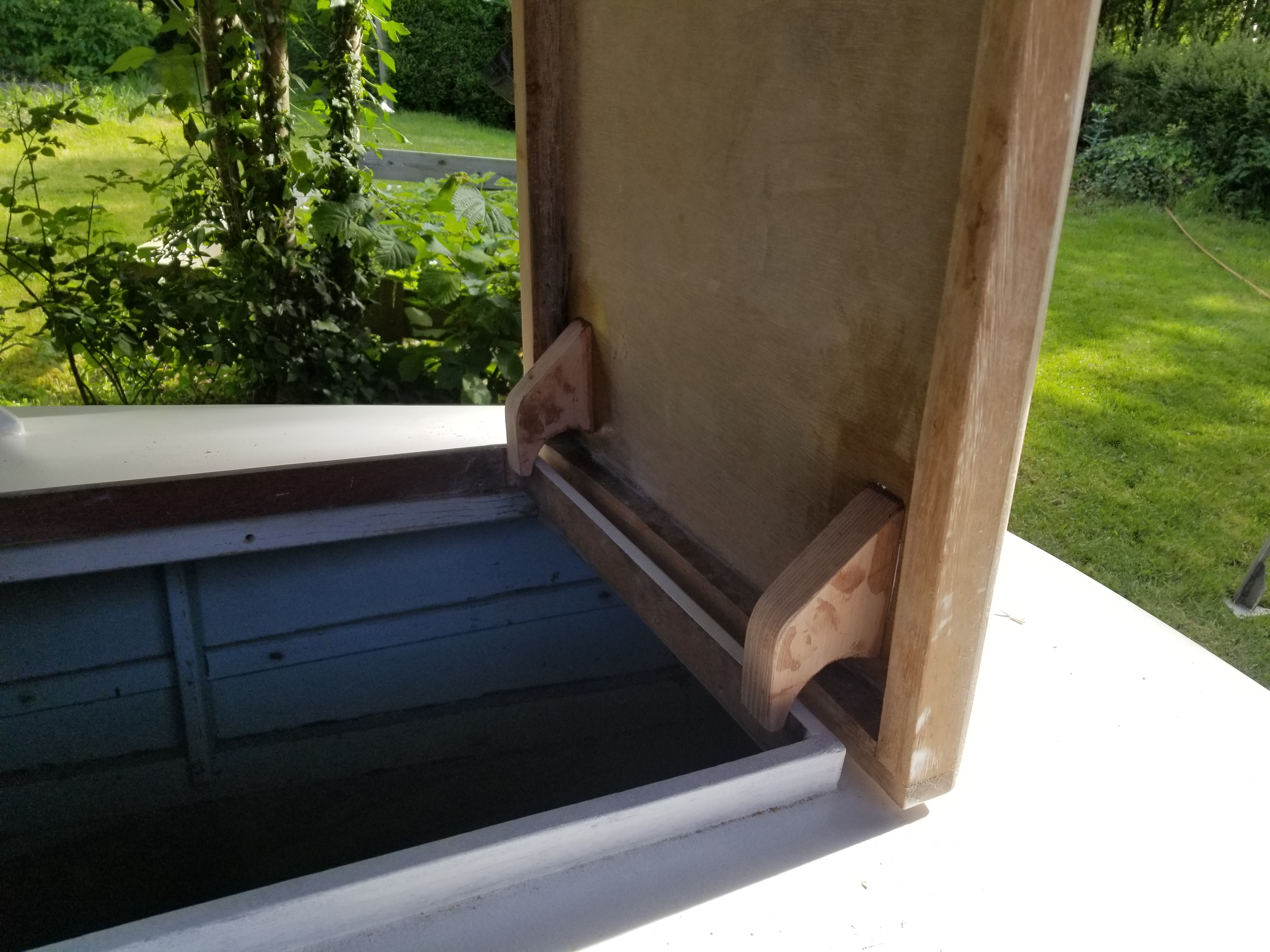

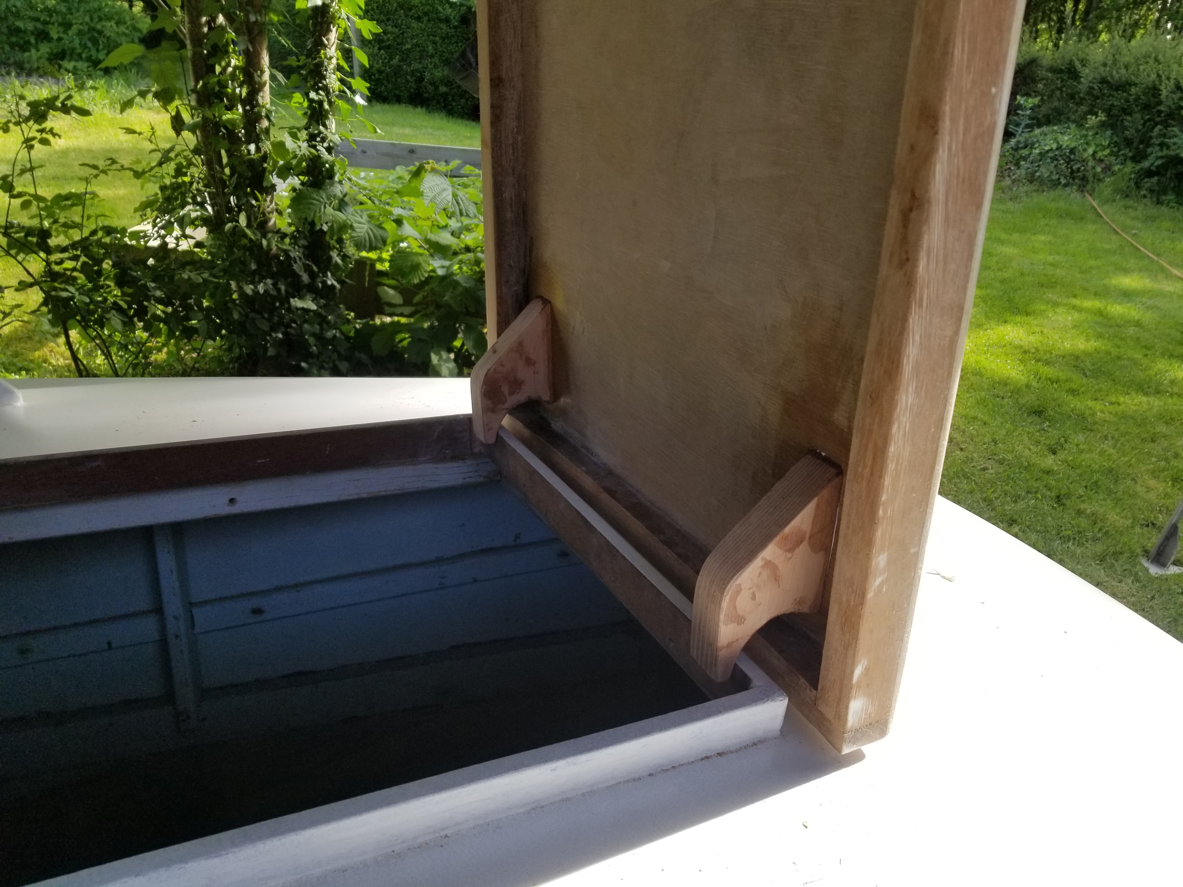

Et j'ai écouté Padelis pour les charnières du capot arrière

il est beau ton liston
est-il en acacia :?:
Oui M'sieur :smt045
merci :smt023

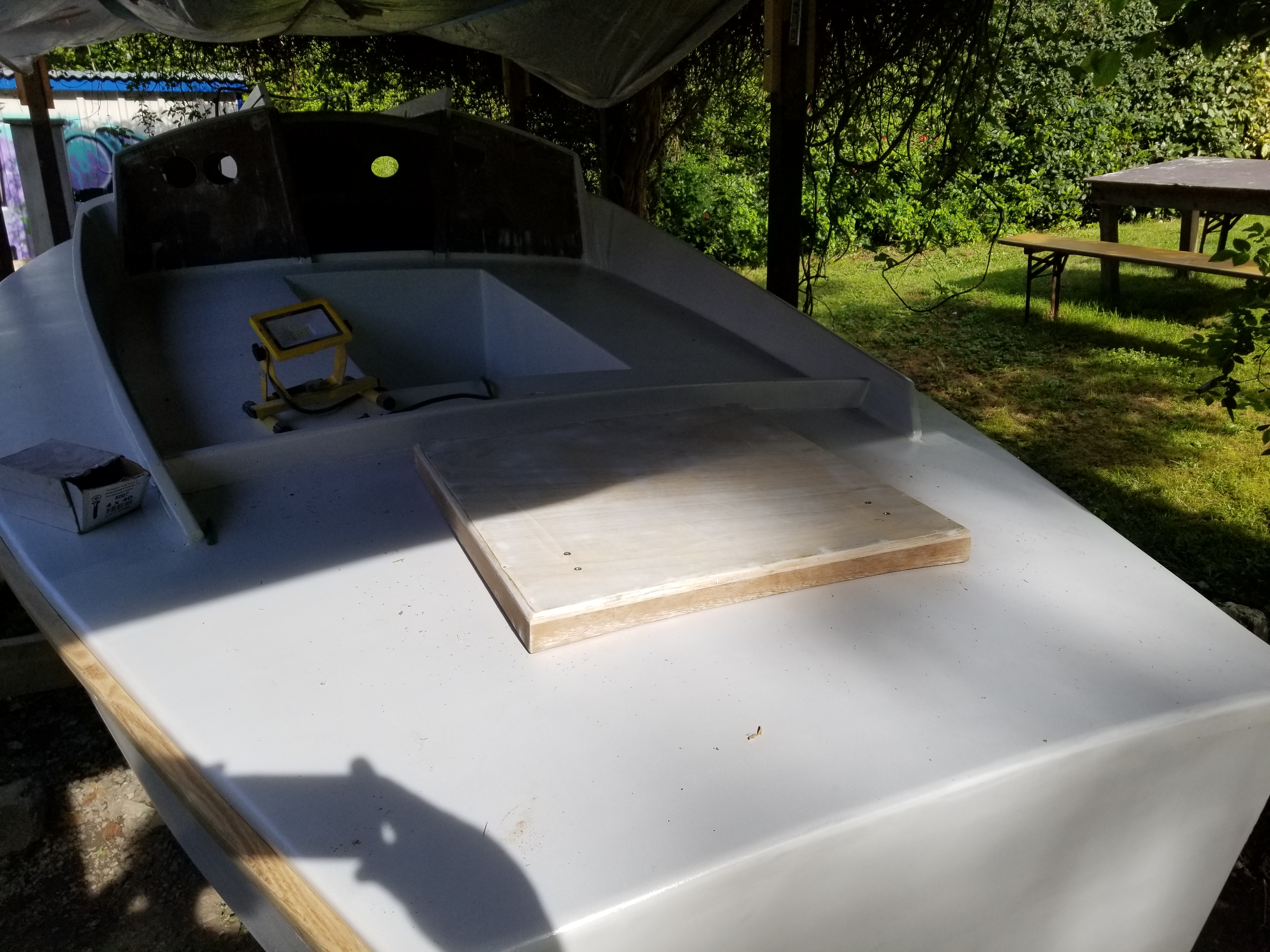

comme il me reste 3 planches d'acacia j'émets l'idée de faire mon planché avec ce bois.
après tout y en a des qui fond leur terrasse avec. :roll:

et pour le plancher en acacia je dois peut être attendre qu'il sèche pour éviter les déformations.
A moins que je ne passe les planches dégauchie à l'étuve et que le les laisses sécher bien a plat :?:

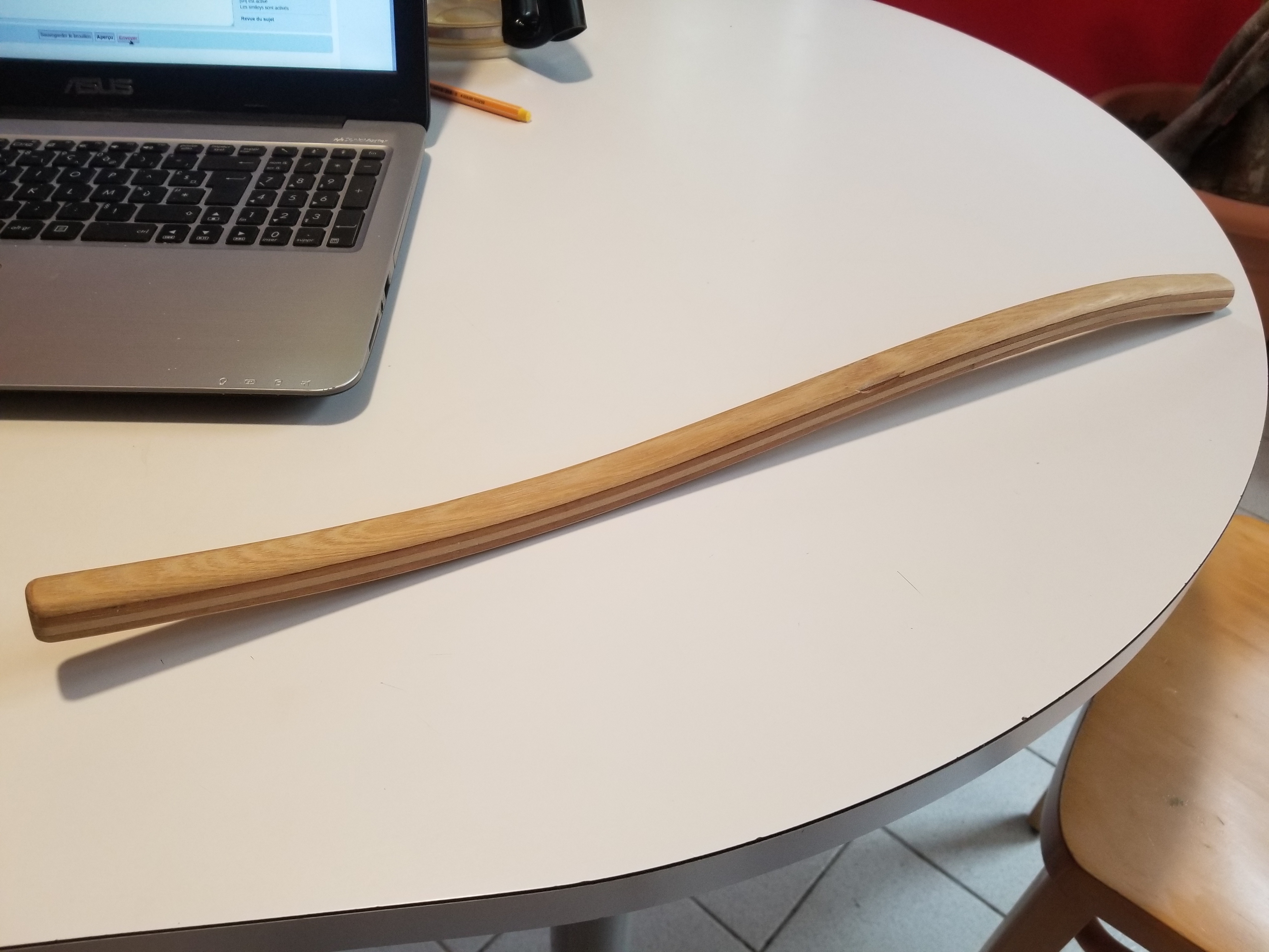

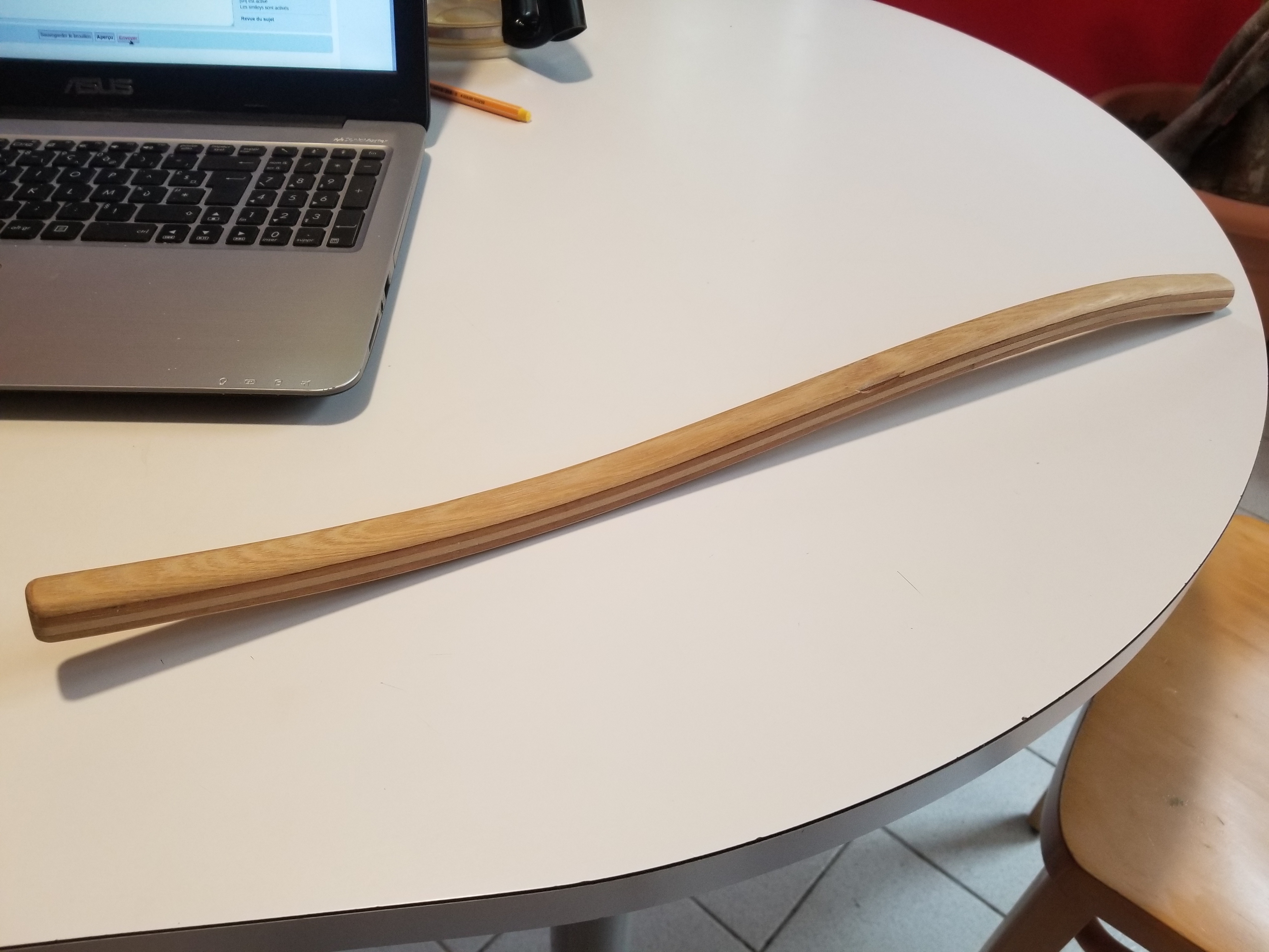

Vous connaissez tous ce moment, vous passez un bon moment sur une petite pièce, et au moment où vous y êtes presque, la petite erreur qui gâche tout le boulot (pour vous. car le reste du monde ne voit rien). :(
Le stick de barre :

Tu parles de l'éclat sur le stick je suppose ?
Tu l'arrondis plus fort et il n'y paraîtra plus.
Je suis un spécialiste de ce genre de bourde :mrgreen:
