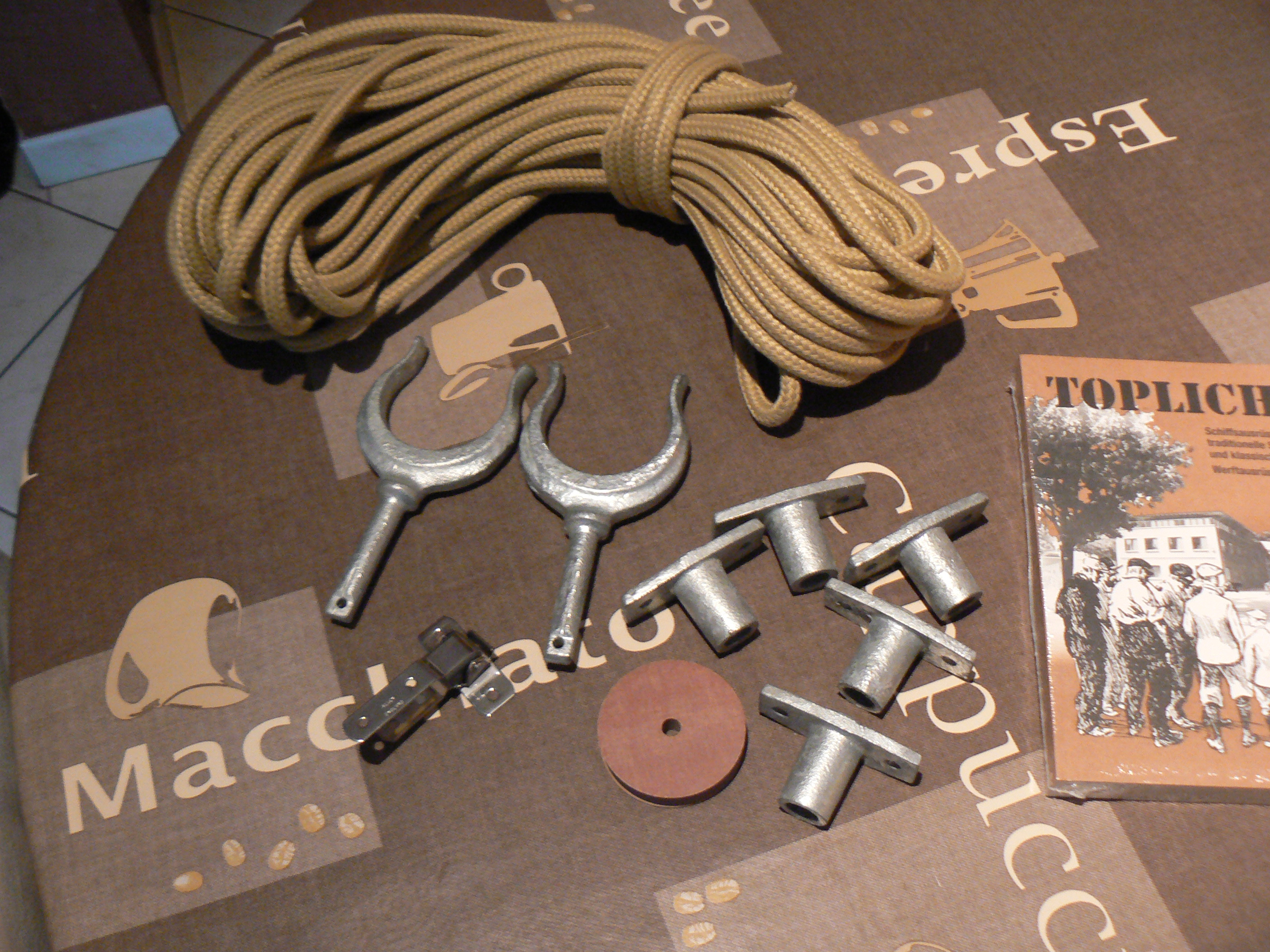

Toplicht tient ses promesses, colis arrivé en 5 jours.
Je compte fixer les dames de nage directement sur la serre-bauquière, sans la pièce sur-élévatrice qu'on voit souvent. Des objections ?

Je compte fixer les dames de nage directement sur la serre-bauquière, sans la pièce sur-élévatrice qu'on voit souvent. Des objections ?.
Faut juste verifier que ton aviron ne touche pas la serre bauquiere en position "basse"...meme "trés basse" .
Il est parfois indispensable de vraiment faire "plonger" la pelle de l'aviron lors de manoeuvres délicates....
Faut faire un essai/simulation... a blanc pour se décider.
Je compte 5 portes-dame de nage .
Tu as donc prévu un porte-dame de nage a l'arrière déstiné à l'aviron de queue.... pour godiller ? ..ou pour barrer si ton safran est HS ! :smt033 ... sage précaution.

JIBI a écrit :Tu as donc prévu un porte-dame de nage a l'arrière déstiné à l'aviron de queue.... pour godiller ? ..ou pour barrer si ton safran est HS ! :smt033 ... sage précaution.
Bien vu jibi ! C'est exactement ça.
Je vais tester à blanc pour les avirons, les voisins vont me voir ramer sur ma remorque :smt017 :smt031

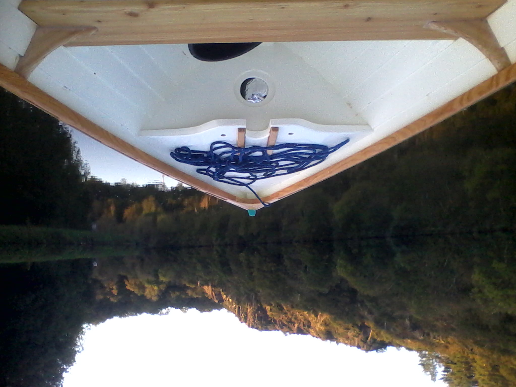

Messages : 3900
En chiffres ça donnerait :
24°c
4.33km
50 minutes
5.1 km/h de moyenne
7.6 km/h max
1 ampoule
Plus simplement, ça se résume en un constructeur heureux !

:smt041 génial ! par contre ta photo est méga a l'envers , et ton GPS doit être mal règlé
t'as pas la vitesse en knots ? :P
