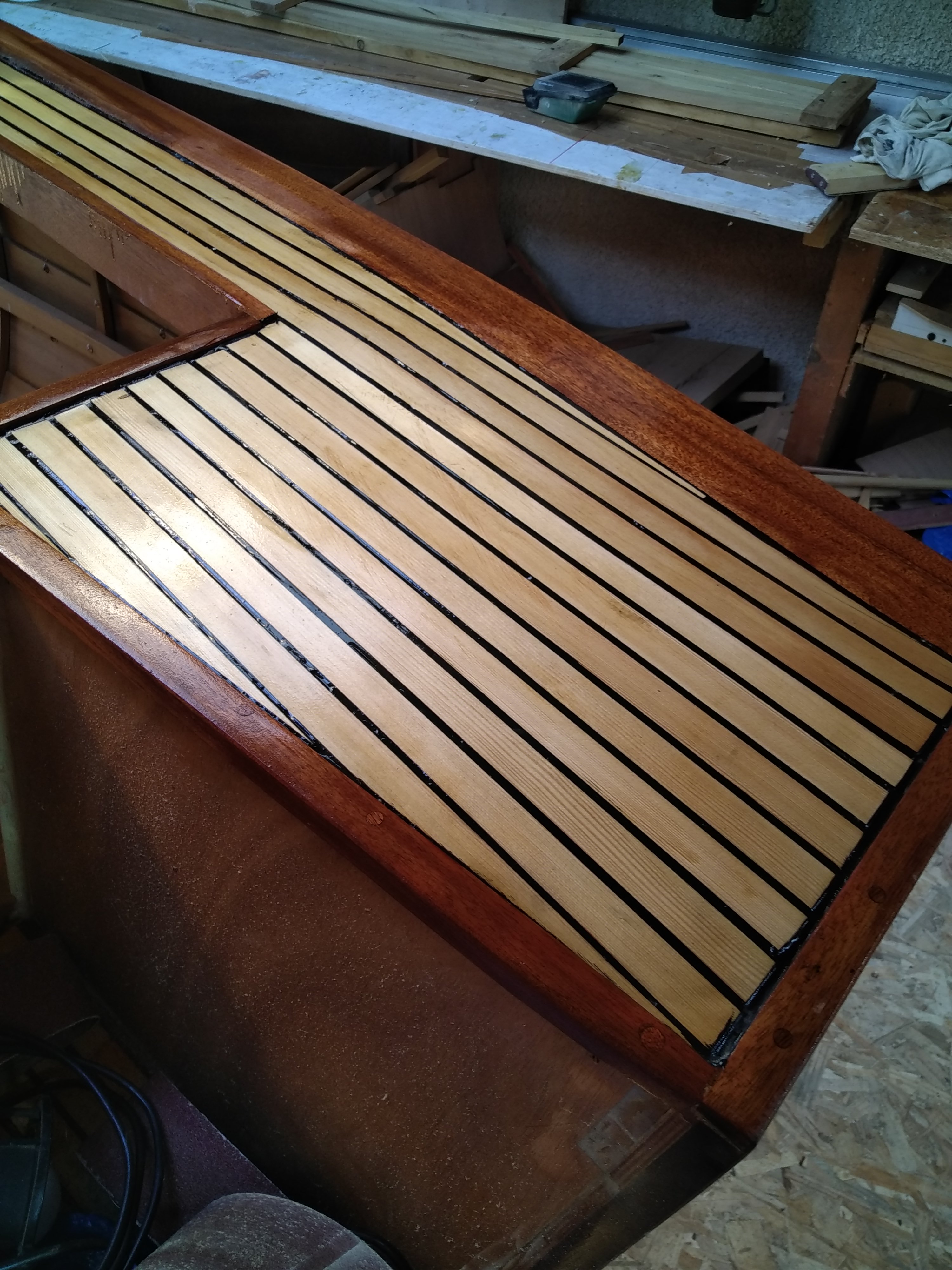

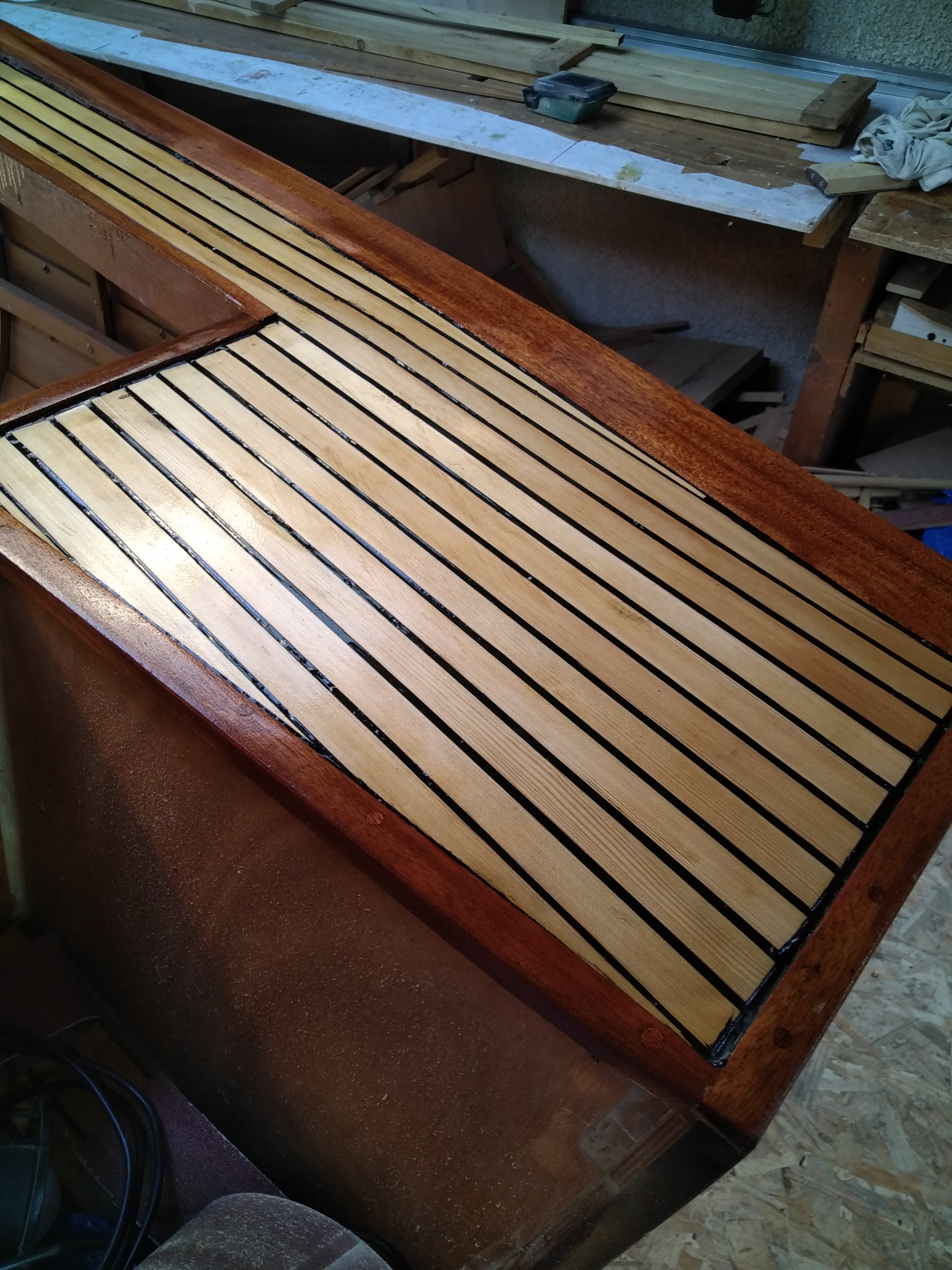

et sur Marmotte et aussi sur le pont latté de Marmot'1 c'est 50% huile de lin 50% essence à la térébenthine
et comme donca quand çà commence à devenir terne on en remet une couche.
elle laisse respirer le bois et le traite c'est naturel non toxique et çà ne coûte pas un bras en ces temps de pouvoir d'achat, ce mélange à tout pour satisfaire un bateauboisien

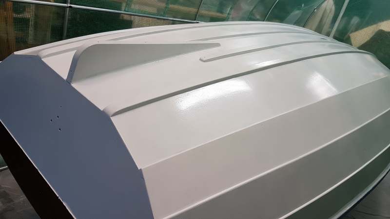

Merci pour vos réponses et vos avis.
Rassurez-vous, pas question de laisser l'époxy au soleil.
Lors de la construction de la prame Lorem Ipsum, après l'imprégnation époxy de la coque (3 couches)
elle a été peinte (2 couches) ou alors vernie poly 2 couches. Les bancs et les espars sont passés au Deks Olje n°1. Parait que c'est facile à retoucher...
Cela dit il est vrai que j'ai été gâté avec l'époxy utilisé, qui répond très bien au lissage

Marmotte, très joli également. Les lattes de pont huilées, ça ne glisse pas un peu?

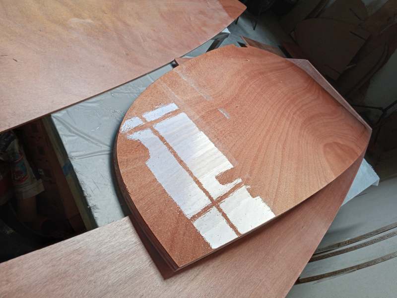

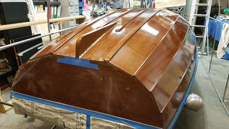

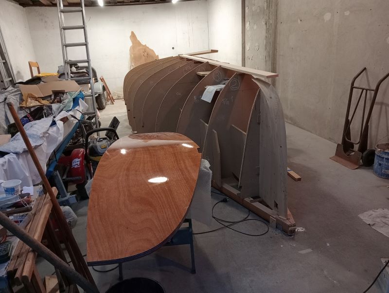

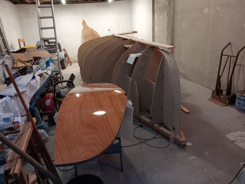

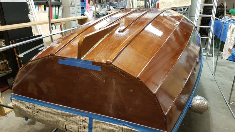

Exemple 1
Les 3 couches Sicomin poncées pour enlever les grattons + 2 couches WS "mouillé sur poisseux".
Exemple 2
1 couche WS poncée pour éliminer le fil du bois relevé + 2 couches WS comme ci-dessus
Les poussières viennent gâter le glaçage mais les finitions - après dépolissage au Scotch brite - seront faites sous "cabine de peinture".

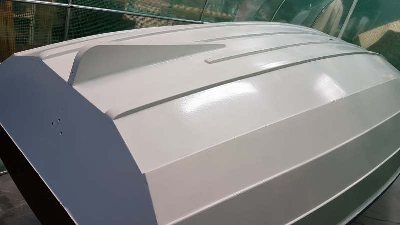

Les fonds du bateau resteront tels quels, le reste peint.
Et une dernière pour l'autoportrait que je n'avais pas remarqué...

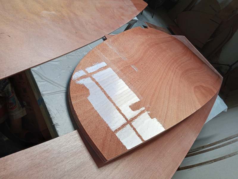

Exemple 1
Exemple 2

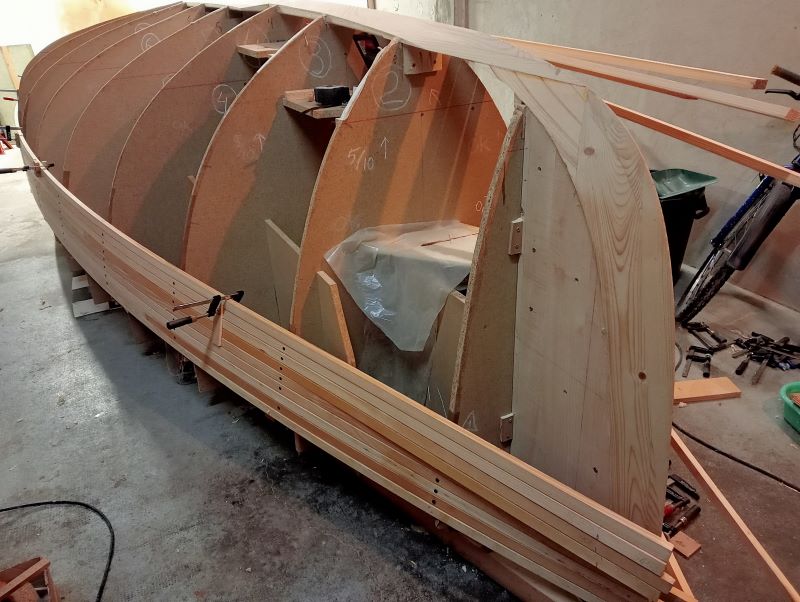

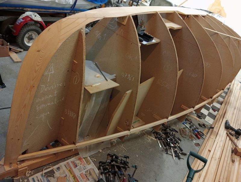

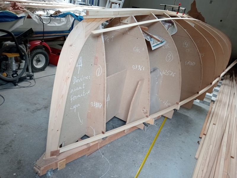

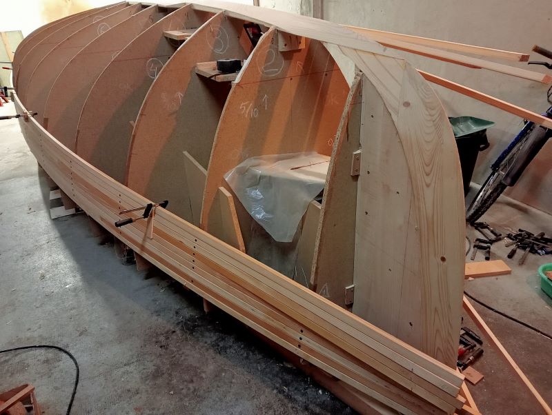

Alors, quelques nouvelles nouvelles, après bien des péripéties la coque est en route !
Résumé des mois passés
Le mannequin et le tableau en attente

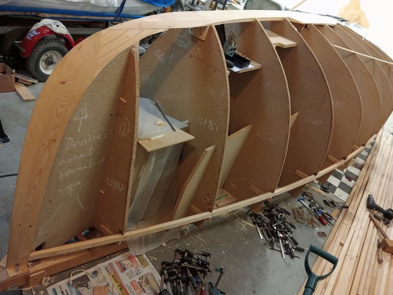

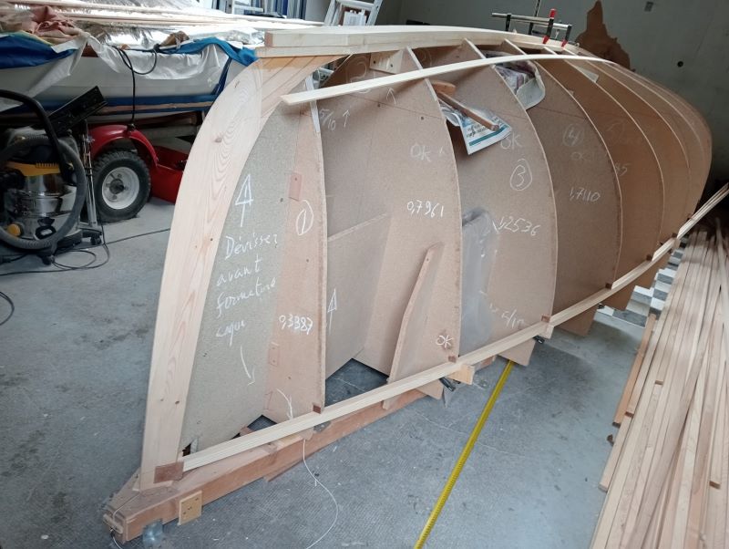

La quille et la première serre
La quille rabotée, gros boulot
Pose des premières lattes
Bientôt la suite...

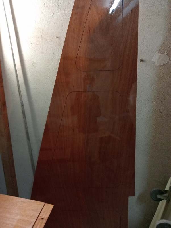

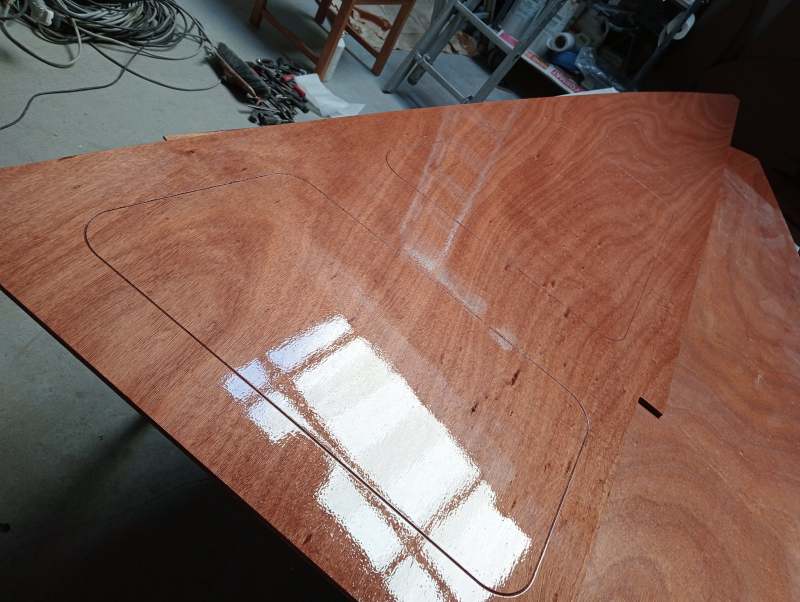

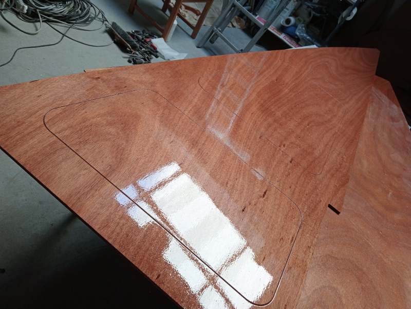

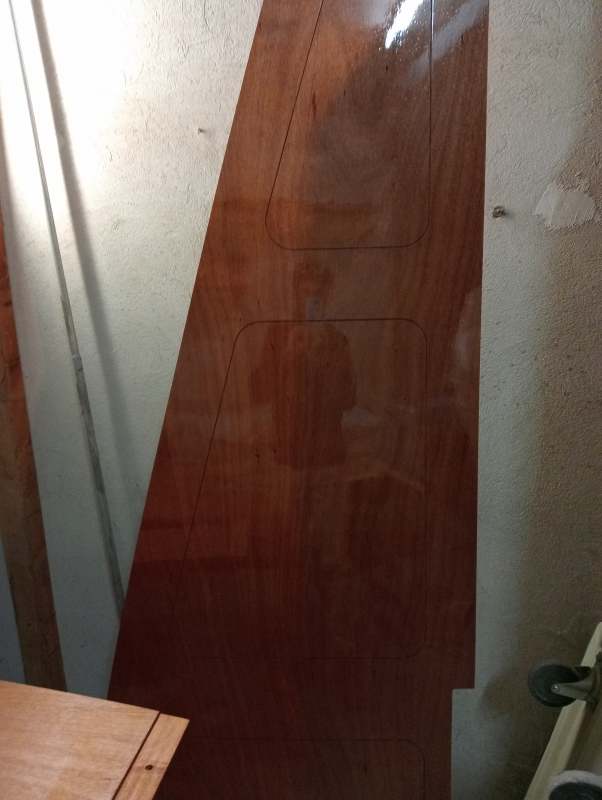

belle progression mais une question cependant, dans un environnement comme celui ci, a priori sujet à la poussière! comment arriver à avoir une telle brillance sur le tableau??
- Messages : 358
Re: Construction du Gorfou !
C'est la résine West System qui "tire" bien, et l'application au rouleau.Marmotte a écrit : 21 mai 2024 07:13 belle progression mais une question cependant, dans un environnement comme celui ci, a priori sujet à la poussière! comment arriver à avoir une telle brillance sur le tableau??![]()

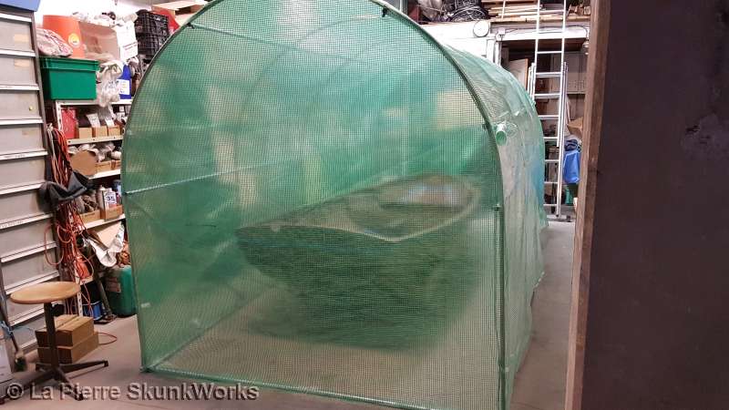

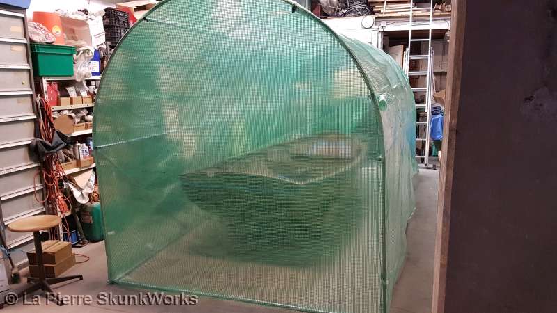

Evidemment il y a des poussières, mais elles n'empêchent pas de briller, et ensuite tout ça sera déglacé, apprêté et peint sous une guitoune en plastique avec filtre et aspiration, comme la petite prame En tout cas le brillant permet de voir les défauts.
