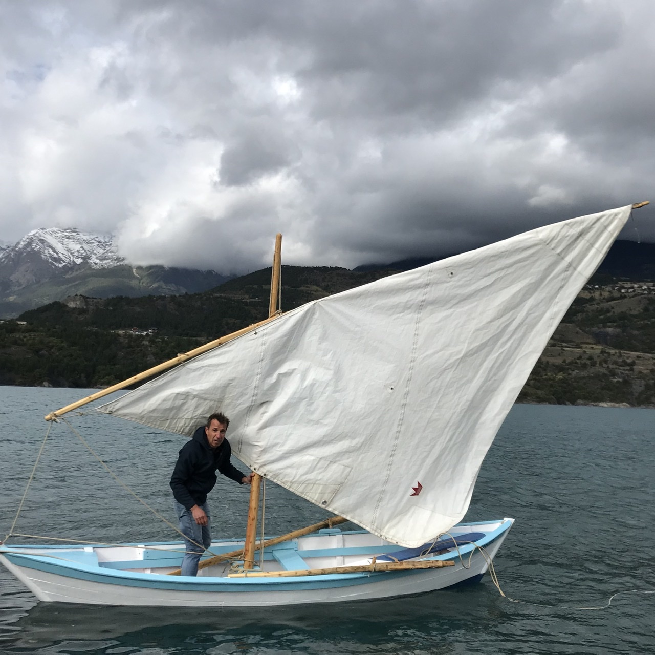

Tu es en train de nous dire que tu as mis à l'eau et yapa2foto ?

Re: construction bette
Bravo.
Et quelles sont tes impressions ?
Stabilité, navigation...
Et bien c est bien sûr une grande émotion
Par contre pour un essai les conditions n’ étaient pas idéales : le relevé de vent donne 12-14nds rafales 17... pas très securisant!
Navigation: ça avance très bien, on se retrouve très vite loin du bord; dans les rafales, avec le « davant » choqué, la voile dévente bien ; le bateau remonte un peu au vent, mais avec les rafales je ne pouvais pas trop regler la voile, donc ça resta encourageant. par contre ça gîte vite et le bateau manque de franc bord
Virement ok
Stabilité : c est vraiment chaud, surtout dans un petit clapot de grand lac; mais lorsque le vent est etabli, assis sur le plat-bord, sans se deplacer dans le bateau, ça va bien! J ai fait, avant de gréer la voile, un petit tour à l aviron, et là bien sûr, ça va tout seul ; sauf que je dois reprendre les avirons , ils sont très efficaces mais vraiment trop grands et trop lourds sur un bateau instable c est compliqué à manier
Chavirage non essayé, ( ouf) on verra au printemps
Virement ok
L'ensemble est très cohérent et très joli.
Un archi-détail : la marque du voilier (la couronne rouge) doit se trouver, sur la voile, en bas de l'antenne.
Ça, c'est juste pour gagner 1/10 ème de point au concours d'élégance !
je vais de ce pas passer un savon au "maître voilier" , on essaiera de reprendre le 1/10 sur la tenue vestimentaire
Certes, la marque du voilier n'est pas au bon endroit et ne le sera jamais mais ça aiderait un peu si la voile n'était pas gréée devant derrière, non?
Je reconnais que je suis de la vieille école mais j'ai toujours trouvé pratique d'avoir les ris parallèles au pont.
À part ce détail, la vision est plaisante. Tu vas t'éclater au printemps prochain sur les lagunes.*
Pour les avirons, tu peux en raboter une bonne moitié.
Félicitations.
Bravo padelis je vois qu y en a qui suivent
Au fait tu avais fait une remarque sur la taille de ma voile et le placement du creux: je confirme ce que tu disais , il y a du creux sur l arrière, ce qui n est pas trop bon: tu le verras peut être sur les photos; tu me conseillerais pour une recoupe/reprise/pince pour rectifier, ou c est foutu?
Laisse la comme ça
Imagine un peu, tu auras le seul bateau qui évolue correctement à la voile en marche arrière
En effet, je crains que ce ne soit foutu, il faudrait dé-bâtir ta voile pour repositionner le creux sur l'avant et le long de l'antenne, autrement dit la refaire
Ceci dit, je n'y connais pas lourd en voiles latines, mais les lois aérodynamiques doivent être les mêmes .
Pour le moment, tu fais comme tout les bateaux qui ne marchent pas au près :
Tu commences ta balade bout au vent en tirant sur le bois mort et tu rentres pépère au portant ,l'est pas belle la vie ?
j' avais oublié de répondre : contre toute attente, la coque est 100% étanche ! en septembre je suis parti 3 semaines, j' avais rempli le fond avec 7-8 cm d' eau, en rentrant elle y était toujours
sur le petit lac de montgenèvre, il y avait un peu d' eau , ce qui ne m' as pas étonné , mon pote me dit "c' est bizarre , ça sent la vinasse?" , en fait c' était le champ' du baptême !
et lundi, j' ai fait un peu d' eau, mais que j' ai embarquée plat-bord dans l' eau !
cohérente analyse !Padélis-Célakélos a écrit : 07 oct. 2020 11:54 Tu commences ta balade bout au vent en tirant sur le bois mort et tu rentres pépère au portant ,l'est pas belle la vie ?
d' autant plus que comme tu as bien suivi , tu auras noté que je n' ai pas de dérive
et comme ça, en attendant le portant, on a le temps de boire le pastis !
