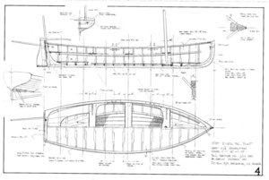

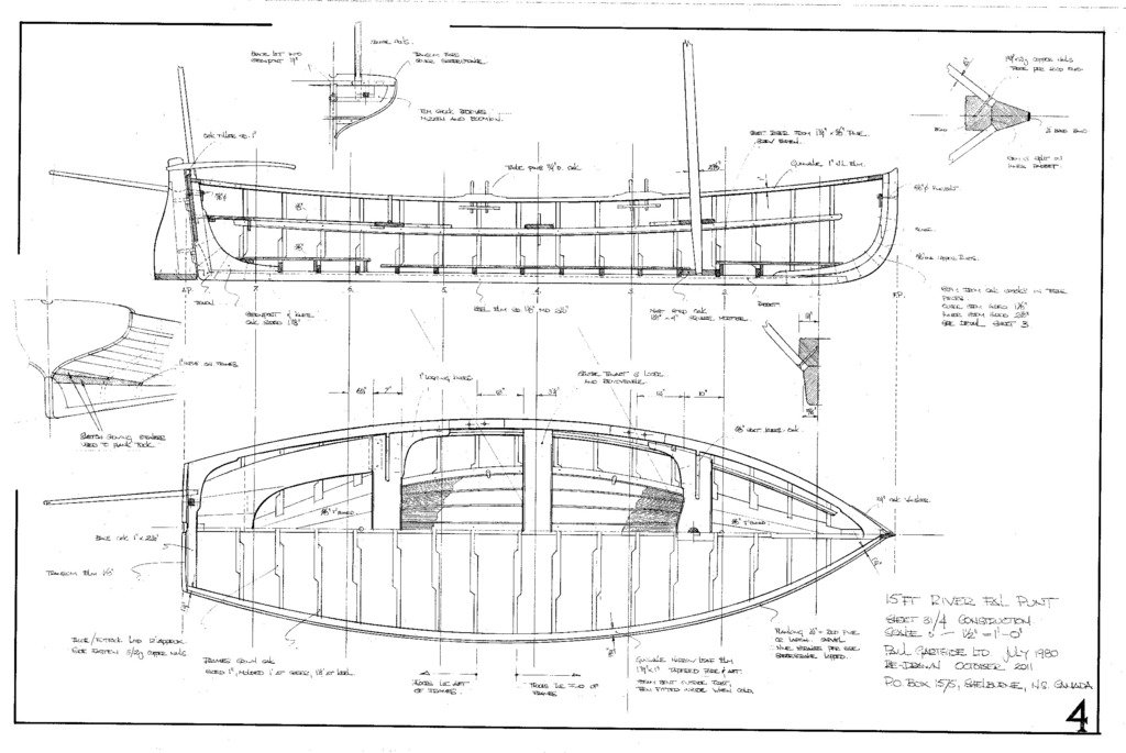

Autre question d'amateur : étant donné les formes très pincées de l'arrière de Salty Heaven, comment se fait la jonction du bas du tableau avec la quille? Jusqu'où descend le tableau? Comment se raccorde-t-il au galbord qui se trouve quasiment vertical à l'arrière?
Olivier
Re: Salty Heaven
J'ai toujours évité la question en construisant des arrières canoë :smt003
Regarde sur cette image, tiré de chez Gartside, ça donne de bonnes indications

Je comprends mieux : je vois ça sur un schéma tiré du Dervin "Traité pratique Construction des Bateaux en bois" trouvé sur le net (un bouquin que j'aimerai bien avoir d'ailleurs mais inabordable financièrement). On y voit les différentes manières d'assembler la quille, l'étambot et le tableau.
Olivier

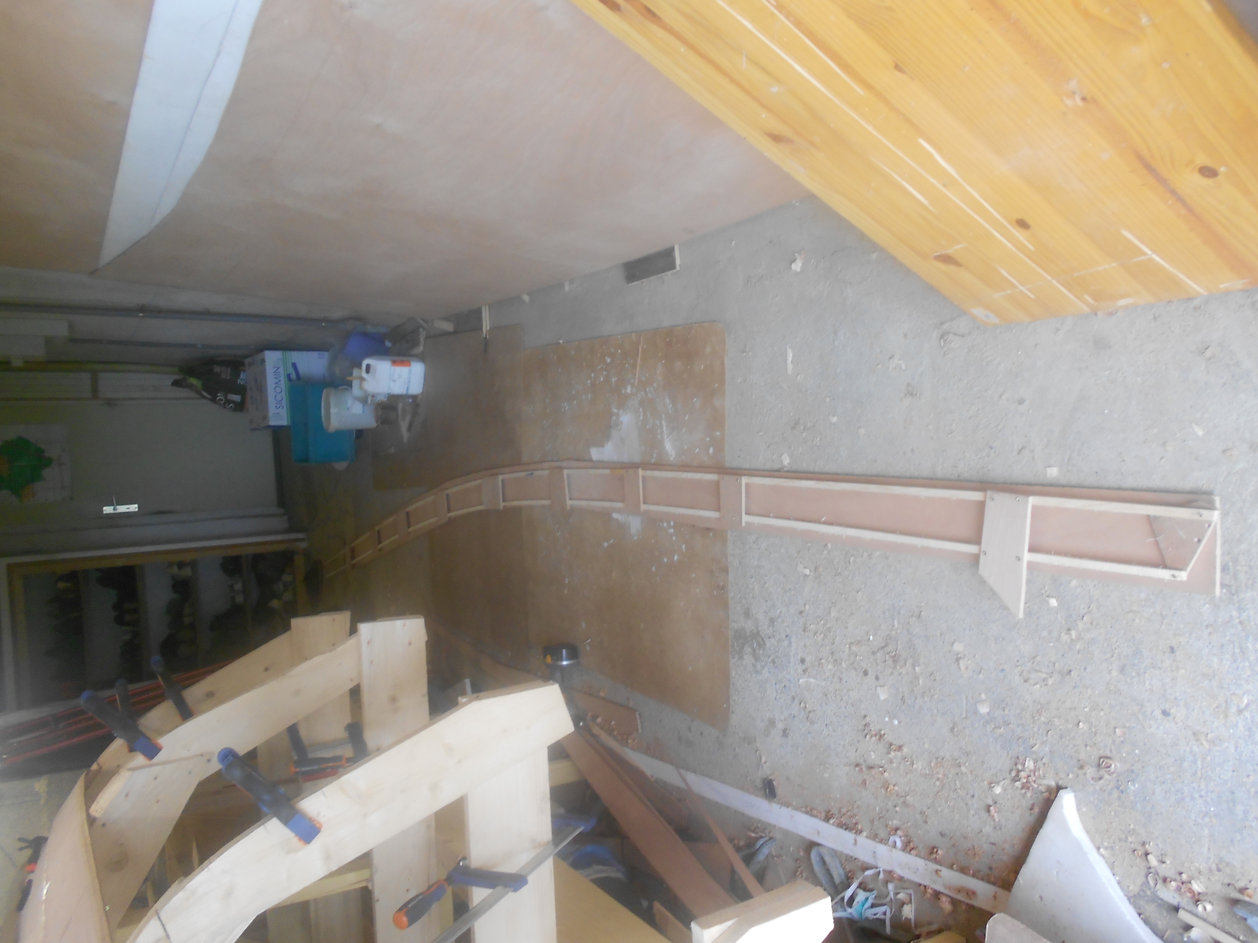

Pour ne pas répondre à ta question : sans avoir construit Salty Heaven et donc sans savoir la forme de chaque bordé, on peut quand même supposer qu'ils auront la forme d'une banane voire d'un serpent. Ça me paraît illusoire de vouloir border d'un seul tenant :|
La forme d'un bordé sur Emma :
Donc tu ne couperas sans doute pas au scarf, ce qui n'est pas un problème en soi et ce qui permet d'économiser du bois.
Voilà, comme annoncé je n'ai pas répondu à ta question :smt113
