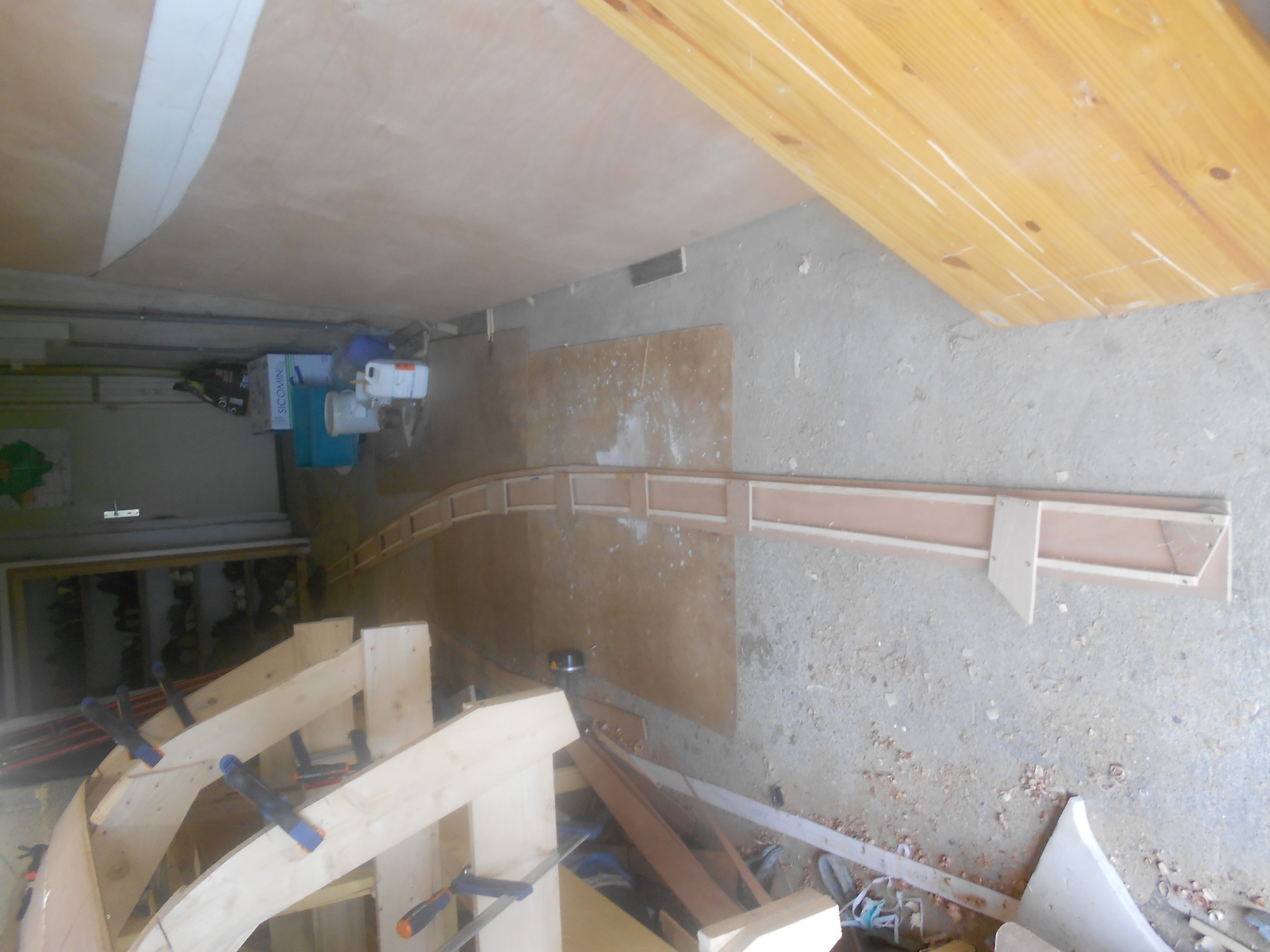

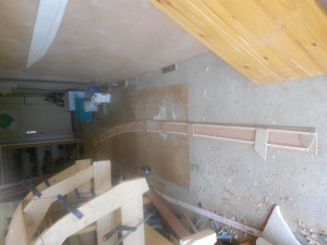

pour illustrer les propos de Kerieg, c'est ainsi que la dérive de l'insula est réalisé.Kerieg a écrit : 27 janv. 2020 20:48 "La quille est une pièce de section 100x30; il faut prévoir l'évidement pour le passage de la dérive (pivotante); y a-t-il une contre indication à faire cette pièce en trois parties (dans la largeur) collées, dont celle du milieu de la largeur de la découpe de la dérive, ce qui permettrait de faciliter la réalisation de cette pièce? Qu'en pensez-vous?"
sur la première photo on voit bien la quille en deux parties qui reposent sur la fausse quille qui a été préalablement percé (mais là elle fait 25mm d'épaisseur donc facile avec une scie sauteuse.
et sur la deuxième photo, les deux joues qui viennent faire la continuité entre la quille et le brion est-ce clair?
