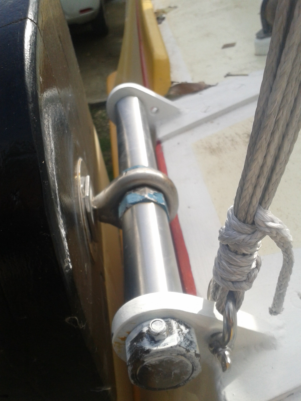

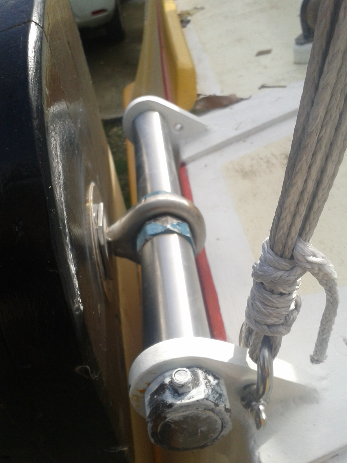

Mes dérives sont effectivement tenues par un gros machin en inox.
Pivot dérive
Pivot dérive
Ç'est inutilement gros, je crois,mais ça me permet de lever le bateau avec une paire de palans à chaine. Malgré tout, avec ce système qui est sur le principe une copie du système Hollandais, la dérive n'a que deux mouvements possibles: pivoter verticalement et se relever horizontalement.
Le système du noeud est tentant par sa simplicité mais ne sera un maintien efficace que quand la dérive sera plaquée à la bourlingue.
On voit malgré tout ce montage sur des canoës à voile et cela semble aller très bien. Plus loin dans le temps, les "Log Canoës" de la baie de Chesapeake utilisaient ce système et c'était pourtant des bateaux de charge.

wedell a écrit : 09 janv. 2023 14:02

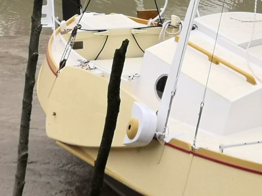

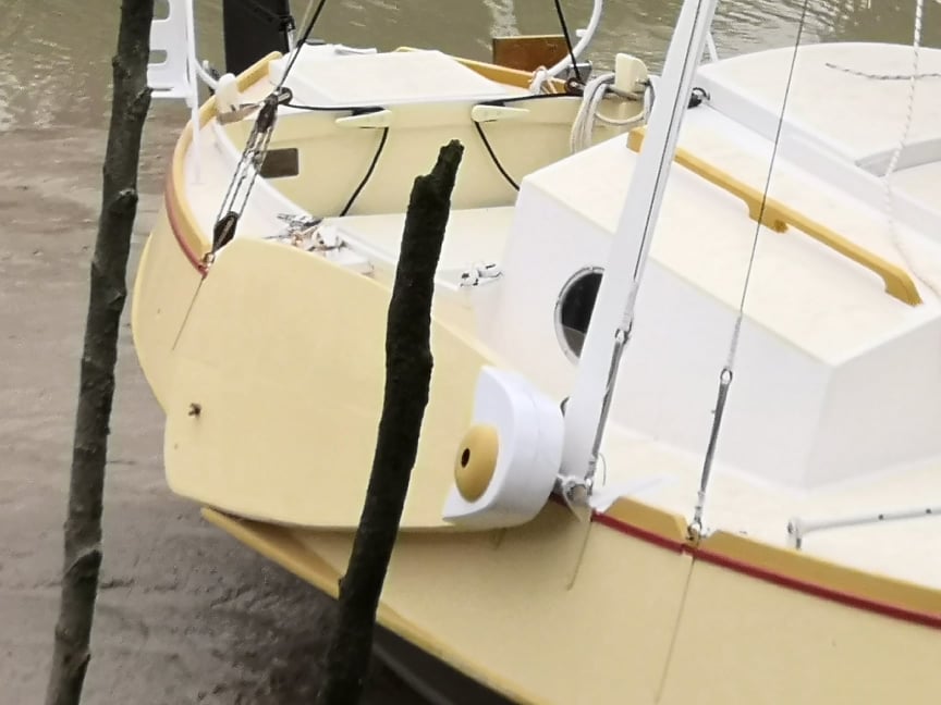

Bon, je n'ai pas réussi à faire apparaitre ici la photo de ce message, mais tant pis. J'en profite pour en poster une autre que j'ai prise en rendant visite à Irma, car je viens de remarquer quelque chose :
Je remarque sur ces deux photos que tu utilises une forme simple de cap de mouton, à savoir une manille en bas et une cosse coeur sur le hauban. Je ne vais peut-être pas m'embêter à faire des caps de moutons en bois, finalement.
Re: L'Hypoténuse
Oui, ça va très bien, c'est discret et vite fait . J'utilise du dyneema pour éviter l'allongement et aussi parce qu'il est insensible aux UV.
Côté hauban, j'ai fait des épissures de fûnes de chalut pour aller plus vite et en quatre ans, ça n'a jamais bougé.

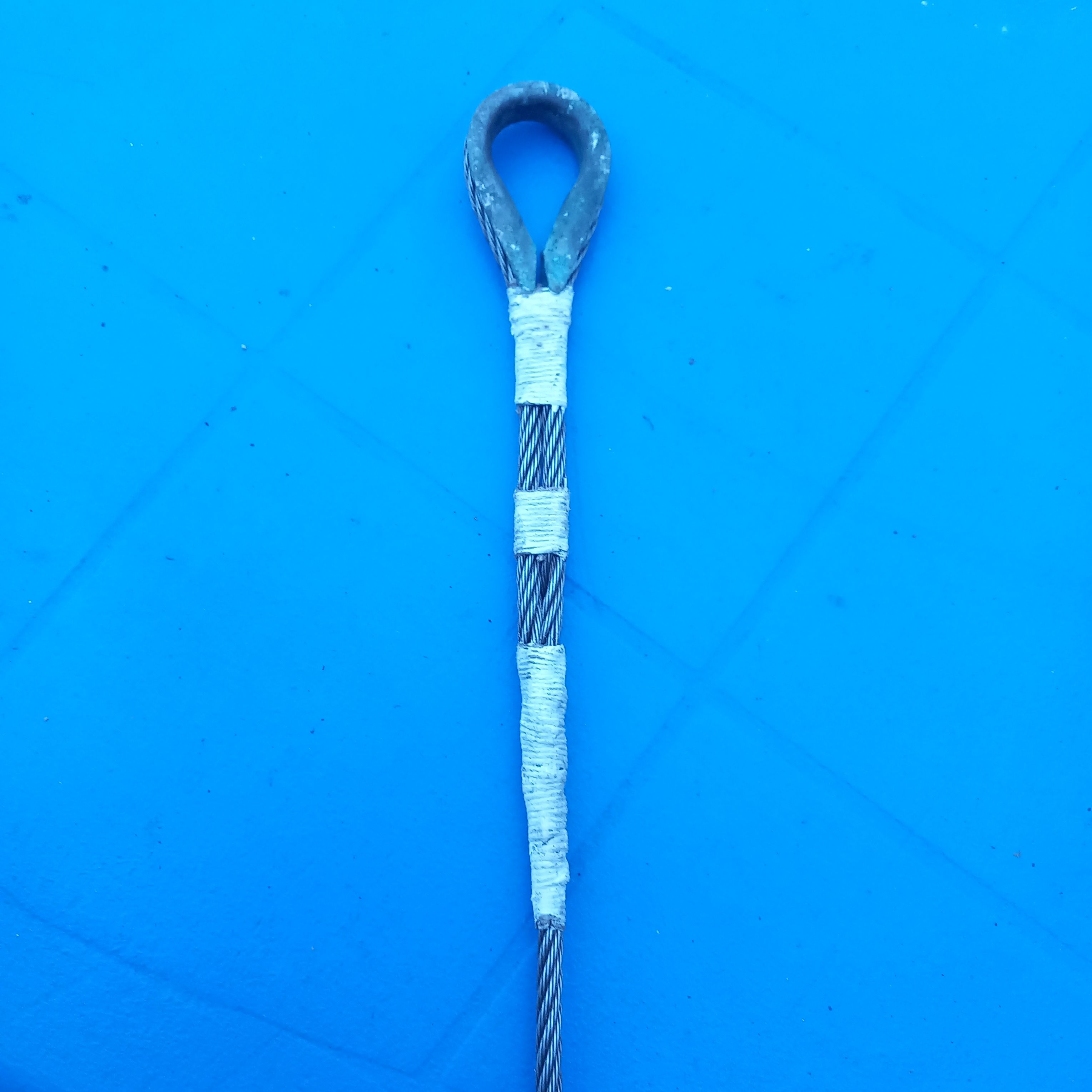

Bon, ça a un nom mais impossible de me rappeler le quel. Ces vieux, j'te jure.... :mrgreen:
Un peu d'histoire. Les câbles de chalut, sont presque toujours des câbles avec 6 torons d'acier et une âme en chanvre pour la souplesse. Il arrive (arrivait?) parfois qu'ils pètent comme de la ficelle quand le chalut engageait. Là, pas le temps de fignoler une épissure et de perdre un traît. On faisait donc un raboutage avec ce truc dont je parle c'est à dire un oeil sur cable en 1) détoronnant le câble en deux brins de 3 torons (on coupe l'âme en chanvre). 2) on noue les deux brins obtenus l'un avec l'autre. 3)on re-toronne les brins de l'un sur l'autre 4) on fait une vague surliure sur ce qui dépasse.5) la même chose sur l'autre câble sauf qu'on le fait en passant dans dans l'oeil déjà obtenu. Moins de 10 minutes (à deux) sur du câble de 14.
Si c'est pas clair , je vous ferai un tuto après demain mais il me semble qu'on avait déjà parlé de ça quelque part.

C'est une épissure à la Portugaise.
J'avais fait un tuto la dessus là :
viewtopic.php?f=24&t=3423&p=44279&hilit ... ise#p44279
Hélas, depuis on a perdu les photos :cry:

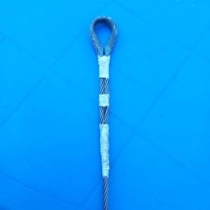

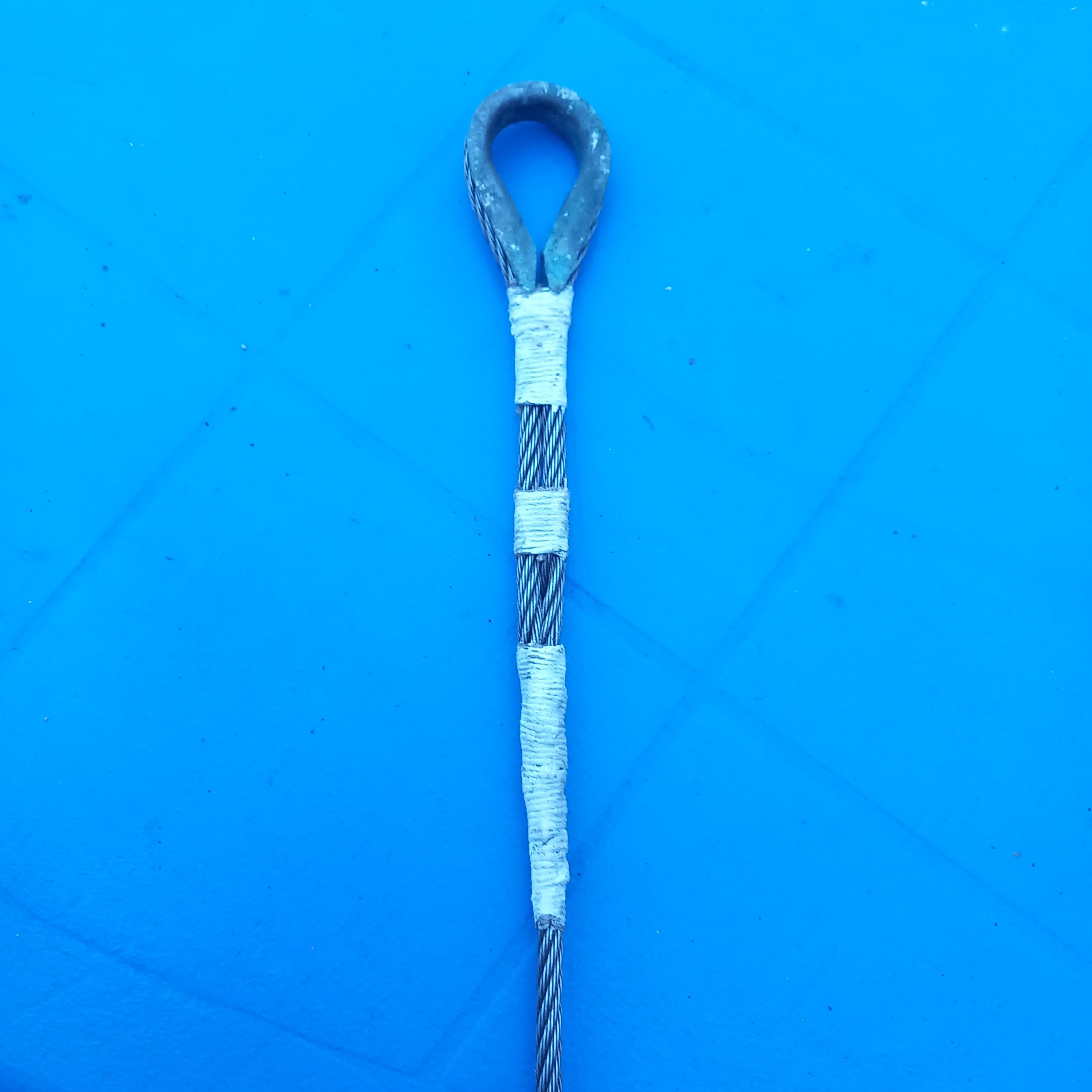

Re: L'Hypoténuse
J'ai retrouvé une photo de mon câble test :
