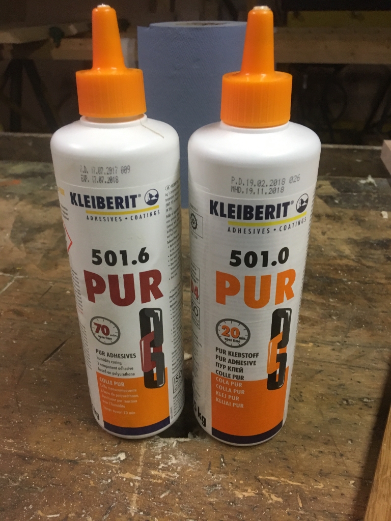

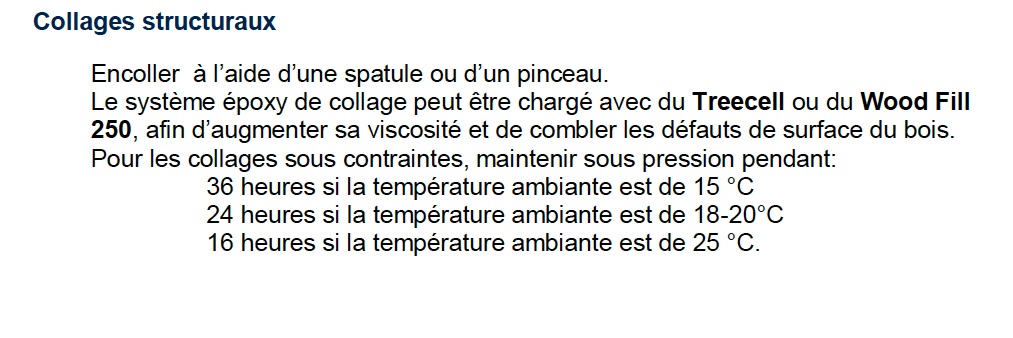

Voila la PPU que j'ai utiliser

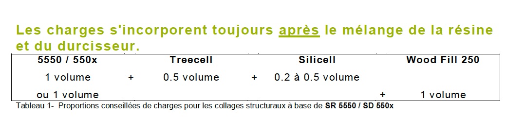

Sinon c'est résine époxy avec charge... (woodfill 250)

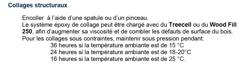

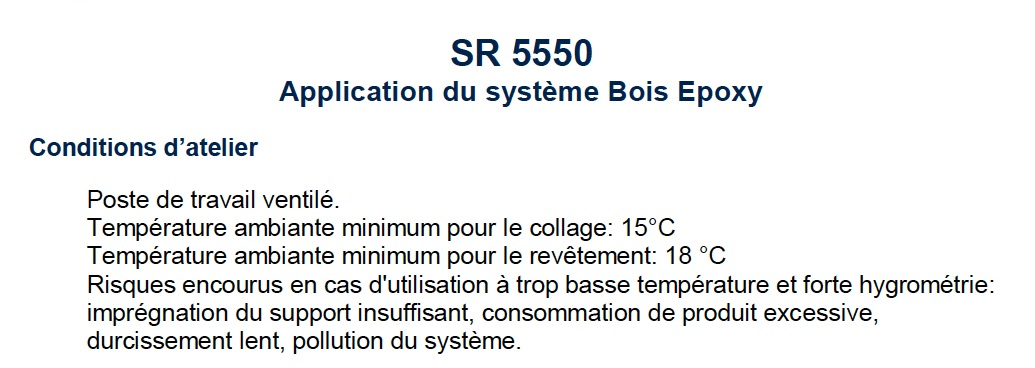

mais l'époxy j'ai, mais dès demain il fera -1 le matin et 5ou6 l'aprèm et comme ma quille et le retes sera boulonné au A4 la colle prendra mieux vu ces températures,
sur la photo de tes colles je vois 501.1 et 501.6 c'est le temps de séchage qui diffère?

Oui il y en a une qui sèche qui demander 20min de serrage et l'aitre 70 min

Je revient de l'atelier pour aller voir ces fameuse colle que j'utilise
désolé pour toi car ces colle sont pire que l'époxy car elle doivent être utiliser a 20° donc pas vraiment la solution pour vous
