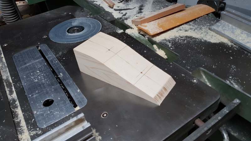

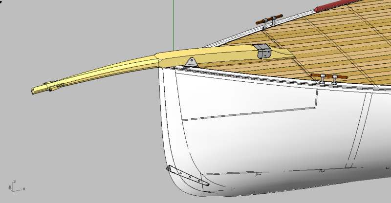

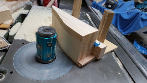

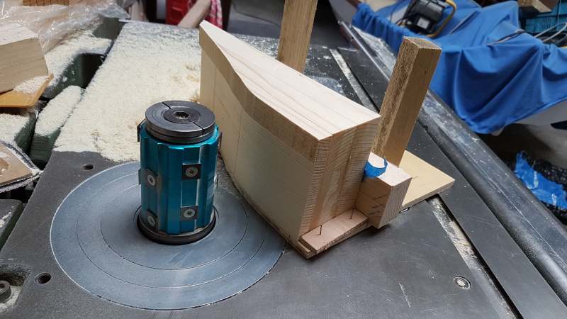

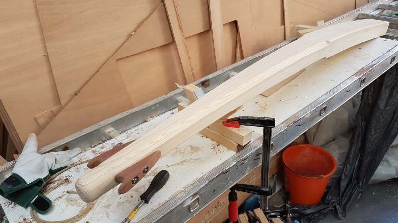

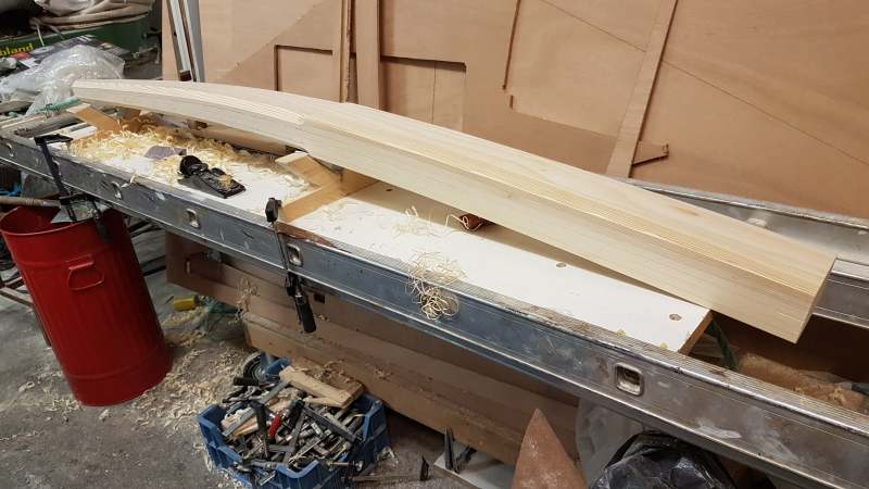

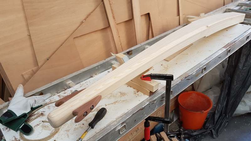

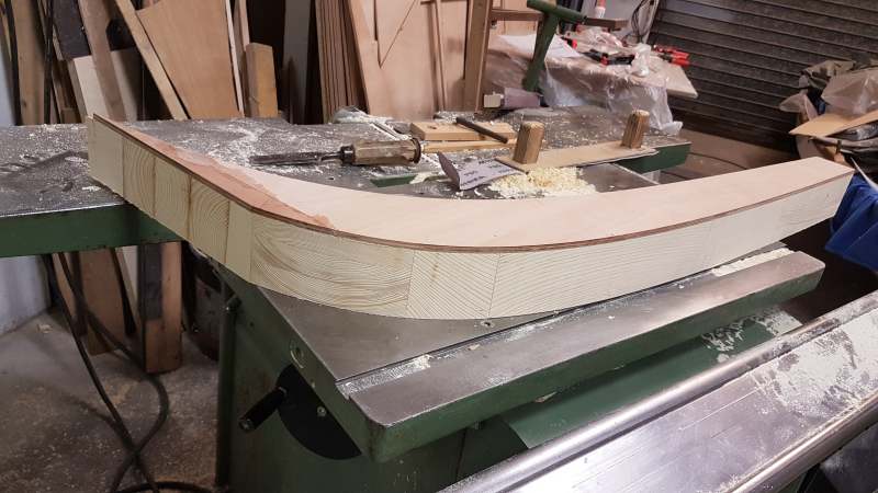

Après une journée de réflexion, j'ai fini par réaliser que pour arrondir les angles du bout-dehors, je pouvais travailler à la main, comme pour le mât ou la bôme.
En fait j'ai triché pour les 5 cm à la transition entre octogone et rectangle, avec un petit coup de fraise à 45° à la défonceuse sous table.

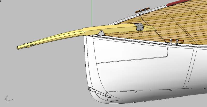

Chacun sait que le bateau n'est qu'un pâle reflet du modèle 3D, mais c'est pas trop mal sorti...
Ca me plait bien comme ça, j'arrondis les angles ou je laisse en octogone ? A voir...
Reste à fabriquer et percer les deux adents, pendant qu'il y a encore des surfaces planes.

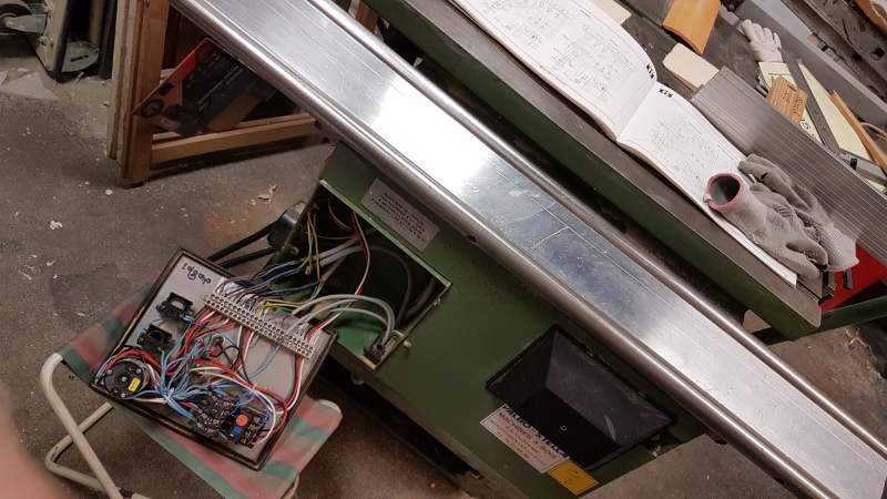

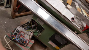

Retour aux affaires.
Il y a deux semaines, j'en étais là
Au moment de débiter la pièce suivante

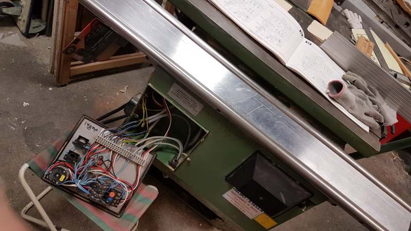

La combinée ne démarre plus.
Recherche de panne, recherche de pièce, le fabricant Hongrois produit encore un équivalent du contacteur fautif.
Robland peut fournir, mais il faut passer par un dealer local, qui s'est contenté de "demander un prix à Robland".
Donc c'est commande directe chez les Hongrois, très réactifs.
Arrivée de la pièce chez la voisine ce weekend, remontage lundi soir en rentrant, et ça repart

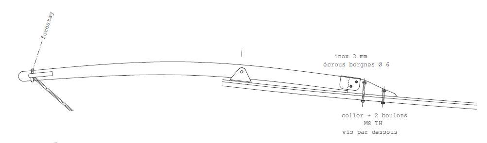

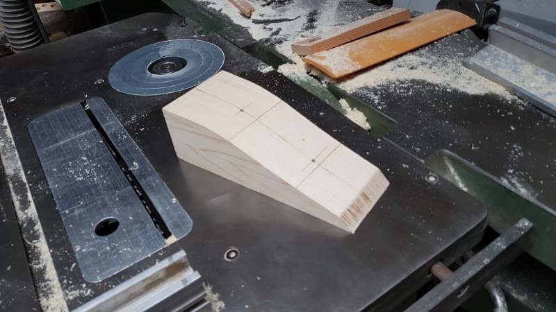

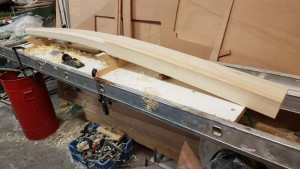

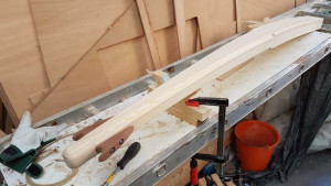

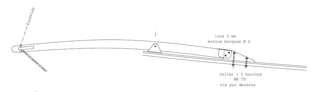

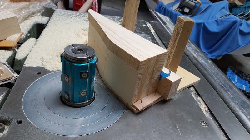

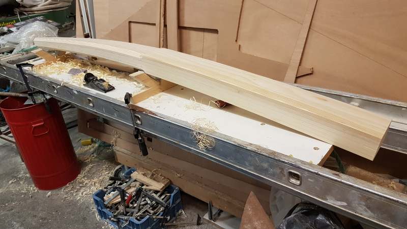

Ce matin calibrage du "sabot" où s'appuiera le bout-dehors
On y est presque
Reste à arrondir les arrêtes et percer et chambrer les trous de boulons et les remplir d'époxy avant reperçage
Re: Construction du Gorfou !
C'est cool d'avoir une machine qui fonctionne.
Pourquoi le sabot n'est pas inclus dans le bout dehors ?
pilotedebord a écrit : 15 déc. 2021 17:21
Euh...le plan est comme ça ?
Nan, le sabot est collé boulonné sur le pont, alors que l'espar reste souple et démontable.

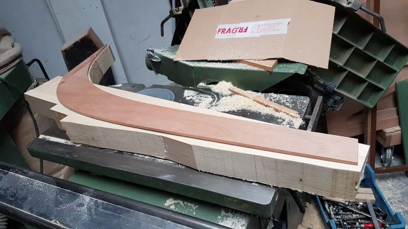

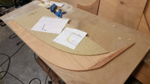

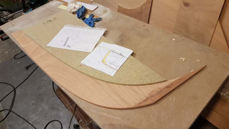

Petite rajouture au gabarit de l'étrave pour cause de changement d'échantillonnage de la quille.

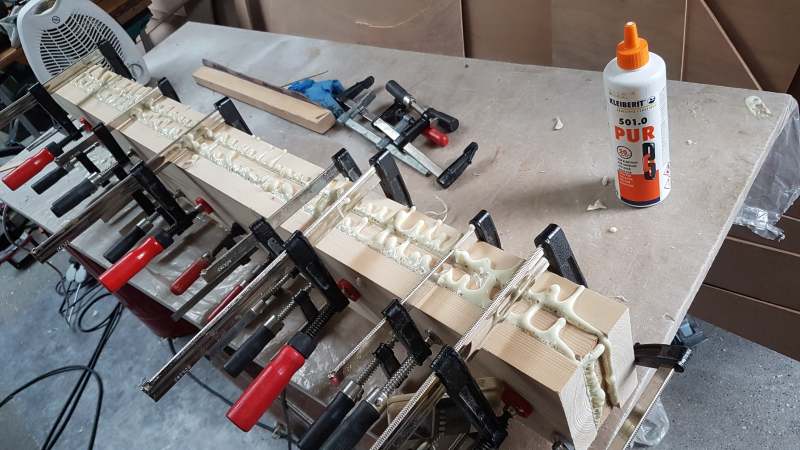

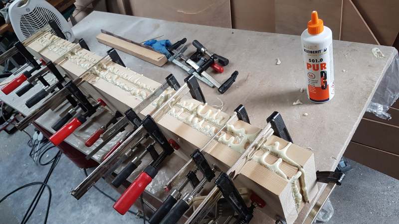

Éléments de l'étrave, collés pour la première fois à la PU, grande découverte
Tout est nouveau, le biberon très pratique, pas de préparation, la consistance "mousseuse" et pas très dure du joint de colle, et de nouvelles questions.
J'ai cherché des vidéos sur cette colle, la seule que j'ai trouvée, le gars colle l'encadrement d'une porte de meuble pouic pouic avec juste deux petits coups de poire...
De mon côté je m'escrime à tartiner la totalité de la surface, sans oublier le moindre millimètre carré, et ça n'est pas très facile.
Pensez-vous que je mets trop de colle ? Comment procédez-vous ?
Pour celui qui découvre la ppu, il faut se méfier de l'illusion que donne un joint toujours comblé quelle que soit son ajustage. En fait, on peut dire que grosso modo, là où il y a des bulles il n'y a pas de solidité. Il faut donc soigner l'ajustage.
Côté mise en oeuvre, je dégraisse les pièces à l'alcool à bruler, j'étale à la spatule en couche mince et régulière sur les deux faces et je ne lésine pas sur les serre-joints.
Pour la Kleiberit, le bouchon est très pratique mais doit être régulièrement nettoyé. Moyennant quoi la colle se conserve des mois.
Merci pour ta réponse.
A vrai dire elle m'inquiète un peu, mes joints sont plats et corrects, mais je n'ai appliqué la colle que sur une face, comme indiqué dans leur doc...
Bon, les éléments de l'étrave c'est principalement du remplissage où viendront atterrir les lattes du bordage, mais finalement je vais peut-être revenir à l'époxy pour solidariser les deux parties :
PS : le biberon que j'ai reçu indique une péremption en février 2022, je trouve ça plutôt short, par rapport à l'époxy...
Pas de paniques avec la PU. Je l'utilise depuis des années et je n'ai jamais eu de problèmes.
Ce n'est pas la peine de tout tartiner, la particularité de la PU étant de s'expanser, elle va tout garnir. Ce qui sort, c'est le surplus!
Ne sert pas trop fort tes serres joint non plus.
Pour mieux te rendre compte, fais un test destructif, tu verras...
Quand a la date de péremption, oui c'est court mais bon on ne peut pas tout avoir.
Merci pour cette réponse qui me rassure.
Ça va dans le même sens que Patrick Balta qui pousse un peu à la PU, mais quand on ne connait pas un produit ou une technique...
Tu réponds aussi à ma question sur l'application. Comme le temps est limité, ça m'arrange s'il n'y a pas besoin d'étaler partout partout.
Si je comprends bien, on peut se contenter d'appliquer un petit filet régulièrement sur la surface, zig-zag, spirale etc. ?
Je vais faire des tests destructifs sur mes chutes.
C'est vrai que le biberon c'est pratique, par rapport au touillage de l'époxy.
Tu appliques un filet oui.
Exemple: juste un filet au milieu de mes lattes de pont. Je te garantis qu'il y a une forte tension dans le cintre, mais au bout de 4 heures rien ne bouge.
Bon, les opinions diffèrent mais je reste partisan de l'étalage à la spatule; Ne serait-ce que pour être sûr qu'il y en a partout car le gonflement de la pu est loin d'être régulier.
Pour la date de péremption, du coup j'ai regardé le biberon que j'utilise en ce moment: Décembre 2020. Hum...

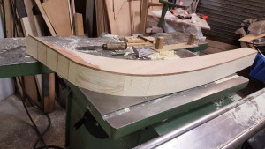

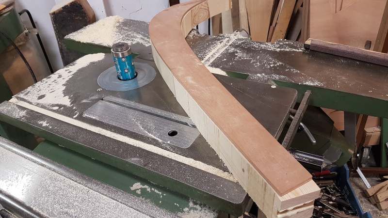

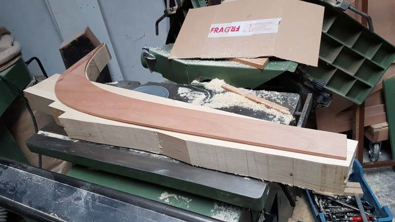

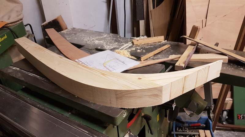

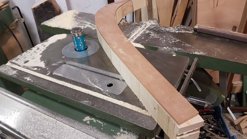

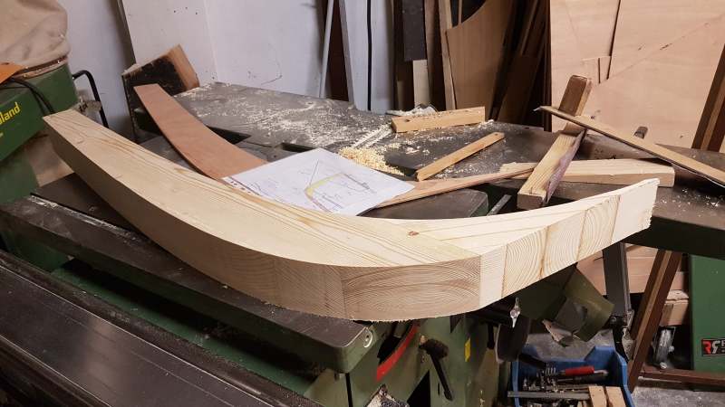

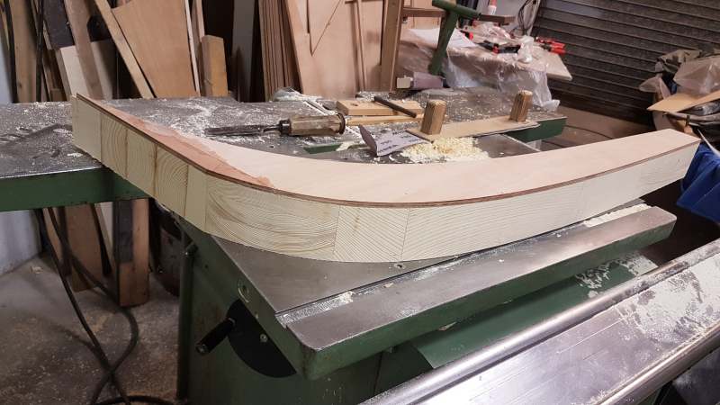

L'ébauche d'étrave
Le dégrossissage pas si facile avec une pièce de cette dimension : la table de la ruban est bien petite, et je joue à Tetris pour avoir le débattement autour de la scie.
Calibrage
Jonglage avec le roulement en haut et en bas pour prendre de fil dans le bon sens.
Je m'en sors juste à la limite de l'arrêté préfectoral sur les travaux bruyants.

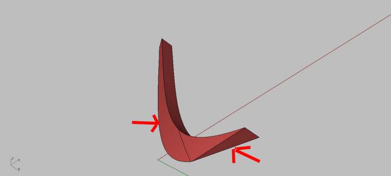

En revanche, pas spécialement doué en 3D, je ne sais pas trop comment je vais m'y prendre pour la profiler, mais la nuit porte conseil.
Travail assez compliqué, en effet.
Avec un simple rabot électrique, ça ne l'aurait pas fait ?
Gwengolo a écrit : 21 déc. 2021 16:16 Travail assez compliqué, en effet.
Allons donc! Et pourquoi pas une herminette pendant que tu y es? :mrgreen:
