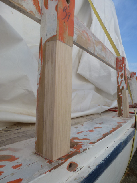

marlin a écrit : 03 juil. 2018 00:23 Ce n'est pas un travail difficile sauf le lissage des jambettes et le bordage de l'avant du pavois mais en gabariant soigneusement les pièces existantes il y a moyen de s'en tirer. »
Encore une fois, Wedell avait grandement raison pour ce qui est du lissage des jambettes. Et comme je suis plus intelligeant, je n’y avais pas apporté tout le soin nécessaire en faisant les jambettes. Ce qui rendit le bordage du pavois plus long, car il fallait réajuster les jambettes, avec cette fois le pont qui gênait !!
Cela étant, le pavois n’a pas été le plus difficile de la rénovation.
J’ai utilisé du CP de 3 ou 5mm, celui qui recouvre les palettes de panneaux de bois pour faire des gabaris. J’avais impressionné les copains en brochetant au compas le premier bordé.
Mais en fait, avec la souplesse et la légèreté du CP, j’ai directement fait les gabarits en fixant les planches sur les jambettes, puis en traçant directement les points des jambettes sur le gabarit, ou la ligne du platbord.
J’avais pris soin de mesurer les largeurs (hauteurs) des bordés avant de démonter, et d’ailleurs, tout n’était pas parti en poussière.
J’ai conservé les 3 virures comme cela avait été conçu à l’origine.
J’avais commencé comme toi, en me disant qu’il suffisait d’empiler des planches sur les jambettes.
Voilà ce que donne une planche rectiligne qui fait une belle banane (planche droite de sapin, 16cm de large, 4m, 27mm d'épaisseur)!!
Ca aussi Wedell en avait parlé, mais j’avais pas tout compris de prime abord.

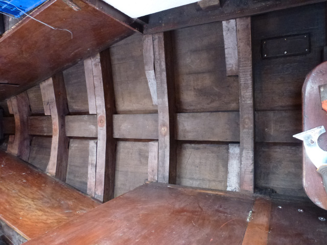

-La pourriture se cache sous la peinture comme les crabes sous les cailloux. Finalement j'ai la moitié des jambettes à changer ou réparer mais pas d'autres mauvaises surprises sur les plats bords de pont. J'ai de la chance, et j'étais averti qu'il faut multiplier par 2 ou 3 le travail prévu.
Avec le séchage, la boue qui tapissait les fonds s'est mise en copeaux faciles à nettoyer et dessous, c'est magnifique !
Le perkins est resté imperméable au bain de dot 4. J'y retourne dans une semaine et je chauffe un peu les cylindres pour voir. Ensuite, un habitué des causes perdues m'a conseillé de faire une cale de bois dur, d'un diamètre un peu inférieur au piston et d'y aller à grands coups de masse . La vertu des chocs parait-il :smt021
Re: Le pilote est malade
Oui, les fonds sont magnifiques, ça motive pour continuer le boulot !

Très chouette et très pro ce travail sur les jambettes. Quel bois a tu utiliser ?
Effectivement les fonds sont super beaux et dans un un état irréprochable ça doit faire du bien d'avoir de bonne surprise parmi toutes ces mauvaise :D
Travail de pro, moi! , on ne m'avait jamais dit ça :)
- C'est du frêne, des plaquettes taillées dans des chutes, que j'avais préparées pour ces réparations. Bois théoriquement peu indiqué pour l'eau de mer, mais ici, avec l'EB et la peinture cela n'a pas d'importance. La vraie question est de savoir s' il y a du dur dessous ou encore de la pourriture.
