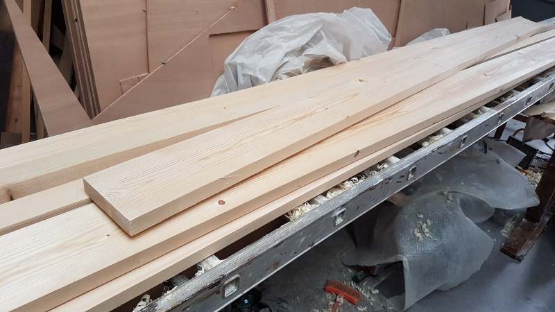

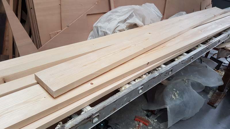

Le bout-dehors
En fait je ne suis pas bien riche, dans le bois soi-disant pour le mât initialement, je peine à trouver 165 cm sur 10 en jonglant entre les nœuds et les fentes...
Je vais faire des collages pour avoir la largeur.
Quand je pense que pour le Gorfou n°1, la même scierie avait fourni du bois droit de fil et sans nœuds !
Mais ça c'était avant...

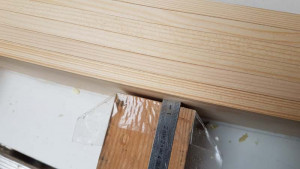

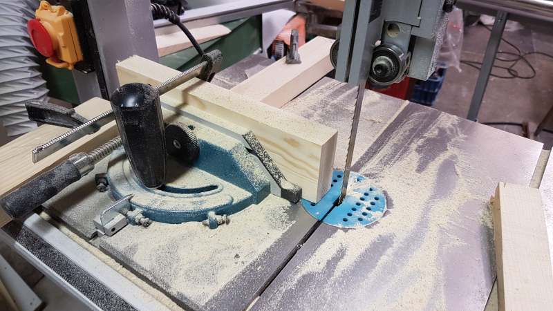

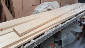

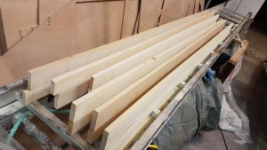

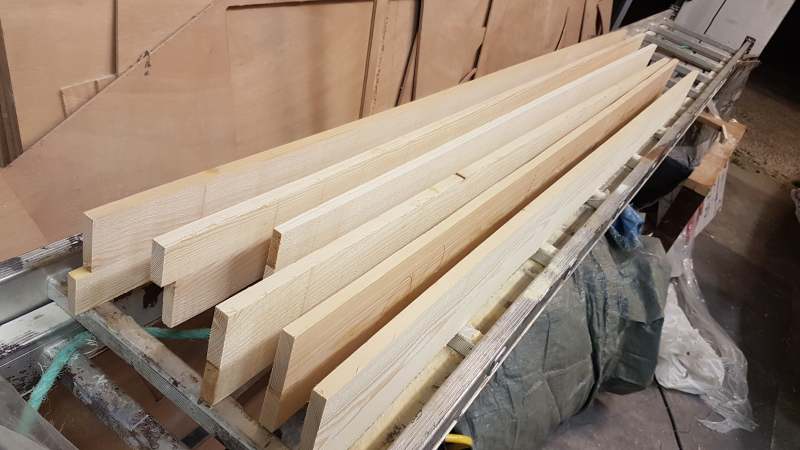

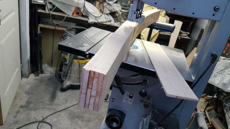

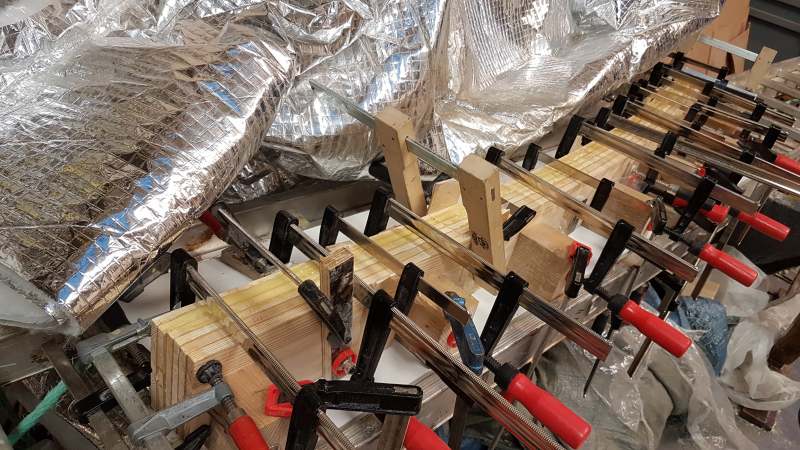

Hier soir, refente des "planches"
Aujourd'hui rabotage à "presque" 11 mm et montage à blanc
Le WE sera consacré à un autre fluide que l'eau de mer - non, pas le beaujolais nouveau - je laisse serré pour préparer le bois psychologiquement

Ca avance bien !
Tu as refendu avec une scie à ruban ?
- Messages : 358
Re: Construction du Gorfou !
Oui.
Pas été très précis sur le tracé et le guidage, mais j'avais de la marge.
Marche pas mal, cette scie...

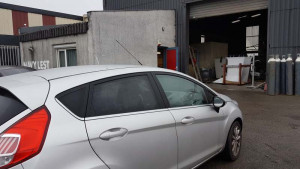

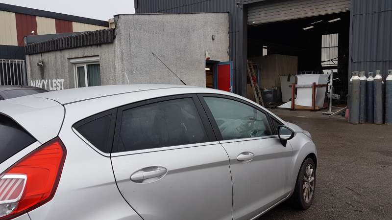

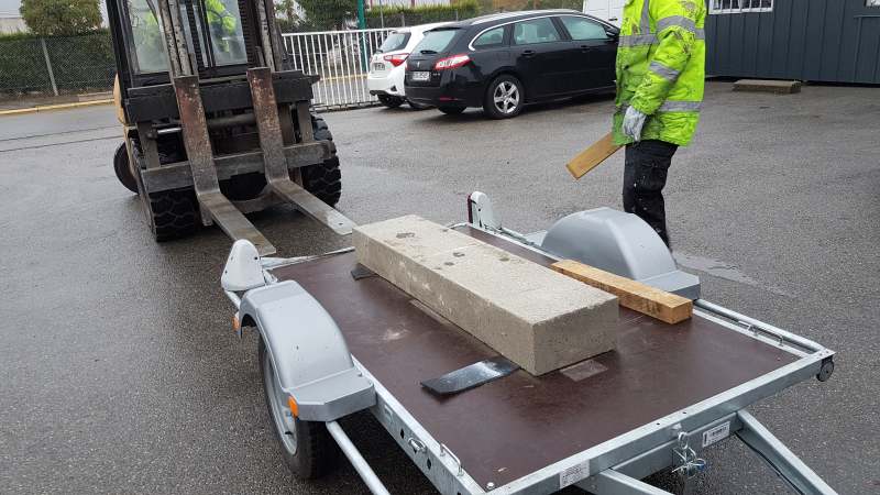

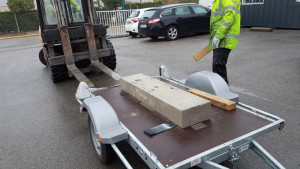

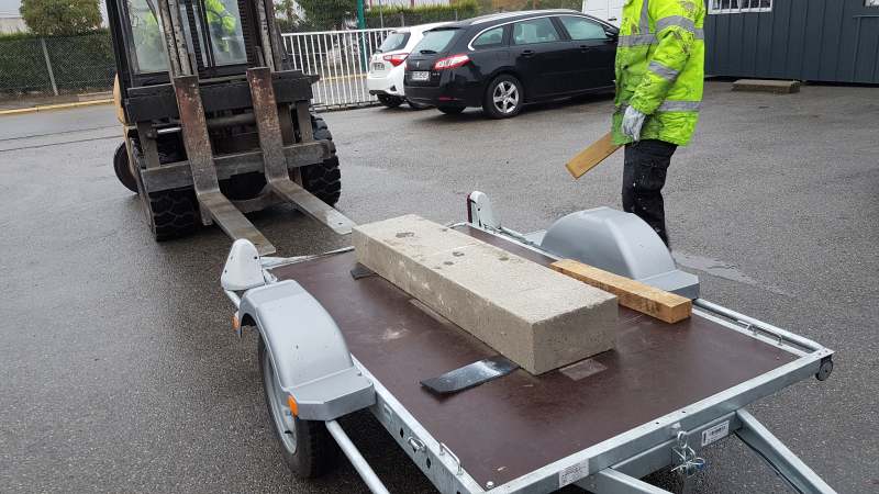

Ce lundi, livré le moule de la torpille chez Navylest.
Les quilles qu'on aperçoit sont destinées à des ... j'ai oublié. Voile fonte, bulbe plomb, c'est tout ce que j'ai retenu.

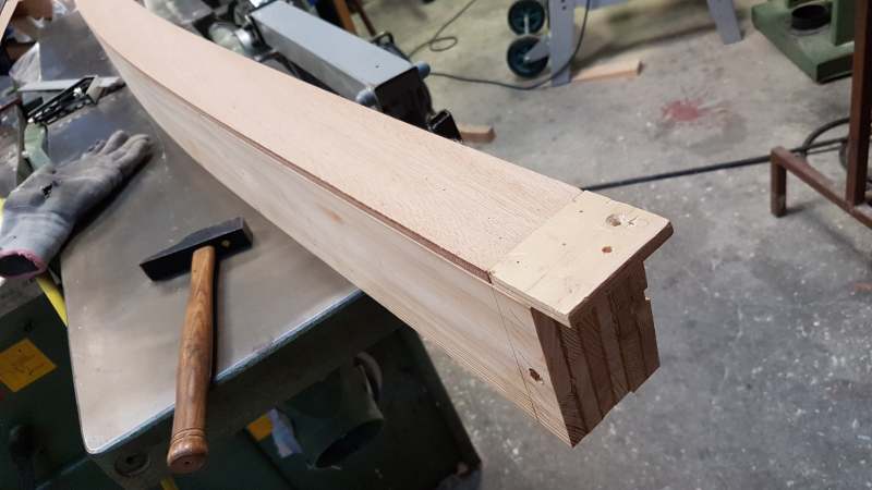

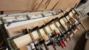

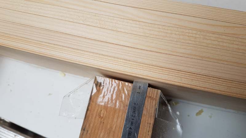

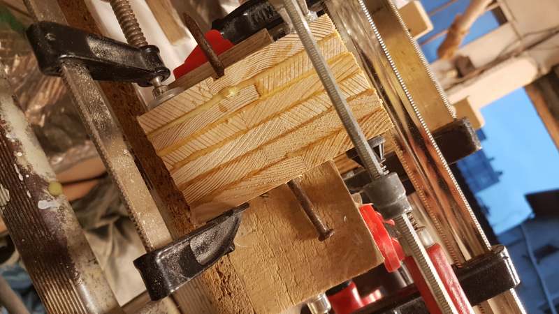

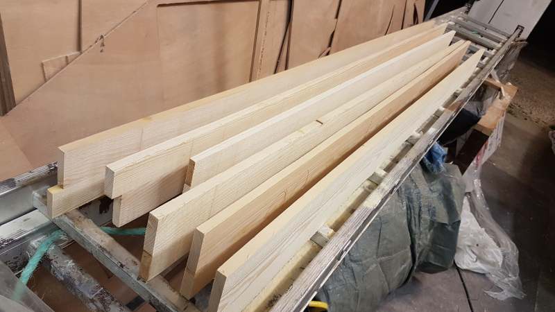

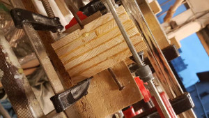

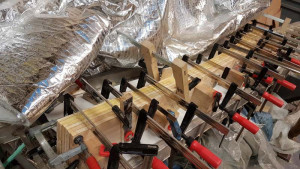

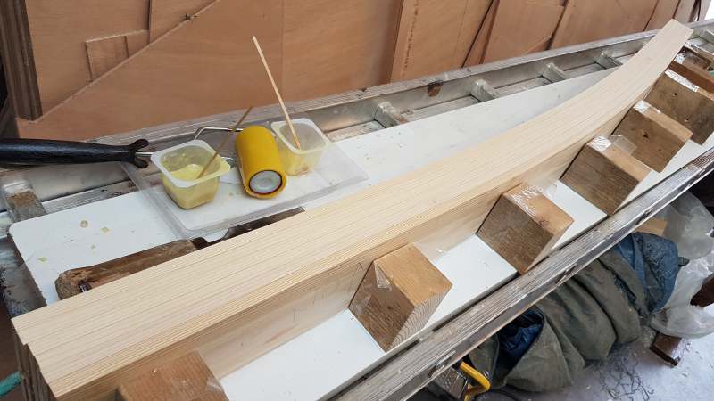

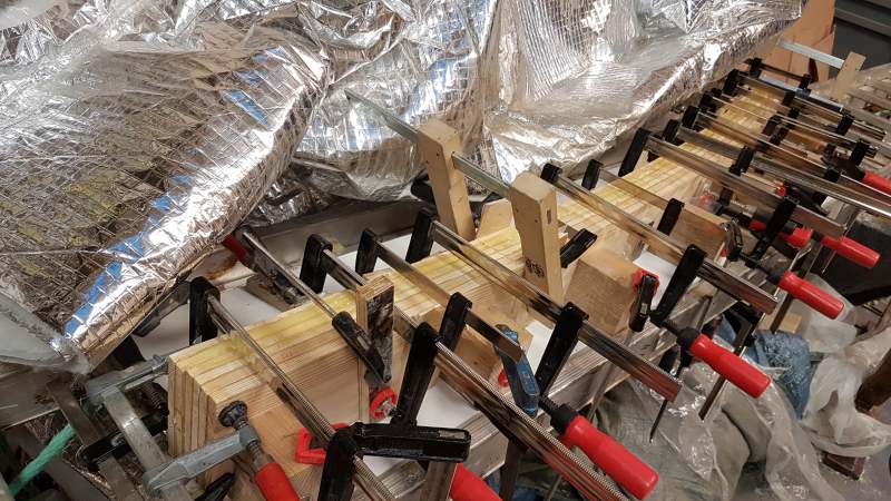

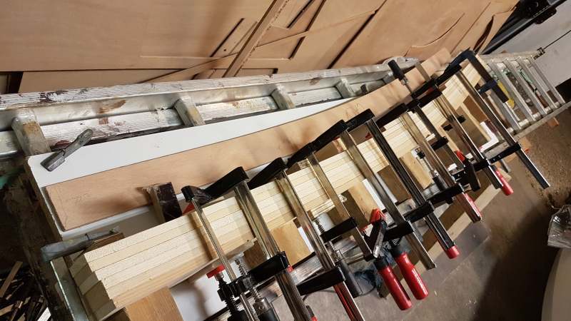

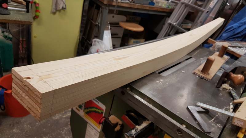

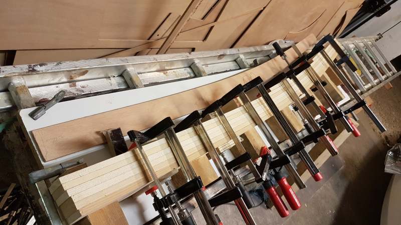

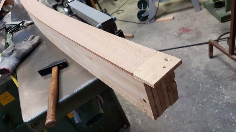

Retour sur le bout-dehors

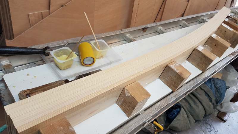

Hier moulage
Un gros clou dans un trou pour éviter que les planches ne glissent sous le serrage, mais en fait ça n'a pas servi à grand chose...
Ce matin démoulage

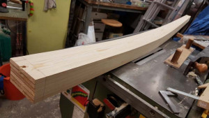

(Oui je pèse tout, sale manie de la construction de vaisseaux aériens
Tu as beau installer tout à angle droit, il n'y a rien d'équerre.

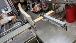

Dressage des faces
Tout le monde a remarqué la petite caisse de bières belges, cadeau de Patrick Balta ?
Hier moulage
Ce matin démoulage
Dressage des faces
Tu as collé a la pu? Qu'en penses tu?
- Messages : 358
Hélas, d'autres travaux urgents, pas eu le temps de commander, collé avec mon fond d'epoxy West-System.
Mais ça va venir.
Tout à apprendre de ce type de colle.
Mais ça va venir.

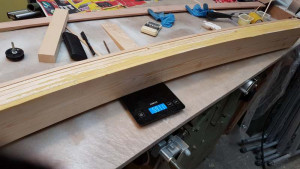

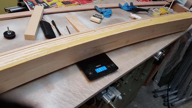

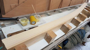

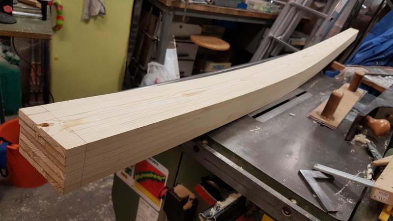

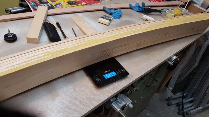

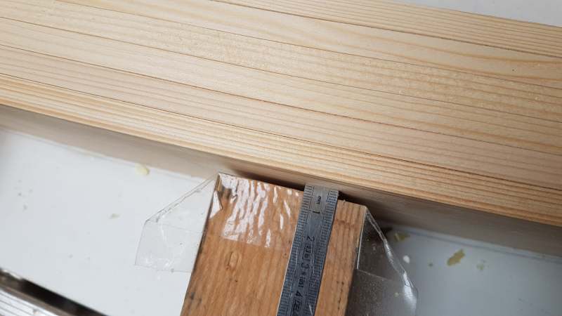

Pour ceux que ça intéresse, des petites vérifs que j'aime bien : le rebond au démoulage
Quand on démoule une pièce lamellée en courbe, elle tend à se redresser un peu.
Mon bout-dehors ne touche plus au milieu.
Ce rebond dépend du nombre de plis, et pas du matériau.
Patrick Balta propose des calculs précis, mais j'ai fait une estimation avec la formule de West-System :
Le bout-dehors du Gorfou a une flèche d'environ 18 cm, avec 6 plis ça nous prévoit 180/36 = 5 mm de rebond.
3,5 mm, pas si mal...
Amplitude du rebond = flèche de la pièce/nombre de plis au carré .

cool la formule. Je ne connaissais pas!
- Messages : 2353
Merci pour la formule que je note illico !
C'est vrai que ça se redresse toujours et il est bon d'avoir une estimation de ce qui va se passer.
Tu es en dessous de la prévision : bravo !

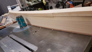

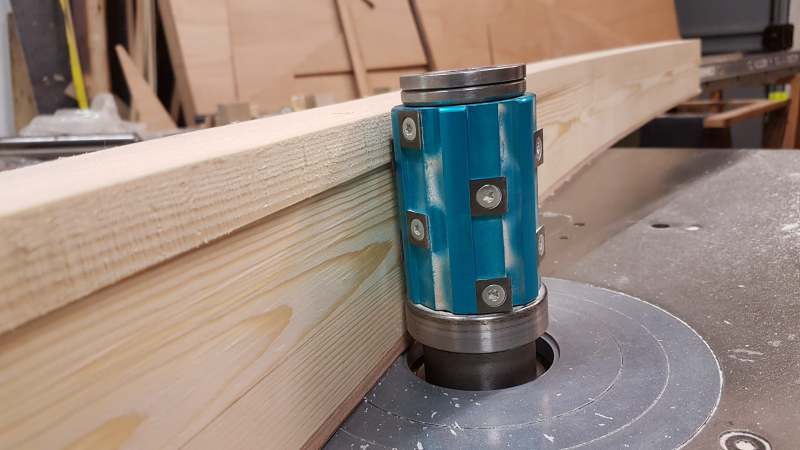

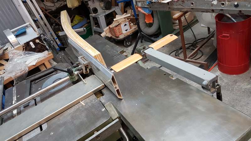

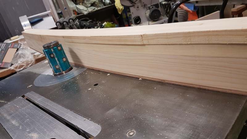

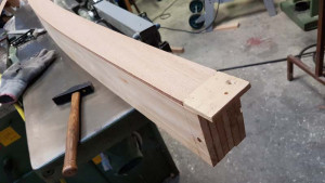

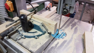

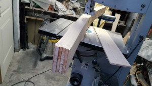

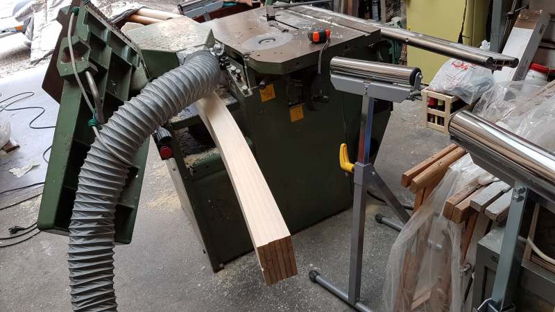

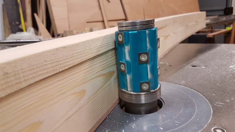

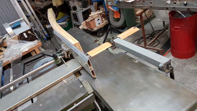

Hier, ça n'a pas rigolé.

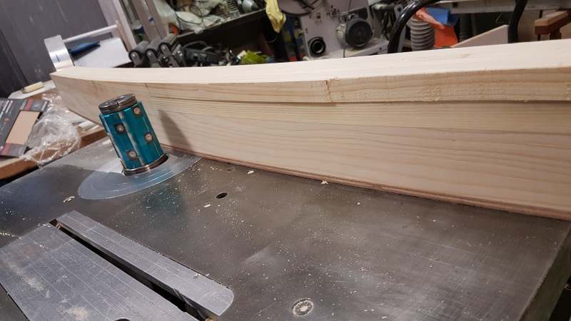

D'abord dentiste...J'ai passé la douleur à grands coups de rabot

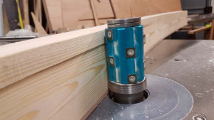

Ensuite, mise au profil de la poutre au calibreur.

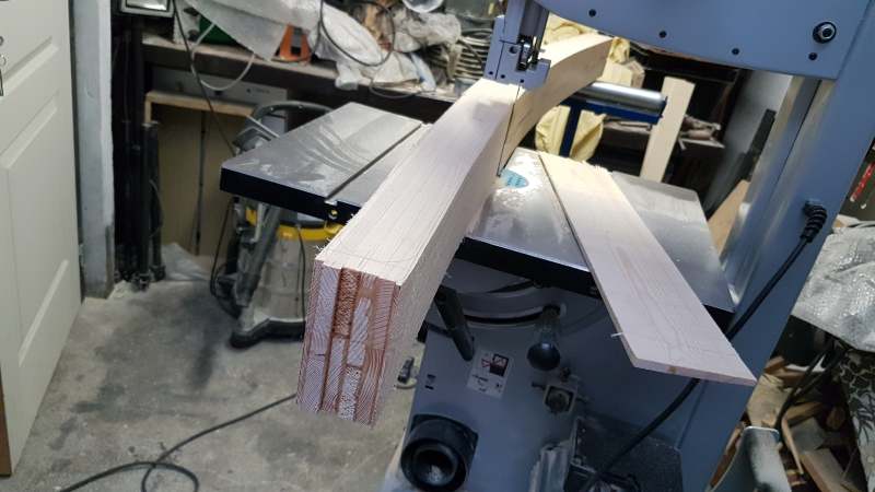

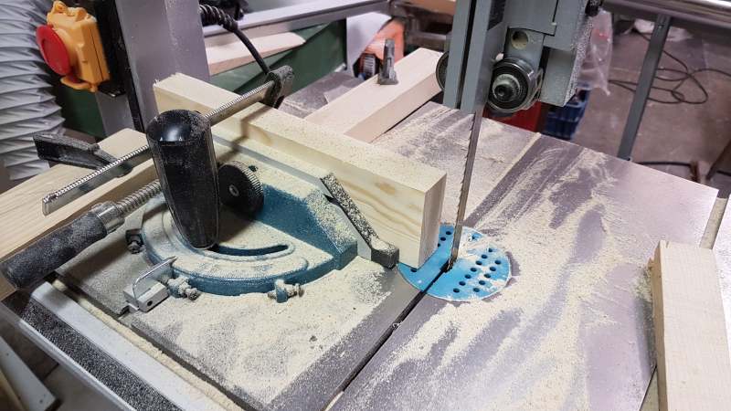

Dégrossissage à la scie à ruban

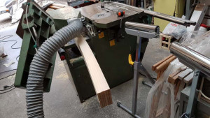

Prolongation du gabarit, pour avoir le roulement au contact avant d'attaquer le bois. Sinon ayayaïe !
Première passe

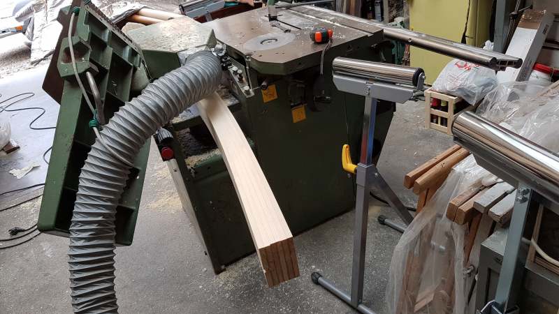

Deuxième passe pour prendre toute la hauteur.
De gros menteurs écrivent "on a enlevé la protection pour la photo". En fait, comme moi ils ne la mettent pas.
Oui c'est dangereux. Faut mettre les mains loin et prévoir où elles iront si la pièce te saute à la figure.
Finalement effilement dans a largeur, dégrossi à la scie à ruban, puis au rabot, le petit blockplane, le n°4, le 5 et même la varlope. Fini à la cale longue.
Drôlement plus rapide que le mât...
Maintenant je réfléchis à comment arrondir les arrêtes au rayon 20 mm. Fraise de défonceuse, fer de toupie, je cherche l'inspiration...
Première passe
- Messages : 3510
Tu as toupillé pour être exactement au gabarit? Au vu des photos, il me semble qu'il n'y avait que 3 ou 4 mm.
C'était crucial au point de prendre le risque de toupiller à la volée?
Pour l'arrondi, plutôt défonceuse, petite si possible, et en travaillant sur les flancs.
Je suis un adepte de la défonceuse aussi.
Pour en revenir au calibreur, travailler avec les protections est impossible. De ce fait il faut bien anticiper l’éjection de la pièce et surtout ne pas être trop gourmand.
En tous cas, c'est du trés beau travail.
- Messages : 358
Le bout-dehors c'est un peu la gueule de ce bateau, aussi j'avais envie de respecter la courbe proposée par l'architecte.
J'ai pris l'habitude de travailler avec des gabarits et la fraise à copier ou le calibreur, selon le...calibre de la pièce.
Pas vraiment à la volée, c'est du travail au roulement avec gabarit, et comme j'avais prolongé le gabarit des deux bouts, pas besoin de butée d'attaque (la virgule).
J'avais dégrossi à la scie à ruban, pour que le calibreur n'ait pas beaucoup de bois à prendre.
Comme l'indique onepound, pas évident avec la protection pour ce genre de travail. Ou alors il faudrait une cabane mobile transparente qui couvrirait le calibreur sans gêner la prise ou le mouvement de la pièce. Bref je ne sais pas trop...
Avec une pièce plus mince ou du moulurage ou du tenonnage, c'est différent, les protecteurs sont faits pour.
