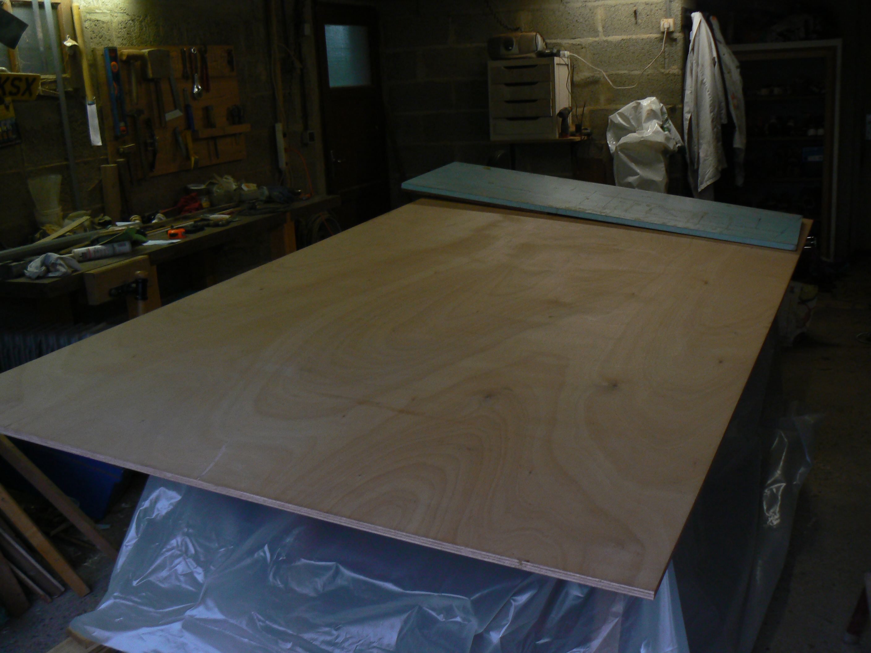

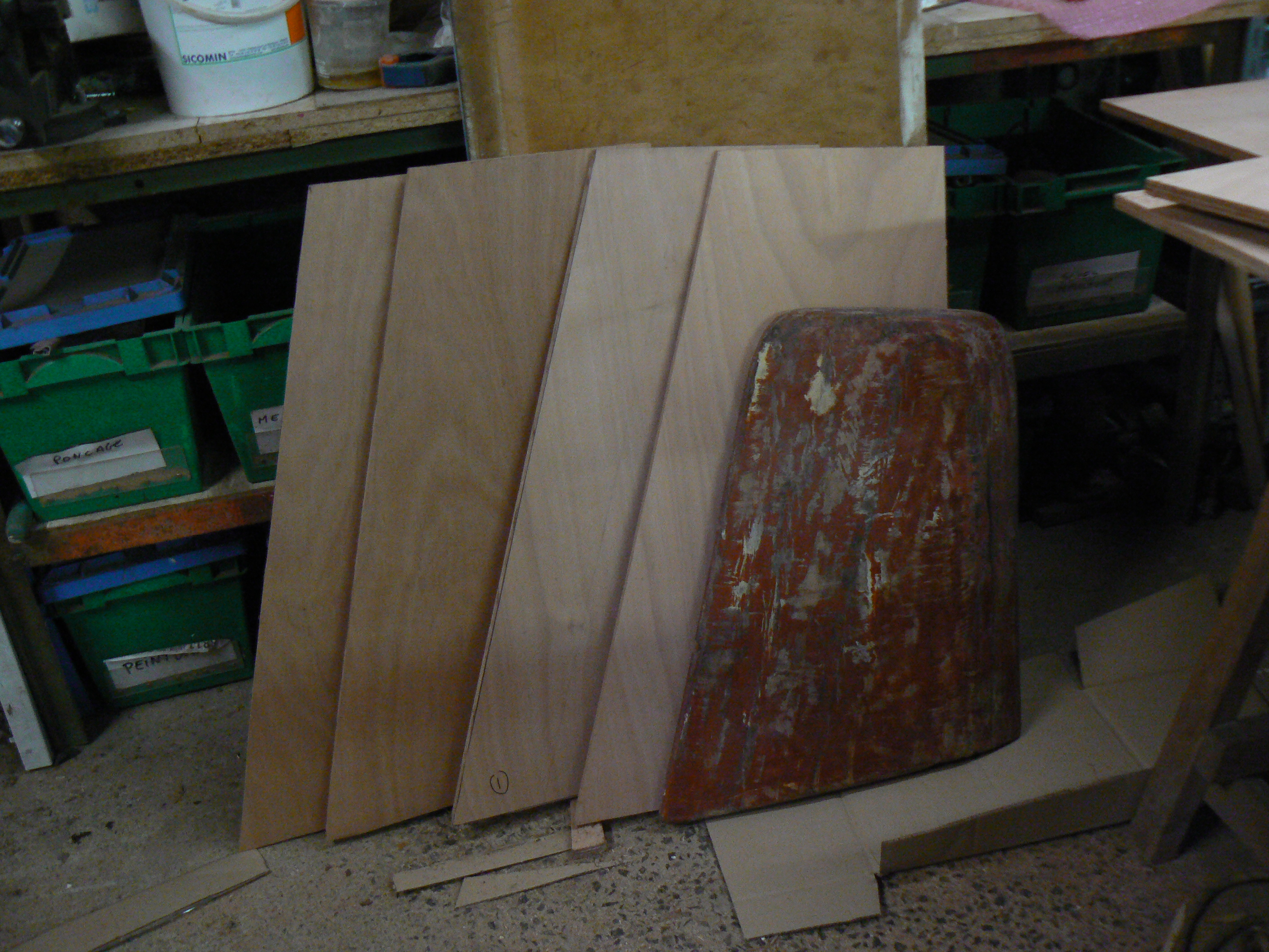

J'avais oublié que des panneaux 3.00x1.50 étaient aussi grands.
Mais ça ne m'encombrera pas longtemps, les 4 épaisseurs du safran sont vite découpés

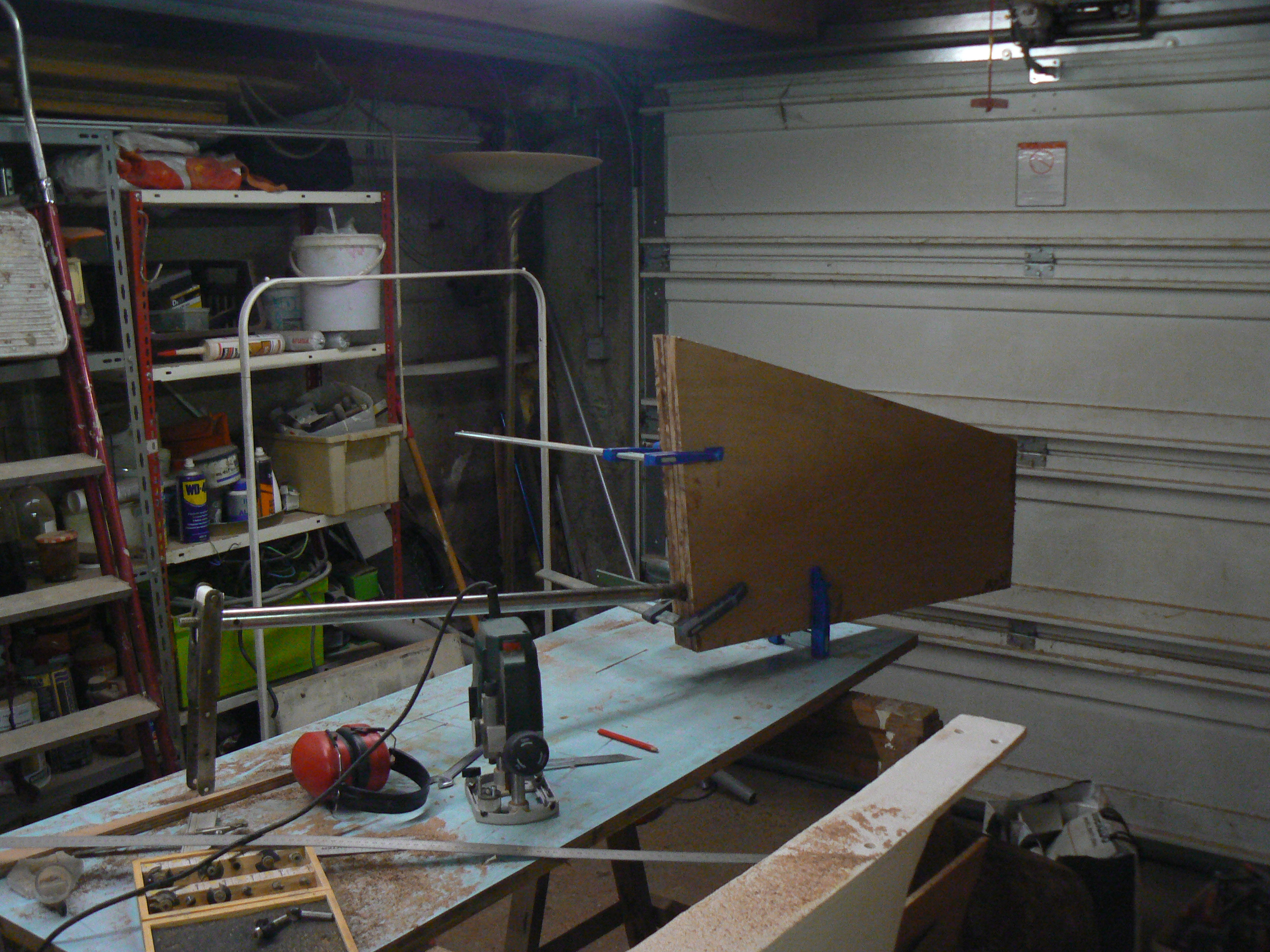

J'avais prévu de rallonger de 10 cm le safran pour maîtriser la puissance d'une grande voile unique, mais en comparant la longueur de l'ancien safran avec le plan, je me suis rendu compte que mon safran mesurait 10cm de moins que prévu. Donc j'ai rajouté 20cm !

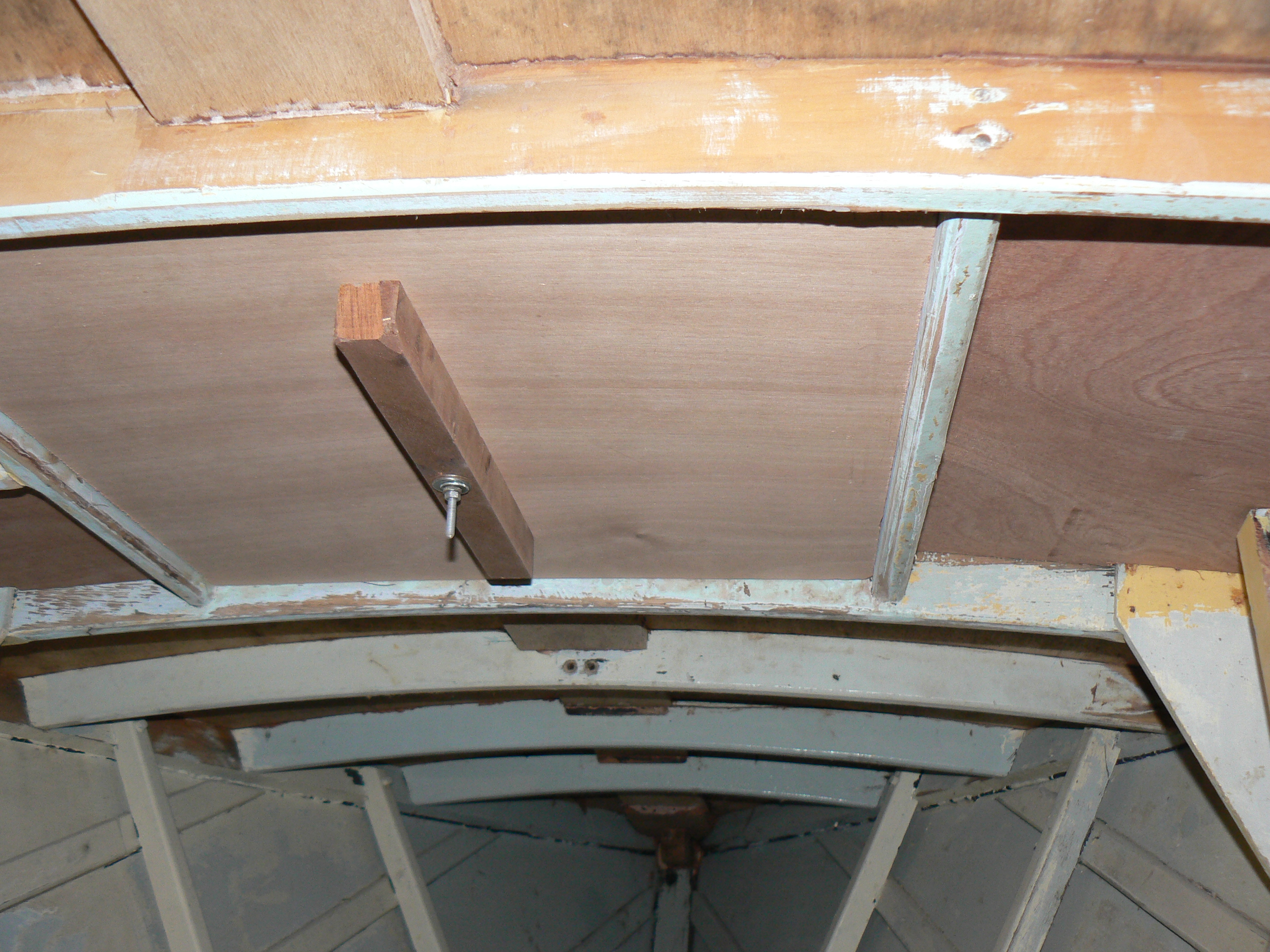

En attendant ma commande d'epoxy, je prépare les renforts de pont et d'étambrai, et je commence le pied de mât.
cool tout ça, on voit que ça avance, c'est vrai que l'on est lundi. :smt005
Safran plus grand et surtout plus profond est effectivement un élément favorable pour mieux contrôler la bête. A surface identique, il vaut mieux que le safran soit profond.

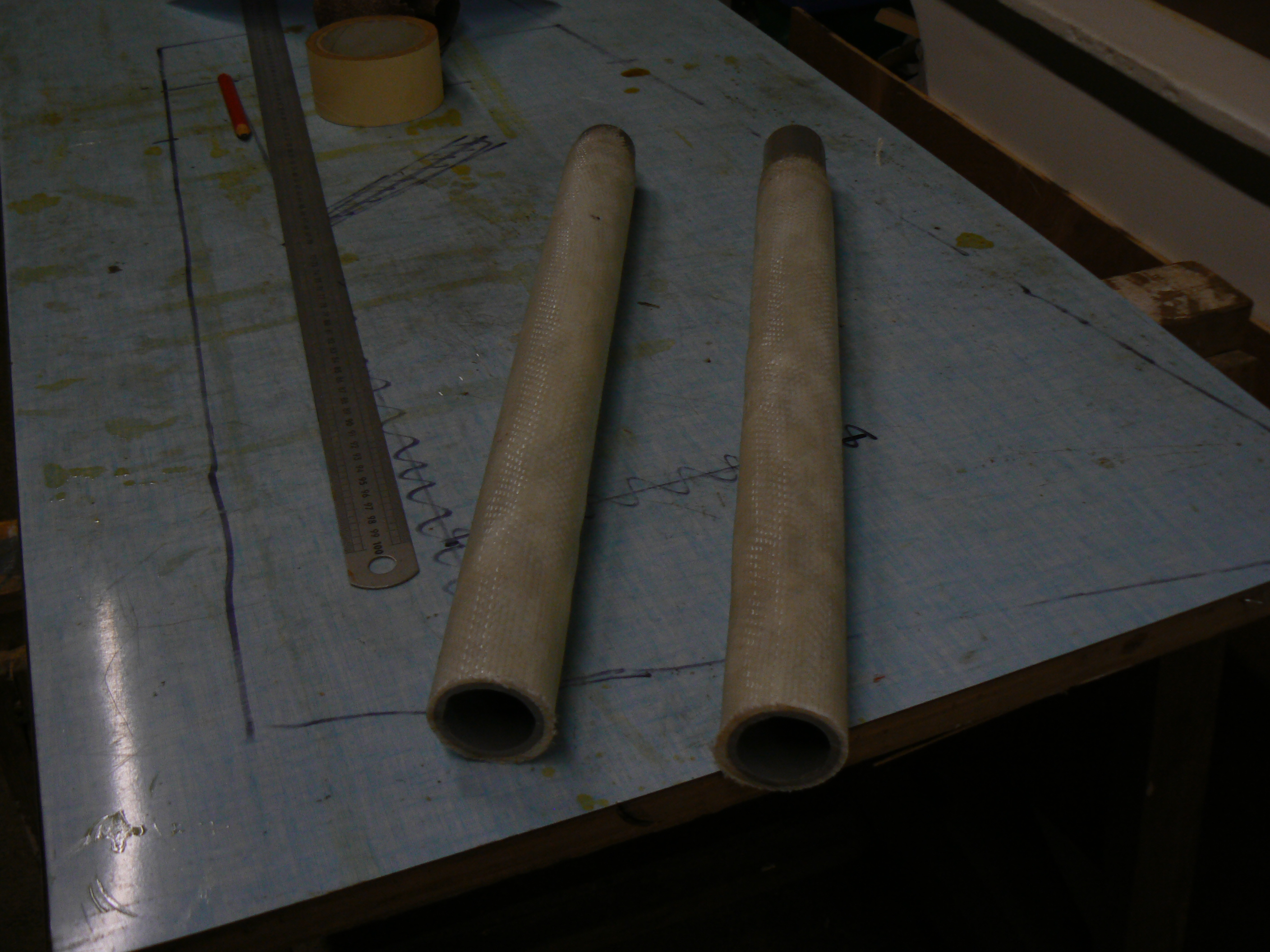

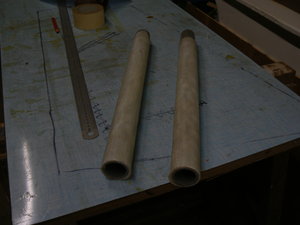

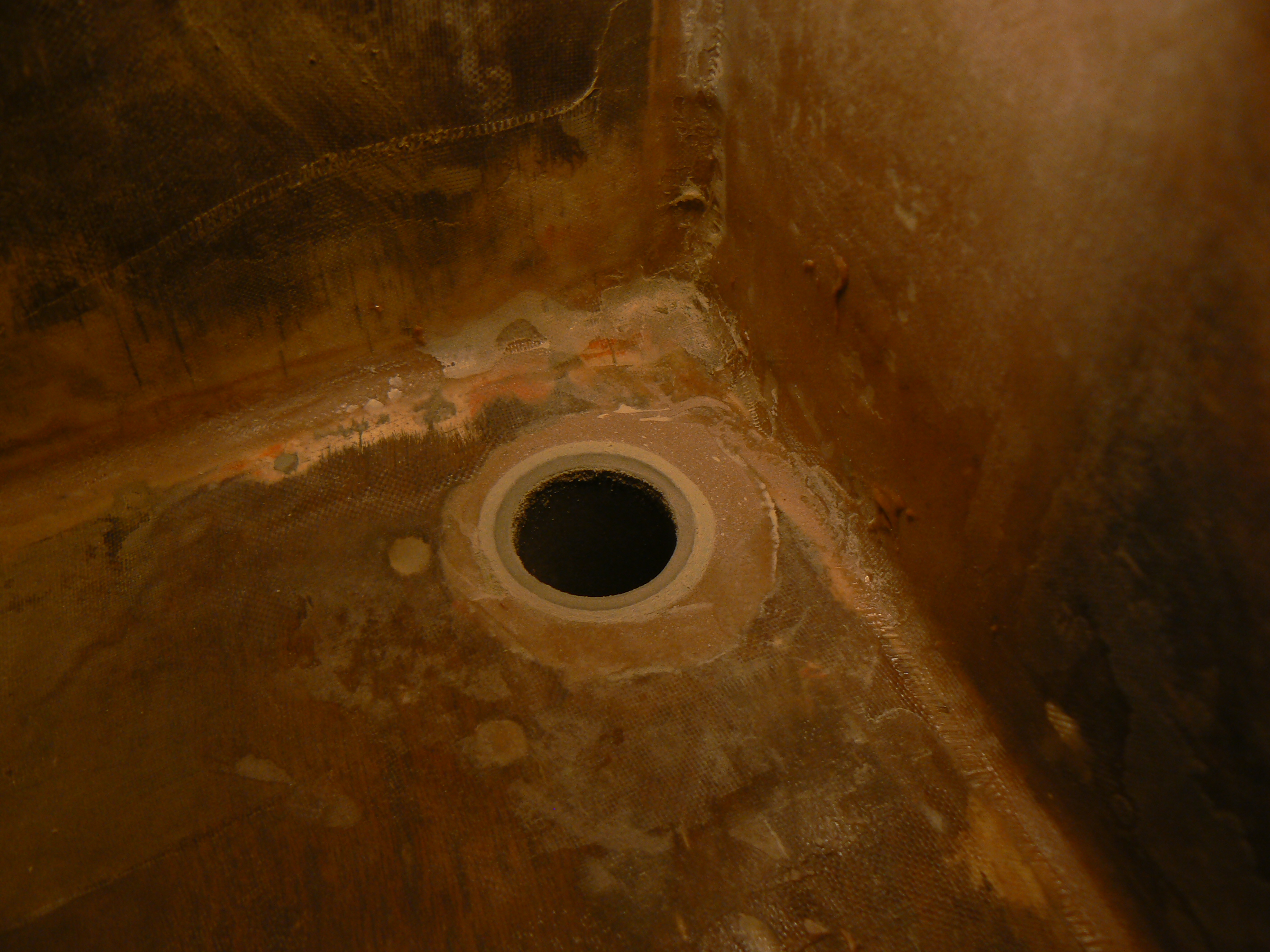

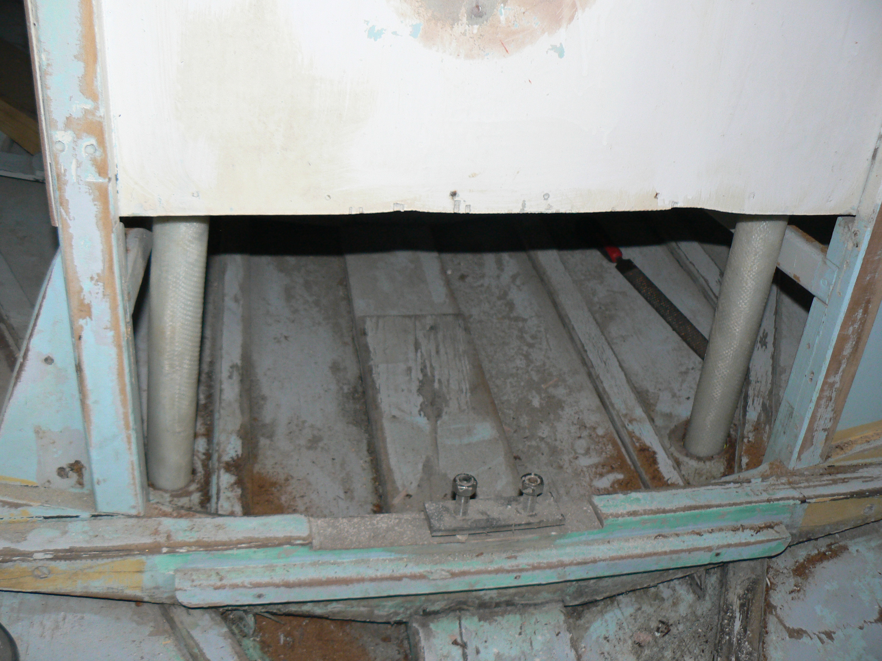

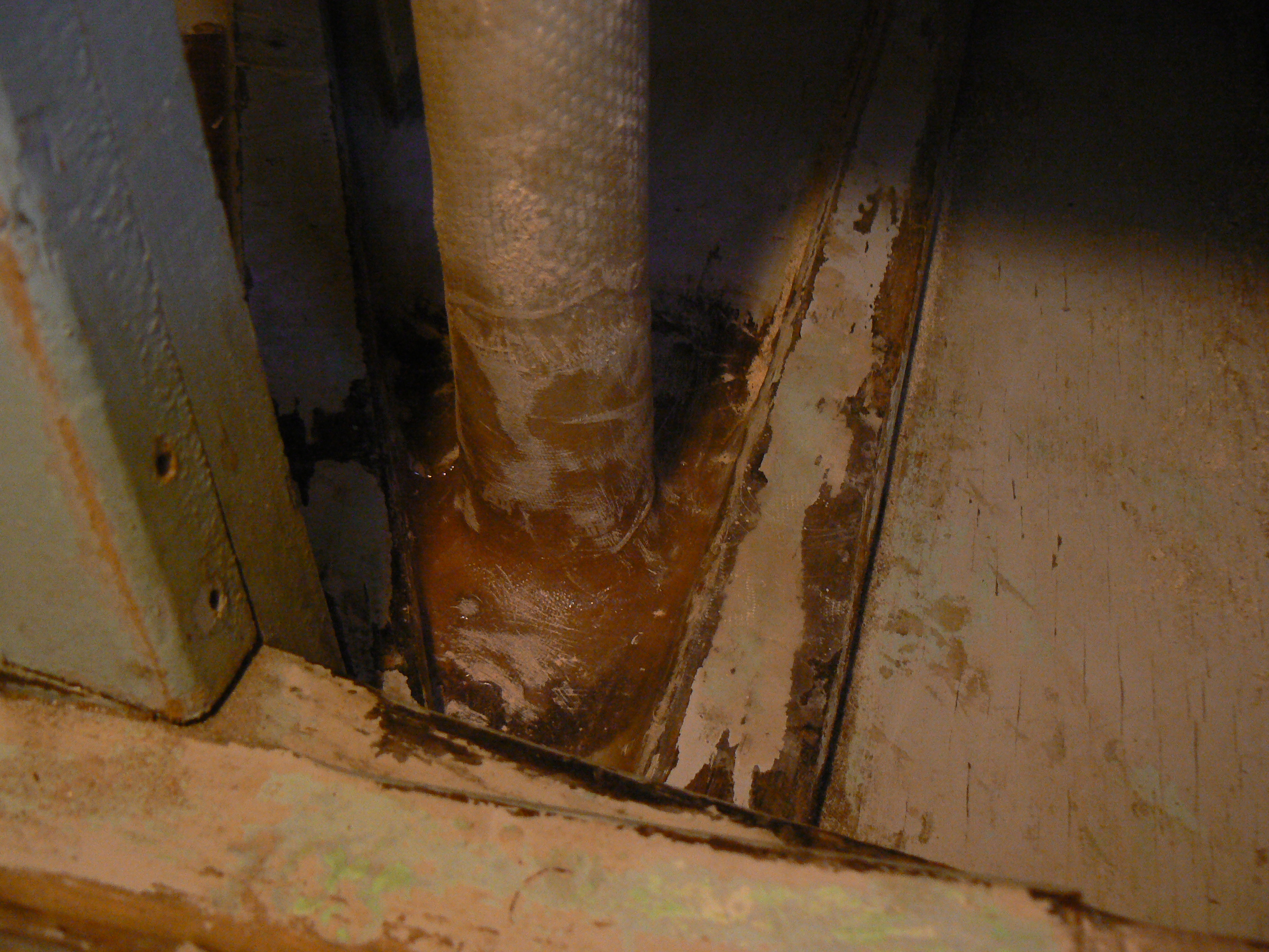

Sur une idée de pilotedebord, j'ai remplacé les 4 passe-coques + tuyaux souples du cockpit autovideur par 2 tubes en stratifié collés au cockpit et à la coque.
Le tube est stratifié sur un tube pvc
Un bon joint-congé stratifié sur la coque
Le tube qui dépasse dans le cockpit et sous la coque est découpé à ras
Avantage de ce système, le diamètre d'évacuation passe de 18mm à 34mm :smt025

to a écrit : 03 févr. 2020 20:54 j'ai remplacé les 4 passe-coques + tuyaux souples du cockpit autovideur par 2 tubes en stratifié
L'avantage du tuyau souple, c'est que l'on peut décaler l'entrée de la sortie.
L'avantage du tuyau rigide, c'est qu'il ne se perce pas (à la longue).
to a écrit : 03 févr. 2020 20:54 Avantage de ce système, le diamètre d'évacuation passe de 18mm à 34mm :smt025
Avantage du gros diamètre : ça évacue plus d'eau (même si le bateau était sous des arbres et que des feuilles mortes y sont tombées).
Inconvénient du gros diamètre : il laisse passer de plus gros objets.
Peut-être mettre une bonde genre évier ?

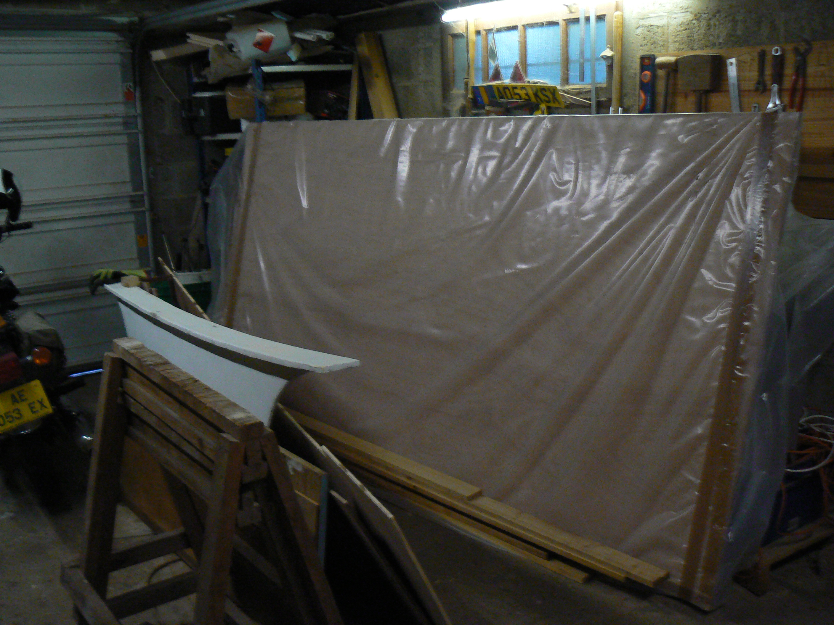

Ouf, j'ai fini le safran. Ça prend du temps...
J'en ai profité pour faire un petit article http://www.bateaux-bois.com/fabriquer-u ... au-safran/

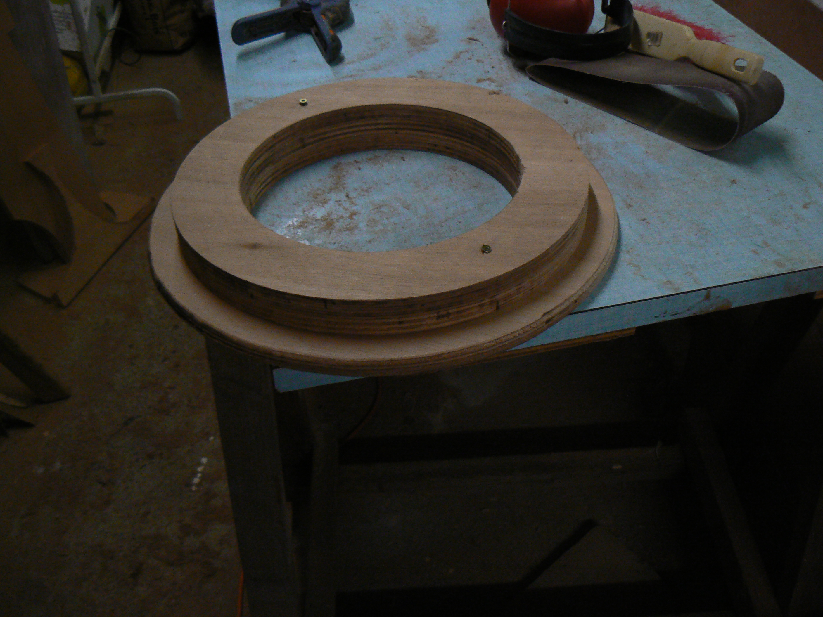

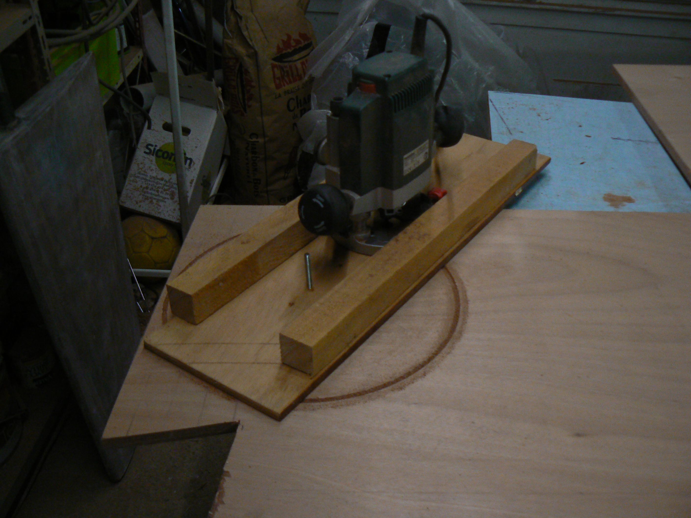

Et je m'amuse bien maintenant que je maîtrise le b.a-ba de la défonceuse et ses gabarits, j'ai découpé les cercles sur lesquelles se fixera la jupe d'étanchéité du mât.

to a écrit : 16 févr. 2020 21:57j'ai fini le safran.[...]J'en ai profité pour faire un petit article
Merci pour l'article.
C'est très clair...et que voici un joli safran ! :wink:
to a écrit : 16 févr. 2020 21:57 j'ai découpé les cercles sur lesquelles se fixera la jupe d'étanchéité du mât.
Le rendu n'a rien à voir avec une découpe faite à la scie sauteuse...
