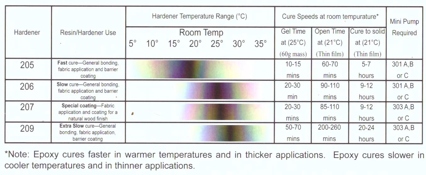

Pas sûr qu'en Vendée la météo soit plus rigoureuse que dans nos Alpes. L'humidité sera probablement le facteur limitant.
Mon expérience avec la résine WS et le durcisseur 207 m'a permis de travailler jusqu'à 10°C, mais en effet il y a des limites.
Voilà ce que dit West System
Ça te laisse de la marge. Des dizaines de chantiers dans ta région font des bateaux bois-epoxy, ça doit vouloir dire quelque chose.
En tout cas, on peut dire sans risque qu'avec le polyester sur le bois, tu seras déçu.

Le bateau est en Bretagne. Et je ne ferai absolument pas de polyester vu les problèmes que ça engendre sur le bois. Compte tenu du tableau west system je dirai que dans mon cas le durcisseur 205 serai le plus approprié.
