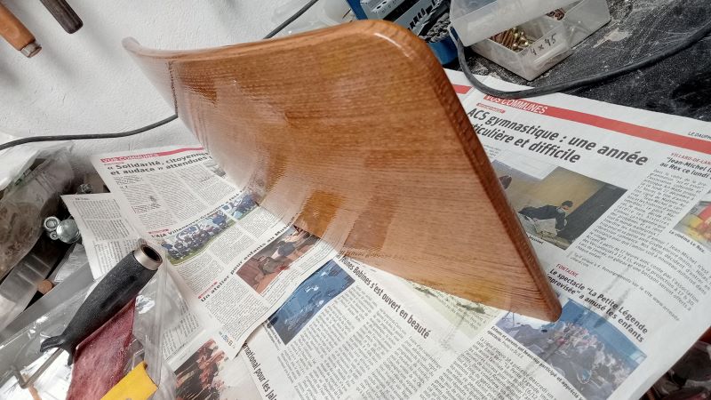

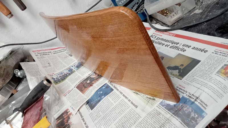

J'ai utilisé les deux sur mon projet de Gorfou.to a écrit : 04 sept. 2024 08:35 J'utilise depuis toujours la même marque, il faut croire que j'en suis content.
Sicomin fournit une résine spécial pour le bois : https://sicomin.com/fiches-techniques/sr5550_sd550x.pdf
Et ils ont une boutique en ligne efficace : https://www.boutique-resine-epoxy.fr/
West System est très réputé aussi, mais je ne l'ai jamais utilisé.
Et franchement, je continue à utiliser les deux. Sicomin principalement parce que c'est moins cher et que tout le monde en France se sert chez eux.
Mais West System, c'est vraiment la rolls pour ce qui est des finitions, et la doc est très approfondie. Réputée dans le monde entier...
La marche de descente imprégnée époxy West System
