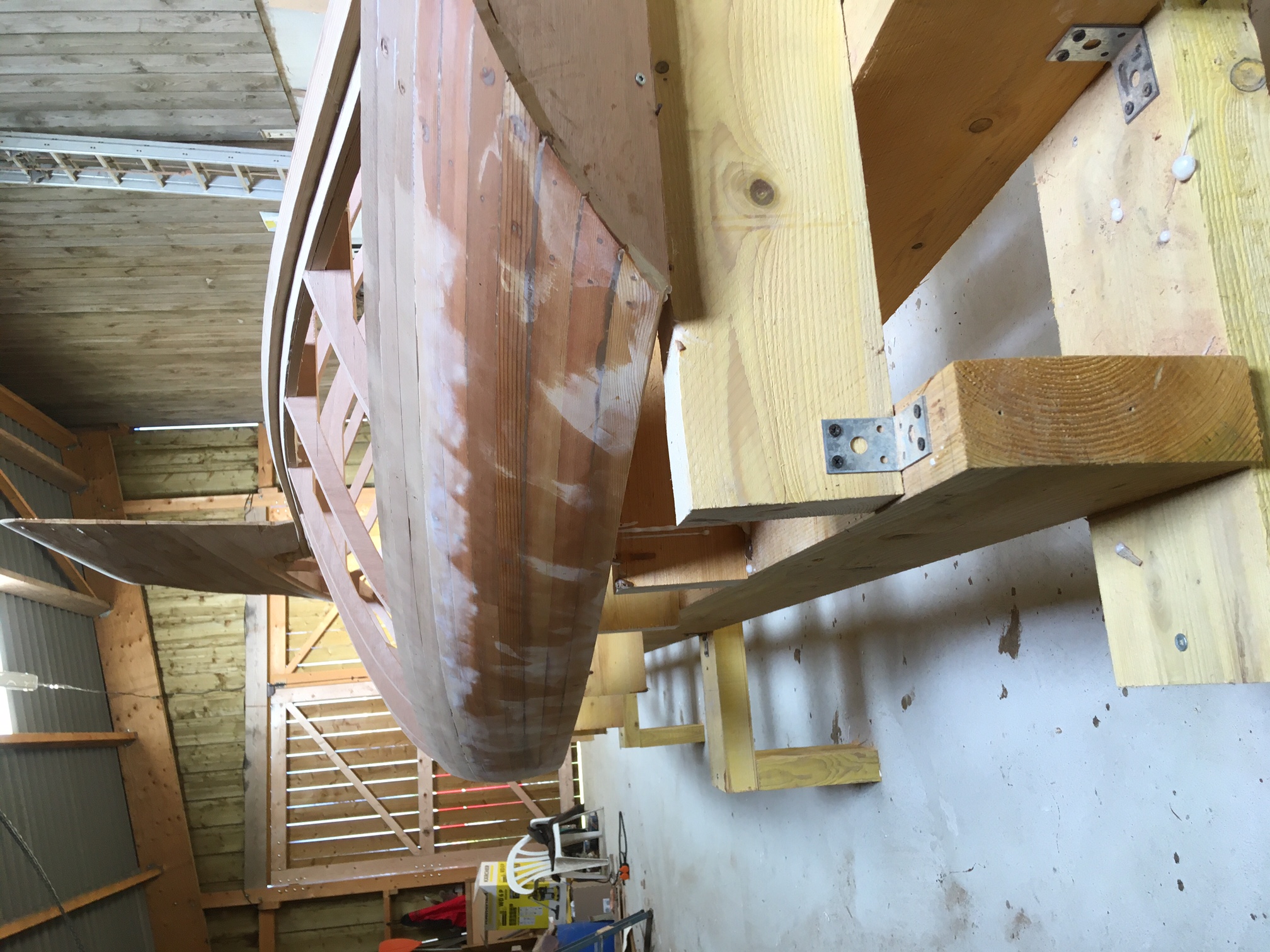

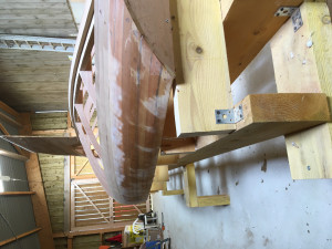

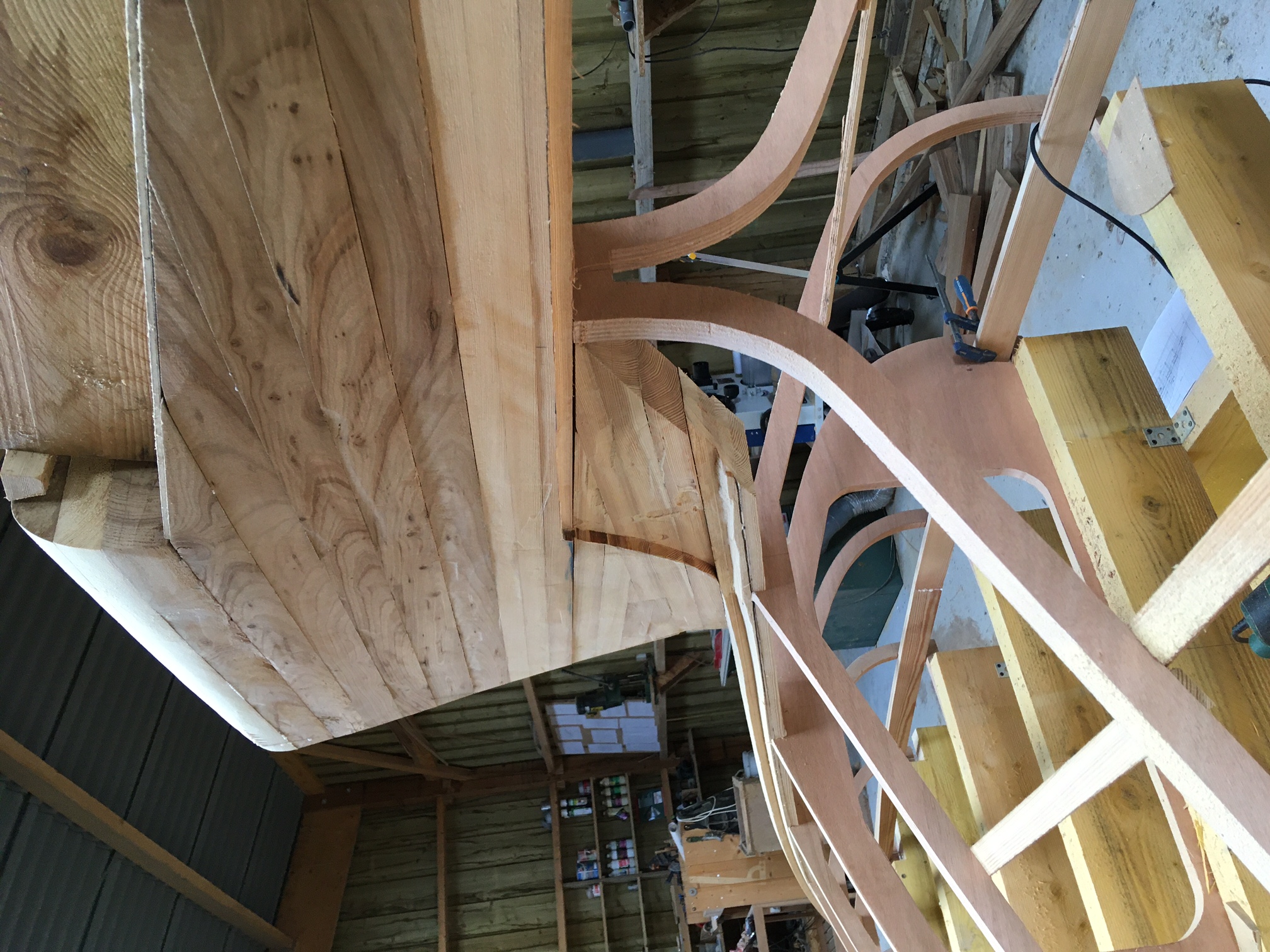

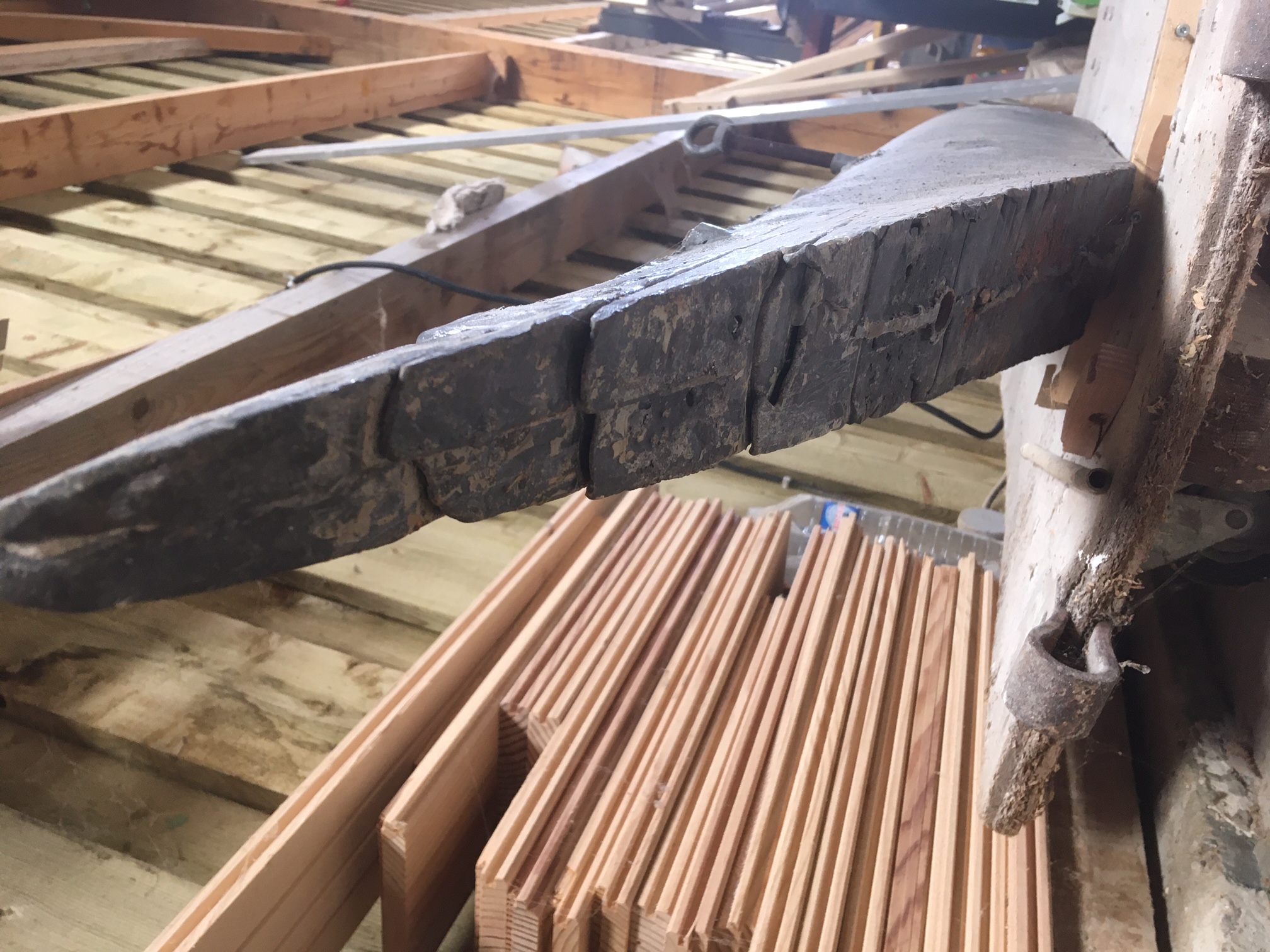

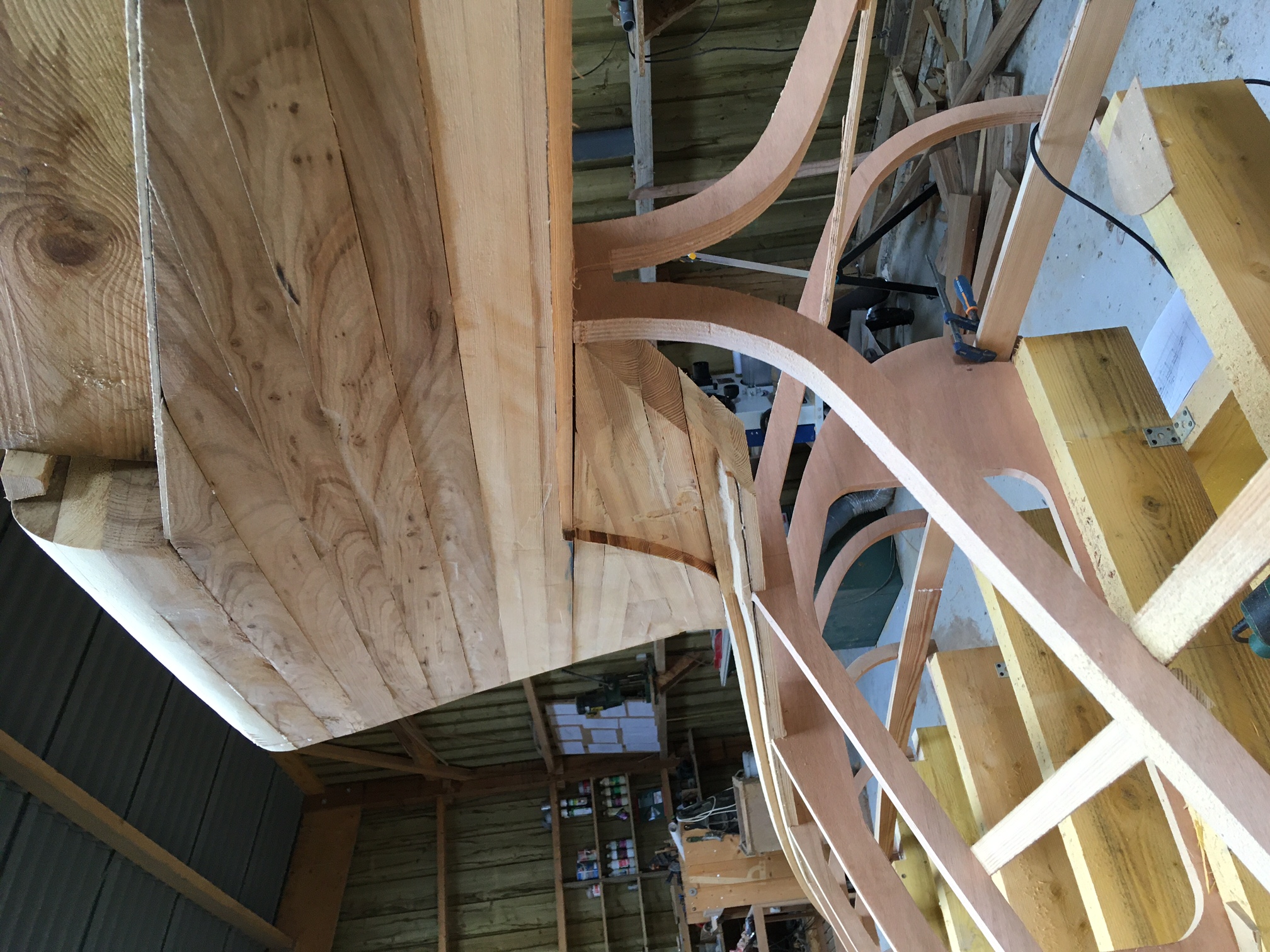

Si je comprends bien les photos, la quille aura une surface extérieure bois et l'autre face plomb ?
Re: Sitta 6.5 12m2 du Havre
Je me suis posé la même question, mais après j'ai compris que c'était le gabarit du lest qu'on voyait à l'avant de la quille :oops:
Messages : 2394
to a écrit : 10 août 2021 13:50 c'était le gabarit du lest qu'on voyait à l'avant de la quille
Ah oui, d'accord. Le gabarit n'est pas sur le côté, mais au milieu de la quille... :wink:

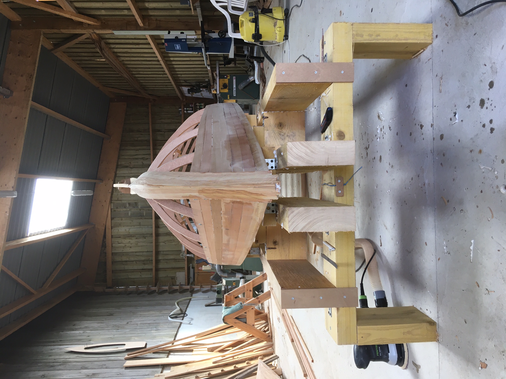

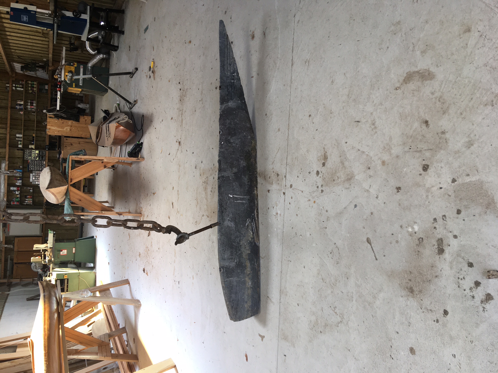

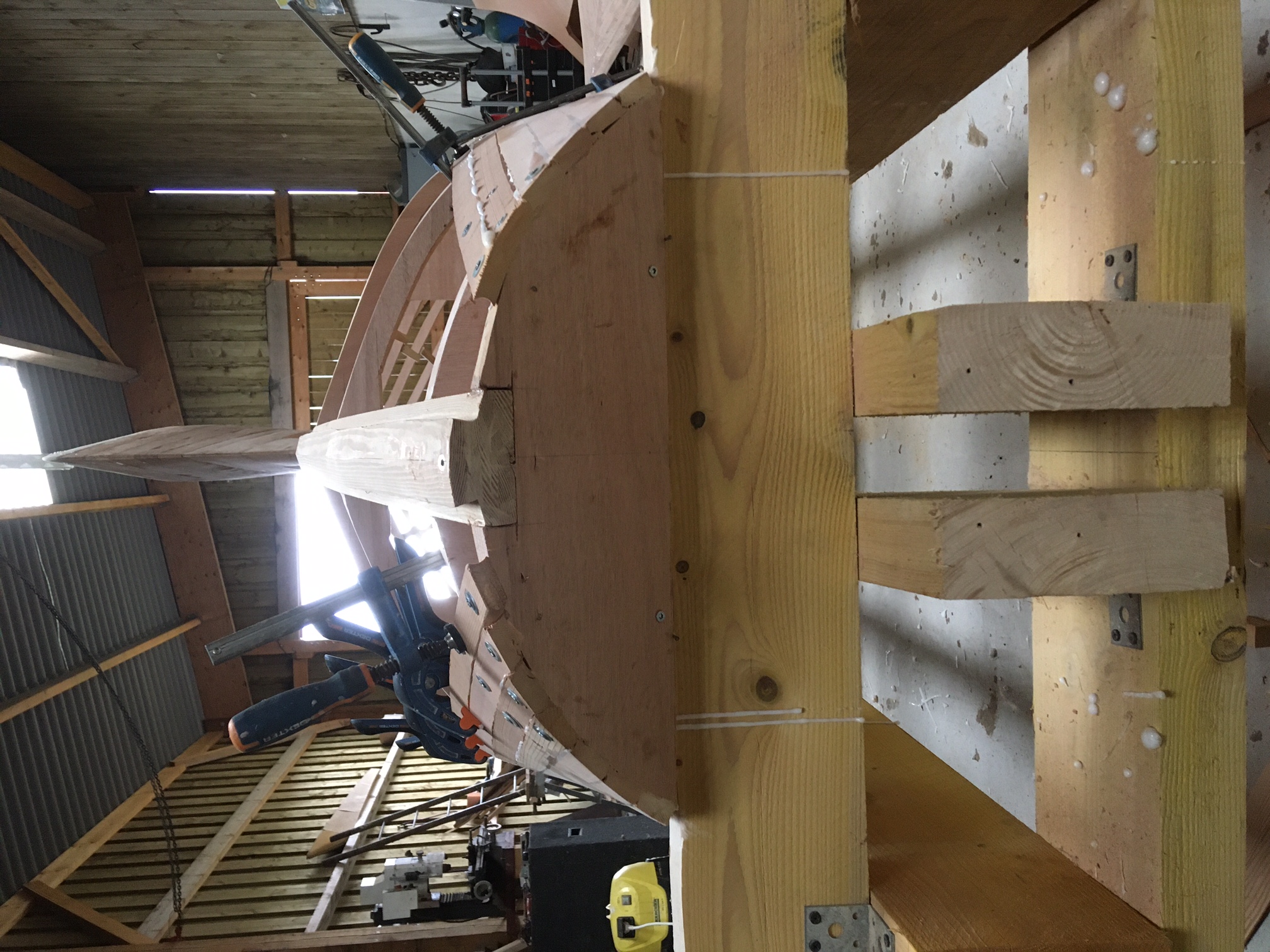

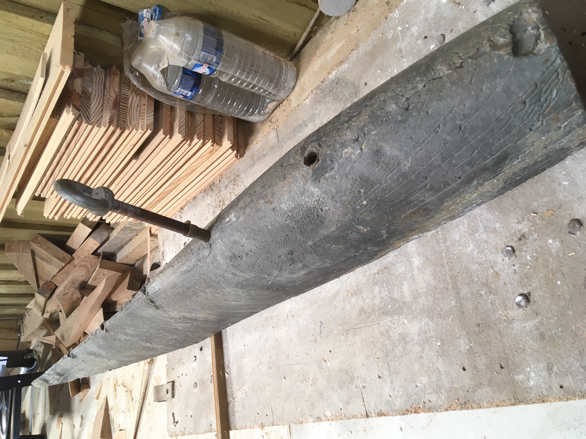

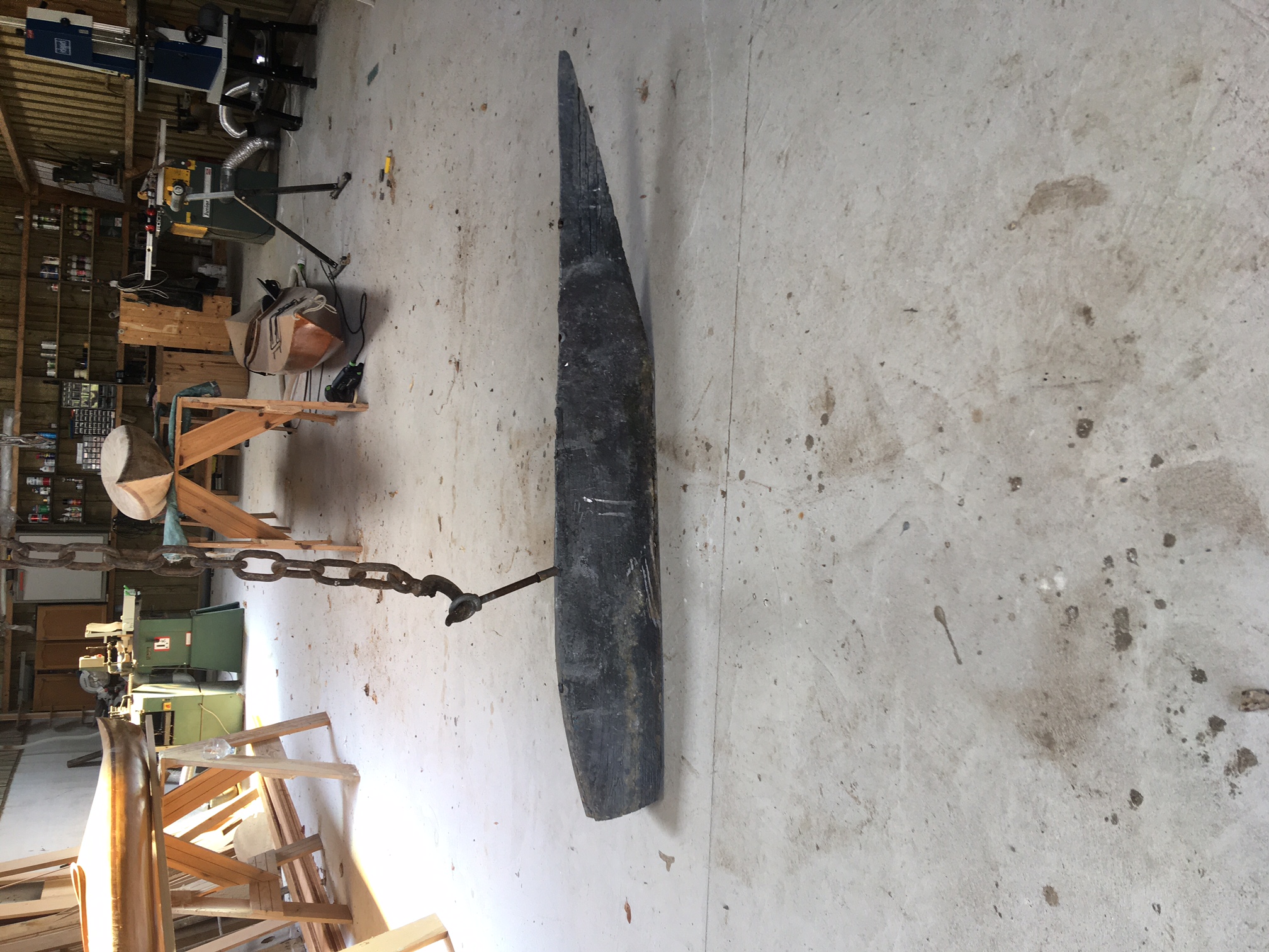

Sur mes autres photos, c'est bien le gabarit du lest qui est au centre de la quille. Le vrai est encore au sol... 260kg

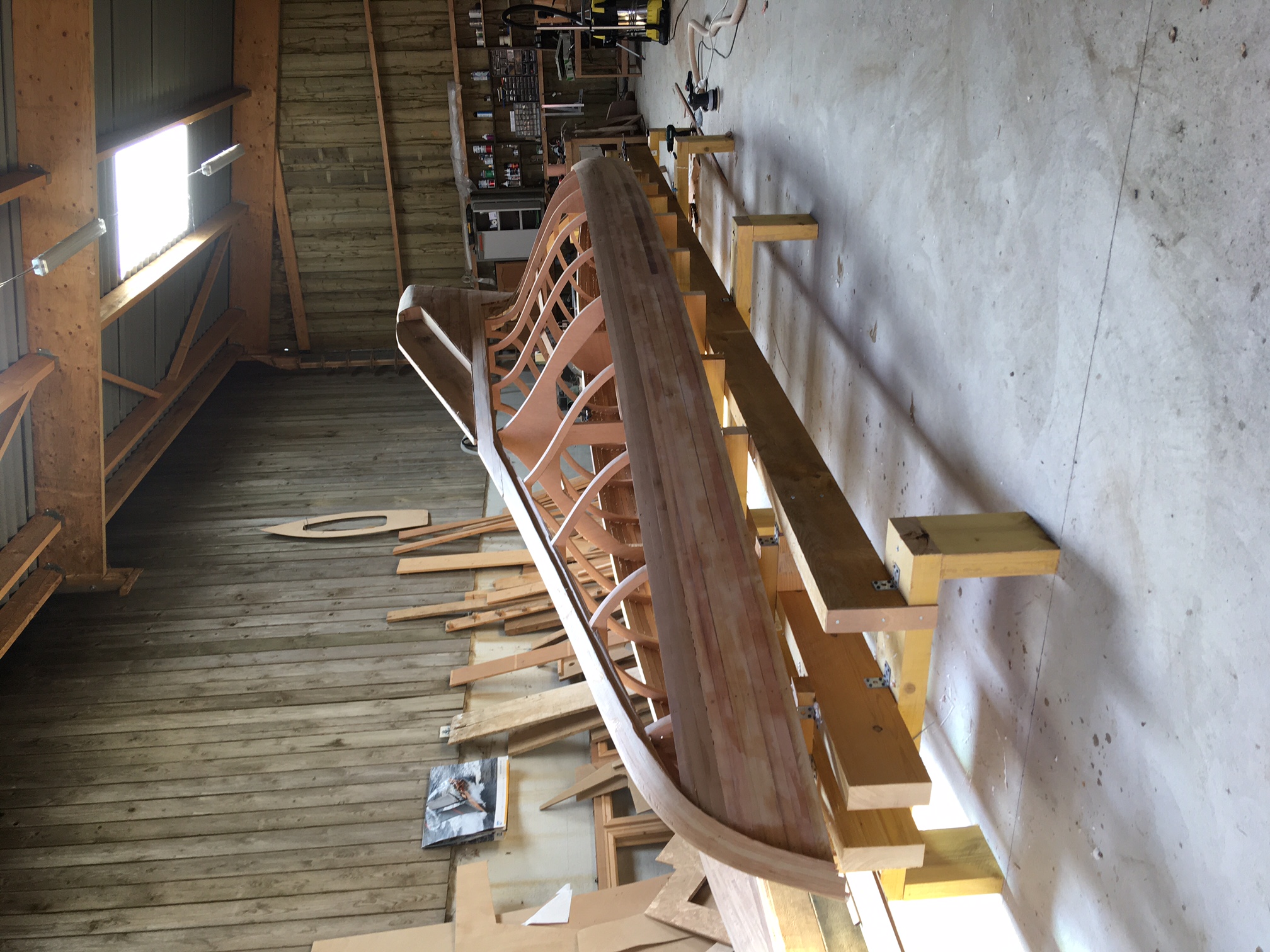

Aujourd'hui j'ai terminé toutes les rablures, dont celles de la quille.

Beau travail!
Je suis impressionné par la vitesse à laquelle tu réalises ce projet. Il va naviguer d'ici la fin de cette saison, c'est sûr! :wink:

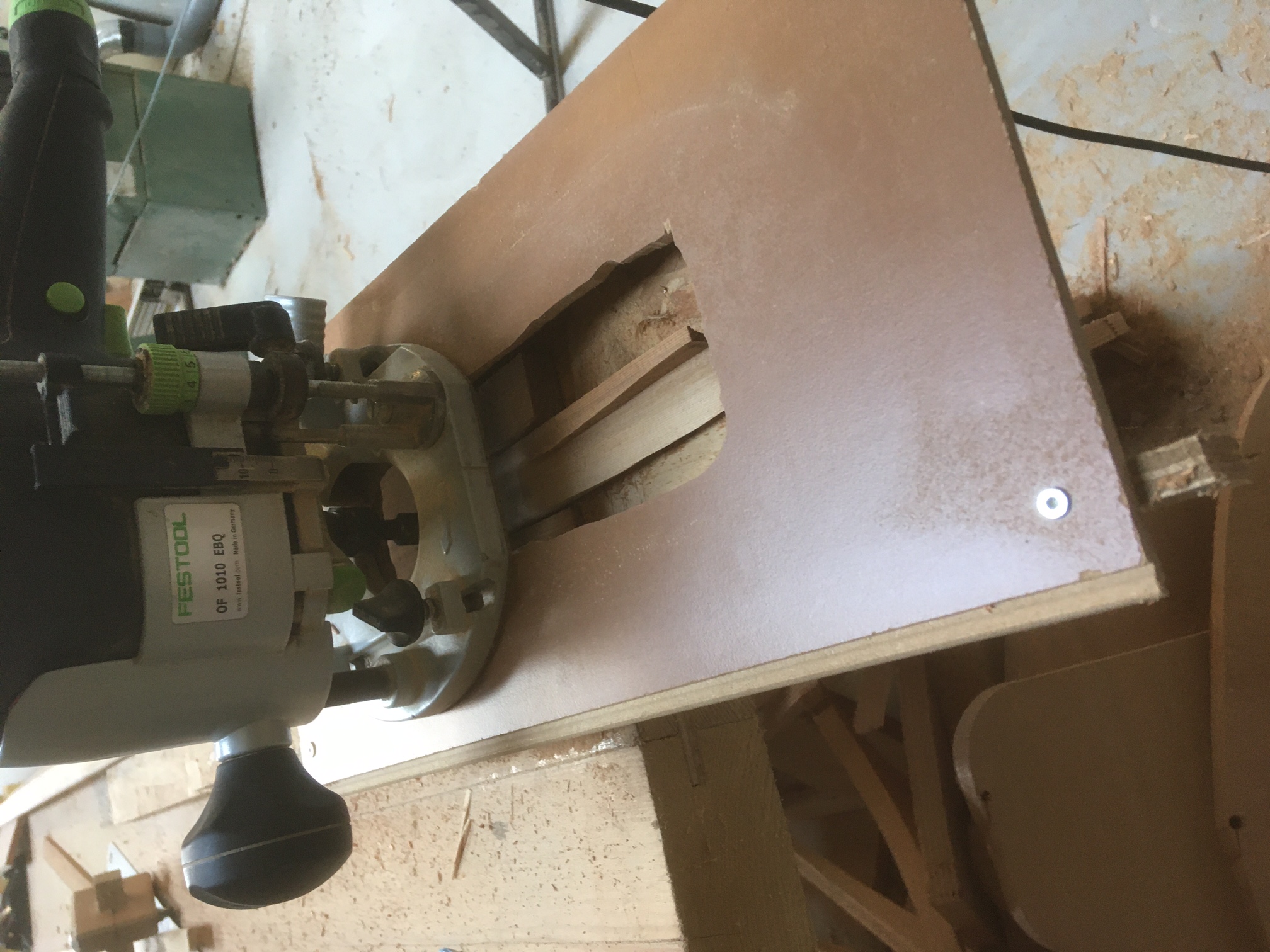

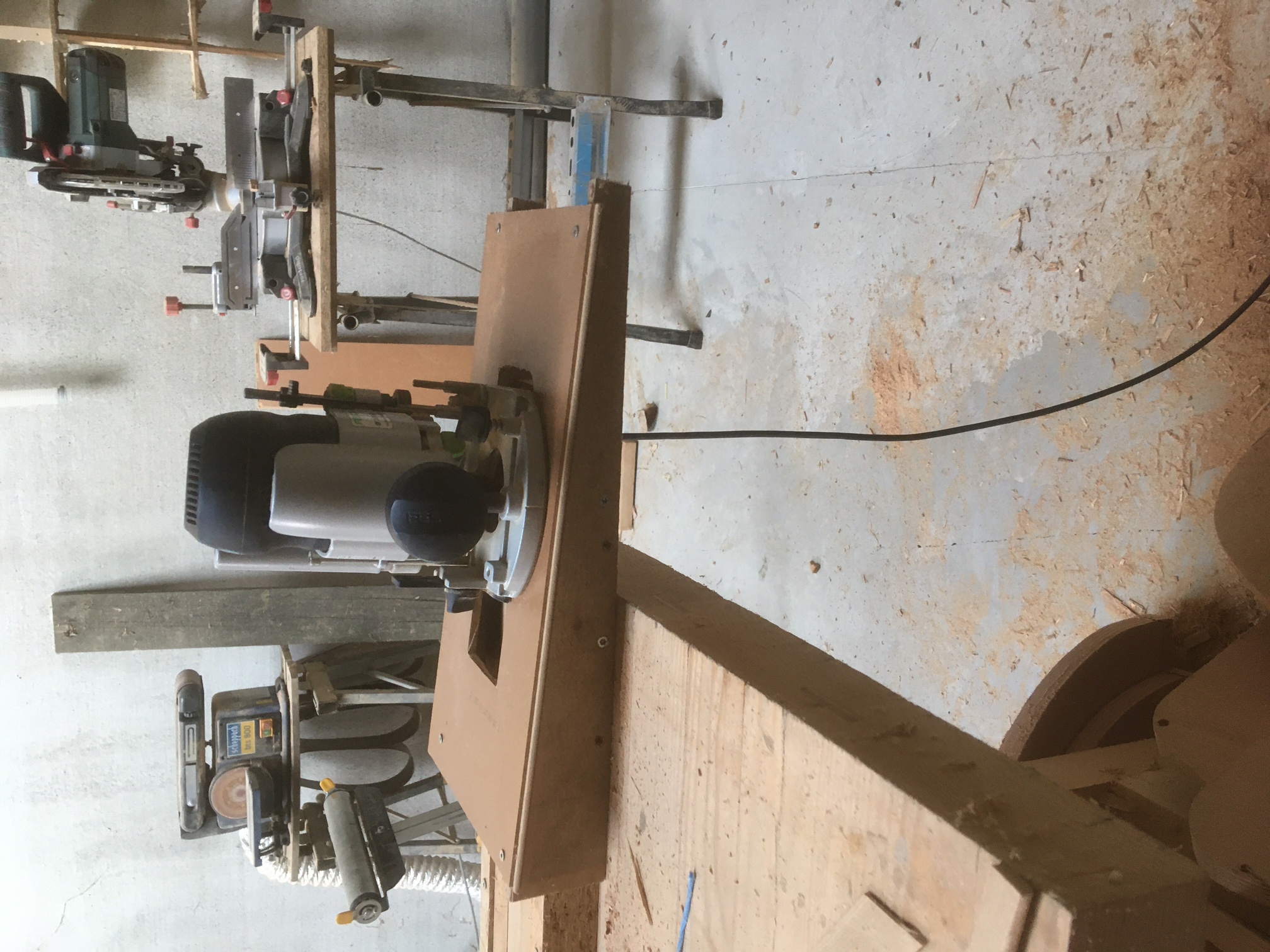

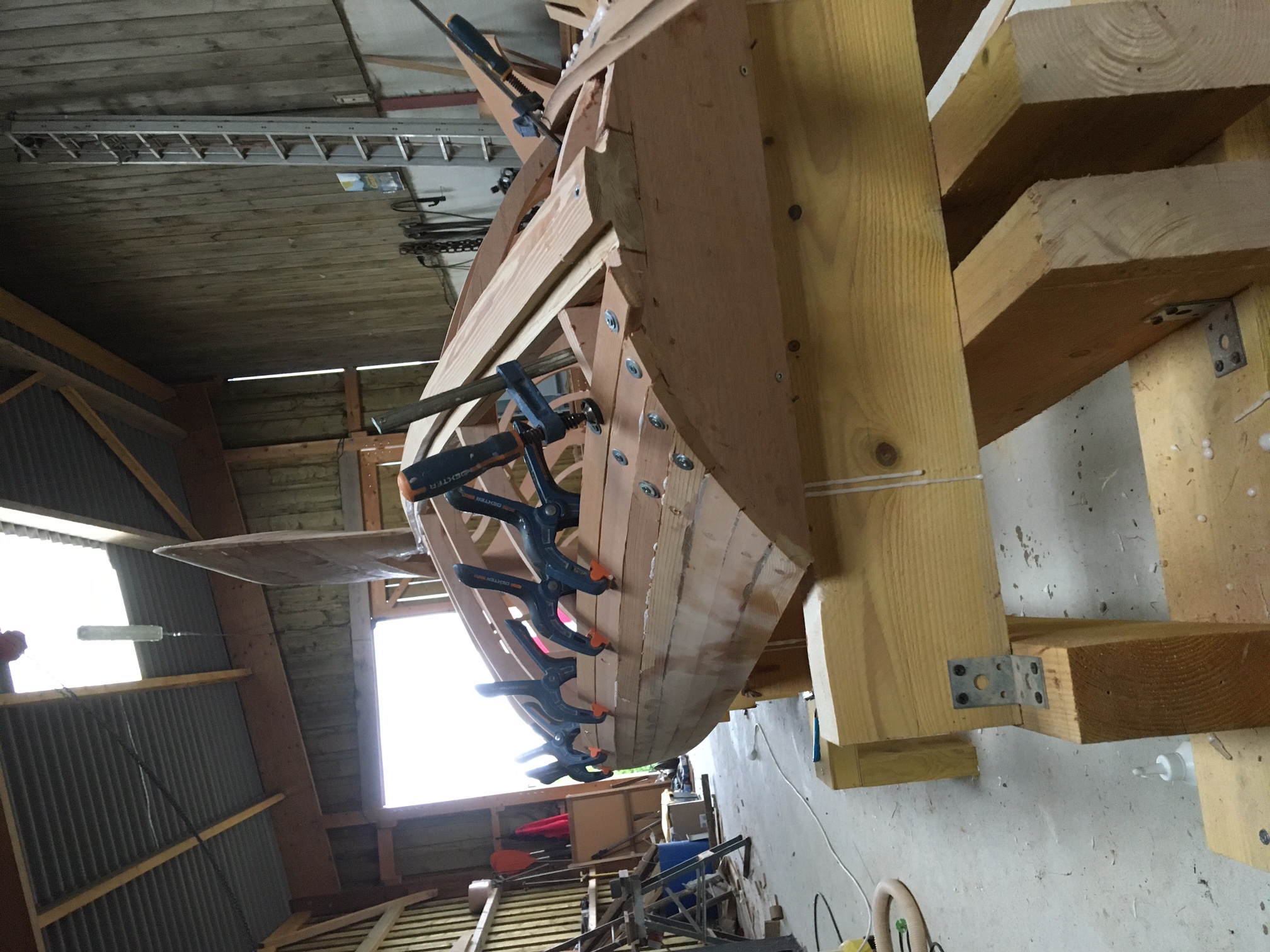

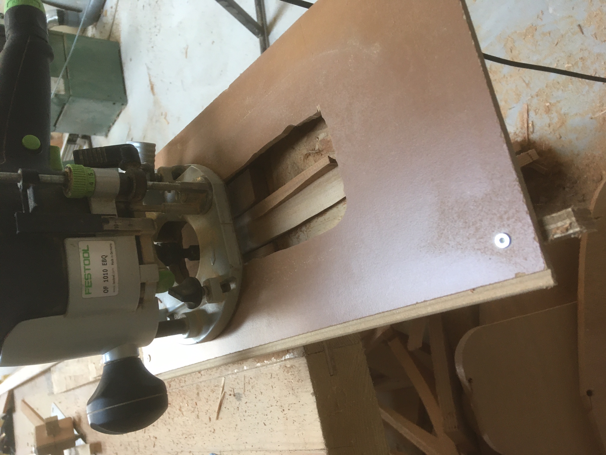

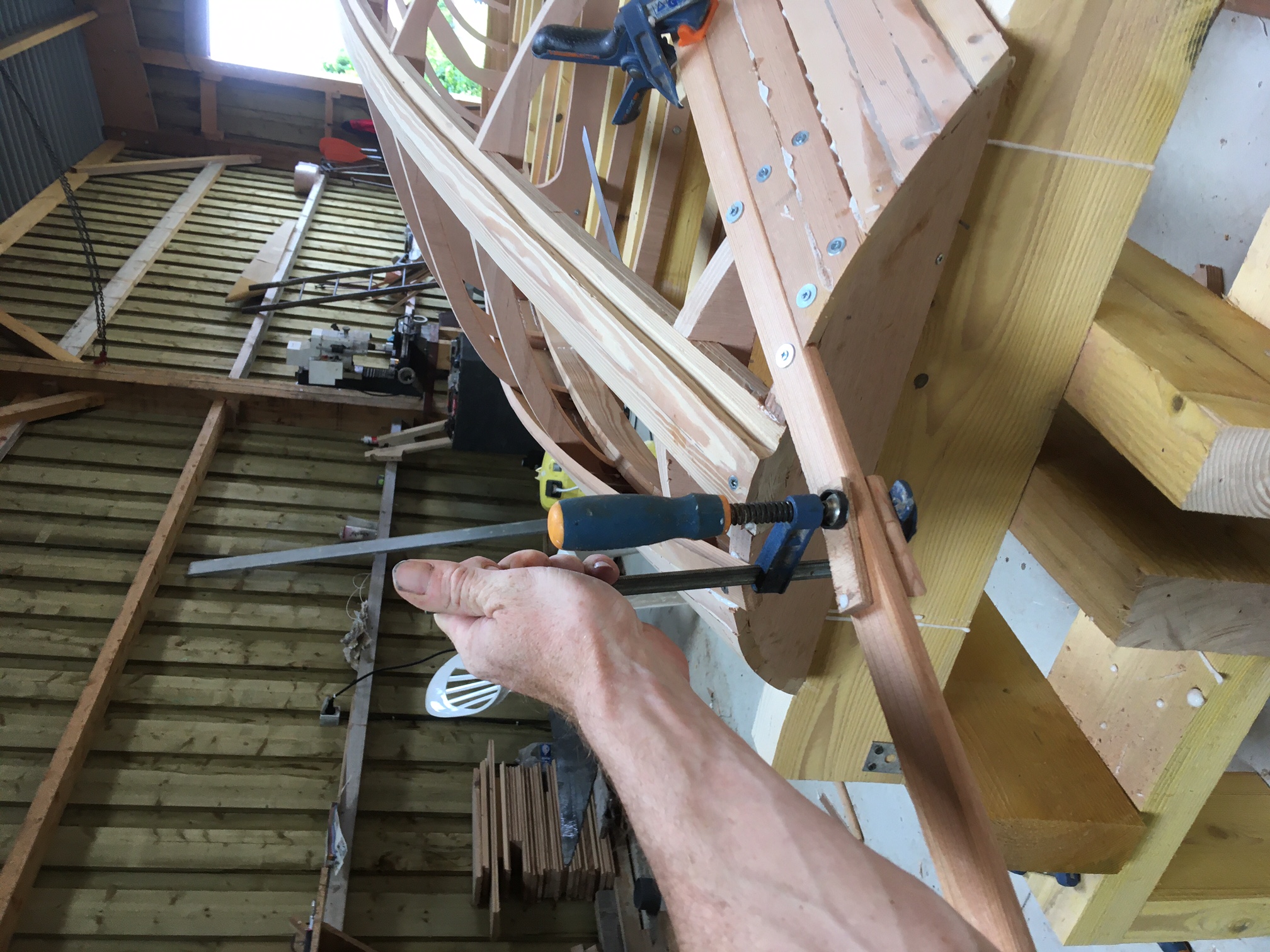

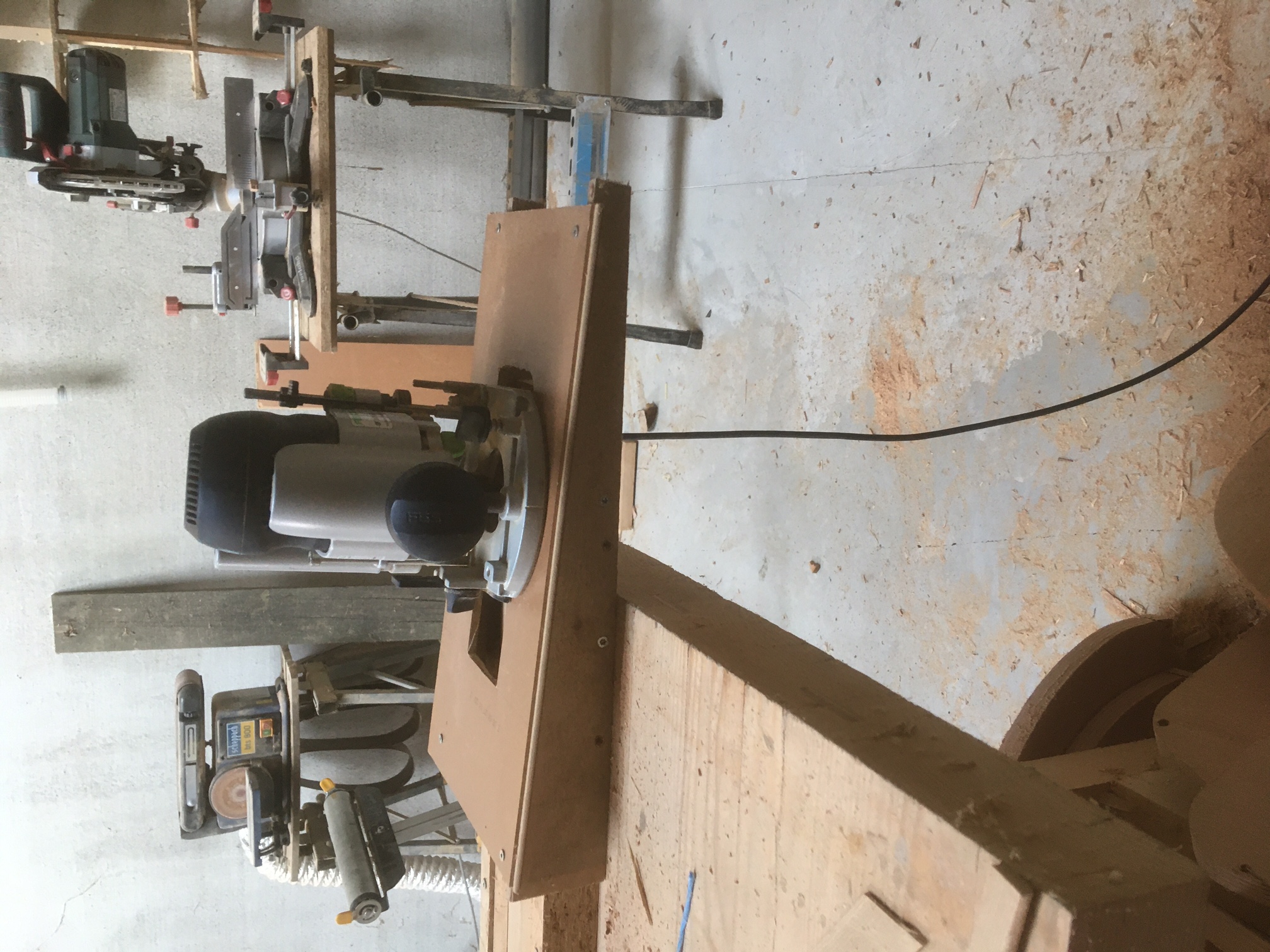

Entre deux parcelles de blé de cette moisson qui n'en fini pas, j'ai commencer a poser les lattes. Elles sont collé a la pu qui a l'avantage de bien garnir les petits espaces vide.
J'ai aussi fait une boite a scarf très pratique et simple.

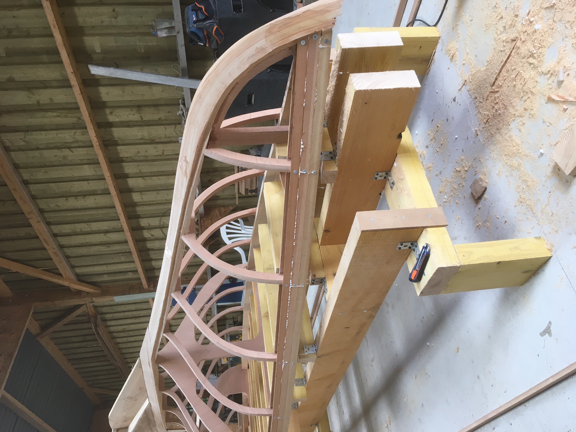

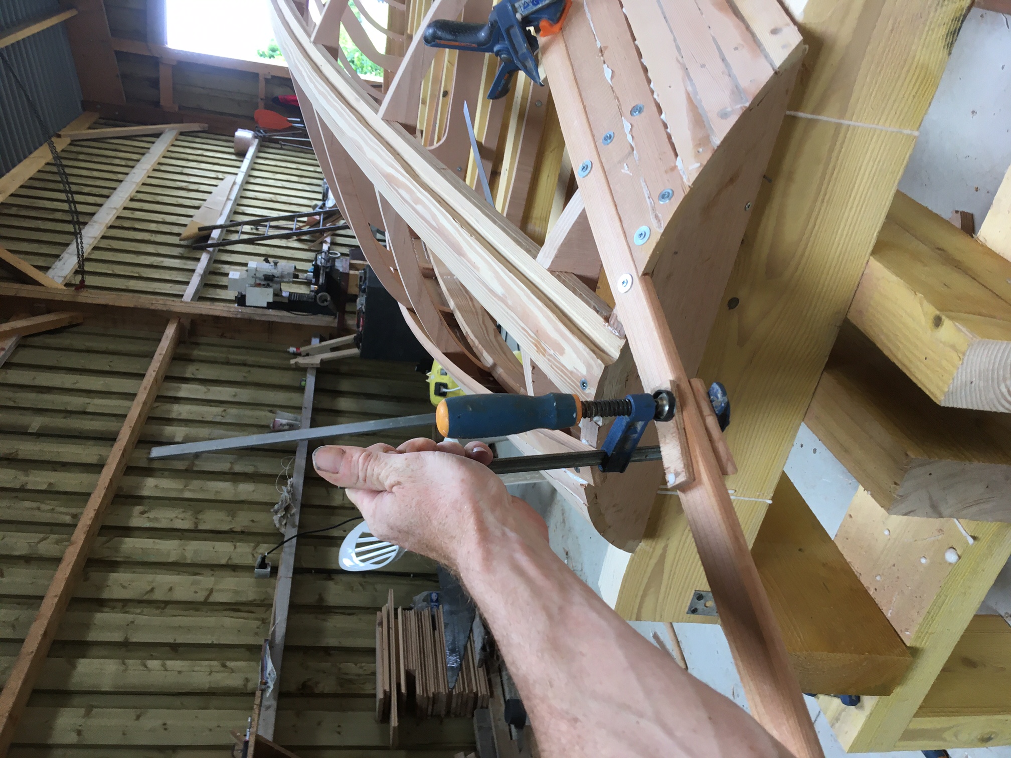

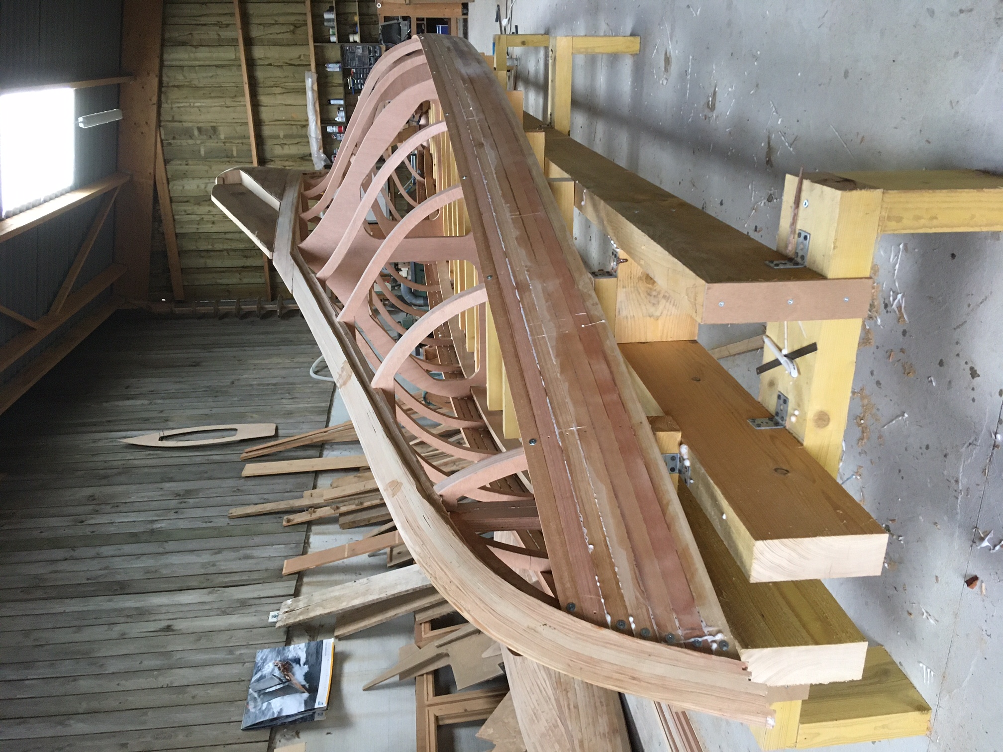

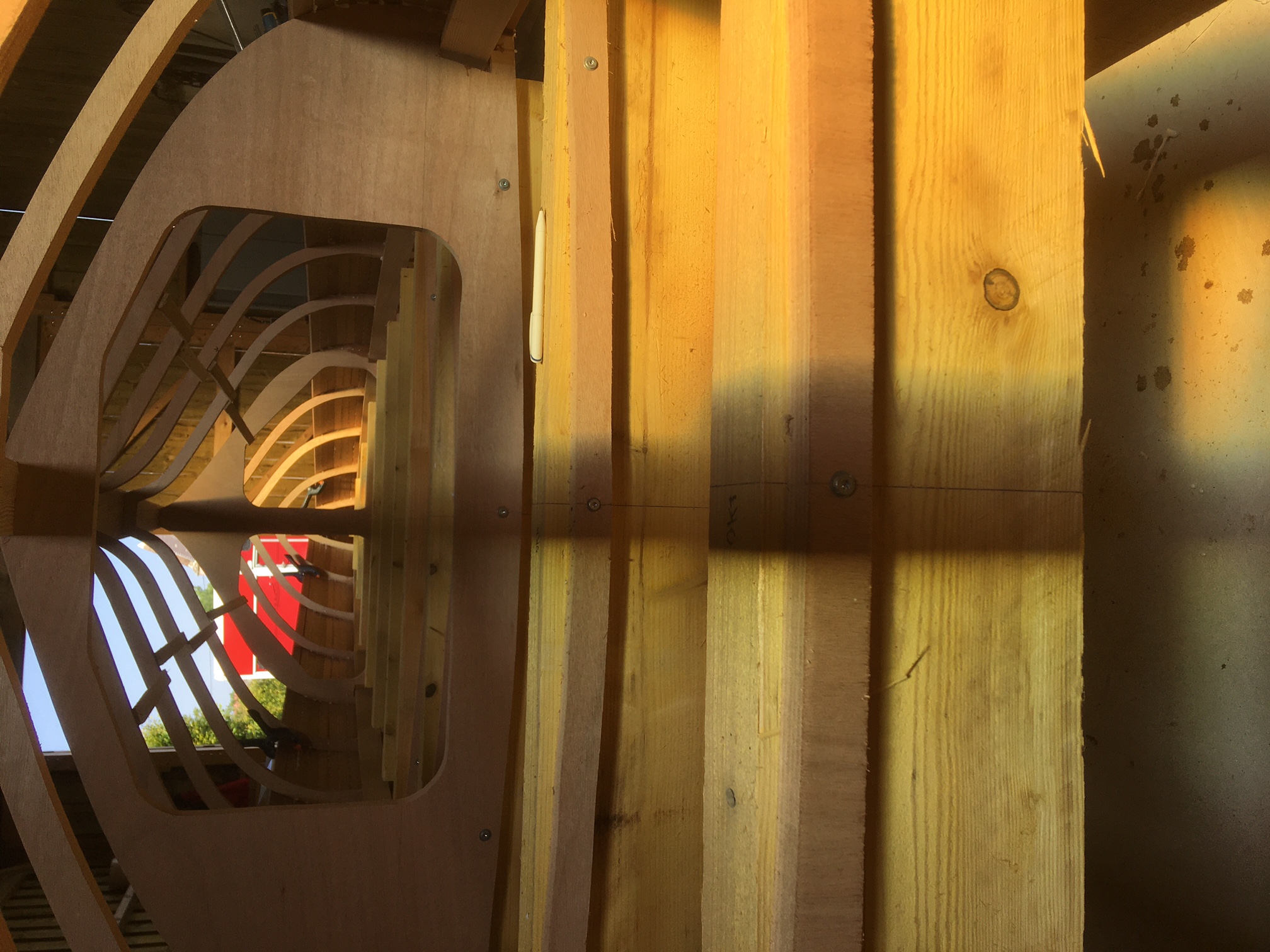

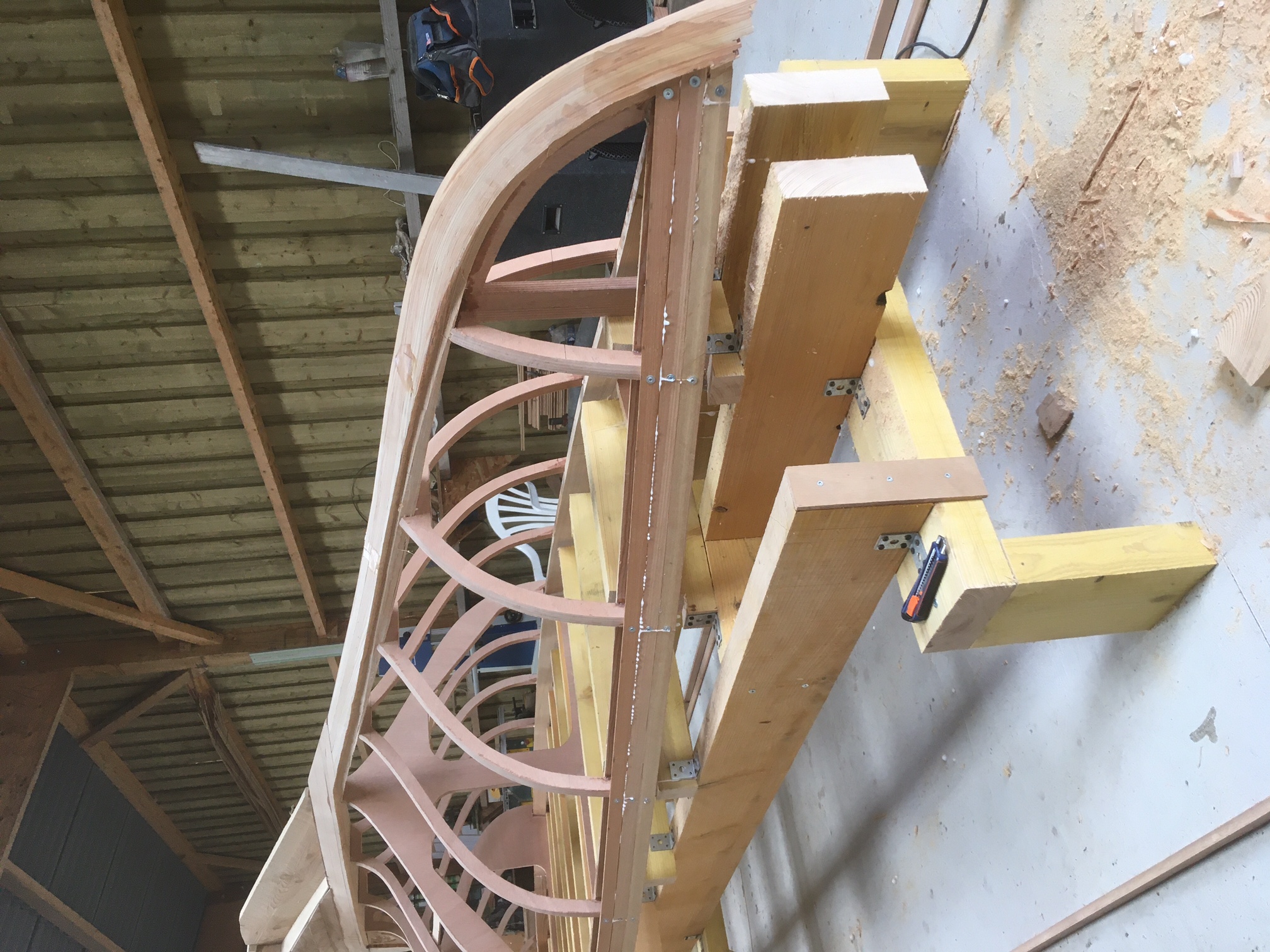

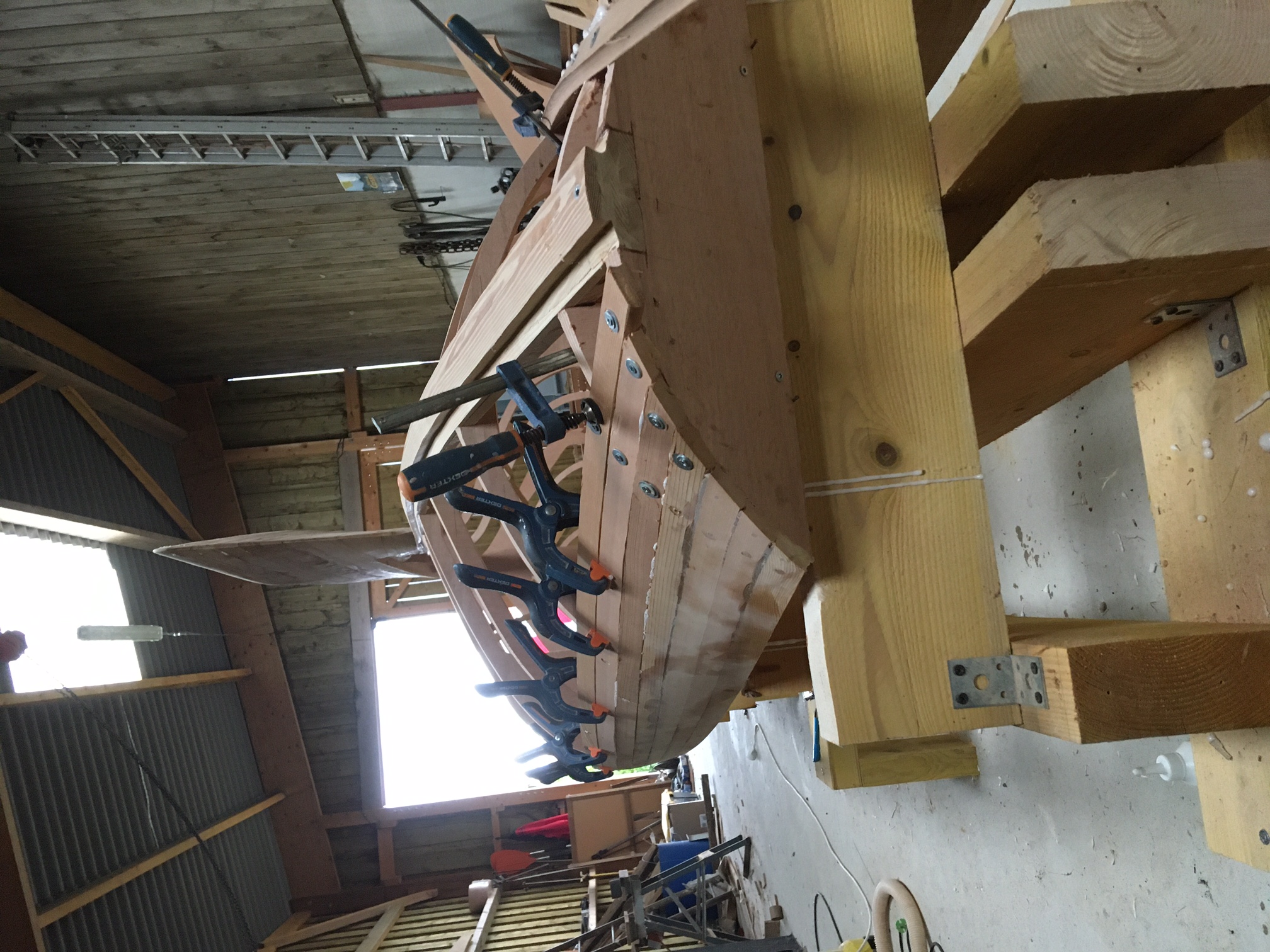

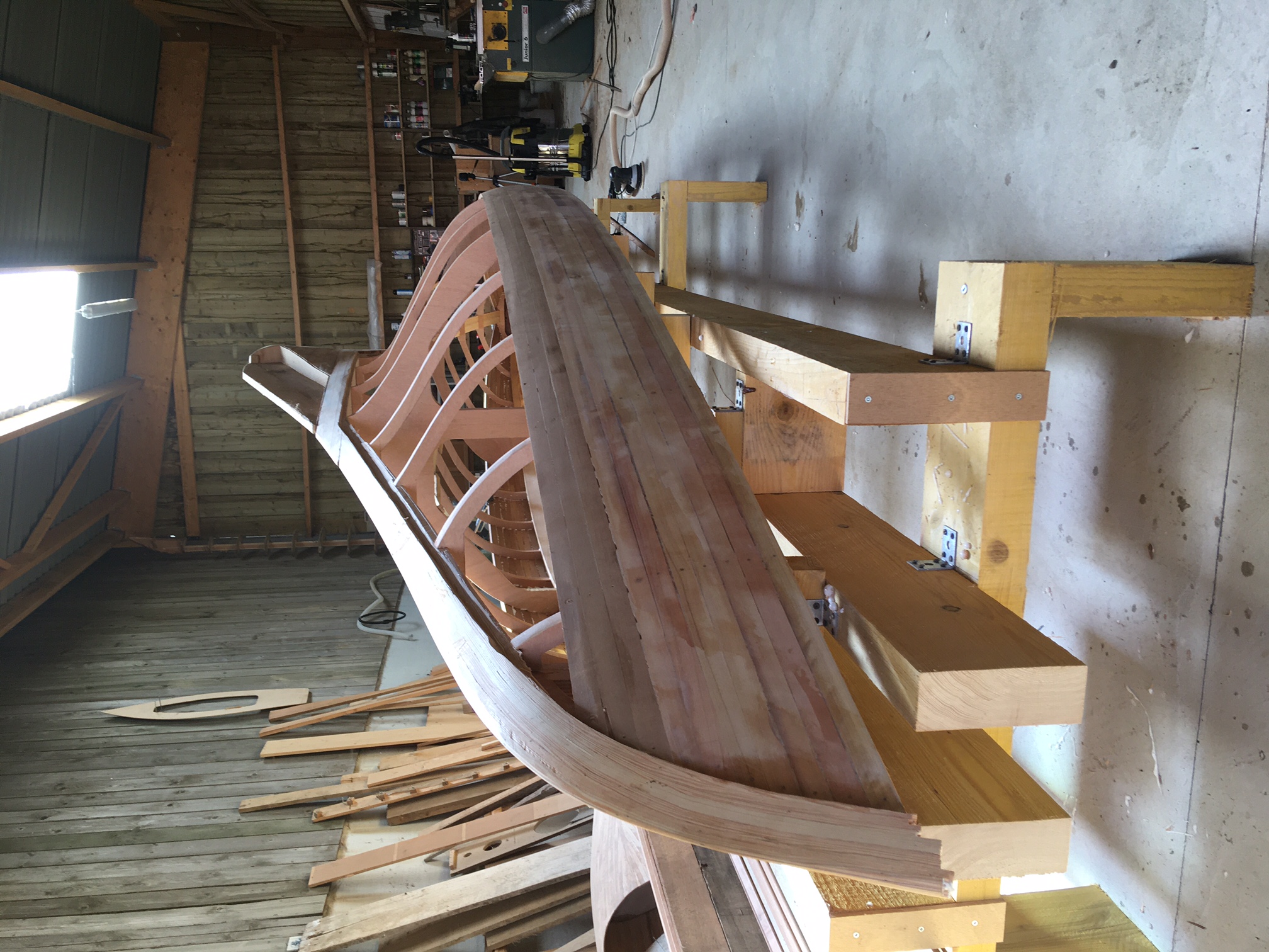

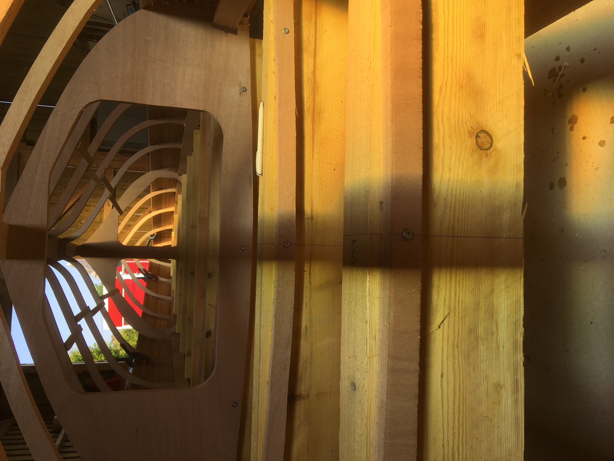

Poursuite de strip planking.
A l’arrière ça cintre fort, mais ça y va!
Ma cintreuse maison. Simple, mais efficace!
Messages : 2394
Sur la dernière photo, on voit que le chantier n'a pas été fabriqué avec du bois de palette ! :wink:

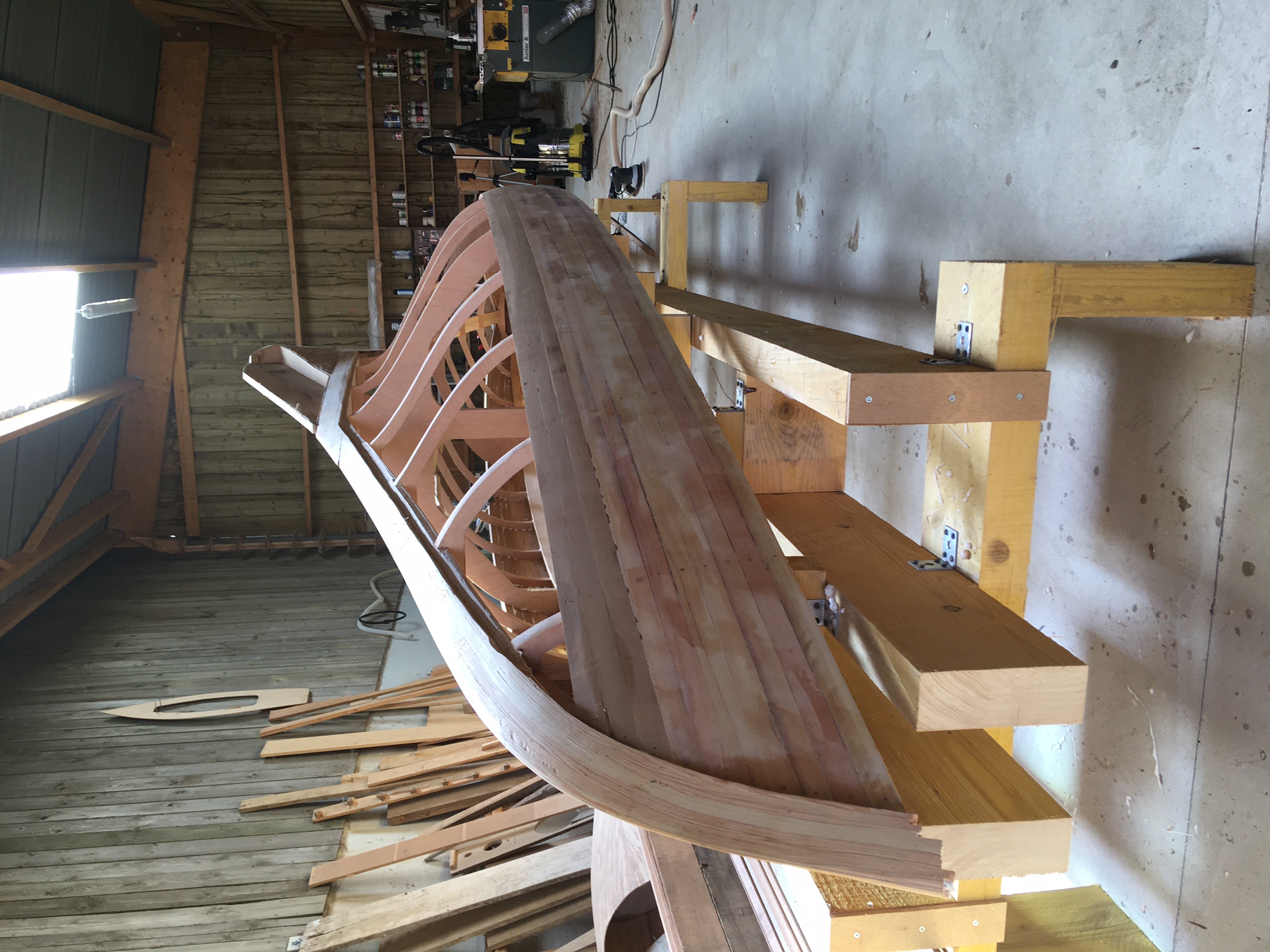

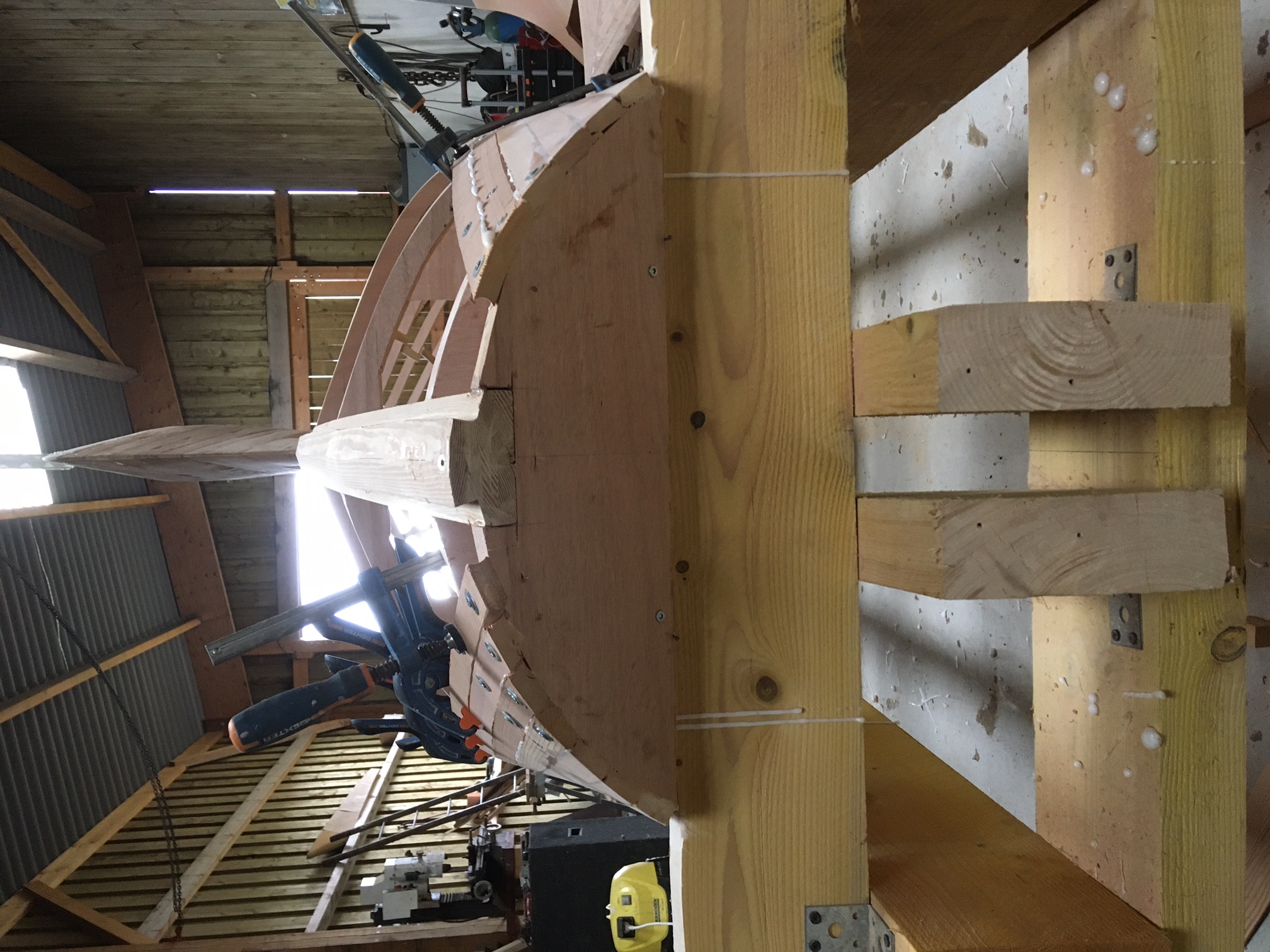

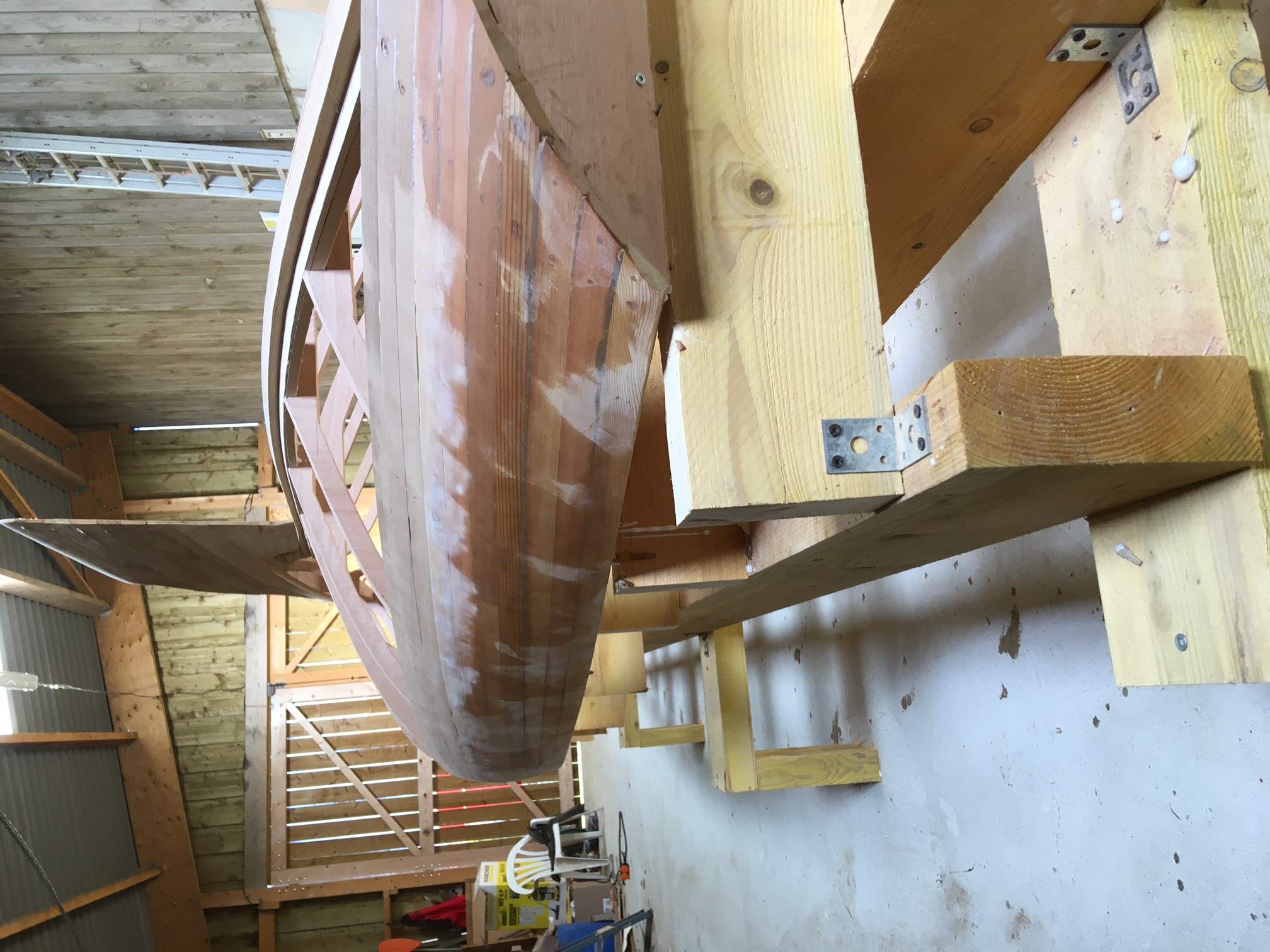

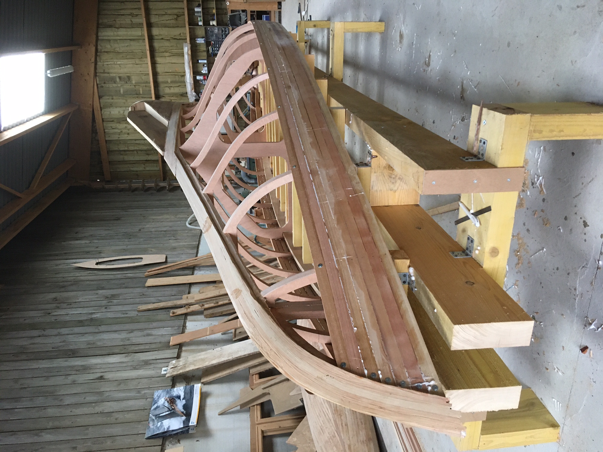

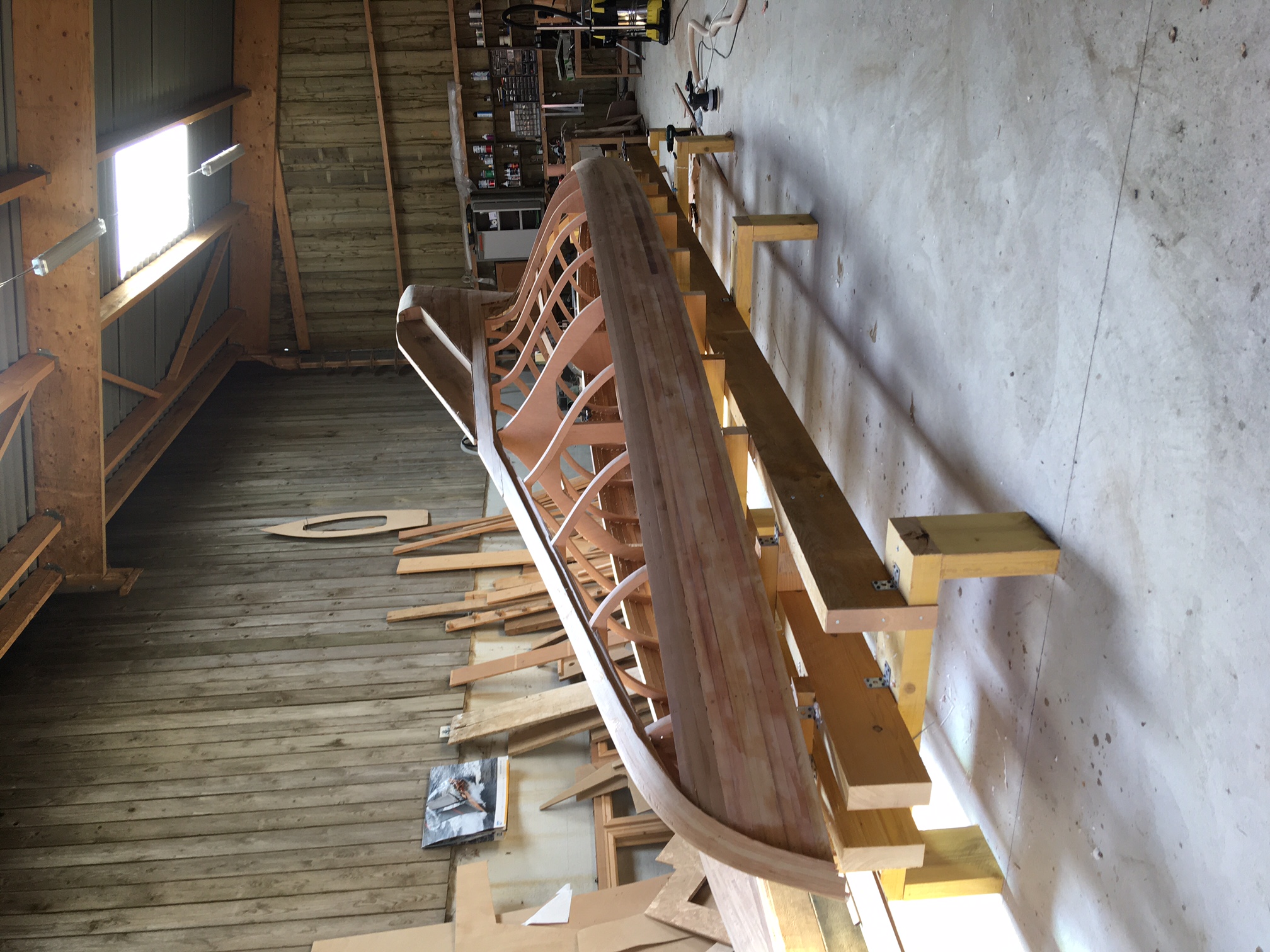

Étape symbolique de la construction. 10 lattes sont posées :D

Ça continue bien 8)

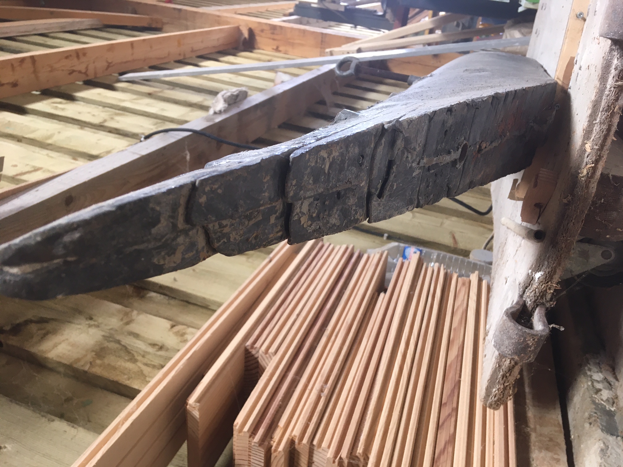

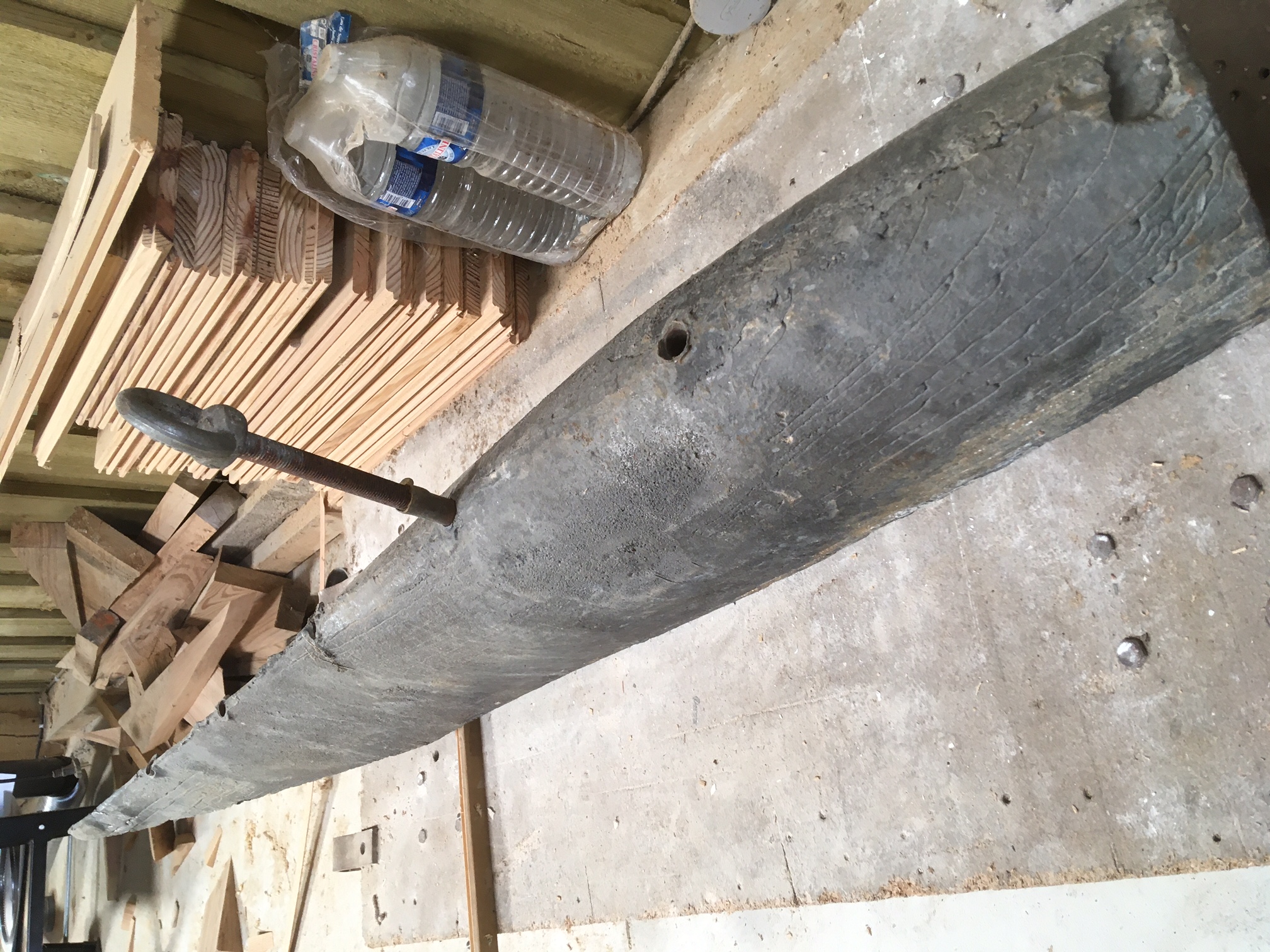

De retour de quelques jours de navigation avec mon Corsaire, je vais commencer a m'attaquer au lest.
N'ayant jamais travaillé le plomb, comment le lisser et couper les bavures?
Merci pour vos réponses.
Messages : 2394
onepound a écrit : 10 sept. 2021 19:17 comment le lisser et couper les bavures?
Ma toute petite expérience du travail du plomb me fait dire que ce n'est pas évident.
Couper les bavures : je l'avais fait à la scie à métaux
Le lisser : j'avais renoncé, ça encrassait la lime et la toile émeri en moins de temps qu'il ne faut pour l'écrire.
Bon, ça ne t'aide pas beaucoup... :oops:
Juste une chose dont on a dû déjà te parler : le plomb fondu n'aime pas du tout l'humidité (il "explose" au contact de l'eau). Il faut donc que le moule soit bien sec.
Couler des plombs pour la pêche, c’est facile, dépasser 1kg, il faut un peu d’energie, 50 kg c’est une aventure , il faut que toute la coulée soit à la meme température .
J’ai essayé, une dizaine de boites de conserve, avec 4kg de plomb fondu sur un grand barbecu,
Des grosses pinces de plombier pour saisir les boites, le tout versé dans un moule de plâtre pour faire une sculpture. ...
Nous avons échappé aux brûlures des gouttes de plomb, pas aux vapeurs qui rongent les neurones, (mais c’est pas plus dangereux que la télé )
Le résultat était assez minable, moins beau que la patte feuilletée.
Le moulage n'était pas présentable.
C’etait il y a longtemps, avant les tutos sur internet, maintenant les fondeurs amateurs on du faire des progrès.
