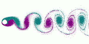

2) On s'est aperçu que ça générait ces fameuses "rues de tourbillons alternés", qui sont responsables par exemple du flottement des drapeaux.
Et donc des instabilités sur la structure.

Les tourbillons de Karman.
Ces "rues de tourbillons" existent à toutes les échelles, même vus de l'espace dans le sillage des iles.
