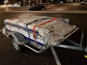

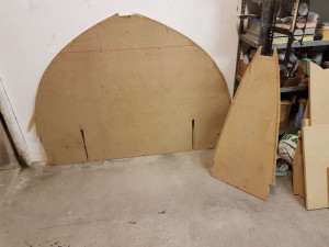

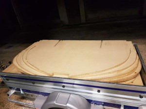

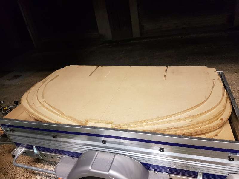

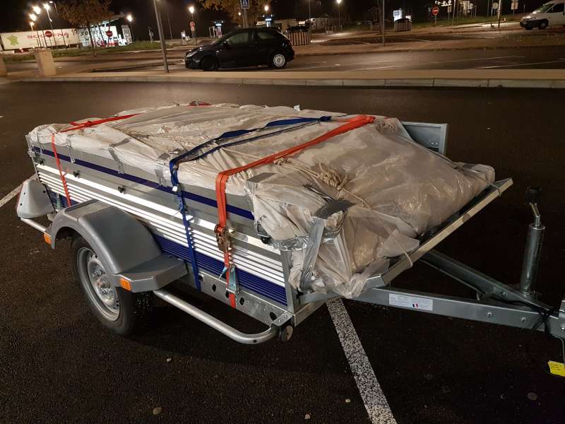

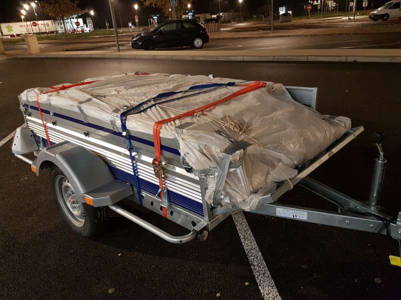

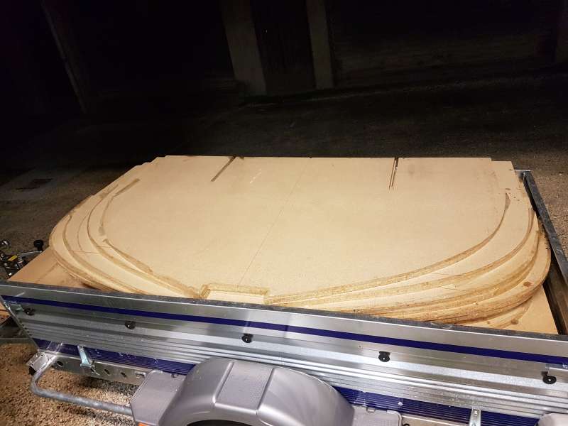

Cette nuit rapatriement in extremis du mannequin de montage du Gorfou (moins la chaise...)
Pour les futurs constructeurs, tout tient dans la remorque 500kg de 2 m x1,12 m, avec quelques morceaux dans la voiture pour ne pas dépasser la charge utile.

Lorem Ipsum a écrit : 30 oct. 2020 16:50 Cette nuit
Oui, oui ! On voit bien que c'est la nuit !
Ça a dû bien circuler sur l'autoroute... jusqu'à minuit ! :wink:
Re: Construction du Gorfou !
Et bien du départ vers 23 h jusque vers 5 h du matin j'étais la seule voiture parmi les poids lourds.
L'autoroute comme ça, tous les jours^^!
Après ça s'est peuplé, fourgonnettes pro et SUV.
Bien entendu vers minuit/une heure, j'ai téléchargé mon attestation de retour de vacances...

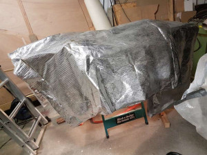

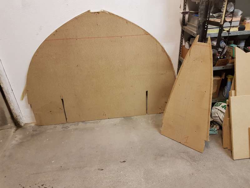

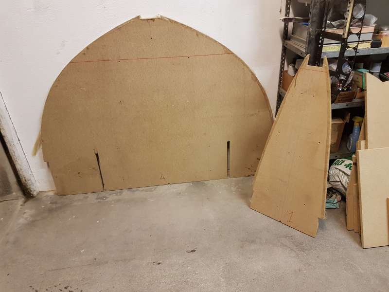

Déballage (oui, c'est encore la nuit ;-) :

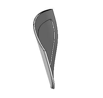

Mais tu as entièrement modélisé ton futur rêve :shock: ?

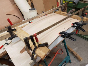

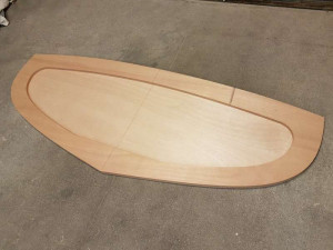

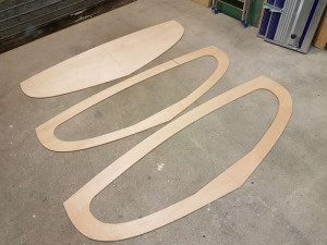

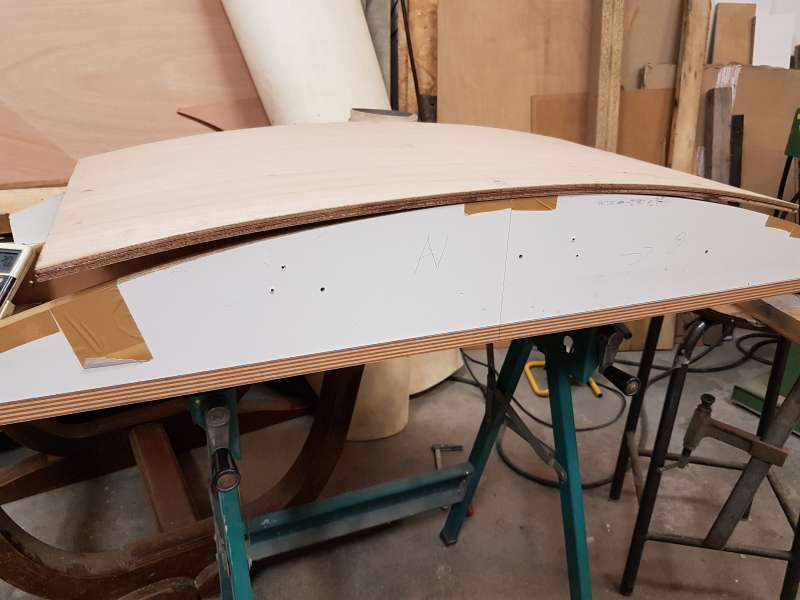

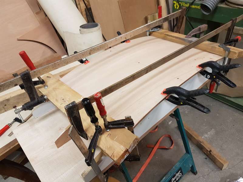

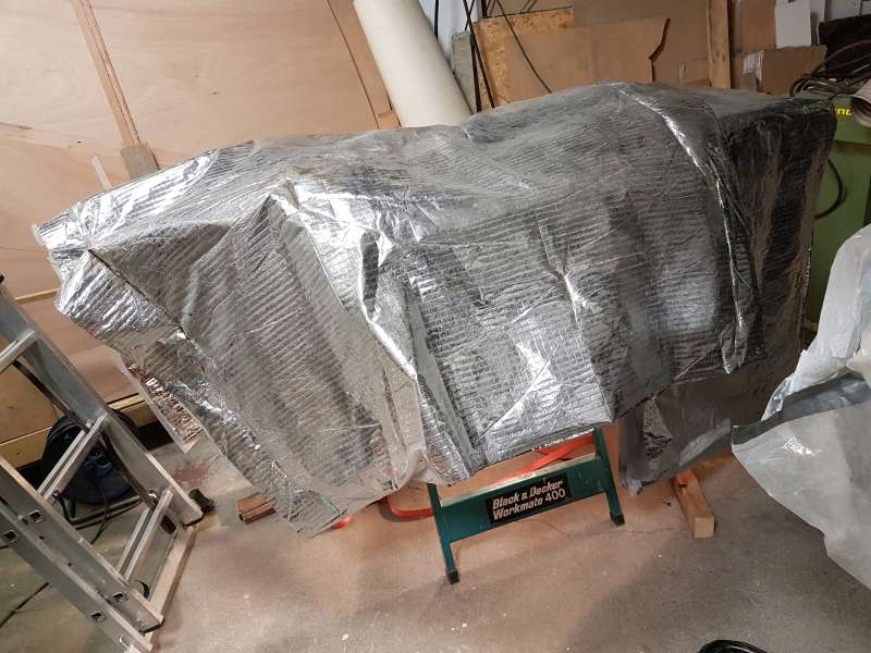

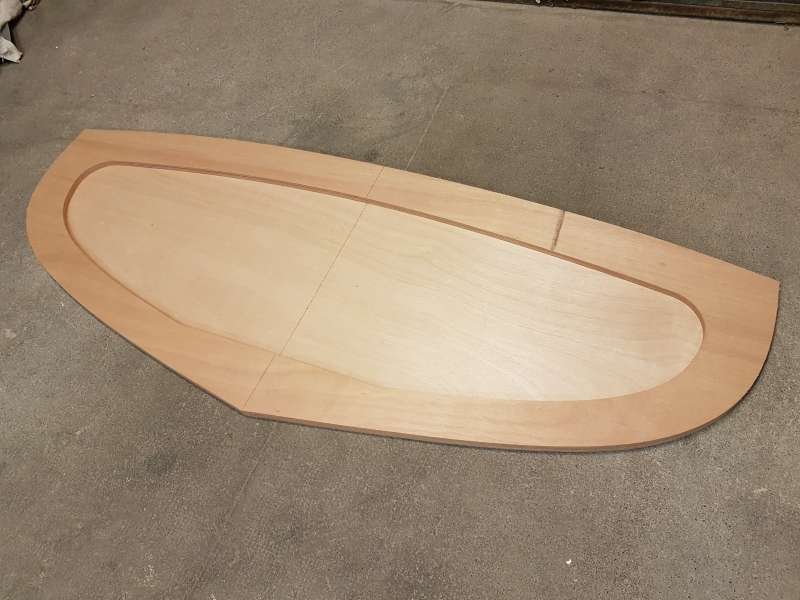

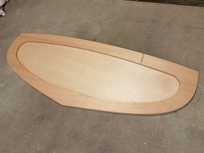

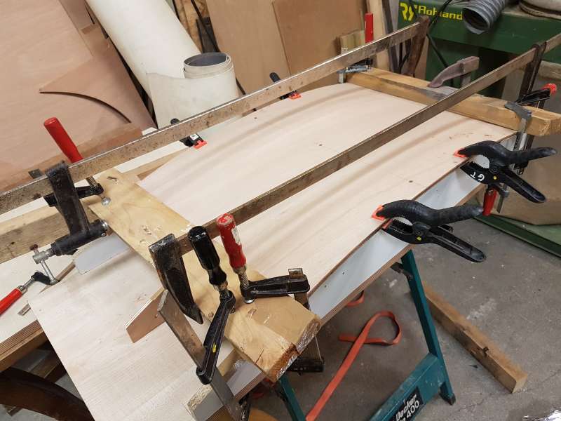

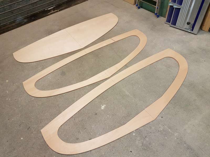

Rien de bien méchant, mais première pièce du Gorfou, le panneau de la descente.
Collage
Un peu de chauffage
Démoulage
Il faut bien commencer par quelque chose ;-)

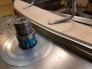

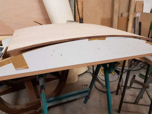

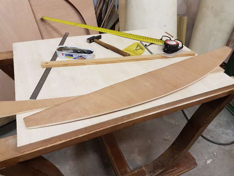

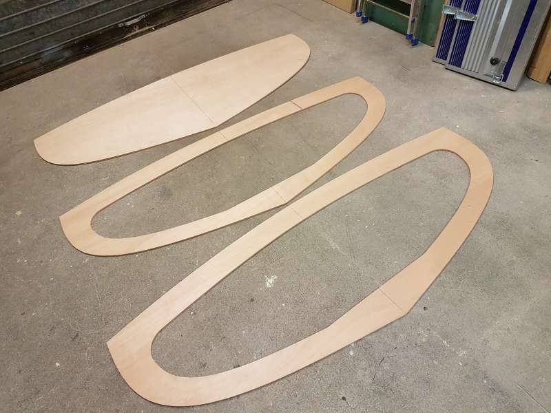

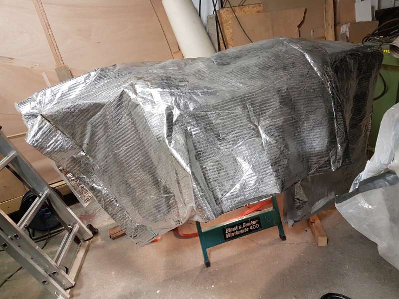

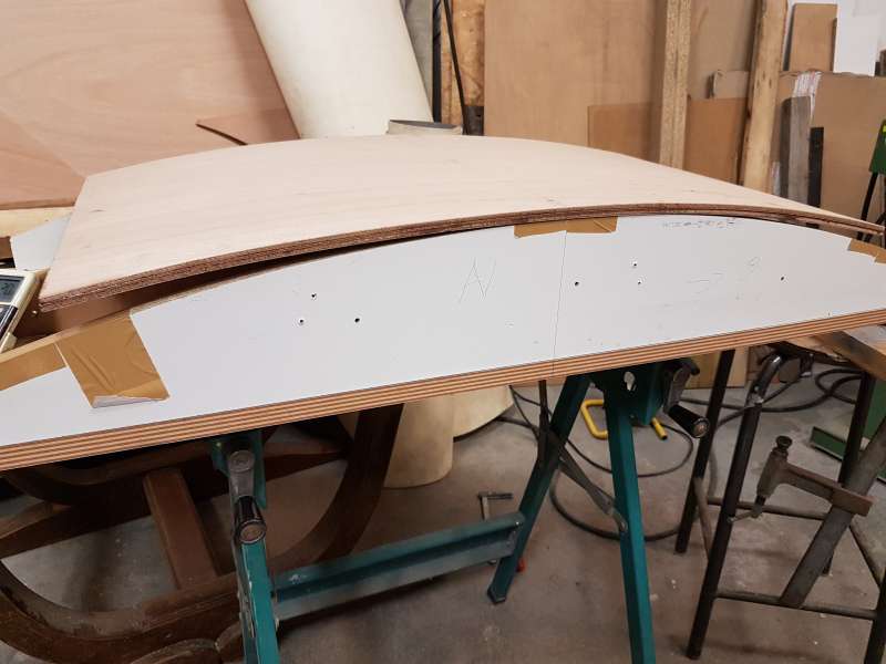

Prochaine étape, le tableau.
Même technique, mais ça rigole moins. Déjà, rien que le moule...
Le tableau est courbe ? Ça rajoute tout de suite un peu de classe supplémentaire 8)

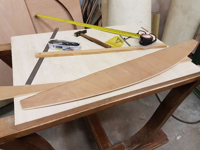

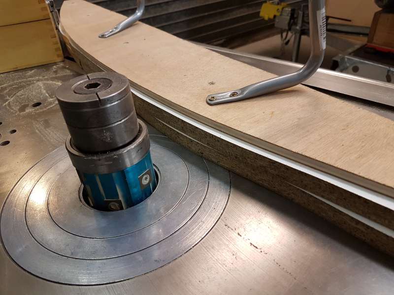

Lorem Ipsum a écrit : 16 nov. 2020 02:38 le panneau de la descente.

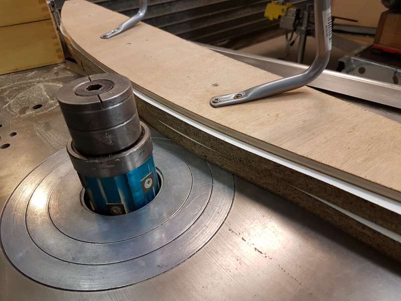

Le gabarit pour le cintrage du capot était fourni avec le kit, ou c'est toi qui l'a tracé ?
Ca aurait pu se faire, mais je n'y avais pas pensé
Tracé le gabarit au rayon, et recopié au calibreur..
