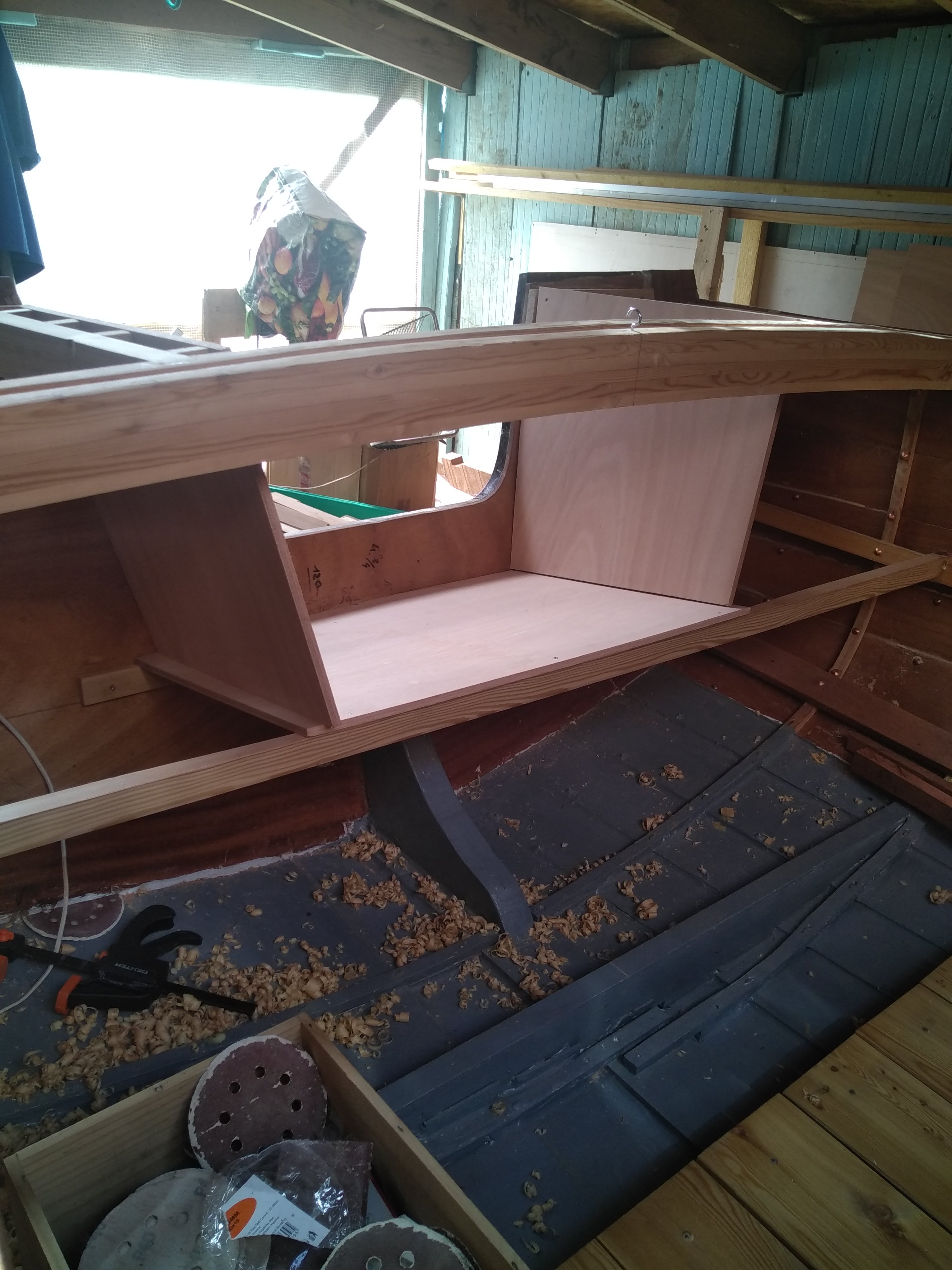

Ah si! en ce moment je construit un caisson, mais c'est un puit moteur beurck
