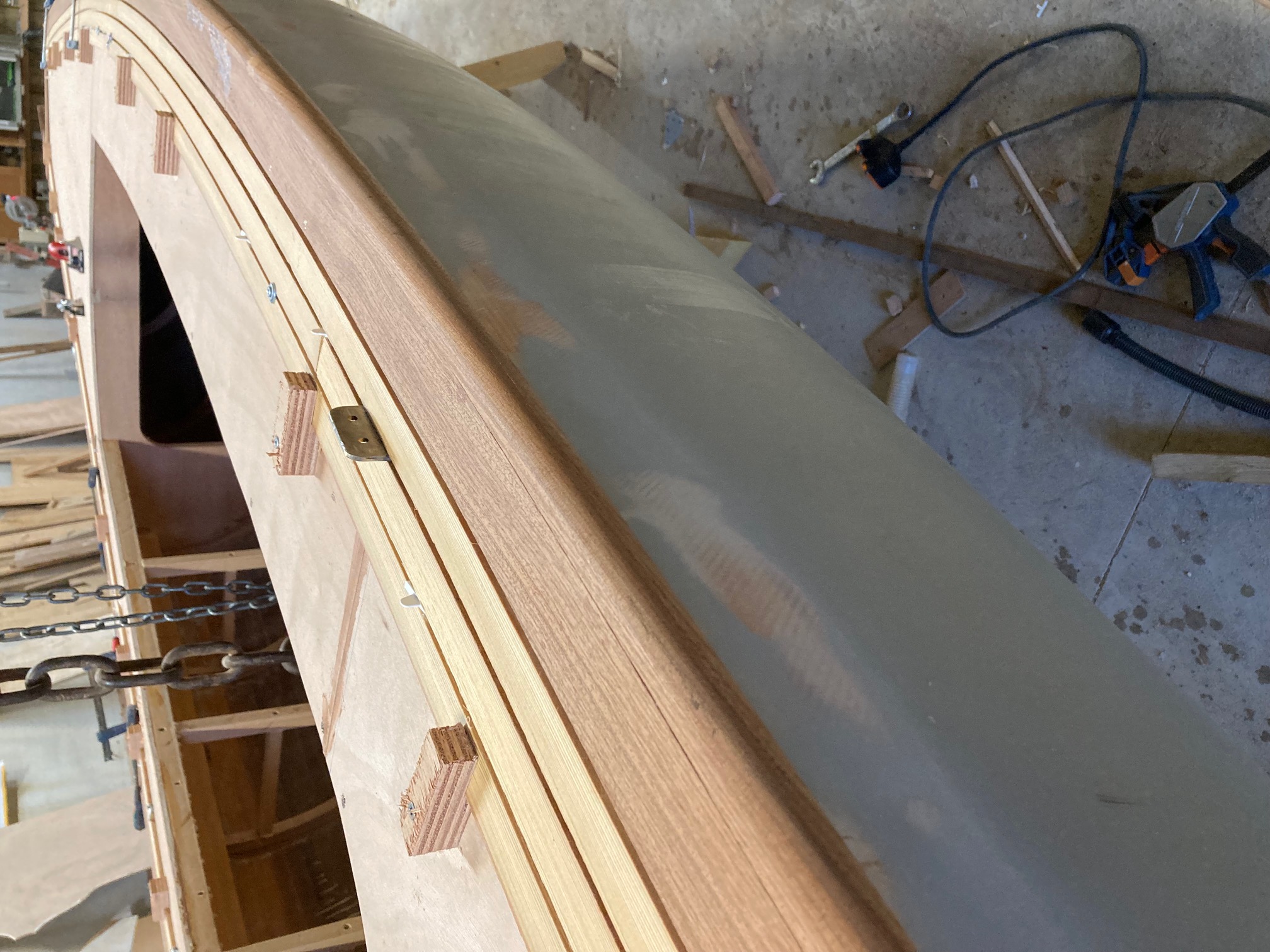

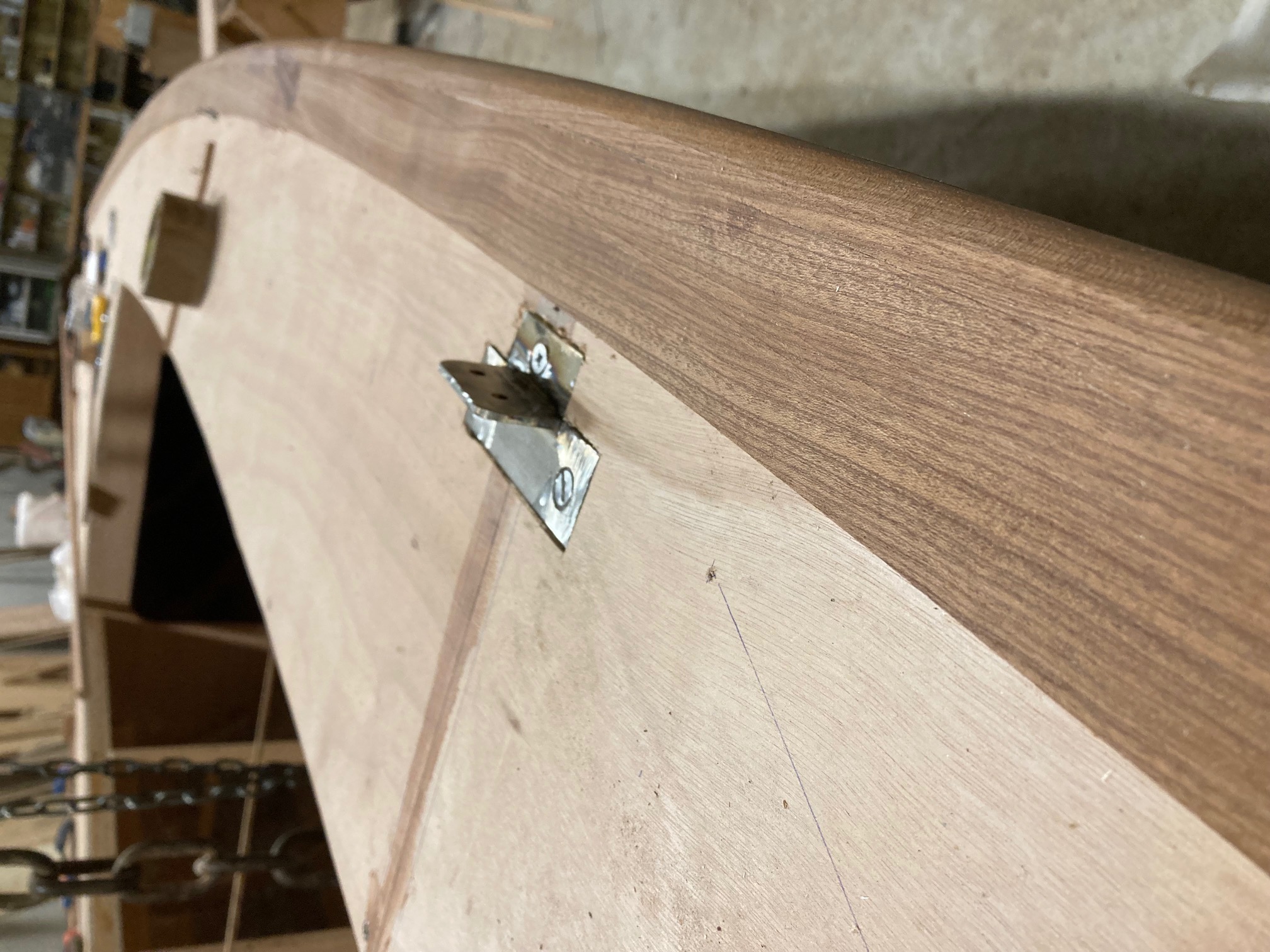

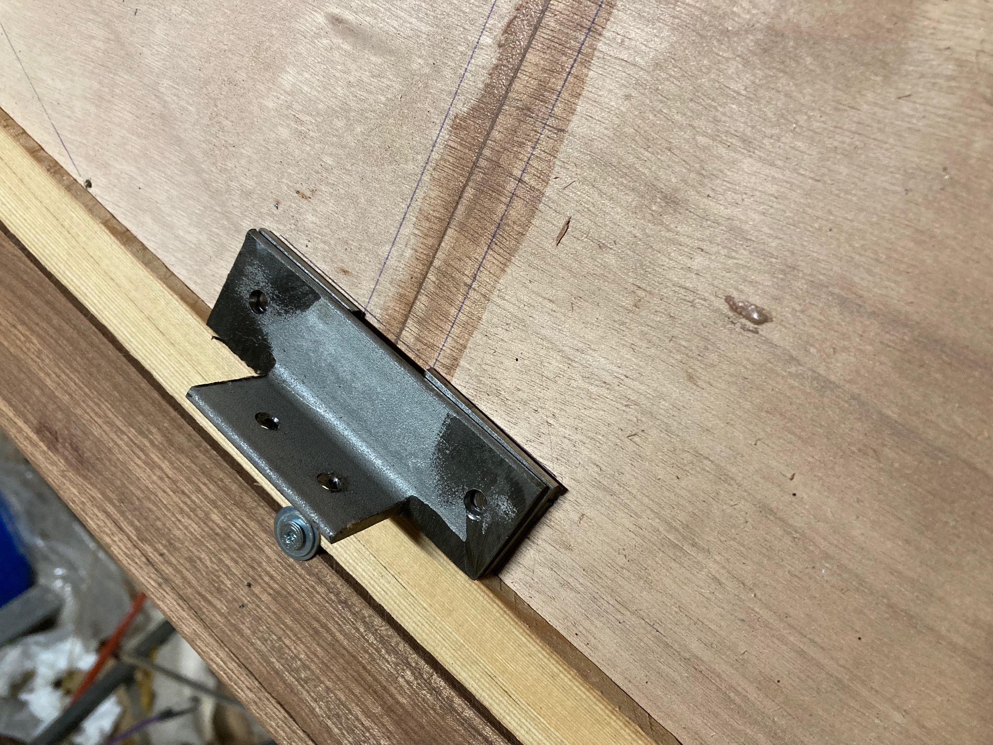

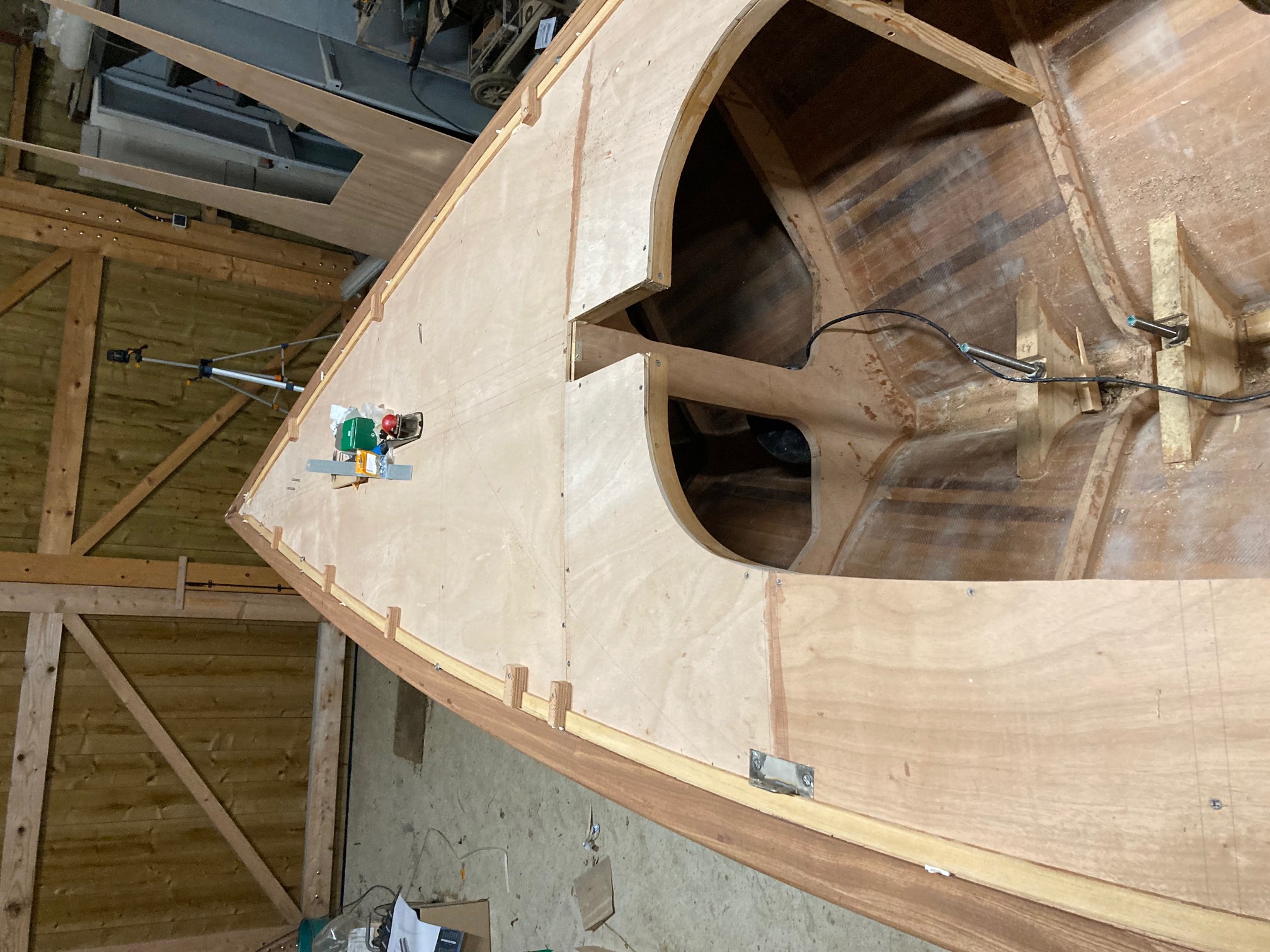

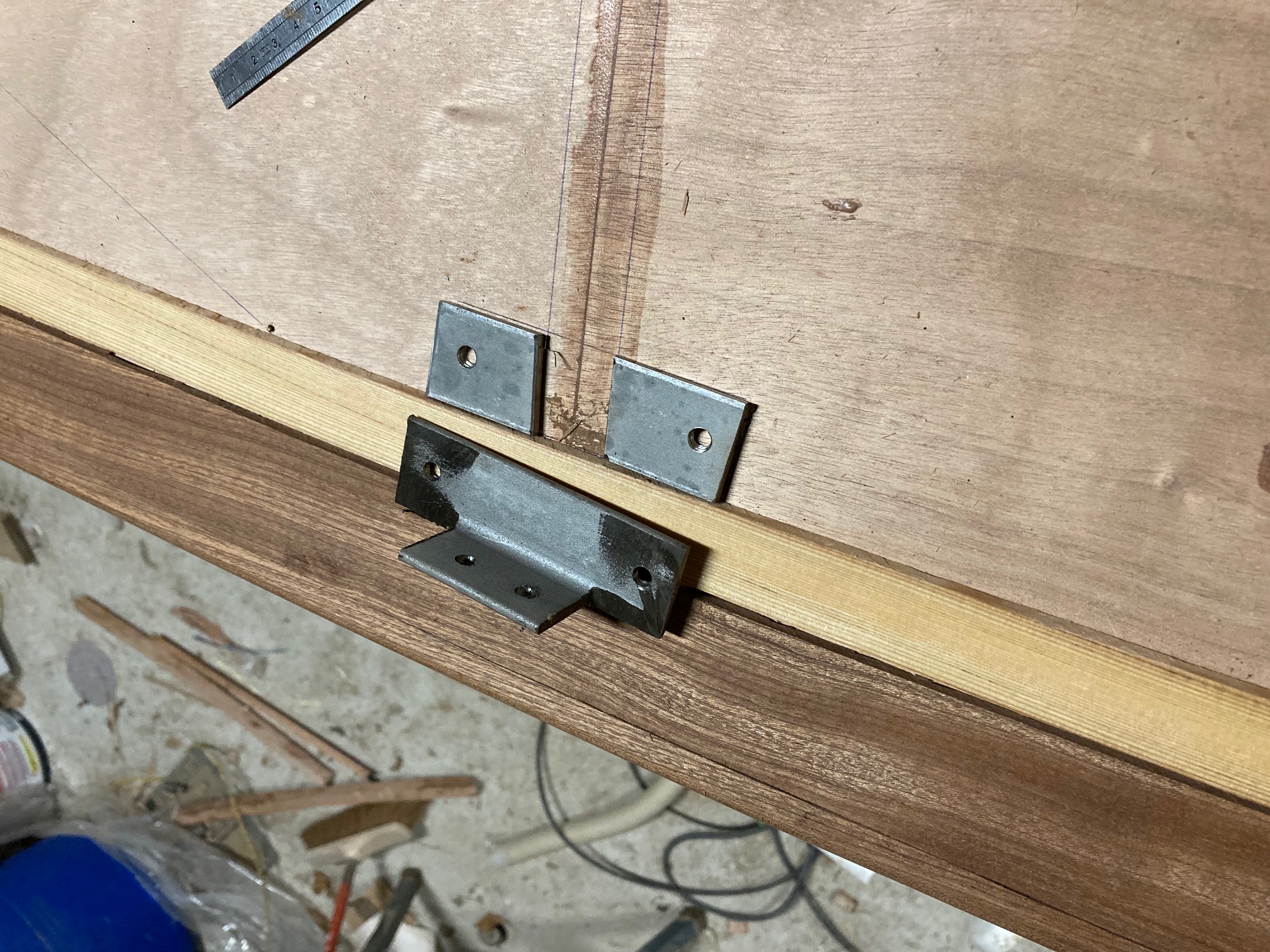

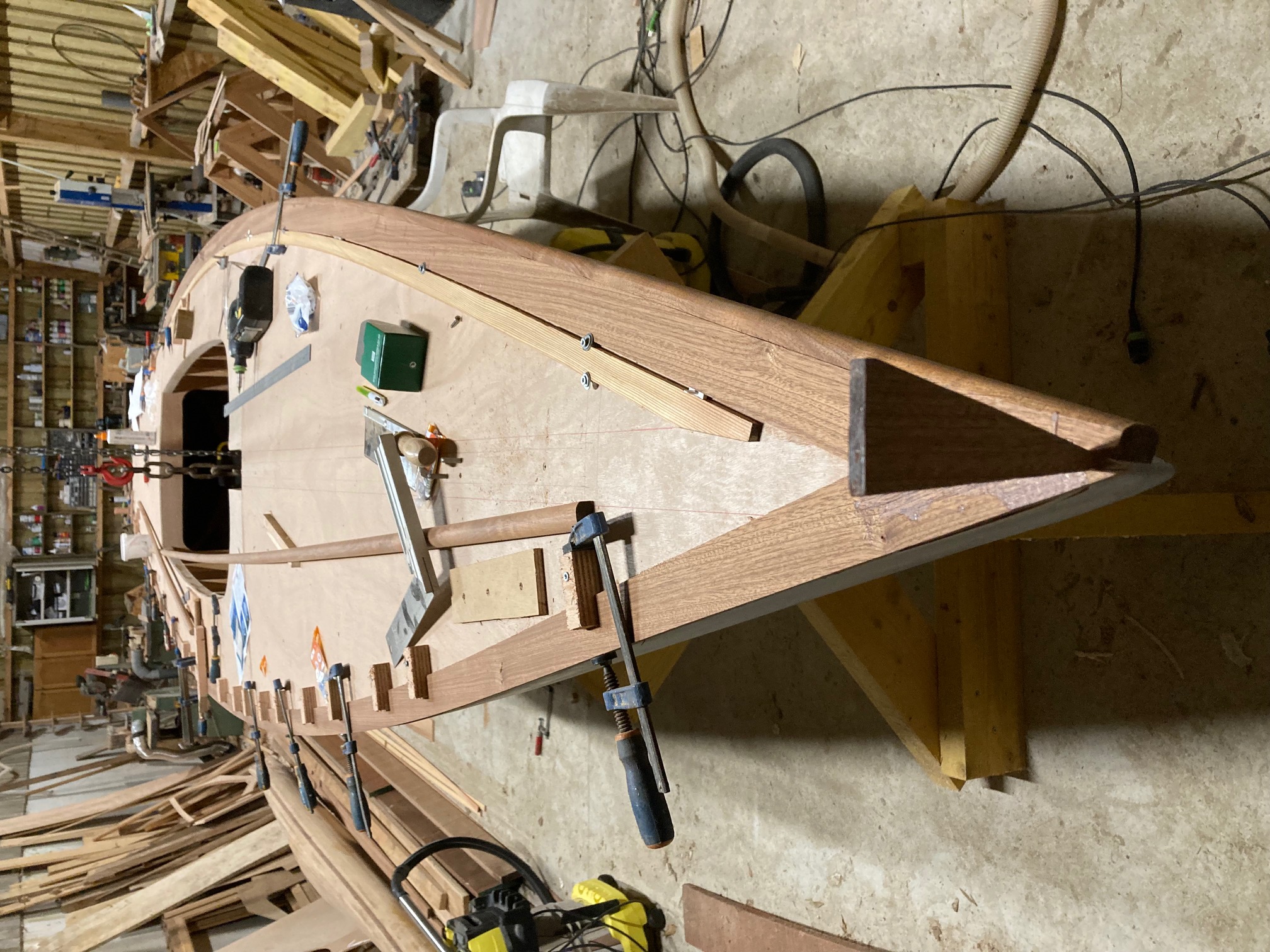

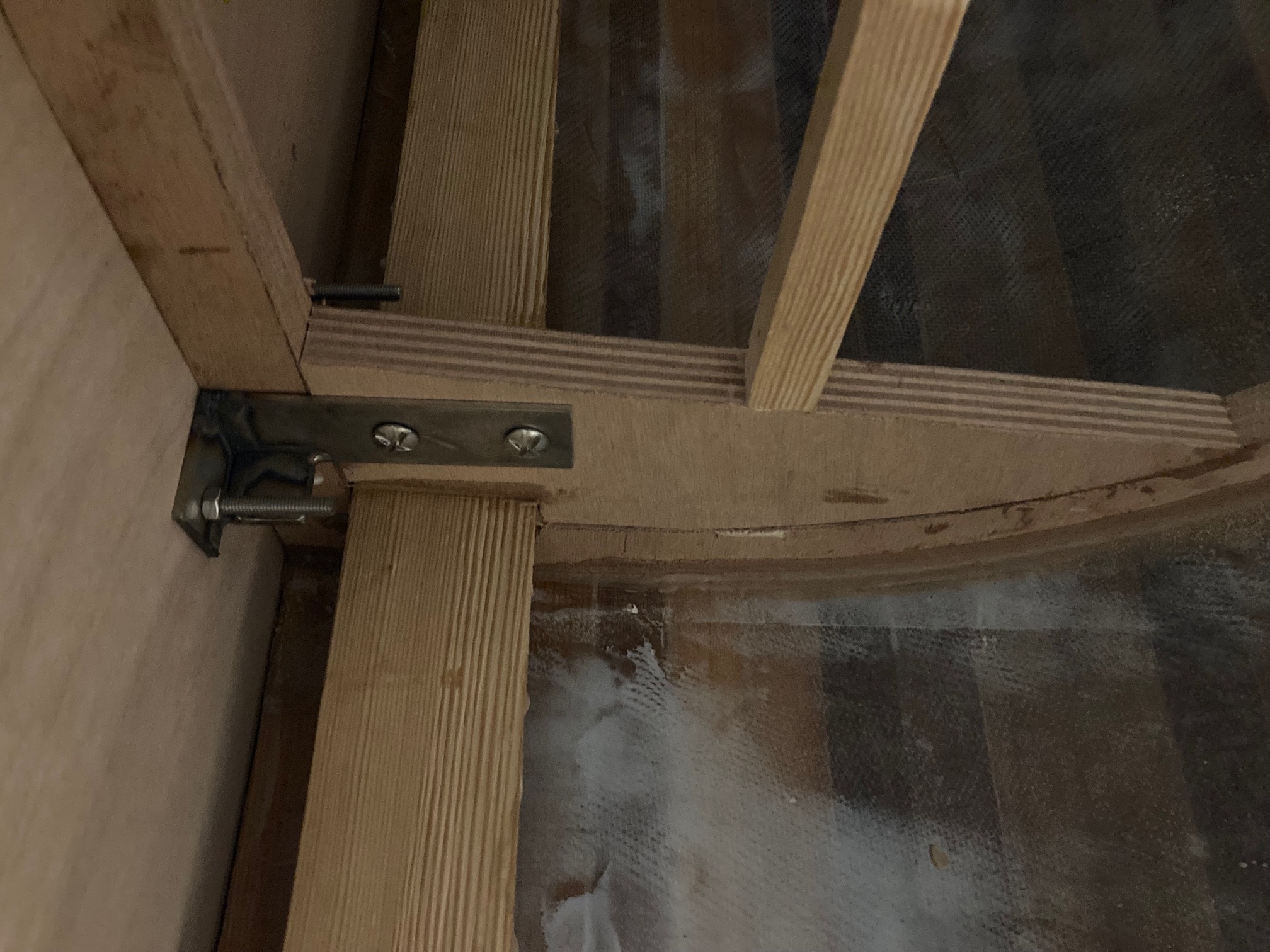

Photos brutes d'atelier pour la réalisation du pont et début de construction des cadènes de haubans afin qu'elles soient placées précisément dans le joint de lattes.
Re: Sitta 6.5 12m2 du Havre

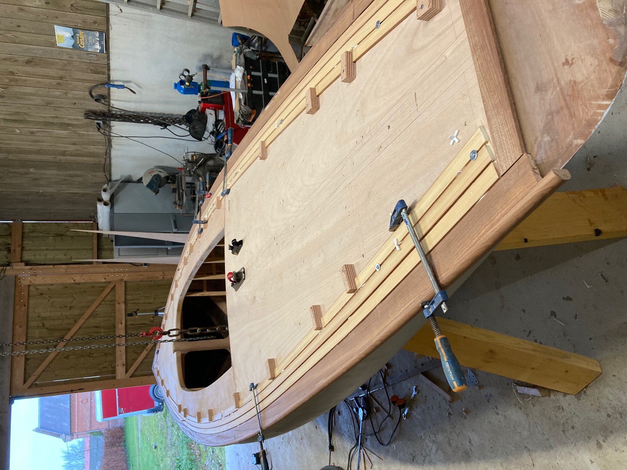

Cadènes terminées et lattage du pont. Tout se passe bien!

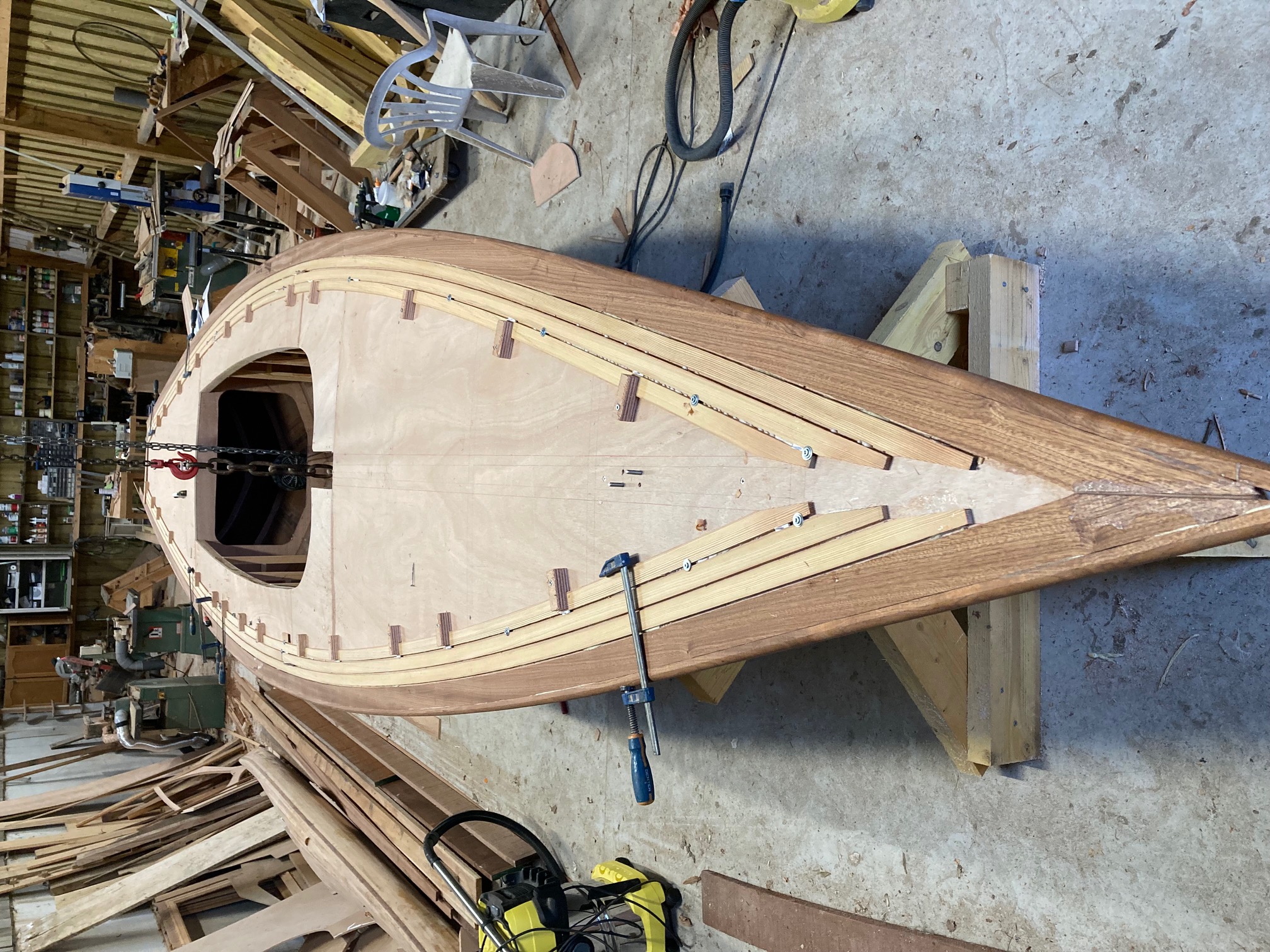

Plusieurs réponses a vos questions:
Vu l’hygrométrie ambiante, je colle a la PU. Un filet au milieu de la latte et ça ne déborde presque pas. Mes cales ne sont donc pas protégées, mais pas de soucis.
Le joint sera fait au Sika noir.
Je travail au rythme d'une paire de latte le matin, et une en fin d’après midi le temps que la colle prenne (rapide avec la PU).
Pour l'instant je suis bien symétrique. A suivre...

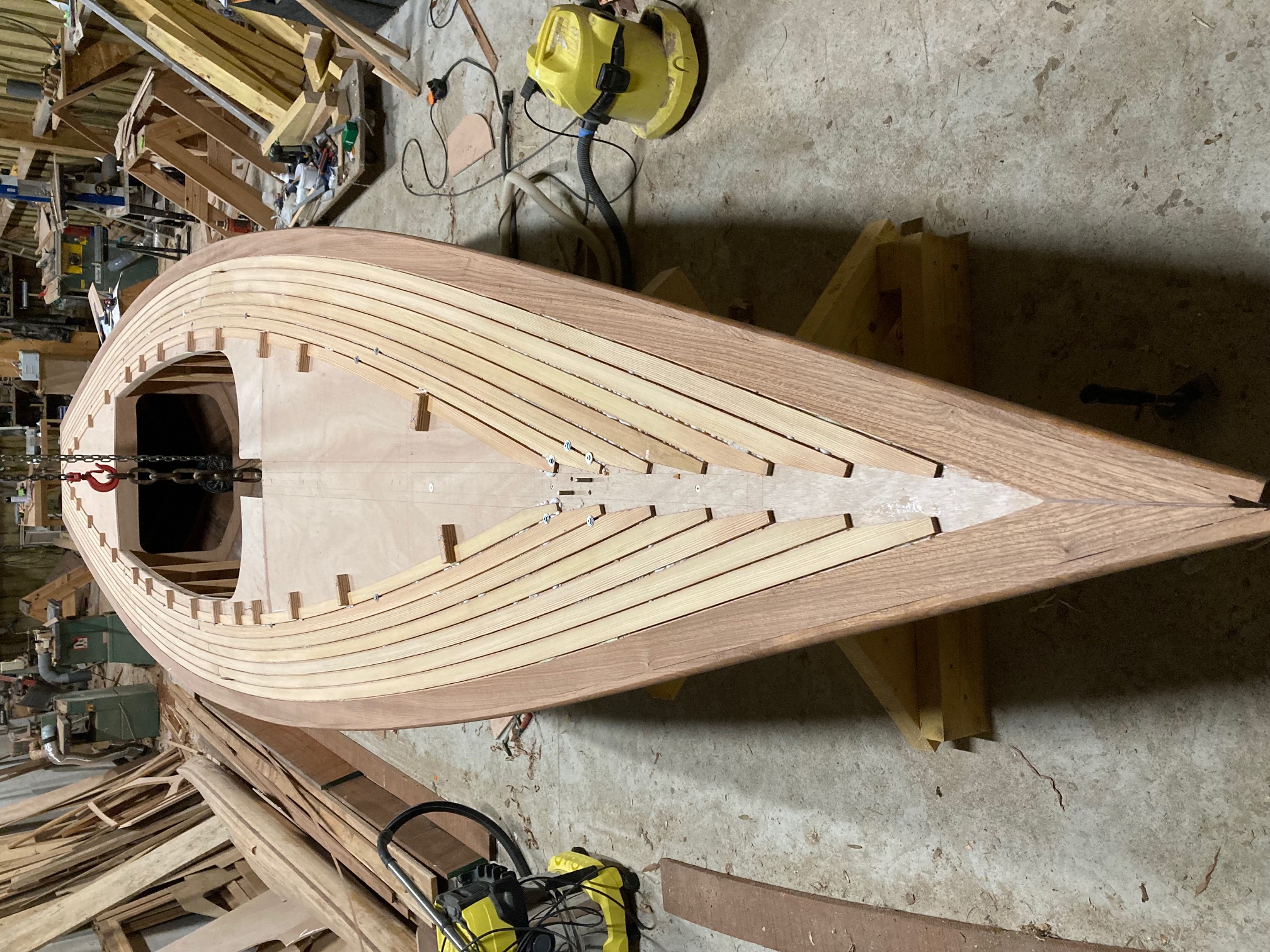

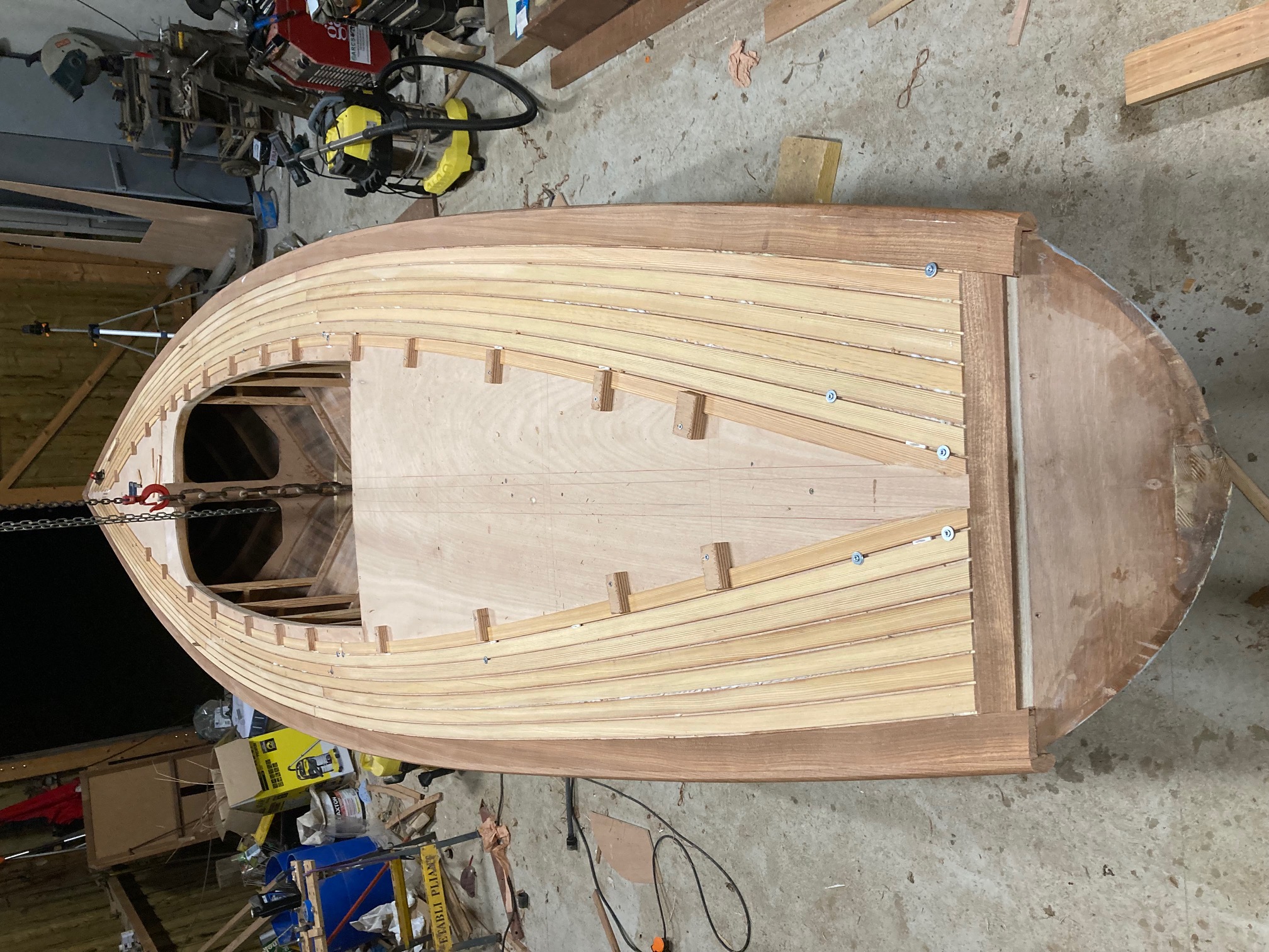

Avancée du jour.

Il va y avoir une fougère à l'avant et une autre à l'arrière ?
Oui, c'est ça. Là je pars complétement a l'aventure n'aillant aucunes expériences dans le domaine...

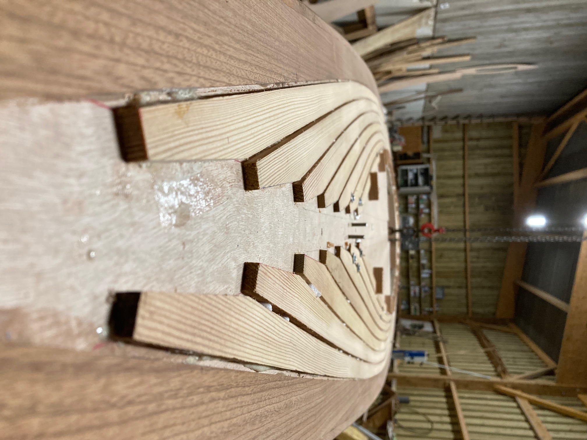

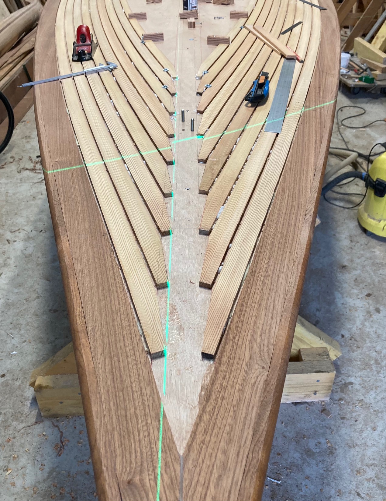

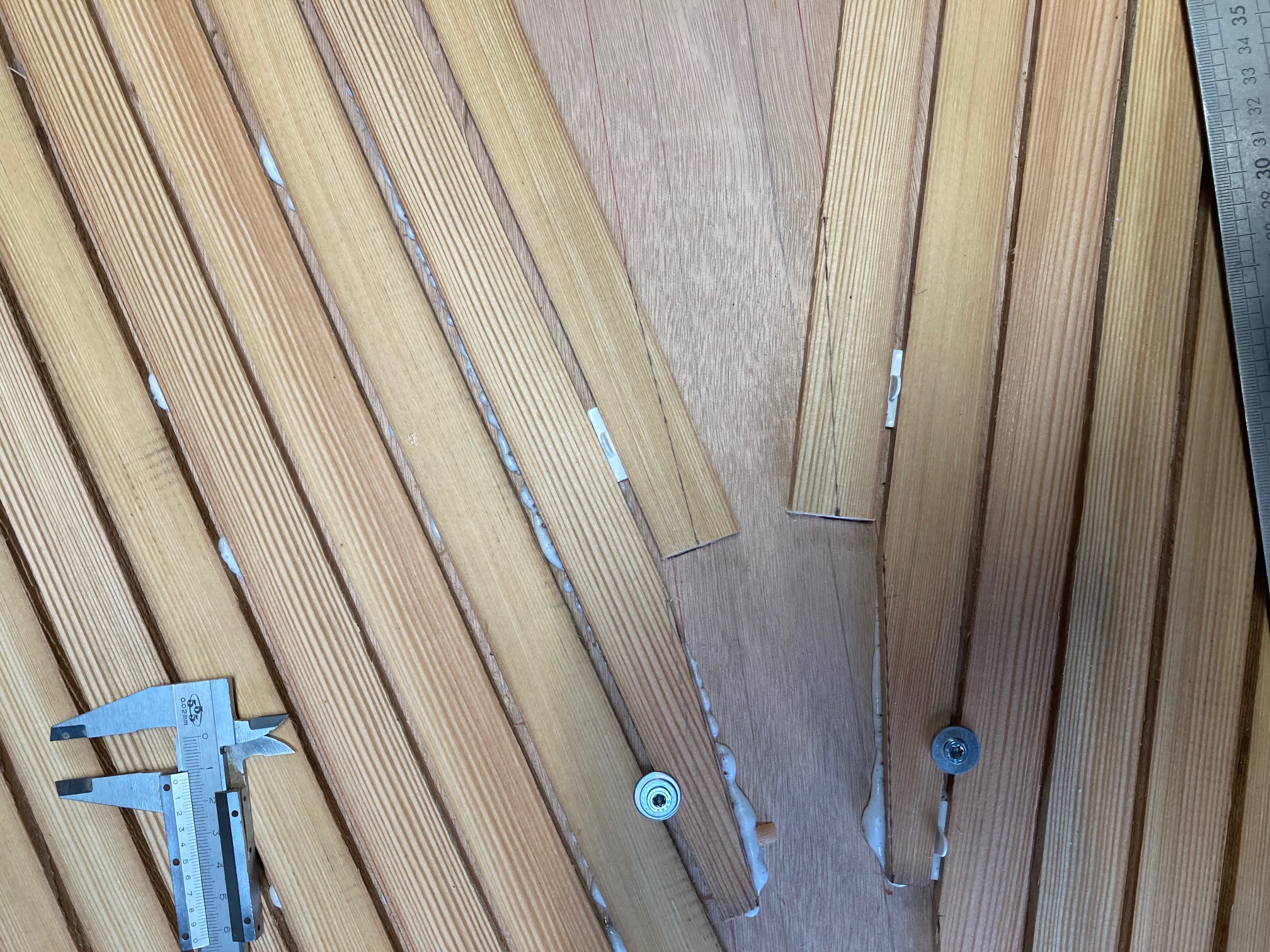

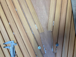

Petites photos de détail.
Traçage: Le reperd est la ligne rouge. La latte faisant 26 de large, je la biseaute a 13.
Vérification de l’alignement au laser. Pour l'instant, je ne suis pas trop mal. Le gros soucis, c'est de garder la symétrie. Même en étant très minutieux, on a très vite un décalage d'un cm sans s'en rendre compte. Donc attention de bien anticiper!
En attendant, tant que ce n'est pas fini, je ne suis pas très serein quand au résultat du travail. Verdict bientôt...
