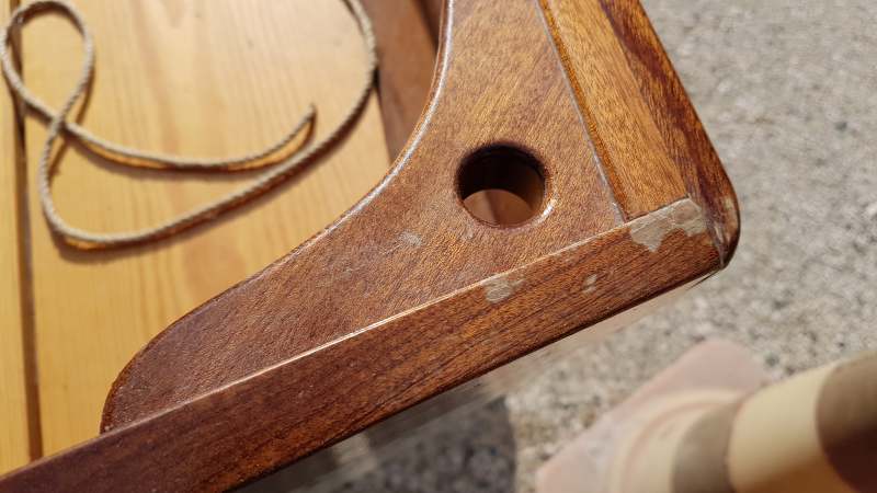

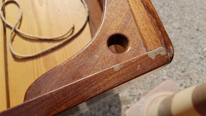

Bé oui, mais tout le monde m'a prédit l'enfer pour les vernis..
D'ailleurs, comme pour leur donner raison, la prame a déjà pris quelques coups...
(Cf. le tableau, ne pas tenir compte de la poussière de ponçage sur la courbe)
Re: Construction du Gorfou !
Oui, je sais... Le vernis demande de l'entretient, mais c'est tellement plus beau!
- Messages : 2395
Pas sûr que Padélis soit d'accord...
Et moi je te parlerais de la lasure...
On est bien d'accordonepound a écrit : 08 nov. 2021 19:39 Oui, je sais... Le vernis demande de l'entretient, mais c'est tellement plus beau!![]()

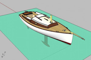

L'image de ton bateau m'amuse, car j'ai prévu d'en faire un autre un peu similaire après mon Sitta: le Belouga (plan Cornu)
- Messages : 358
Un nouveau bateau dans la foulée !!onepound a écrit : 08 nov. 2021 21:03 L'image de ton bateau m'amuse, car j'ai prévu d'en faire un autre un peu similaire après mon Sitta: le Belouga (plan Cornu)
Alors que c'est mon plus immense projet...ça rend modeste...

Attention, hein ! Je ne cherche pas non plus à faire un Stradivarius ou un yacht anglais verni au tampon.Gwengolo a écrit : 08 nov. 2021 19:40 Pas sûr que Padélis soit d'accord...
Et moi je te parlerais de la lasure...![]()
D'ailleurs mes lattes de pont seront larges et droites, comme les bateaux de pêche.
Sur ma prame, j'ai passé les espars au Deks Olje, parait-il que soi-disant...Évidemment, elle passe la majeure partie de son temps au sec.
Bref, on verra...

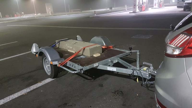

Aujourd'hui c'était retour de la région de Metz avec le moule du bulbe en plomb...
Merci, Denis du Gorfou n° 1 !
Route de nuit et de brouillard, comme il se doit...
J'en ai profité pour un détour par la Belgique lilloise (on peut dire comme ça ?) pour rencontrer Patrick Balta en personne.
Un couple formidable de générosité, je reviens chargé de cadeaux et de victuailles, après des heures de discussions sur ses bateaux, nos projets, nos familles, le monde et la Guyane !

Par curiosité, quel retrait a été appliqué? Ou pas de retrait?Lorem Ipsum a écrit : 12 nov. 2021 05:21 Aujourd'hui c'était retour de la région de Metz avec le moule du bulbe en plomb...
- Messages : 358
A vrai dire je n'en sais rien, les dimensions du modèle pour ...mouler le moule sont dans les plans.
Je ne crois pas que le plomb ait un retrait bien important, ce qui compte pour nous c'est la masse, de mémoire 135 kg de plomb pur par demi-torpille.
De toutes façons le moule a déjà servi pour le bateau n°1 et les éventuels défauts de forme seront corrigeables.

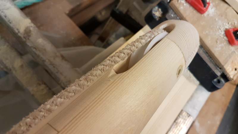

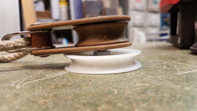

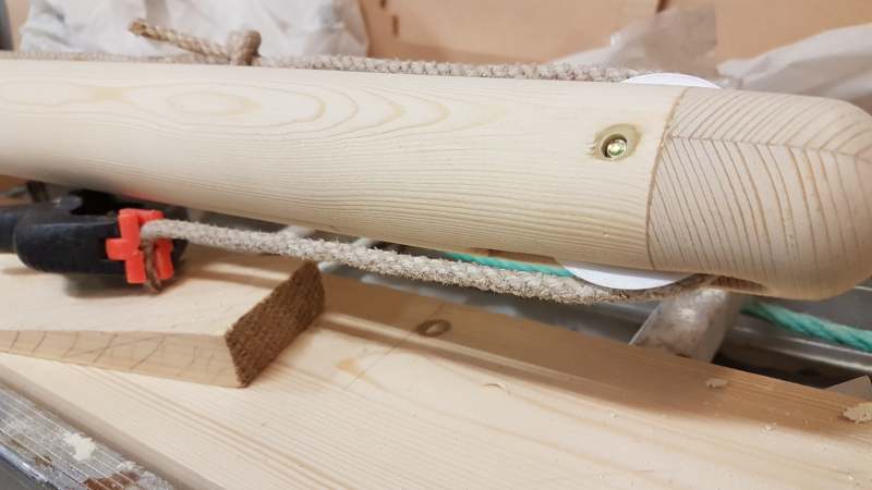

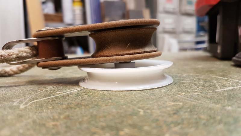

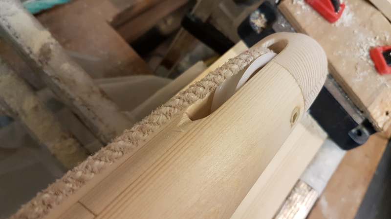

La bôme
Bon, la bôme est terminée, je teste la poulie à 2 balles pour tendre la bordure, comme conseillé par les gourous.
L'axe sera un bout de rond inox de 6 mm, avec un point de colle aux deux bouts, et puis c'est tout.
Alors une question : le diamètre de la gorge est inférieur à celui de la bôme, mais les flasques proéminents me paraissent bien vulnérables - ou dangereux.
Pensez-vous qu'on peut les réduire, je vois sur une poulie marine que les flasques sont beaucoup moins prononcés ?
Si tu parles de la profondeur de la gorge, je ne vois pas le problème.
Quand au fait que les joues dépassent un peu de la bome, à part l'esthétique je ne vois non plus de problème
- Messages : 358
Merci pour ta réponse,Padélis-Célakélos a écrit : 15 nov. 2021 09:45 Si tu parles de la profondeur de la gorge, je ne vois pas le problème.
Quand au fait que les joues dépassent un peu de la bome, à part l'esthétique je ne vois non plus de problème![]()
Oui, la gorge est très profonde (!) sur ma poulie, et les joues dépassent pas mal.
Je suis tenté de mettre un petit coup de tour pour les réduire un peu....
En navigation pas de risque de casser quelque chose ou de se faire mal si ça dépasse trop, donc ?

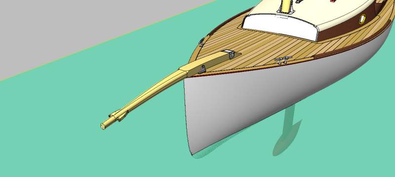

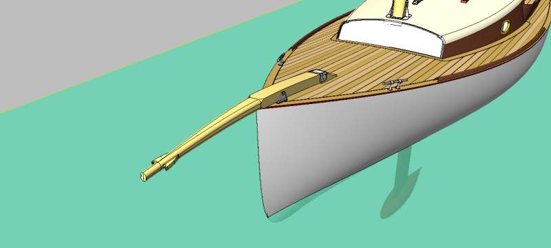

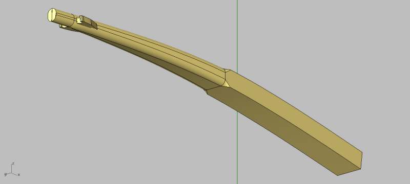

Le bout-dehors
Maintenant que la bôme nue est terminée (bientôt des questions sur comment l'équiper), je rassemble le bois pour lameller le bout-dehors.
