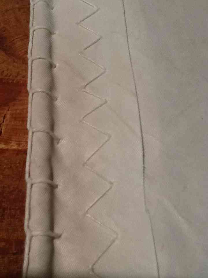

ma voile avance ( pas le creux ) !
pose "biais" et ralingue d' envergure : 5 m à la main , il m' a fallu un peu de temps !
Re: construction bette
T'es dru toi ! :D
Rien ne t'arrête, la couture, l'antenne de 6 m d'un seul morceau, pas de chichis, pas de chochottes, on avance.

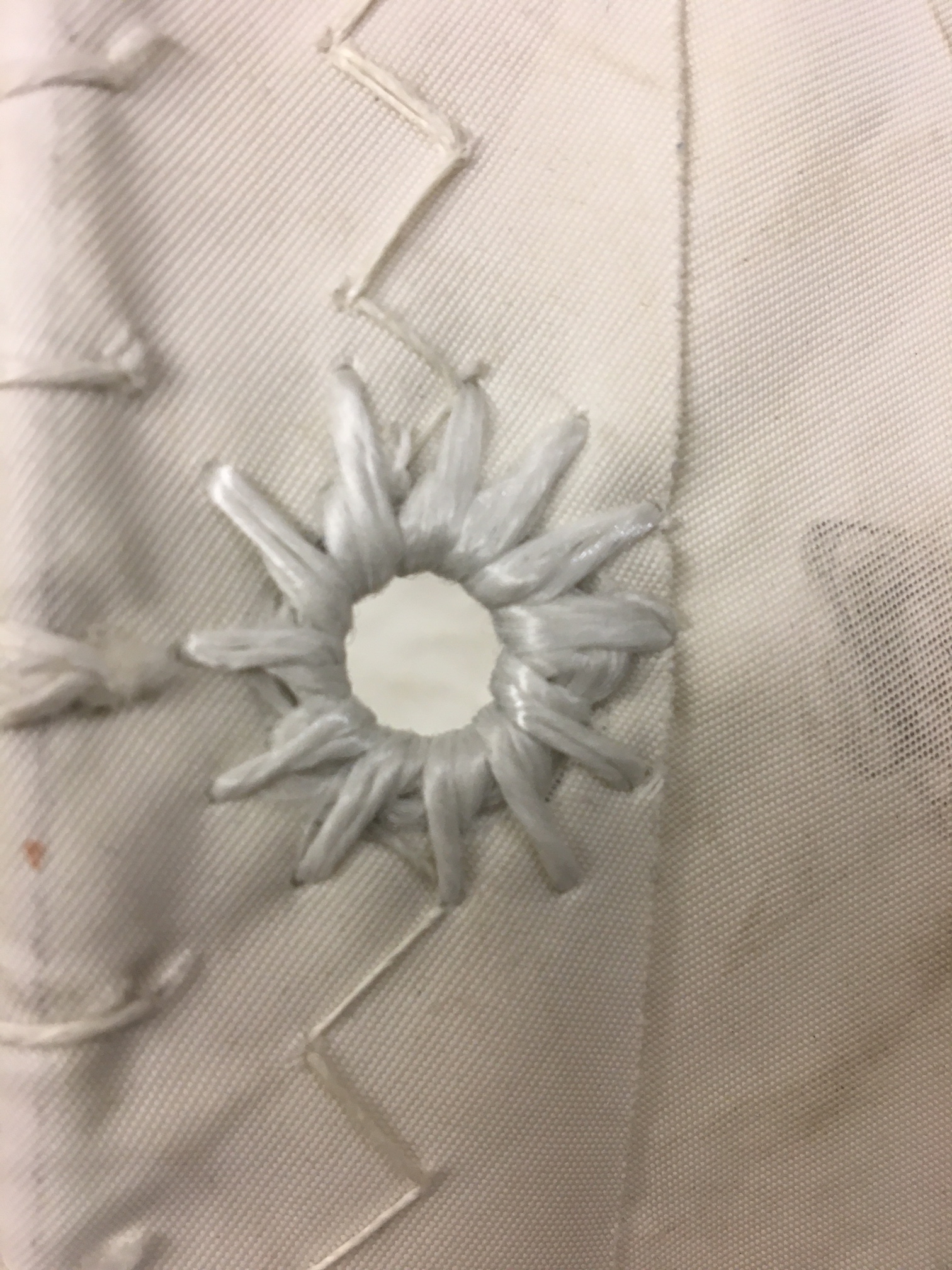

les oeillets sont prêts pour recevoir les matafians ( garcettes de liaison envergure / antenne ):
ce soir test : j' envergue , je hisse ! mais à terre ! ;-)

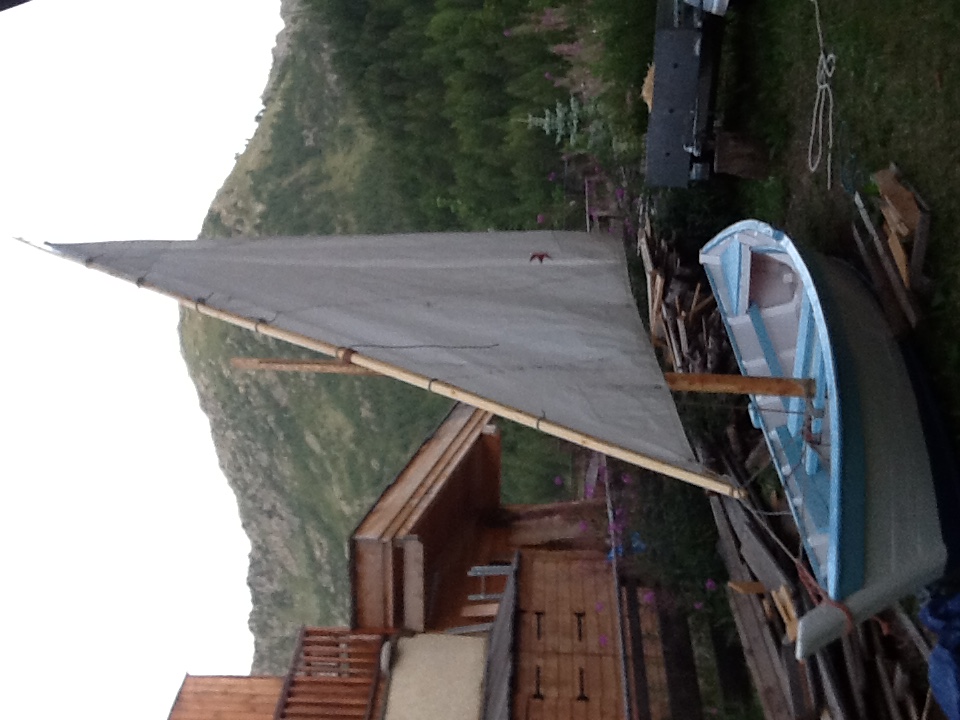

Et une etape de plus: “arturo” prêt à appareiller... dans le jardin ! :lol:
Messages : 2394
Rien à dire : c'est très joli et semble cohérent !
Bonnes navigations... sur l'eau... :)

une bette dans les mélèzes, est-ce bien cohérent ? ;-)
Marmotte a écrit : 24 août 2020 03:06 les voiles je n'ai jamais osé! :oops:
ce n' est qu' une petite voile sur une plate de travail : pour sortir au petit matin poussé par la montagnere et rentrer en fin de matinée avec le ponant, j' espère que ça va le faire ; par contre , comme a fait remarquer padelis , pour tirer des bords contre le courant dans vos estuaires bretons, ça pourrait être compliqué !

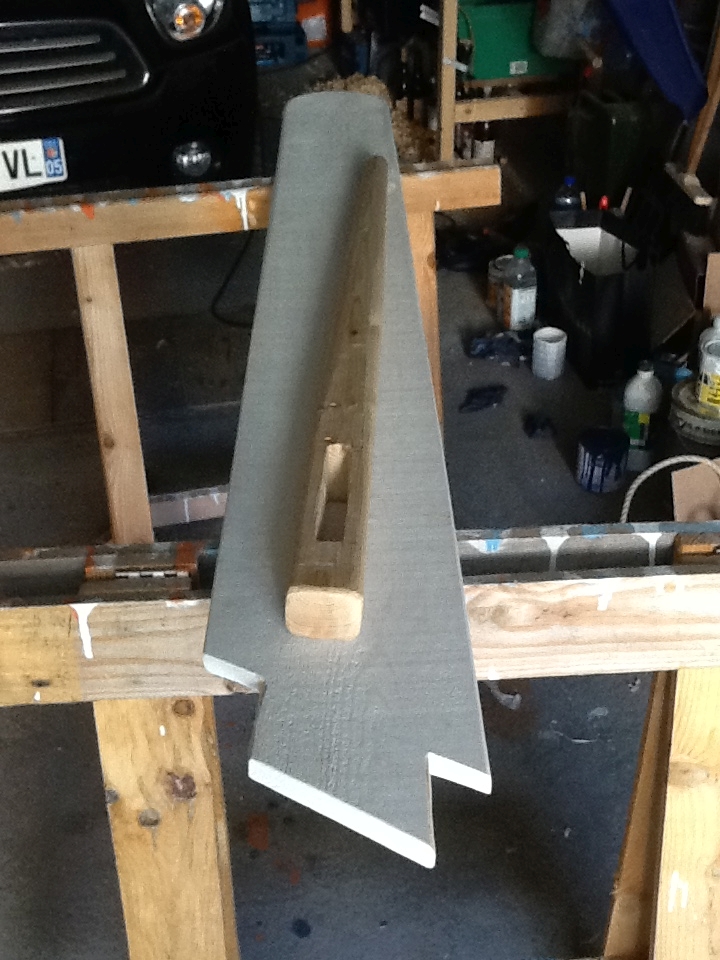

pour rester dans le "simple et efficace" ou " less is more" ou aussi "vite-fait-bien-fait" ( efficace, more et bien-fait étant peut-être quelque peu usurpés ! ) :
safran + barre = gouvernail
Messages : 2394
Le safran est long.
Mais je crois qu'il joue le rôle de plan anti-dérive, non ?
Oui c est ça, c est une plate, pas de quille, pas de dérive, uniquement ce long safran; vence recommande pour une bette de 4m , 0,80cm De safran sous la “quille” , donc ici 80 d etambot+ 5 de tenon + 80 dessous, et 10 plus , au cas où, ça fait 1,75
Le plan de dérive sera ( serait) le safran et le bouchain, d apres Vigne, “ à condition de marcher à la bande, de gîter, la nacelle fait un près très acceptable” ? À voir!
