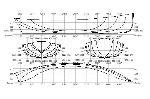

Mea culpa !
Les déplacements que j'ai annoncé sont faux :(
Par je ne sais quelle fausse manœuvre le plan de forme a été déformé en x et en y :?:
J'y retourne immédiatement :smt005 :smt005
J'ai aussi tenté une modélisation sous freeship mais il y a encore du boulot.
Pour obtenir le développement des clins (le brochetage) il faut déjà commencer par les tracer !
Pour les tracer il faut définir le nombre de clins qui dépend de l'épaisseur, de la largeur maximum que l'on s'autorise et de la méthode utilisée pour les répartir.
Re: Salty Heaven

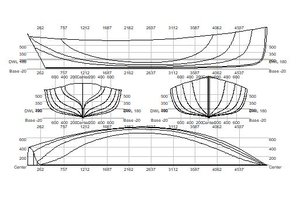

le modèle freeship :
