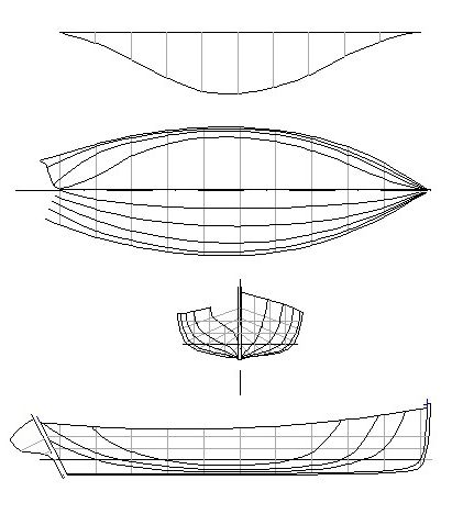

Levons le suspens :
J'ai redessiné le plan de formes à partir des cotes de MF.
Le but était de voir si on apporter des modifications (franc bord, aménagements, ...)
Conclusion : il ne faut pas toucher au plan de formes.
Il est parfait tel quel.
Autre point : il n'y a pas eu le moindre lissage à faire.
Les cotes sont très précises.
La courbe des aires est agréable, très symétrique.
A la flottaison du plan je trouve un déplacement de 472dm3 soit 484 kg en eau de mer.
La surface de flottaison est de 3,94m² ce qui correspond à environ 40kg par cm.
Ce qui ne correspond pas aux indications de MF : 400kg et 42kg/cm.
Quand on examine les détails de construction :
- vu le peu de membrures (5 plus 2 varangues) et leurs espacements, un bordé en 9mm serait indispensable.
- la méthode de construction requiert une certaine habileté car il y a beaucoup d'ajustage.
- Il serait plus simple d'adopter des membrures ployées ou lamellées.
- on pourrait aussi construire en "strip planking" ou lattes étroites.
Les plans seront disponibles en dxf ou dwg sur demande

Tous les couples et clins en découpe numérique ? Ce serait diablement tentant

Là je suis largué, ça dépasse mon domaine de compétences. Ca veut dire qu'Alien à numérisé le plan de formes de SH et les éléments de sa construction?
- Messages : 220
Re: Salty Heaven
Autant pour moi! Le message d'Alien ne s'affichait pas entièrement, il me manquait le texte!!! C'est génial ça! Pas trop pour le strip planking : trop de colle et on perdrait (à mon sens) le charme du clin. Et en clin bois massif?
