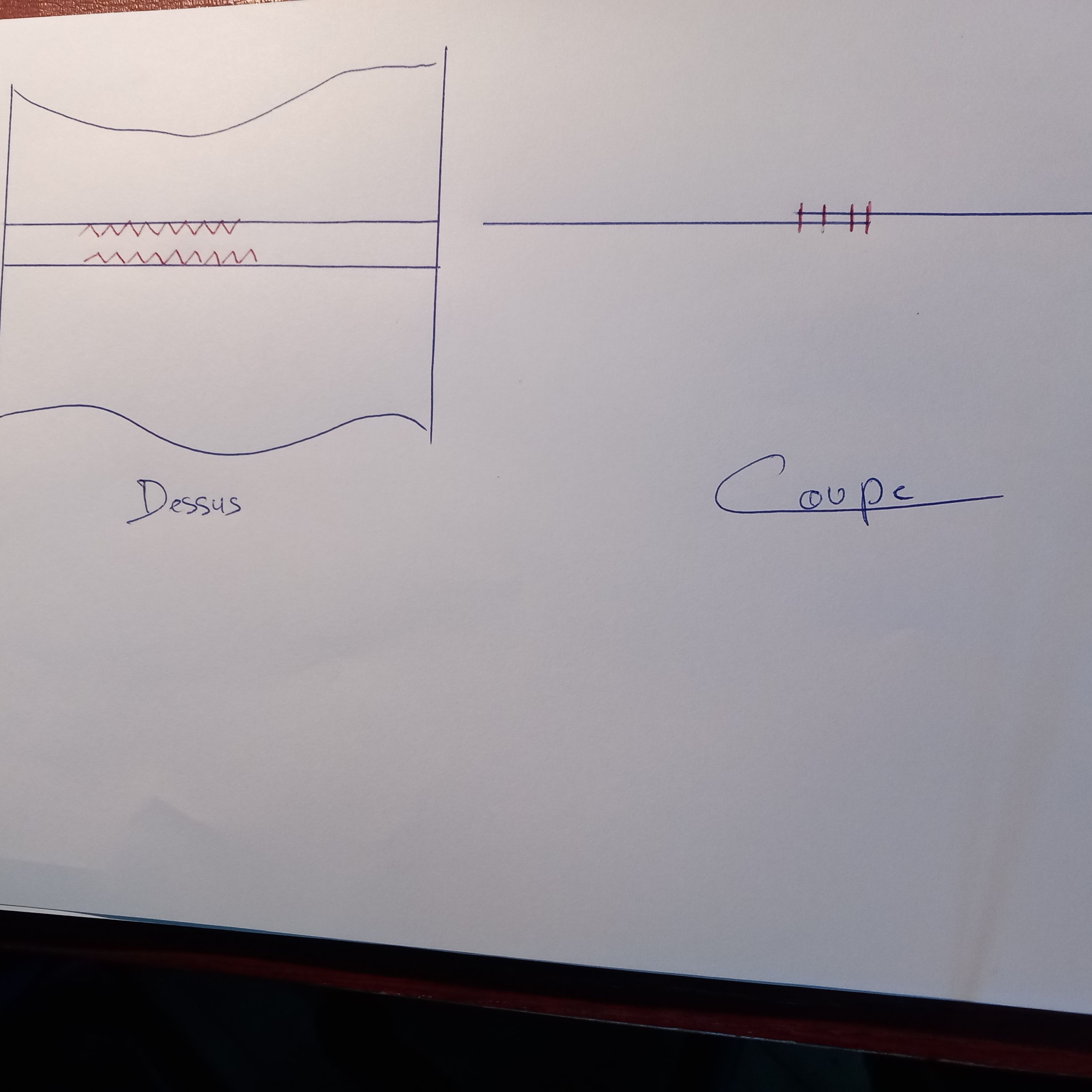

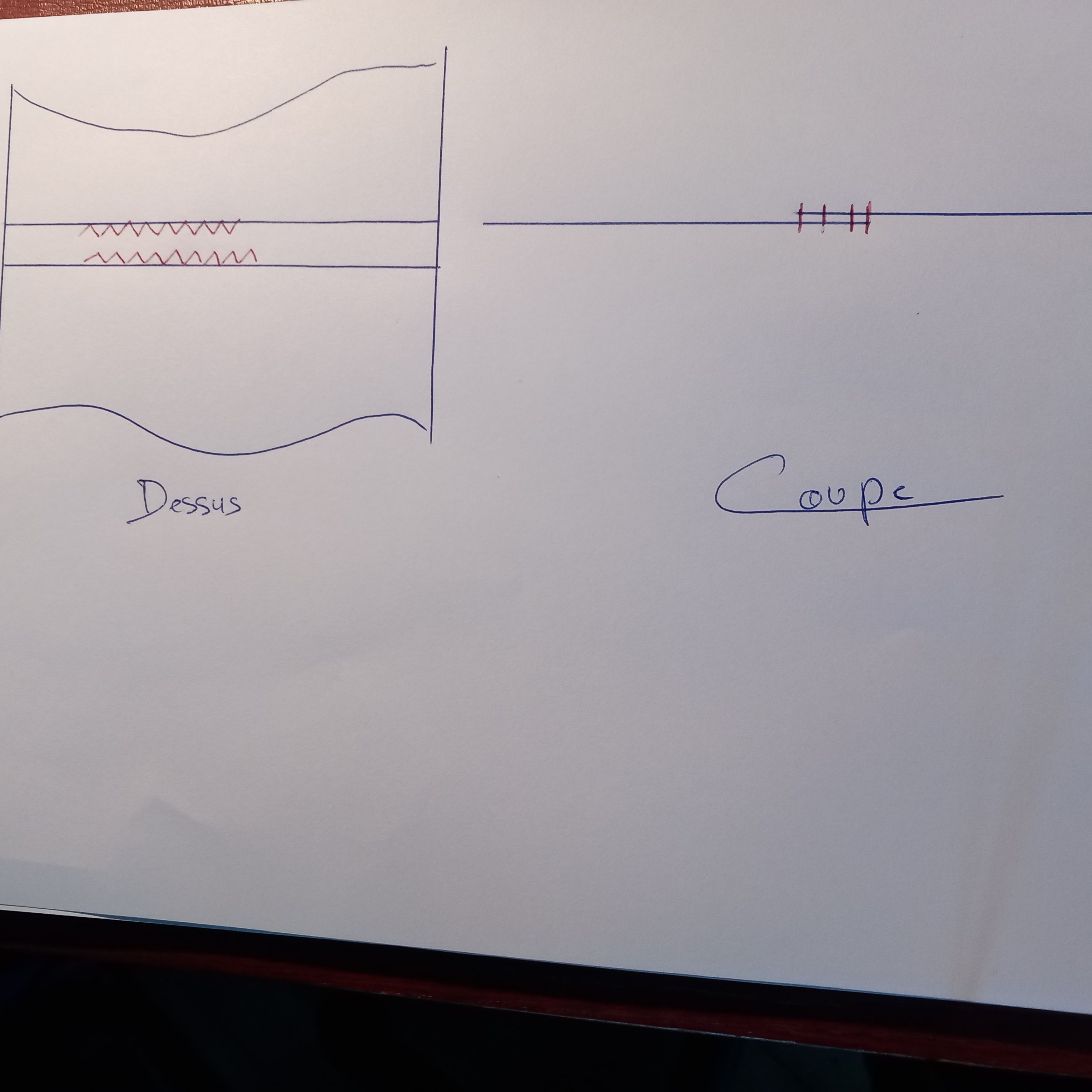

Je te fais un Krobar pour le style d'assemblage en voilerie
Re: Bateau solo [2.4m, 1 pers, pagaie|voile]
Point Zig-Zag exclusivement.
Le mieux est de bruler les bords ( fer à souder HIN ! pas chalumeau ) du tissu pour qu'il ne s'effiloche pas
Recouvrement environ 1 à 1,5 cm, les deux coutures juste sur chaque bord.
Donc les ourlets ne sont représentés que d'un seul côté de la laize, car il s'agit d'un simple recouvrement
Pas de point droit sur des tissus modernes

Petite précision sur la couture, le points restent ils strictement tous dans le recouvrement ou alors les points externes tombent en dehors de la double épaisseur de tissu ? (Dans ton dessin il arrivent pil poil sur le bord du tissu).
Un demi quart de poil à l'intérieur :?
Bref, fait comme tu peux, vu la surface de toute façon ça sera assez costaud 8)
Attention à la tension de ton fil, ton tissu est fin, si le fil est trop tendu la couture va froncer.
