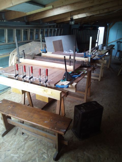

Pour les presses à panneaux, c'est ultra simple: ce sont quelques trous dans un chevron, et des bouts de tiges filetées à découper. Pour les deux, cela m'a pris moins d'une heure...
Pareil pour les dormants.

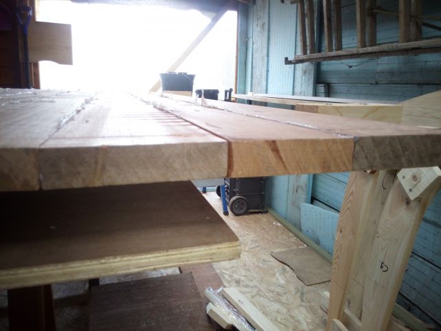

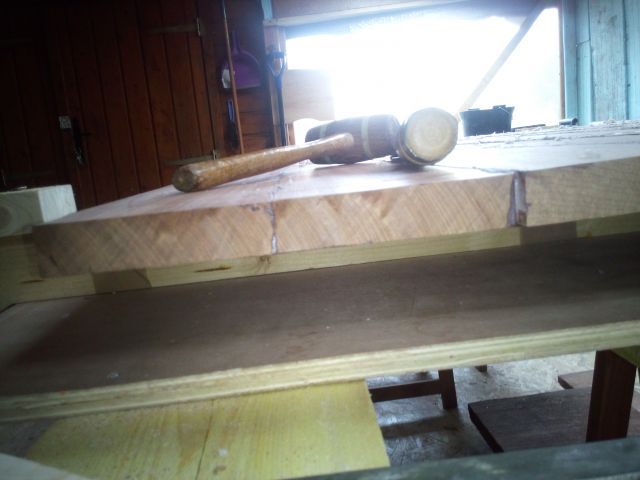

Marmotte a écrit : Le technico comercial de chez Ratheau à appellé un technicien tout cours qui lui à dit que pour la résine Joint congé donc la 4050 il conseille de créer un creux entre les planches
un peu comme çà
Je ne vois l'intérêt du creux (à part consommer plus d'epoxy et donc en acheter plus ? :smt013 ) Si on tient à s'embêter je ferais un assemblage languette/rainure.
Pierre Desvaux a écrit :Pour les presses à panneaux, c'est ultra simple: ce sont quelques trous dans un chevron, et des bouts de tiges filetées à découper. Pour les deux, cela m'a pris moins d'une heure...
Alors t'es doué :D
to a écrit :Je ne vois l'intérêt du creux (à part consommer plus d'epoxy et donc en acheter plus ?) Si on tient à s'embêter je ferais un assemblage languette/rainure.
donc les deux étaient des commerciaux !
j'ai déjà mis des tourillons, aujourd'hui la météo est prévue à 20° + un peu de chauffage çà devrait le faire.
donc dépoussiérage, nettoyage à l'acétone (je crois que le sipo est un bois assez gras)et c'est parti.....

Sur un plateau un peu épais, les languettes ou tourillons ne servent pas à grand chose, sauf à faciliter le positionnement. Structurellement, les ch'tites languette n'ont aucune fonction. La surface d'encollage est bien suffisante.
Pierre Desvaux a écrit :Sur un plateau un peu épais, les languettes ou tourillons ne servent pas à grand chose, sauf à faciliter le positionnement. Structurellement, les ch'tites languette n'ont aucune fonction. La surface d'encollage est bien suffisante.
c'est un peu pour cela que j'ai pris le temps de mettre des tourillons et puis je penses que ça réduit un peu le risque de bandonéon au moment du serrage
bon on aura le résultat demain car aujourd'hui c'est la bonne fenêtre météo.
merci à tous pour les infos

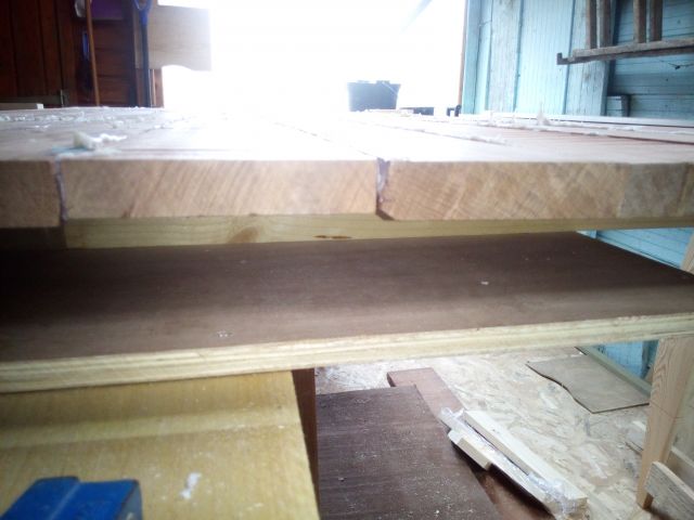

J'ai pas trop osé intervenir jusqu'à maintenant mais faut quand même revenir aux fondamentaux.
Pourquoi les planches n'ont pas le même aspect ?
Par ce que certaines sont sur dosse et d'autres sur quartier.
Ce n'est pas une question d'esthétique, c'est fondamental.
Les planches sur dosse vont plus ou moins se tuiler avec le temps.
On contrarie le phénomène en alternant les faces :
- cœur au dessus pour la première,
- cœur au dessous pour la suivante.
De cette façon si une lame se déforme dans un sens, la suivante se déformera dans l'autre.
Pour faire un tableau, il est préférable de n'utiliser que du bois sur quartier.
le serrage, quelle que soit la colle il faut qu'il soit uniforme pour avoir une épaisseur de joint constante.
Des chevrons, des coins c'est suffisant.
Quand on serre un paquet de lames, il est fréquent qu'elles se soulèvent au milieu (ou ailleurs :D)
Donc il faut aussi prévoir les moyens pour serrer dans le sens de l'épaisseur :
- des poids conséquents
- des coins sous les serre joint
- des bouts de chevrons serrés à plat en travers,
le tout emballé dans des mètres de film étirable pour éviter les collages intempestifs.

Je croix avoir lu çà sur le HS N° 27 Construction classique en CP, de loisirs nautique, les planches sur le dosse et sur quartier, dans la rubrique choix du bois massif en grume ou avivé.
Cà ce voit sur la tranche l’orientation des cernes.
Pour mon tableau, j’ai bien fait de ne pas harmoniser les dessins de surface car les cernes sembles bien orientés enfin je croix car sur le sipo j’ai du mal à voir.
De plus il me semble qu’il n’y a pas de dosse sur celle que j’ai utilisées.
De toute manière c’est trop tard.ImageImage

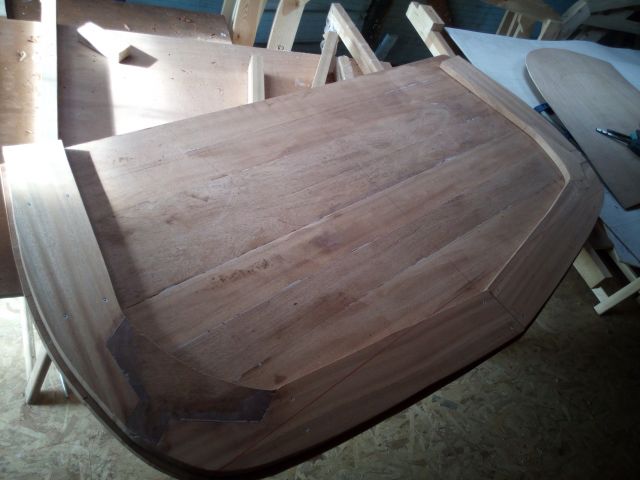

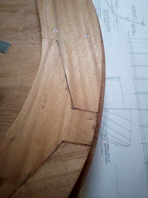

Et je ré-attaque TORAKA qui est le non de code pas le vrai… pour l’instant j’en suis aux jambes de renfort du tableau, le premier essai n’était pas concluant alors je recommence et çà donne çà

C’est là que j’ai une première constatation
1) j’ai placé provisoirement les renforts qui seront définitivement collés plus tard, à 10mm en retrait du bord car les bordées sont prévues en CP. La tranche du CP étant la partie la plus fragile, elle sera ainsi protégée par le tableau en massif.ImageMais car il y a toujours un mais j’ai décidé de faire l’étrave en massif avec râblure.
Donc pour l’ajustage je sens que çà va être une partie de plaisir. En effet avec les bordées en petite latte par exemple, il suffi d’araser ce qui dépasse au tableau, à la fin
Mais ici présentement, Que nenni, je devrais équerrer à chaque présentation devant et derrière.

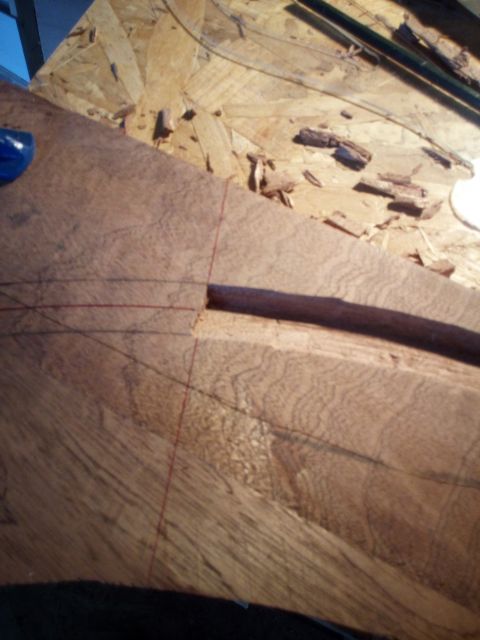

Donc cette protection est-elle indispensable n’y a t-il pas d’autre solutions ? De plus je risque de perdre 20mm de largueur au cul du bateau, c’est grave docteur ?2) concernant l’étrave je me suis essayé à la râblure c’est long mais pas inintéressant à pratiquer, j’avais peur que le Sipo ne soit cassant (cf. le mât de DONCA oups humour !)
3) Suite étrave et fin heu ! pour aujourd’hui
