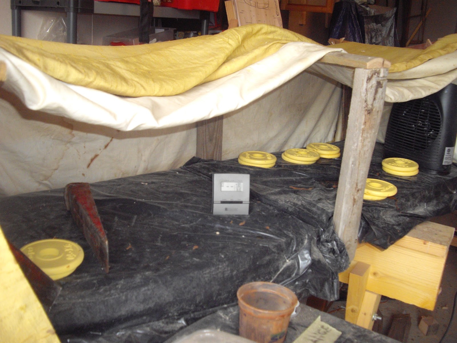

Tu peux quand même coller tes scarfs en mettant un petit radiateur électrique soufflant, le volume à chauffer étant très petit. Idem pour toutes les petites pièces : puit de dérive, dérive, safran,.....)
Je m'étais fait un petit montage assez rudimentaire avec une vieille couverture, un soufflant et un thermomètre [ICI]
Ca te laisse le temps de faire les découpes, les coutures le temps que les beaux jours arrivent. Et quand il fait beau tu colles les bordés et tu fais la stratification.
En espérant que ce soit une année pas trop froide (quand j'ai construit mon skerry, il a gelé dans le garage jusqu'au 30 avril ..... :evil: )
