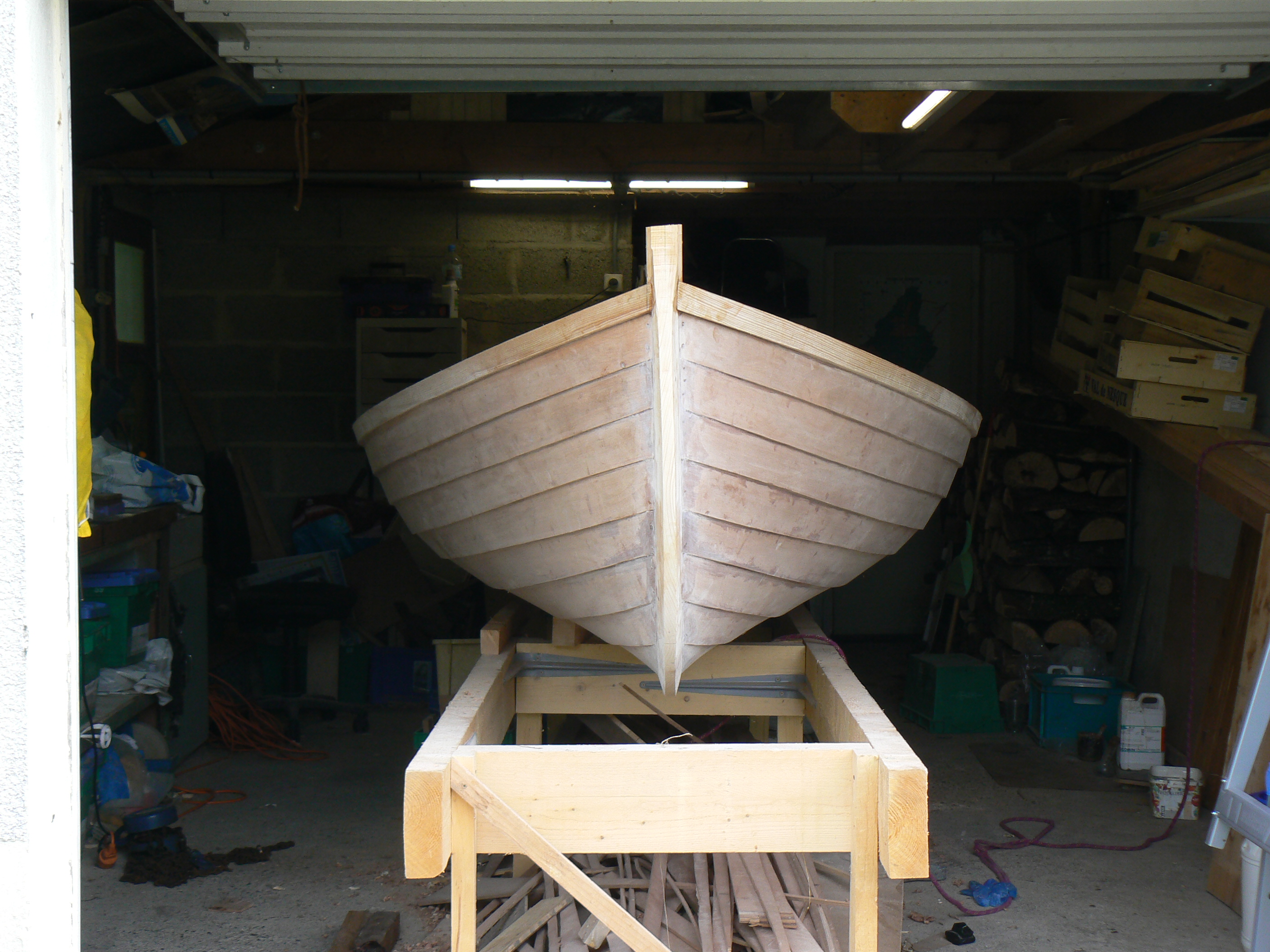

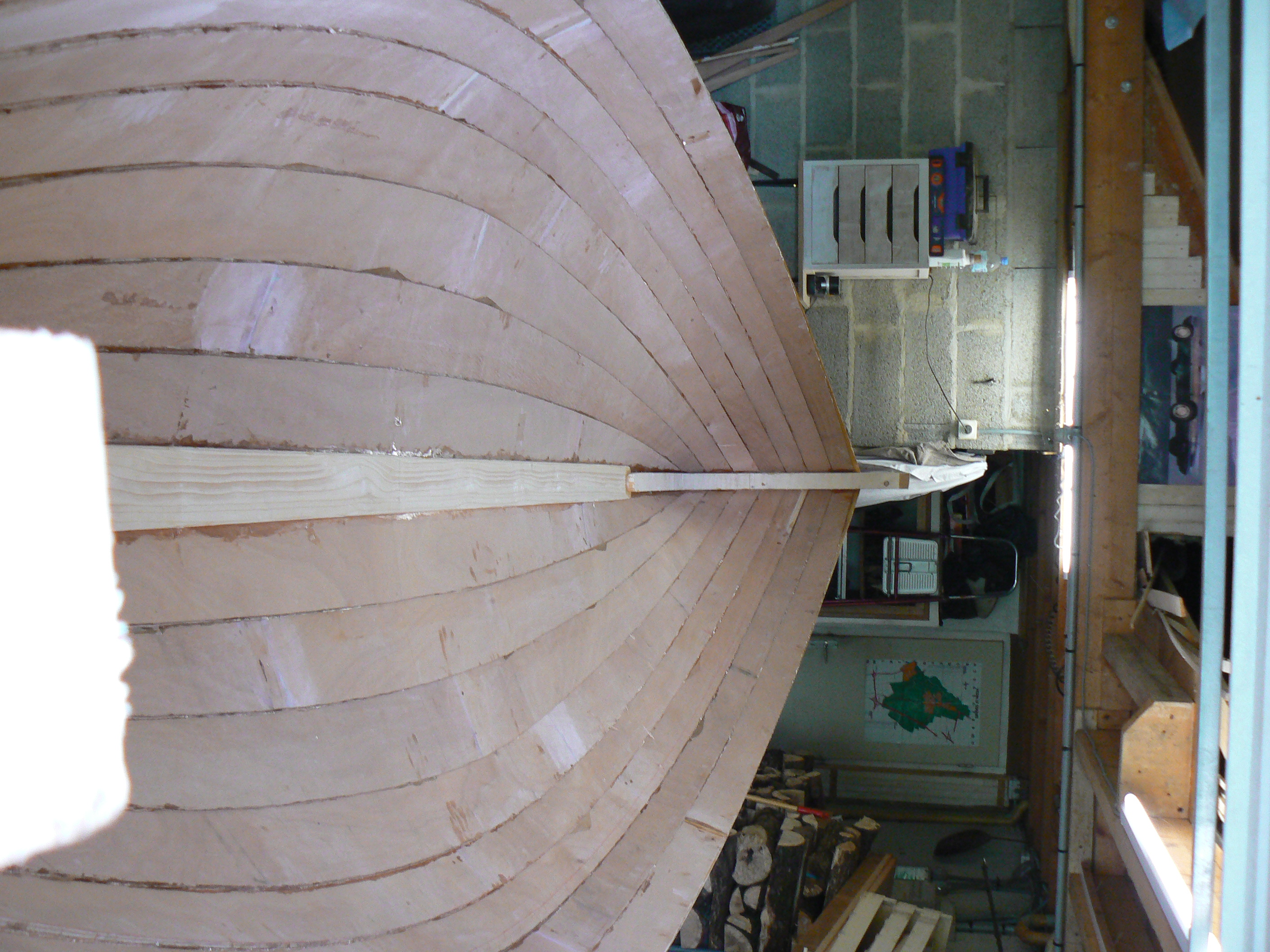

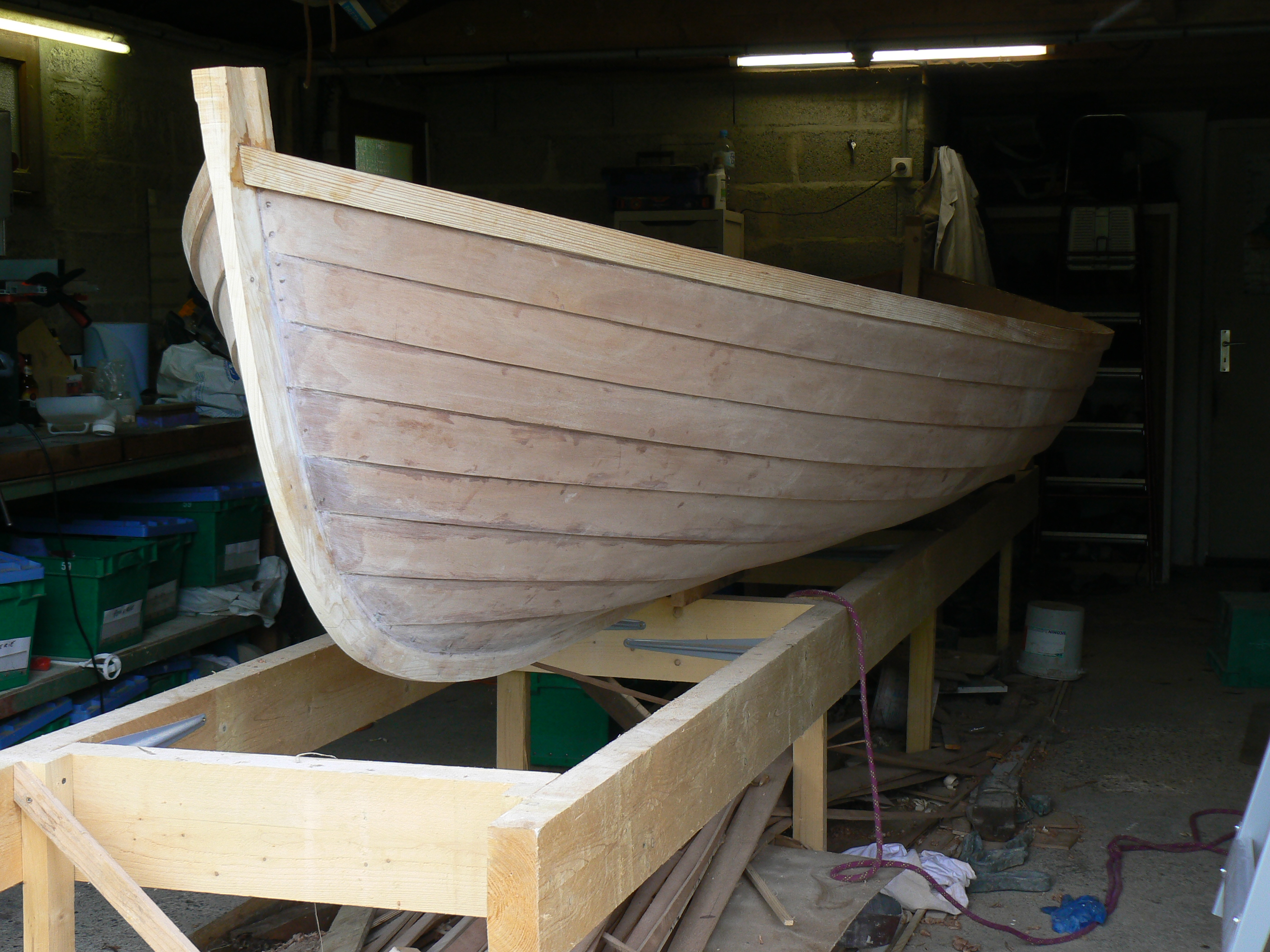

Alors.... la "bête" est complétement bordée.... et on pas (encore) une p'tite photo du retournement...voire de l'étuve a membrures.... je piaffe :smt033
Tes bouts de bois devraient trouver preneur .... combien d' heures économisées pour l'heureux zélu..? :roll:

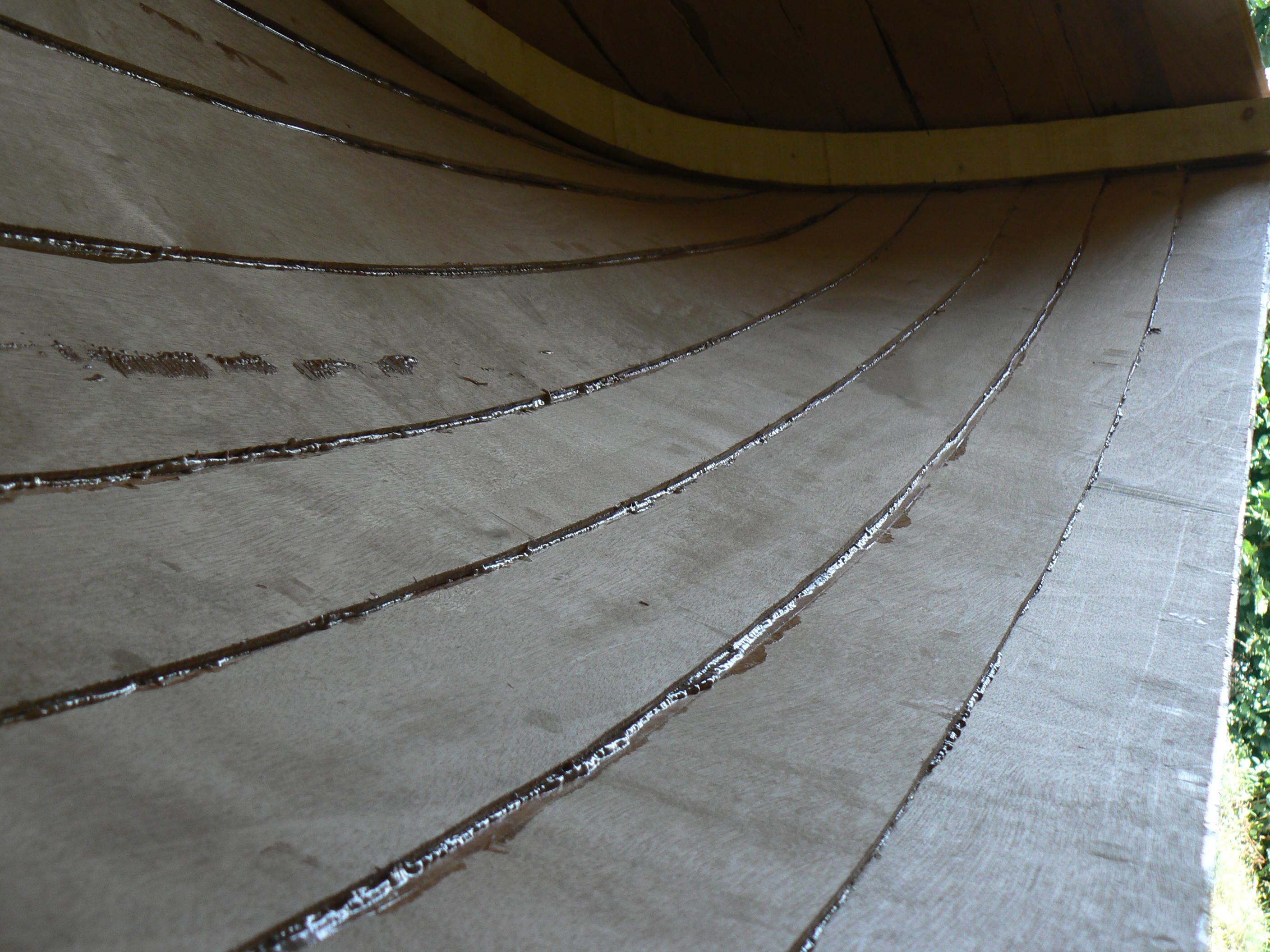

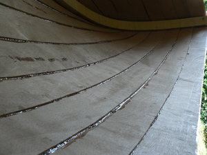

L'extérieur a été poncé, maintenant du ponçage m'attend encore à l'intérieur :|
Je vais me procurer un décapeur thermique pour me faciliter la vie.
Je n'ai pas l'intention de mettre des membrures, c'est une construction "à la oughtred"

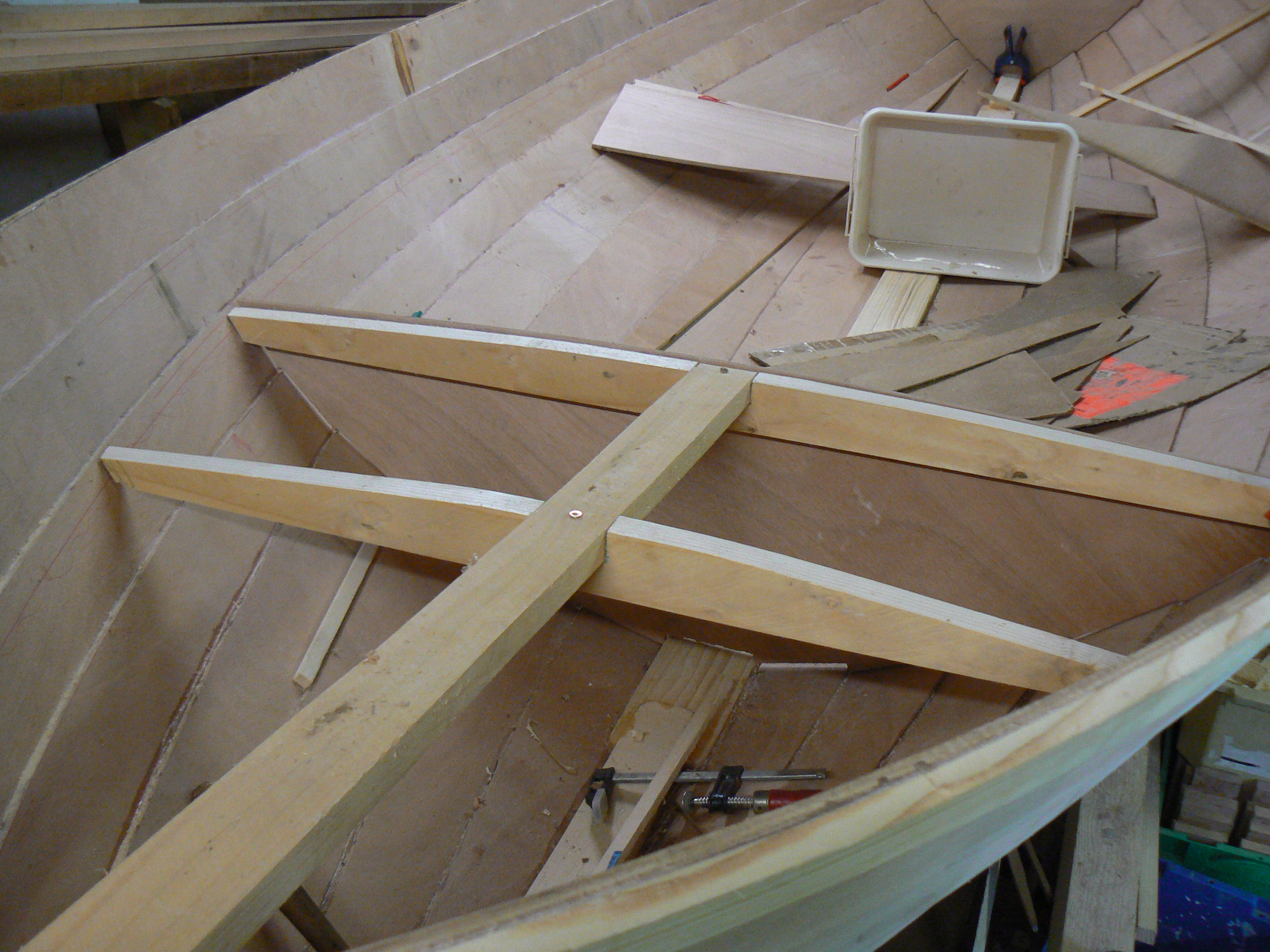

Les membrures c'est juste si tu veux un "plancher" pour loger le lest dessous :smt033
Mais elles peuvent aussi aider à structurer. Mais bon, ce que je dis...
D'ailleurs le nombre exact de membrures, c'est trois, parce que deux c'est pas assez, quatre est un chiffre trop chargé en sens et signification et cinq c'est le pentacle, pas bon.... ou humain, trop humain :tchin:

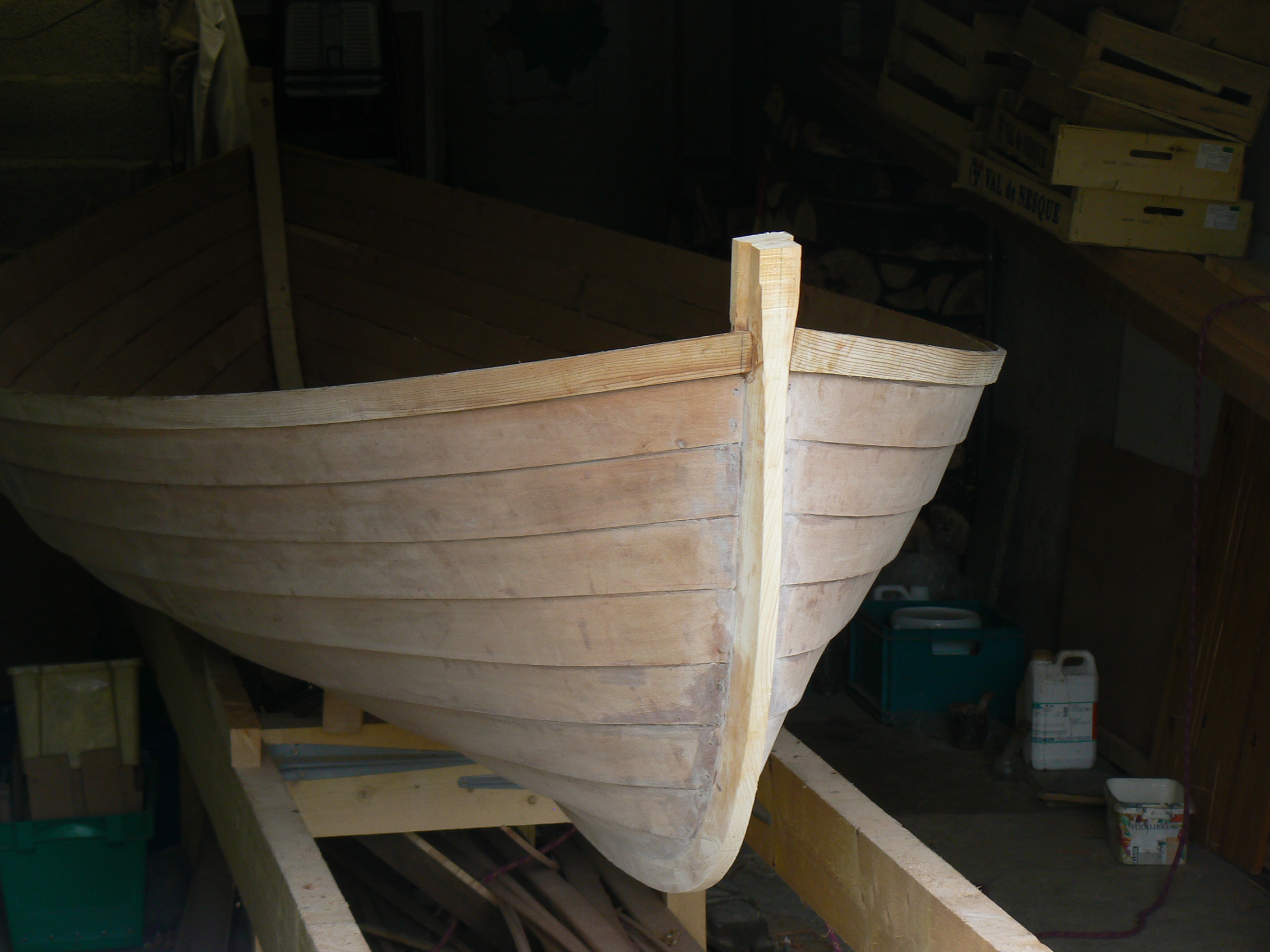

Bel ouvrage mon cher to. Le clin, ça a de la gueule :smt104 :smt104
Pas de membrure mais quelques varangues pour tenir le "parquet" :smt033

Je ne rentre pas dans les discussions ésotheriques (quoique je sois assez d'accord avec LUC = 3 )) .. Le seul bon sens me dit .... Une membrure+varangue tout les 70/80cm minimum... en dehors du lest (en bas) .. faut aussi solidifier le haut ....ne serait-ce que pour les listons/cadenes.... ( l'époxy ....je sais .. je sais ...c'est plus solide que ..etc.. etc )
..... et le puits de dérive .... et l’étambrai ...les éventuelles cloisons .... et tout le reste = (au moins) un point SOLIDE sur le bateau pour l'amarrer....

Luc a écrit :Le clin, ça a de la gueule :smt104 :smt104
+10000 :smt007 :smt007 :smt007
Superbe

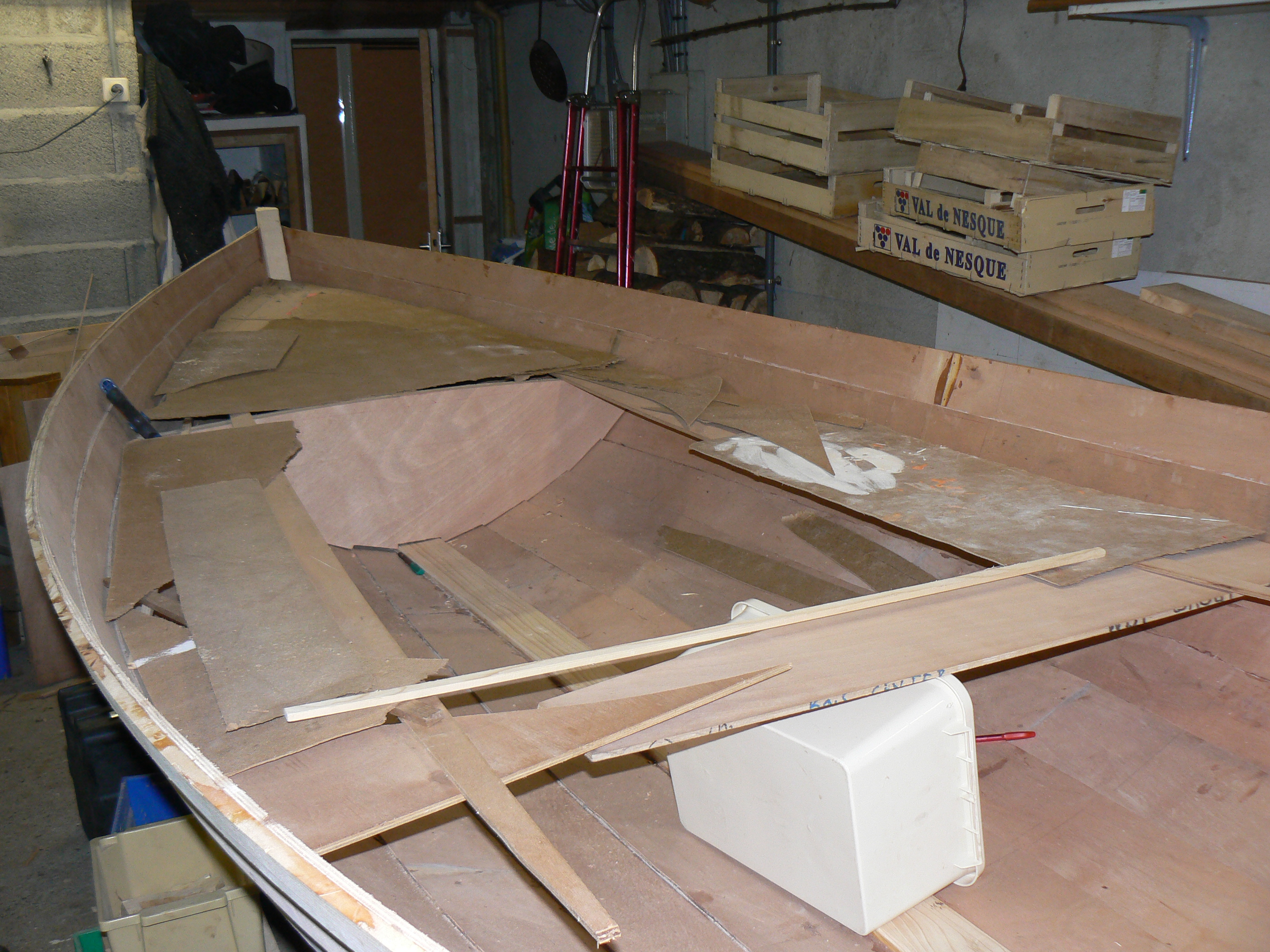

Le nettoyage de l'intérieur a été moins pénible que prévu, grâce à une petite chinoiserie à 10 balles, un décapeur thermique qui ramollit suffisamment les bourrelets d'époxy pour les enlever d'un coup de ciseau.

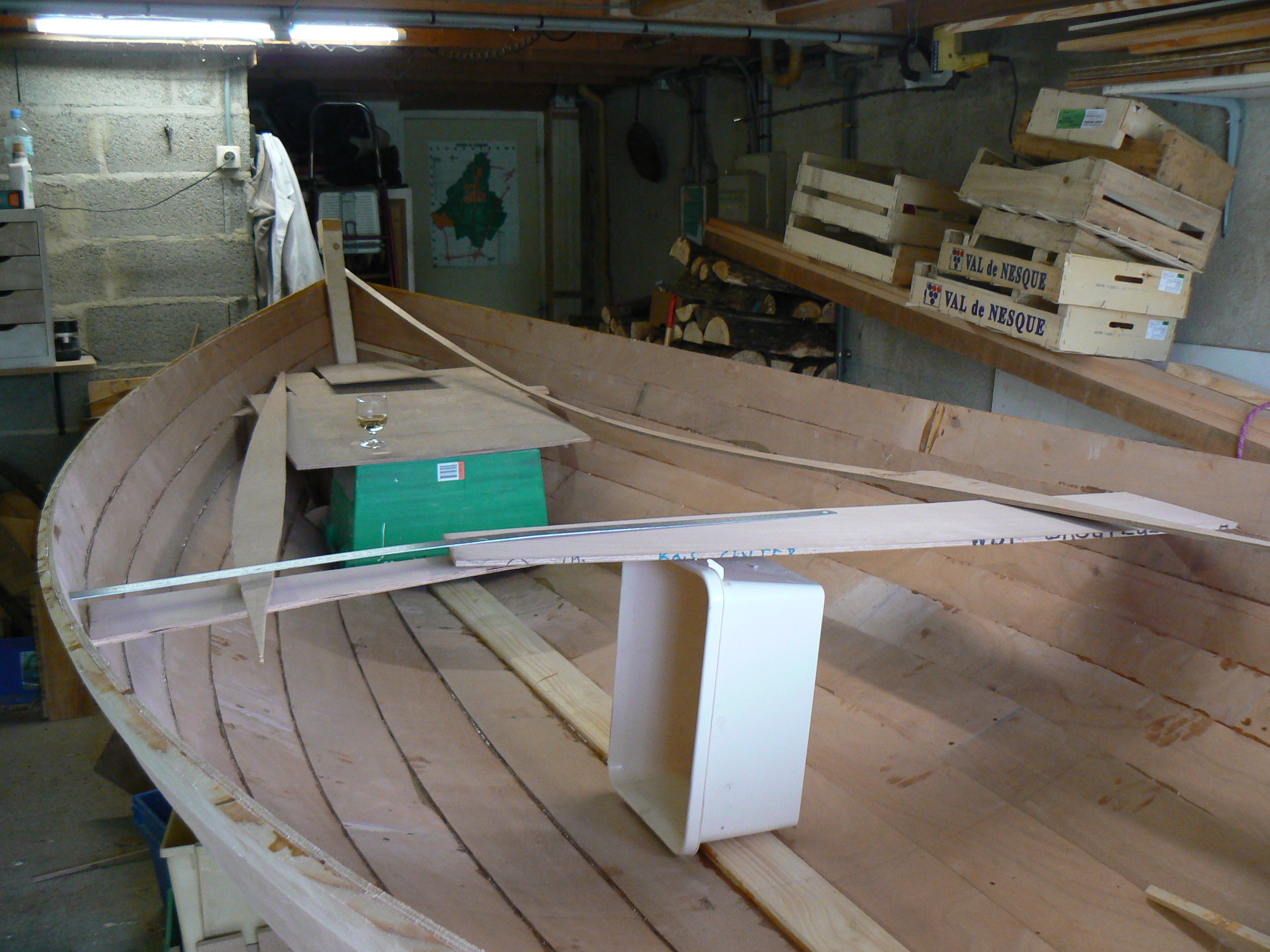

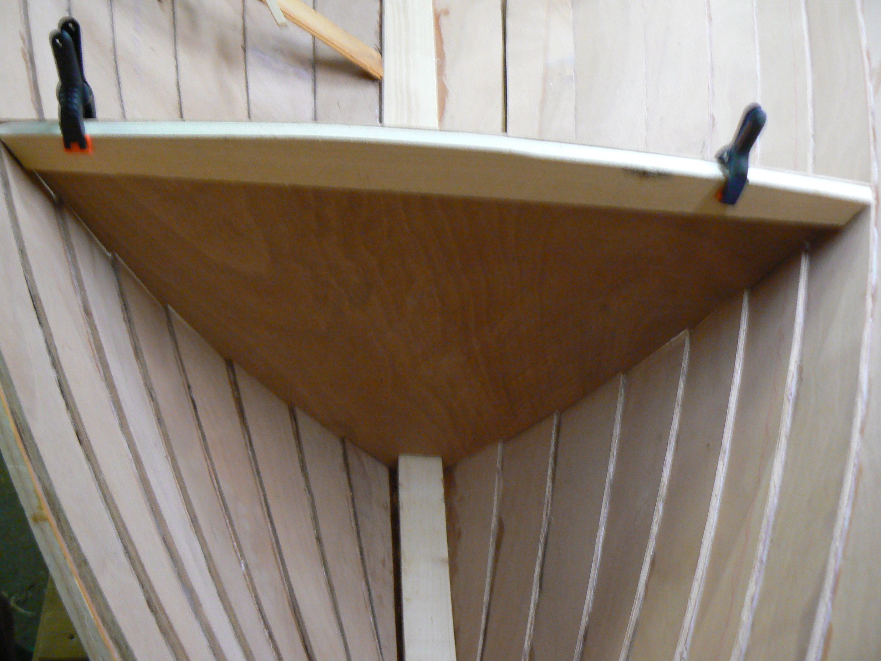

Donc j'ai pu commencer les aménagements intérieurs, coffre avant et arrière.

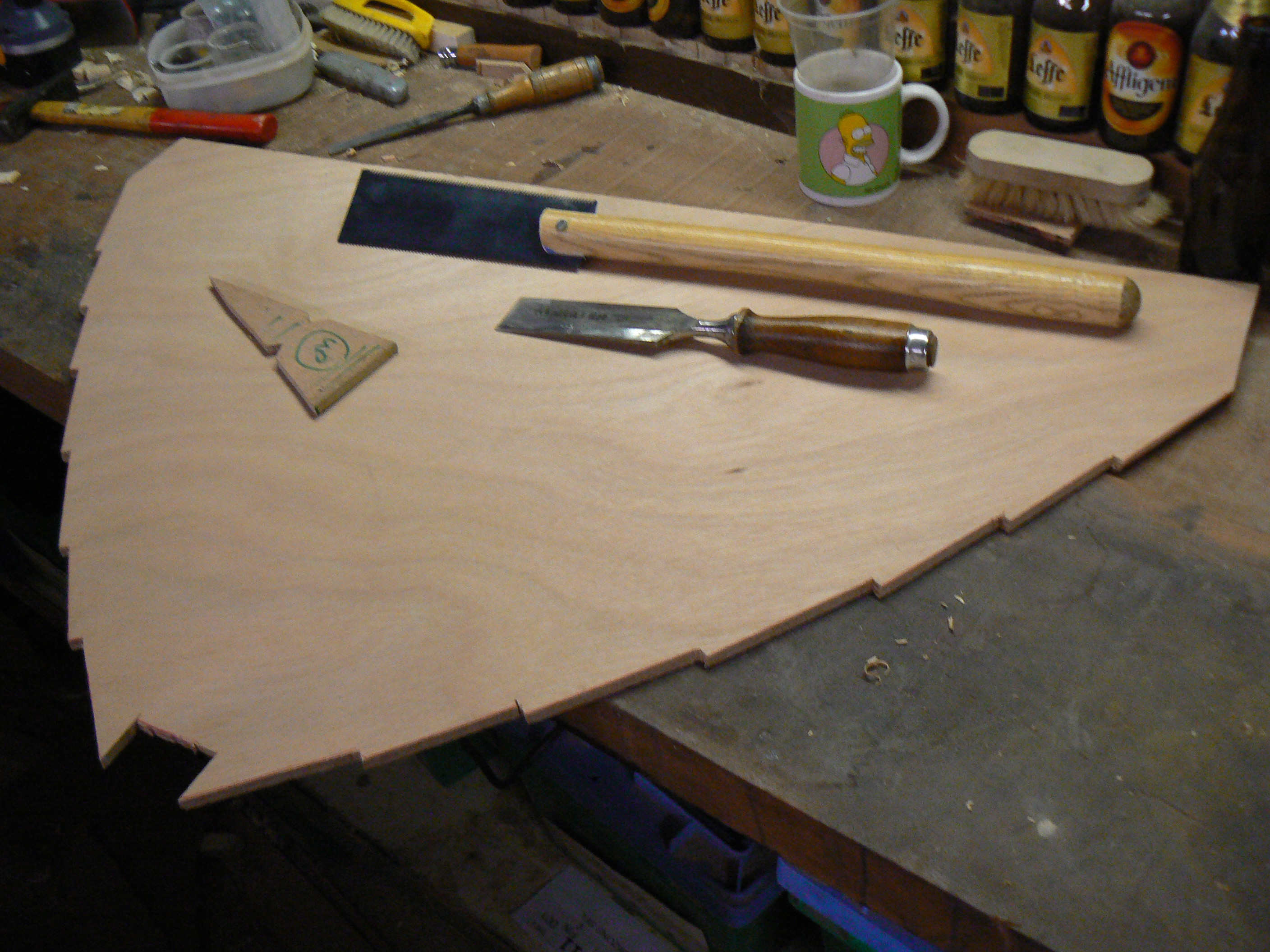

La petite pige triangulaire m'a permis de reproduire la forme du coffre, mais la précision est à 2mm près. Mais bon, faut bien laisser de la place pour l'epoxy :roll:
Coffre avant :
Coffre arrière :
Et un peu de temps pour rêver au résultat espéré :

Joli travail de découpe/précision... chapeau . :smt007 :smt007 :smt007
Je suppose que ta cloison AV est faite pour créer une réserve de flottabilité....Je suppose aussi que l’étambrai n'est pas loin derrière . Penses-tu "solidifier" ton étambrai en le liant à cette cloison (pour reprendre l’effort latéral) ?
Quel poids à vide ?
Bon courage
:smt006 :smt006 :smt006
Modifié en dernier par JIBI le 04 nov. 2013 00:03, modifié 1 fois.
SVS, je serais ravi de participer aux "régates de quelque part en Bourgogne", mais le millésime 2014 est quand même trop proche pour garantir un bateau prêt à temps. On verra bien...
Jibi, mon niveau de précision convient pour travailler à l'epoxy, mais pas sûr qu'un bateau en bois massif construit par mes "soins" flotte très longtemps. :smt022
http://cdn.shopify.com/s/files/1/0064/4 ... 24.jpg?157
L'étambrai est compris dans la cloison et le coffre avant.
Poids à vide ? pas suffisamment lourd pour que ma femme m'envoie balader quand je lui demande gentiment de venir m'aider à le retourner :mrgreen: entre 30 et 40 kg je pense.
