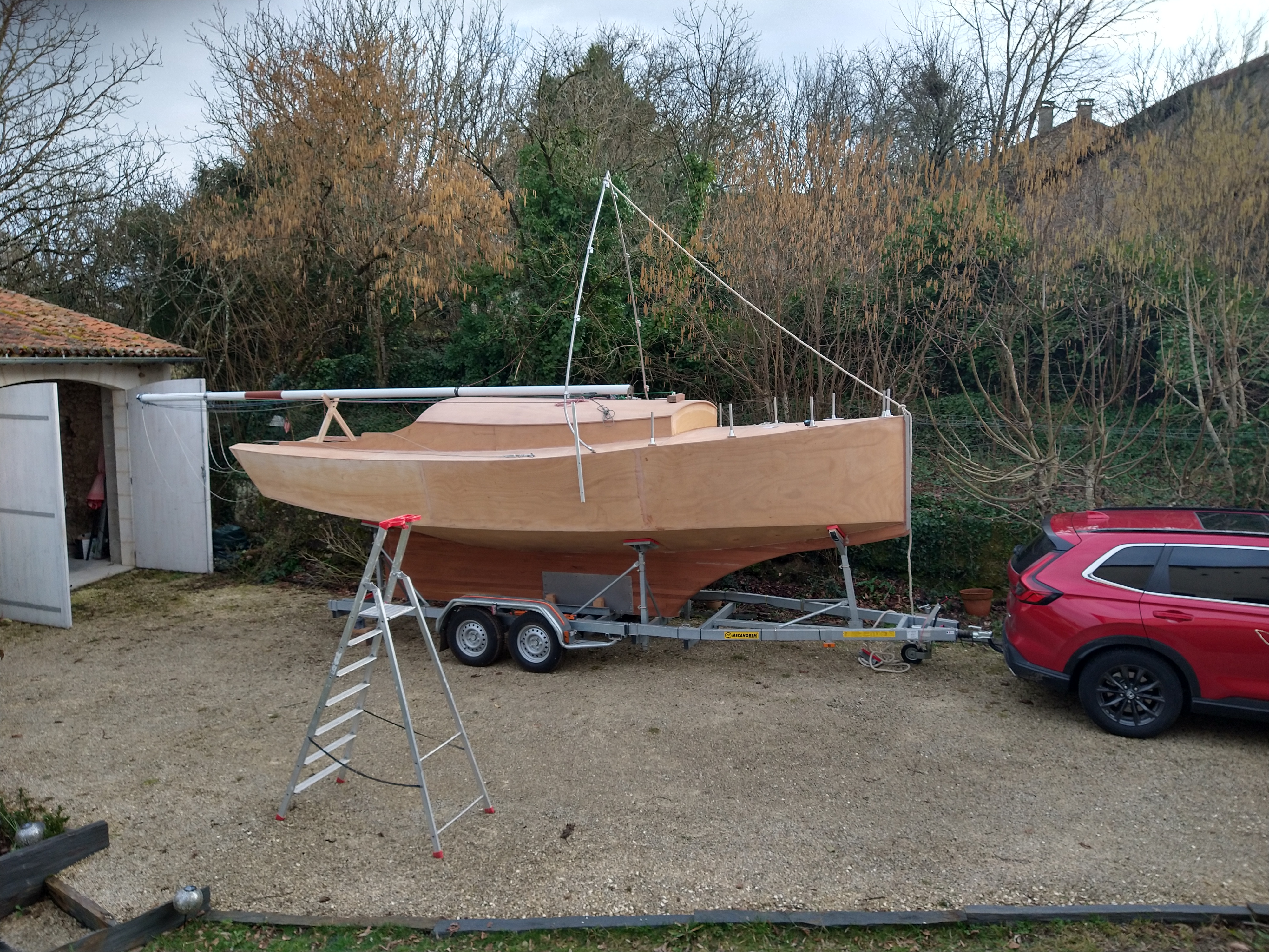

Ci-joint une image pour mieux comprendre le levage du mât avec le balcon avant, image prise avant le levage. On se sert du balcon avant, lui même articulé, comme d'une chèvre, avec le palan de GV pour tirer.

Tiens ! Ça me rappelle ce que j'ai vu sur Irma la Douche, Wedell utilise aussi le balcon avant comme chèvre. Ça a l'air d'une très bonne technique :smt023

to a écrit : 13 sept. 2026 20:27 Ça a l'air d'une très bonne technique :smt023
Absolument! D'ailleurs les légionnaires aussi utilisent une chèvre pour soulager leur mât :roll:

Melba a écrit : 13 sept. 2026 19:21 On se sert du balcon avant, lui même articulé, comme d'une chèvre,
C'est la technique utilisée par les gros bateaux hollandais.

Merci à ces messieurs de souligner que cette technique de levage de mât ne date pas d'hier, je n'ai pas prétendu l'avoir inventée!

Le mât rabattable et la chèvre qui va avec sont aussi anciens que les ponts qui enjambent les rivières.
Et personne ici, Melba, ne t'a accusé d'en réclamer la paternité. :roll:

C'est vrai que le safran sous voûte complique les choses, d'autant plus que j'ai mis un moteur inboard, donc le safran doit pouvoir s'enlever facilement et tout doit être étanche...

Gwengolo a écrit : 14 sept. 2026 10:59 C'est la technique utilisée par les gros bateaux hollandais.
Loin de moi l'idée de critiquer.
Au contraire : ta photo et ton explication montrent qu'une technique très ancienne, peut être adaptée à une construction moderne... :wink:
