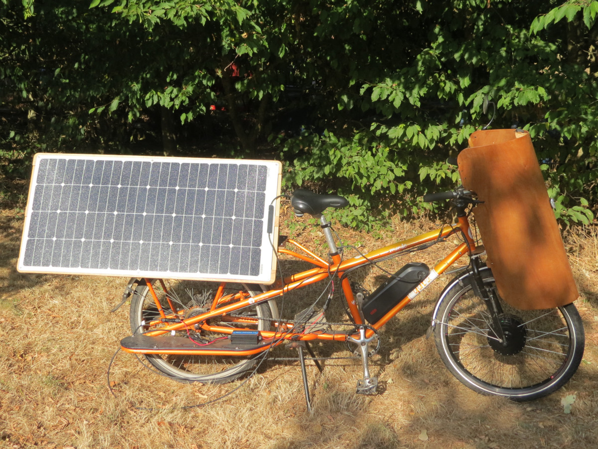

Salut,
Hors sujet mais pas complètement car c'est une première expérience du solaire, qui servira pour le yacht.
Sur la base d'un vélo cargo, avec aussi un peu de bois !

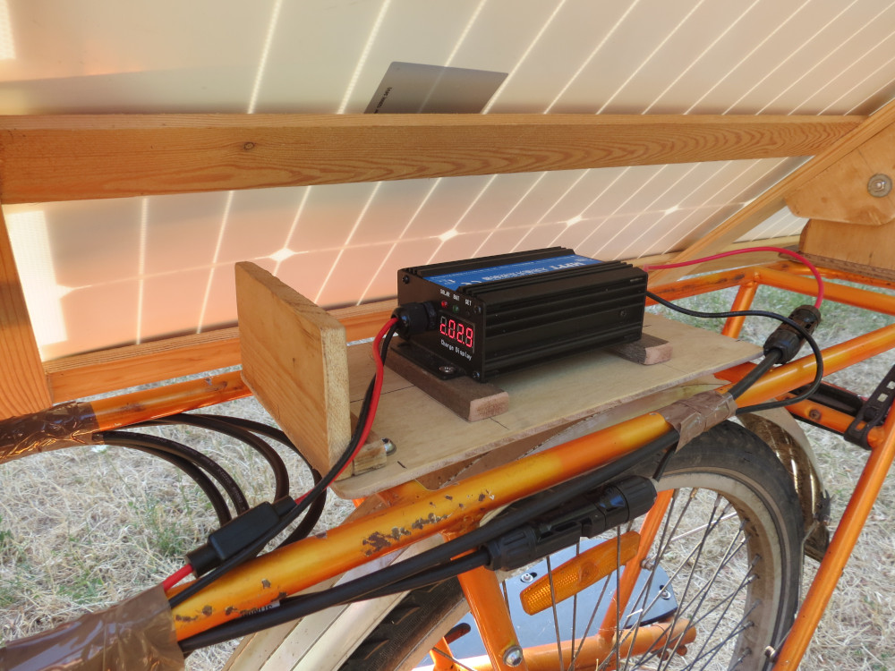

Panneau 120w / 36v en circuit ouvert, 26v sous charge, très haut rendement, cellule de grade A, chargeur MPPT qui sort du 42v pour la batterie.
