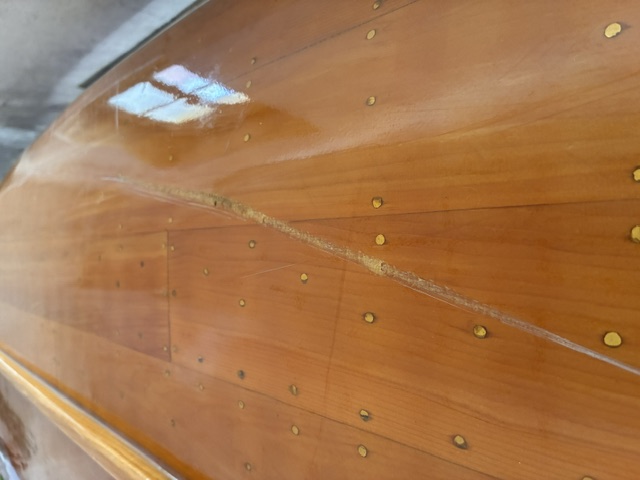

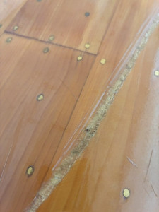

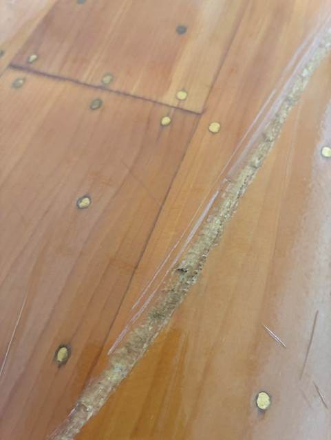

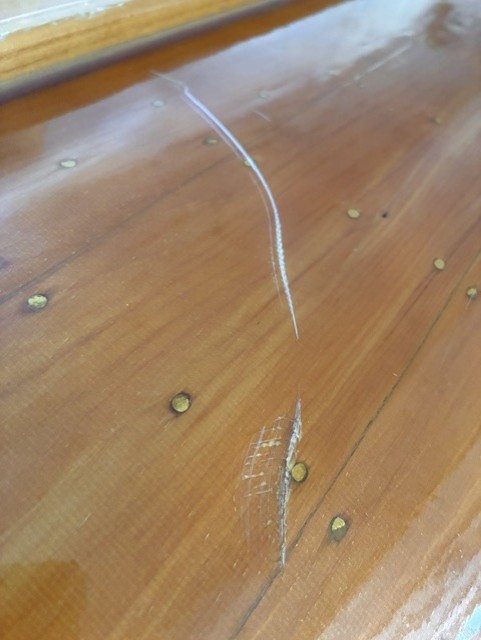

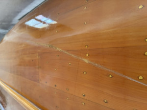

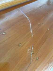

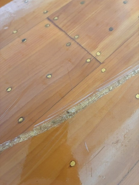

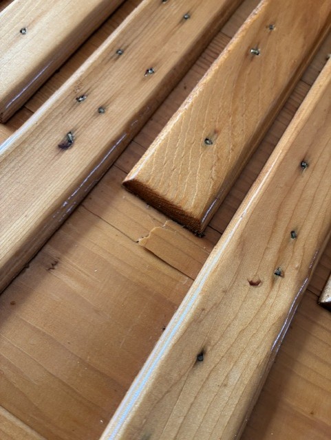

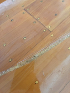

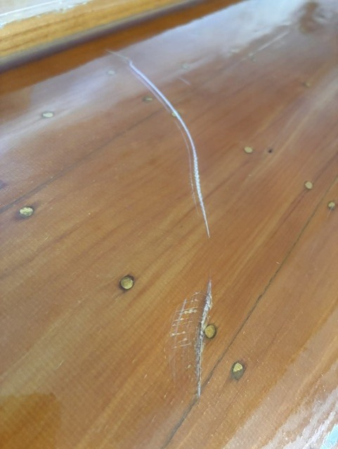

Je viens chercher vos conseils concernant mon canoë en cèdre/époxy fabriqué par les Canots Roby au Québec.

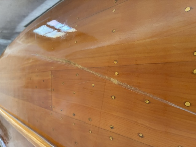

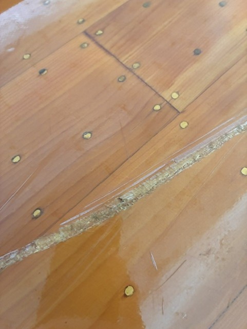

Lors d’une récente descente de rivière avec un niveau d’eau particulièrement bas, j’ai malheureusement traversé une portion très rocheuse et le fond du canoë a été sérieusement rayé sur plusieurs zones.
Les dégâts visibles :
1/ longue abrasion ayant traversé le vernis et l’époxy par endroits,
bois apparent localement,

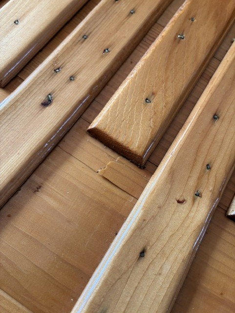

2/ surtout une latte intérieure fissurée suite au choc.
La coque reste néanmoins rigide et je ne constate pas de zone molle ou de délamination évidente.
J’avoue avoir été assez contrarié en découvrant les dégâts car j’aime énormément ce canoë et j’en prends habituellement beaucoup soin.
J’ai tenté de contacter les Canots Roby pour obtenir des conseils, mais ils semblent malheureusement ne plus être en activité aujourd’hui.
Je joins quelques photos afin d’illustrer les dégâts.
Je serais très intéressé par vos avis et retours d’expérience :
1/ ce type de dommage vous paraît-il sérieux ?
2/ feriez-vous une simple reprise époxy ou une reprise stratifiée ?
3/ comment traiteriez-vous la latte fissurée ?
4/ et surtout, comment éviter une réparation trop visible sur un canoë verni ?
Merci beaucoup d’avance pour vos conseils.
Nicolas

Pas grave tout ça. Pour le bordé cassé: nettoyage soigneux de la cassure, éventuellement au cutter pour être certain que le bois reprenne sa place et collage époxy chargé.
Pour les éraflures : Ponçage jusqu' au bois sain , résine et vernis.
Ça se voit ? Deux solutions :
1) Ne jamais faire voir le bateau à l'envers.
2) Dire : " Et alors ? C'est un canot qui navigue, ses cicatrices, c'est sa noblesse".
Sinon tu peux essayer de teinter avant la résine mais de toute façon, ça se verra.

Re: Réparation canoë cèdre/époxy suite à choc
Merci beaucoup pour votre réponse, ça me rassure vraiment.
Je commence à relativiser un peu et effectivement à me dire que ces cicatrices font aussi partie de la vie du canot et lui donnent une certaine personnalité. Votre remarque sur “la noblesse” du bateau m’a fait sourire et aide vraiment à prendre du recul !
Concernant le ponçage des éraflures, vous iriez jusqu’au tissu de verre sain uniquement ou jusqu’au bois lorsque la zone est plus marquée ?
Merci encore pour vos conseils.
Nicolas
Nicolas
- Messages : 3574
Là, c'est une colle.Water_Rail a écrit : 27 mai 2026 21:51
Je crois qu'il faut réserver ça aux endroits les plus abîmés, là où la strat est vraiment détruite. Pour le reste, un ponçage modéré et quelques couches de résine devraient suffire. Après tout, l'idée est de reconstituer une couche de protection homogène, pas de renforcer la coque.
