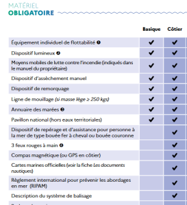

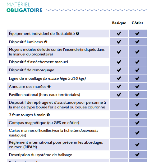

Dans le poids à inclure en mer, il y a l'armement de sécurité à prévoir.
Normalement ce type de bateau reste dans les 2 Miles en basique comme tous les engins de plage, mais avec ton périple prévu il est probable que tu doives armer en côtier C'est du poids et de la place.
Perso je te déconseille fortement de faire l'impasse là dessus pour deux bonnes raisons :
1) Tous ce qui est Douanes, Gendarmerie Maritime, Affaires Maritimes, CRS, serons intrigués de voir une si petite embarcation assez loin d'un abri et voudrons voir si tu es conforme à la législation.
2) Du fait de la petite taille du bateau le mauvais temps arrivera vite pour toi, dans ce cas autant avoir un peu de matos de sécurité.
D'ailleurs il ne serait pas de trop de compléter la liste par une VHF portable

Normalement c'est la législation du pavillon du bateau qui s'applique.
Pour nos amis Espagnols en effet c'est très strict, c'est pourquoi ils ont beaucoup de bateaux achetés en France et qu'ils laissent sous pavillon Français
