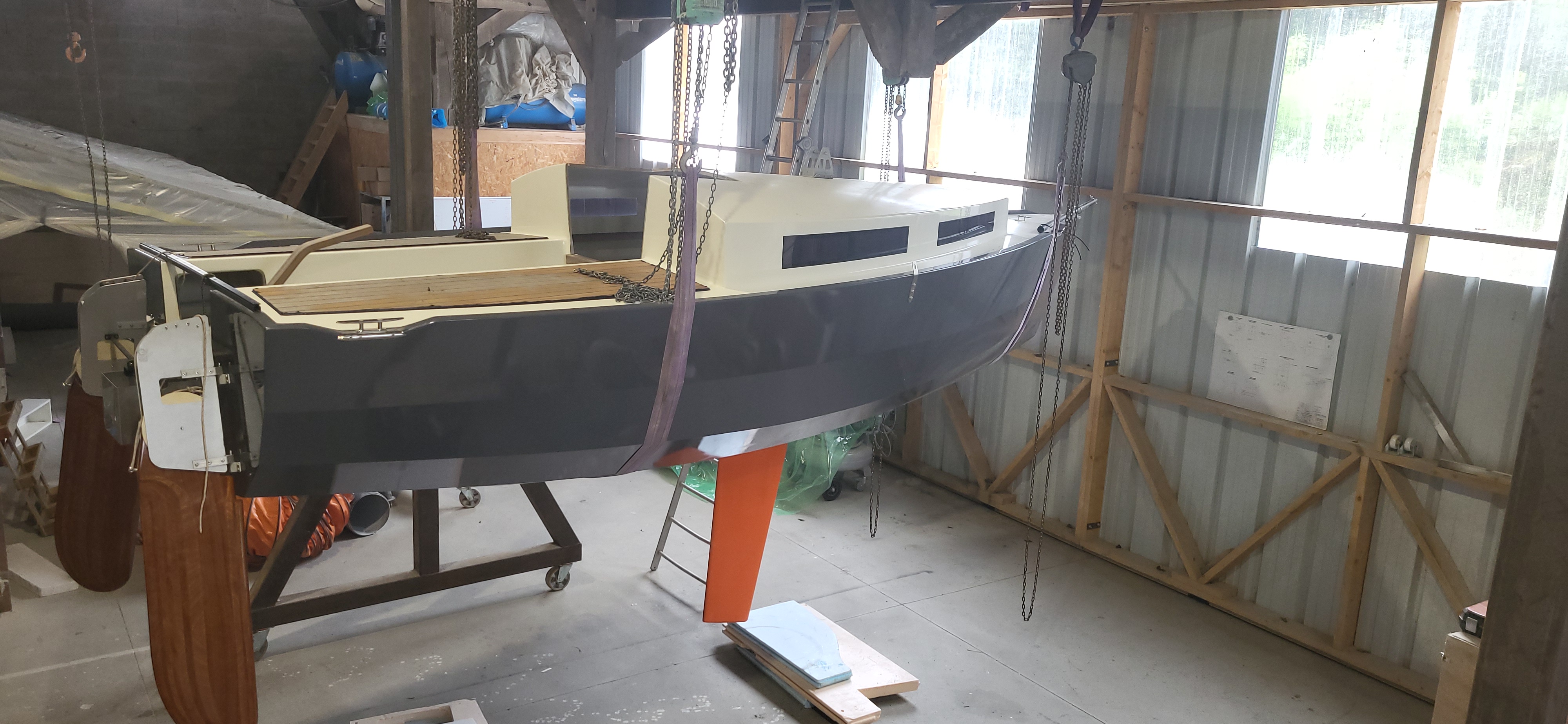

to a écrit :Quelque chose comme ça ?
Oui To, exactement !to a écrit :C'était le lien vers le bigorn 500

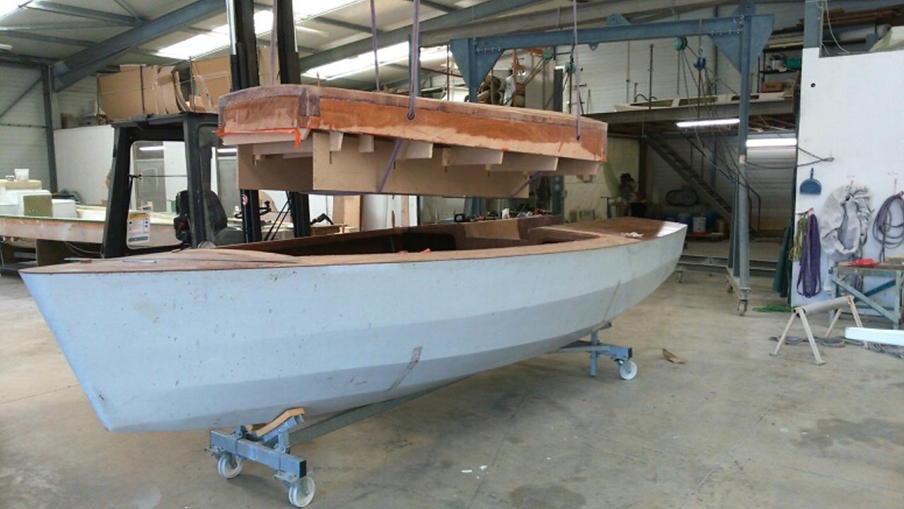

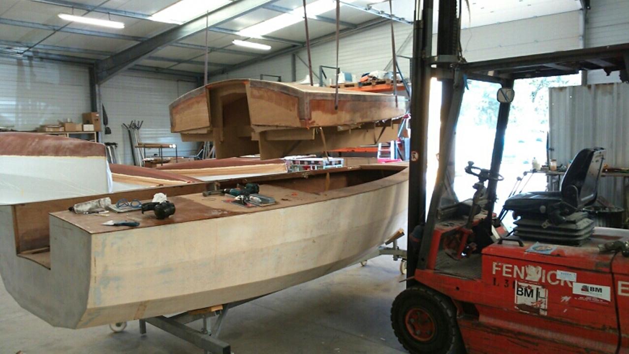

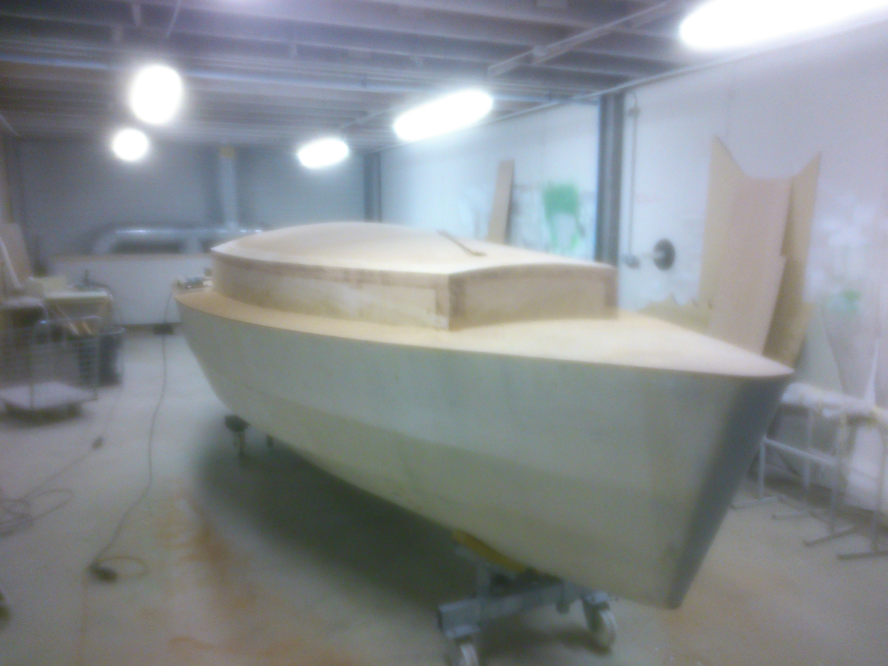

je pense m'inspirer du code0, c'est un peut le même roof que le bigorn en plus moderne:roll: donc le toit sera bombédenis56 a écrit : Le roof est construit sur mannequin mâle comme une coque. A la différence d'une coque on réalise l'épaisseur totale en deux passes, pour une épaisseur de 8 on empile deux CP de 4.
NB: Si le roof est plat ça n'a pas d'intérêt.
