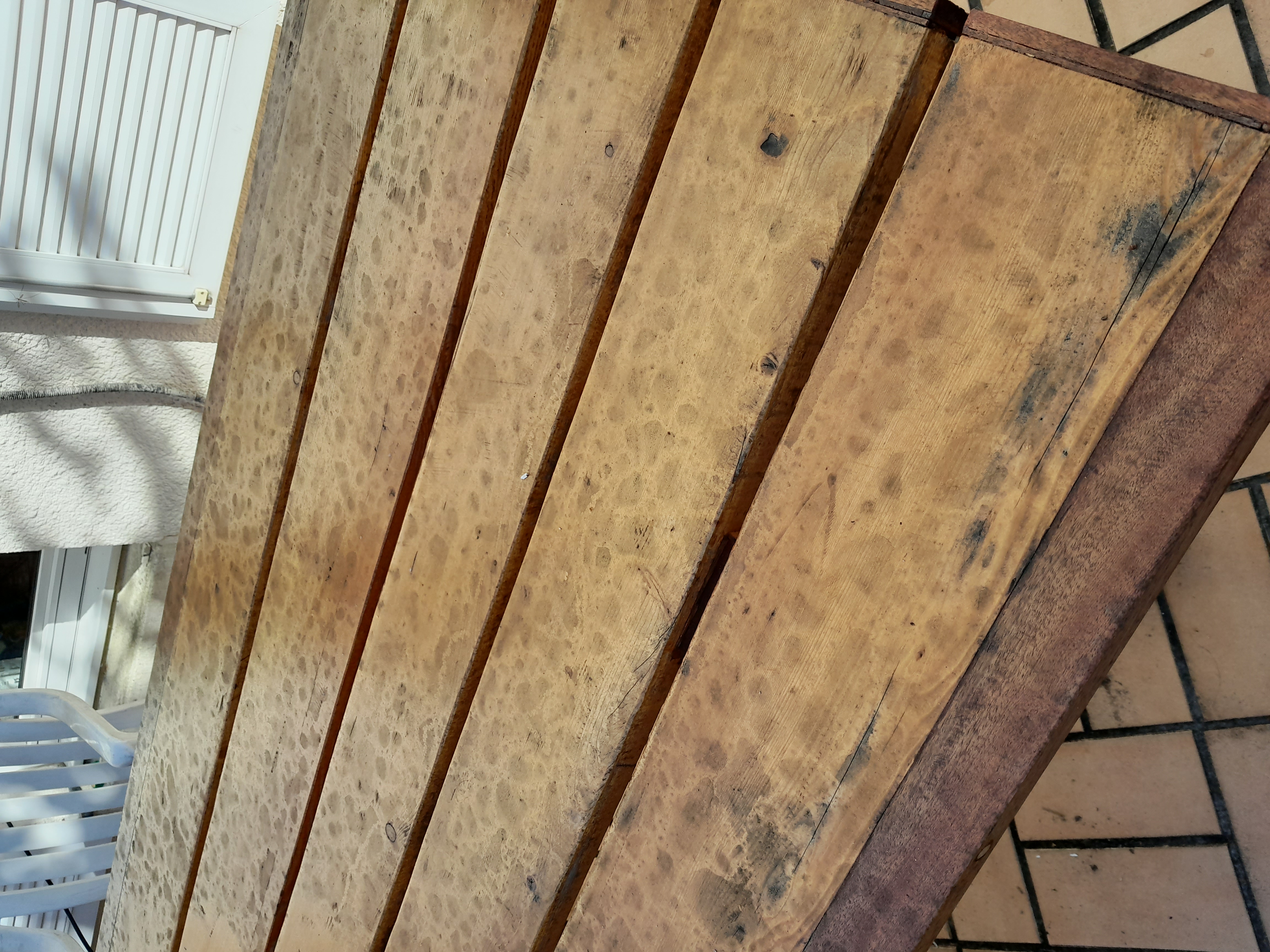

je reviens donc sur ma table de jardin en mélèze et sipo
voici le résultat après 1 mois sous la pluie de septembre

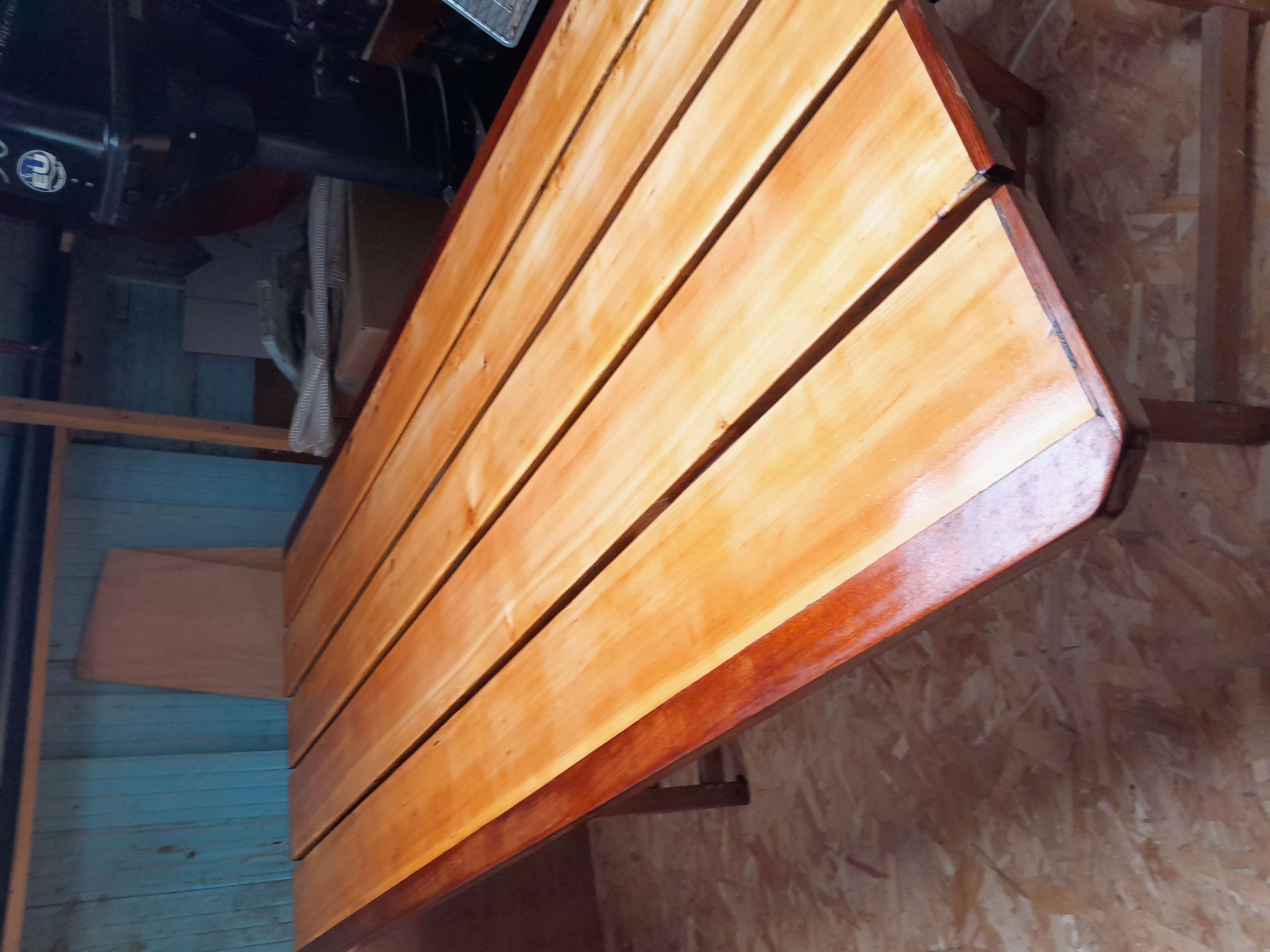

3 bonnes heures plus tard et passage de saturateur
C'est bien joli tout çà mais je me demande si un vernis bi-composant ne serait pas préférable.
d'ou ma question: du fait que je l'ai recouverte d'une couche de saturateur puis-je la vernir avec du bi-composant :?:
je vais attendre le printemps et en attendant la mettre dans un appentis couvert bien sûr :!:
