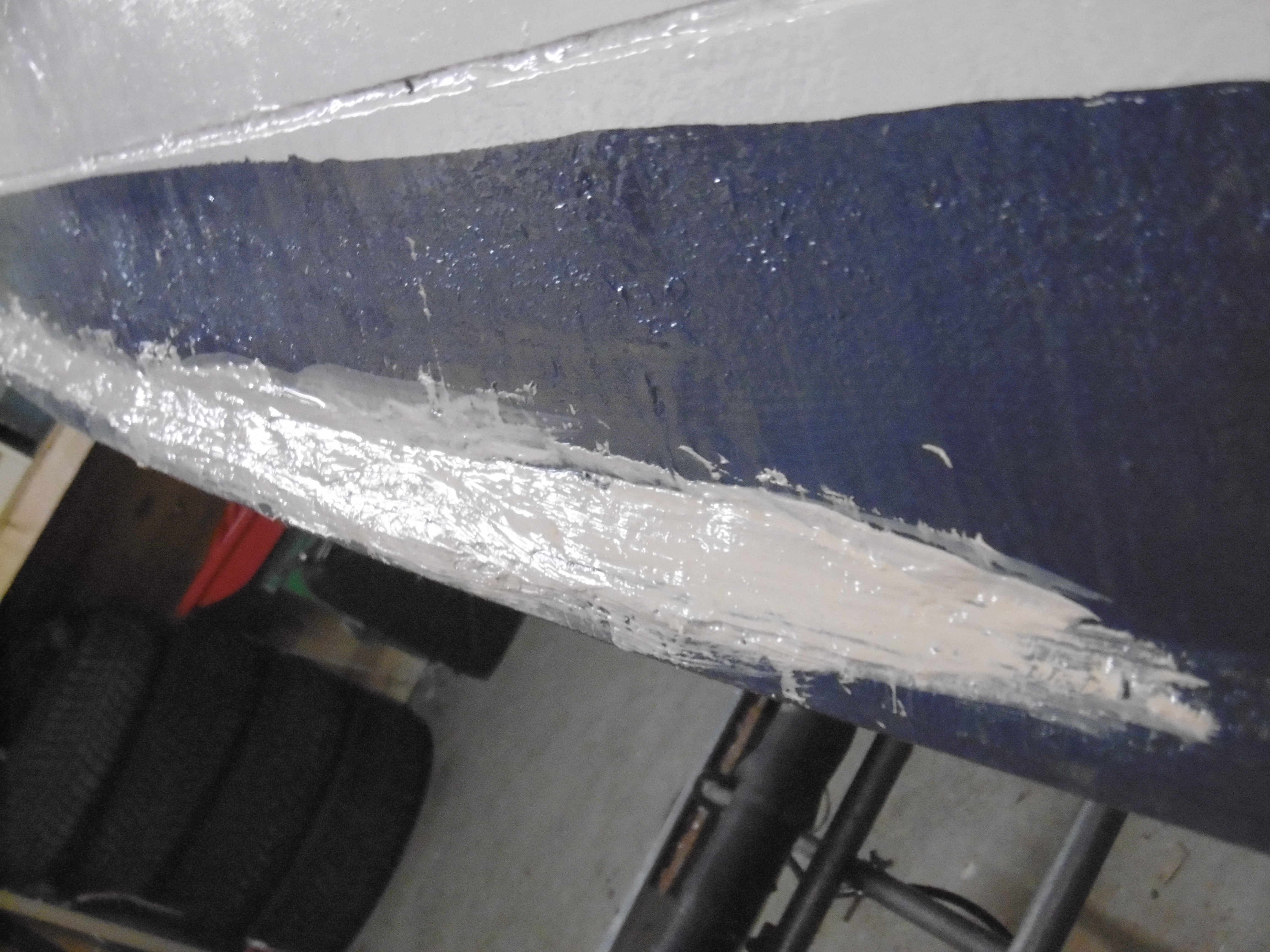

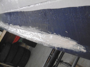

paraît que les bettes ont un problème d' étanchéité au niveau du bouchain , jonction sole/muraille ... je confirme, après chaque hivernage, il faut refaire le joint, tout ou partie , on charge copieusement le rebord exterieur de la sole; après, on repeint, et c 'est à nouveau étanche :-)

Bert05 a écrit : 06 juil. 2023 18:35 il faut refaire le joint
Tu as utilisé quoi pour faire ce joint ?
Re: construction bette
Message par Bert05 »
Je melange mastic vitrier+minium ou plutot faux minium, pour avoir une consistance nutella, puis je lisse avec un melange huile de lin / therebentine

Bert05 a écrit : 06 juil. 2023 20:26 Je melange mastic vitrier+minium
Et ça tient la saison ?
Oh oui ça tient bien, mais apres l hiver sous la neige, quand le soleil commence à chauffer, le bois travaille et les coutures s ecartent trop; il faudrait que je remette de l eau dedans á partir d avril, mais je ne peux pas à cause du gel
