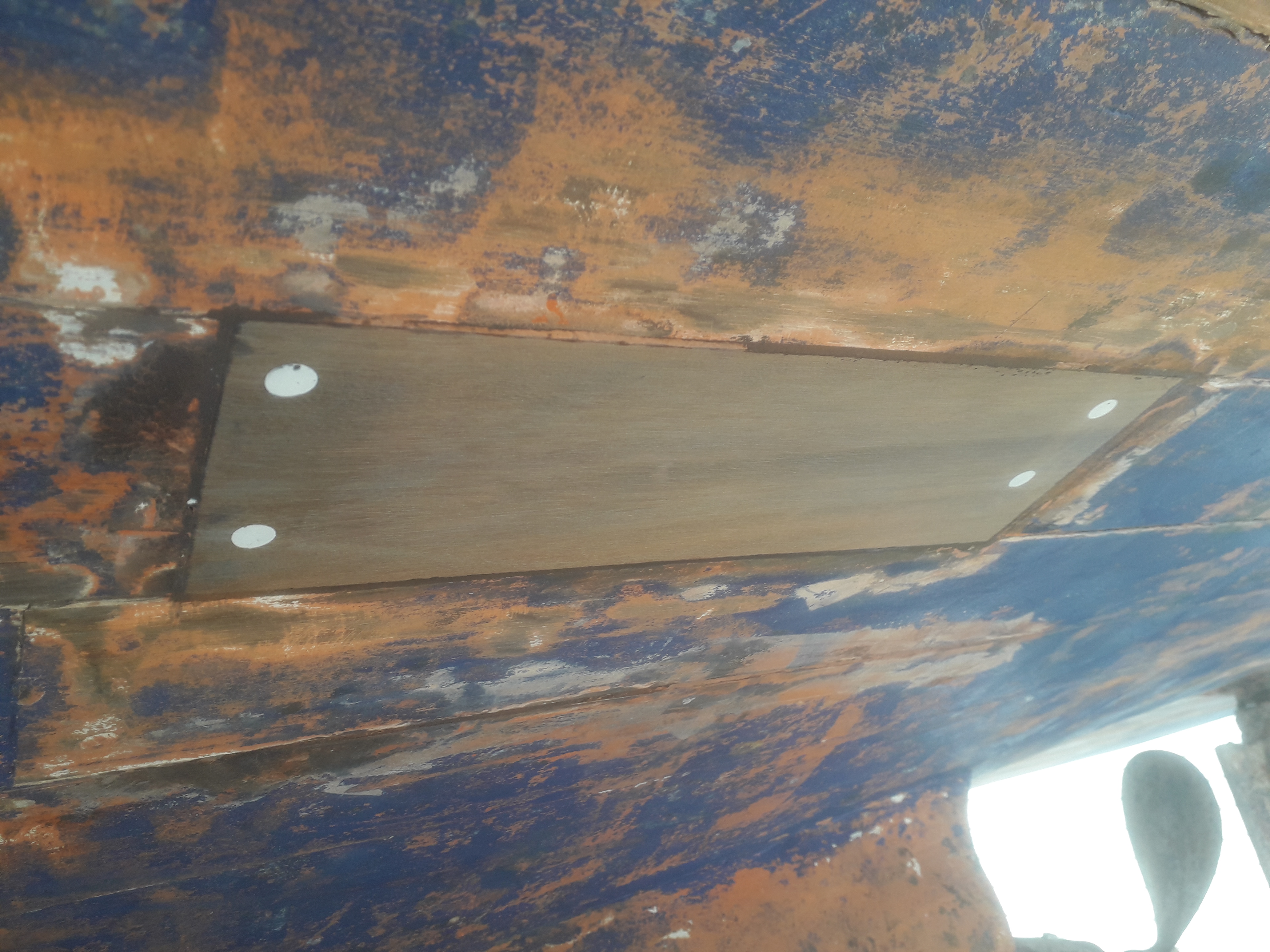

J'ai juste informé la communauté BB que le marlin était sorti du port pour la première fois depuis plus de 10 ans et j'ai expliqué ses raisons.
J'ignore la suite et quel usage en faire dans le temps qui nous reste.
Le bois est à moitié pourri et le moteur à moitié cassé. Il pourra faire un peu de traîne-couillons et toujours bateau-apéro. Je n'ai pas l'intention de beaucoup polluer et de bouffer des miles à la Pitalugue.
J'ai terminé mon "apprentissage" en faisant les dernières réparations tout seul, sans déranger notre vénérable Maître, :smt007 en me souvenant des principes appris et en réfléchissant par moi-même + (un peu d'
"Entretenir restaurer les bateaux en bois")
Et il flotte encore ! :lol:

Ben voilà, c'est fait 😉. Bon, normalement,une repare devrait couvrir au moins trois membrures, voire cinq, pour garder le cintre mais c'est le premier pas qui coûte. Le deuxième est toujours plus facile.

wedell a écrit : 13 juil. 2024 22:15 normalement,une repare devrait couvrir au moins trois membrures, voire cinq,
Tordre de l'iroko et l'ajuster sur une telle longueur est impossible pour le commun des mortels ! Même en étuvant / au gras du bois, à sa rigidité, à l'épaisseur des bordés...
Surtout quand tout le reste est floche.
D'où la disparition des bateaux bordés à franc-bord, et des charpentiers de marine...
Ca m'a toujours frappé de voir comme la rigidité semble changer quand on change d'échelle.
Sur 1 mètre mes baguettes sont hyper rigides, sur 6,50 m, elles fléchissent sous leur propre poids.
Les dernières plus courtes, imployables, il a fallu les raboter en forme.
Bravo pour tes travaux de bordage traditionnel, et ton souci pour les dauphins!
