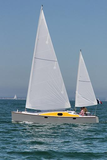

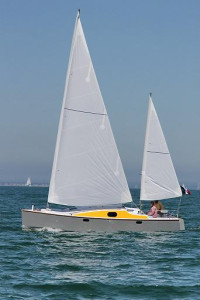

Re: Un transportable semi-hauturier, c'est possible ?
As-tu regardé l'aviateur ?
