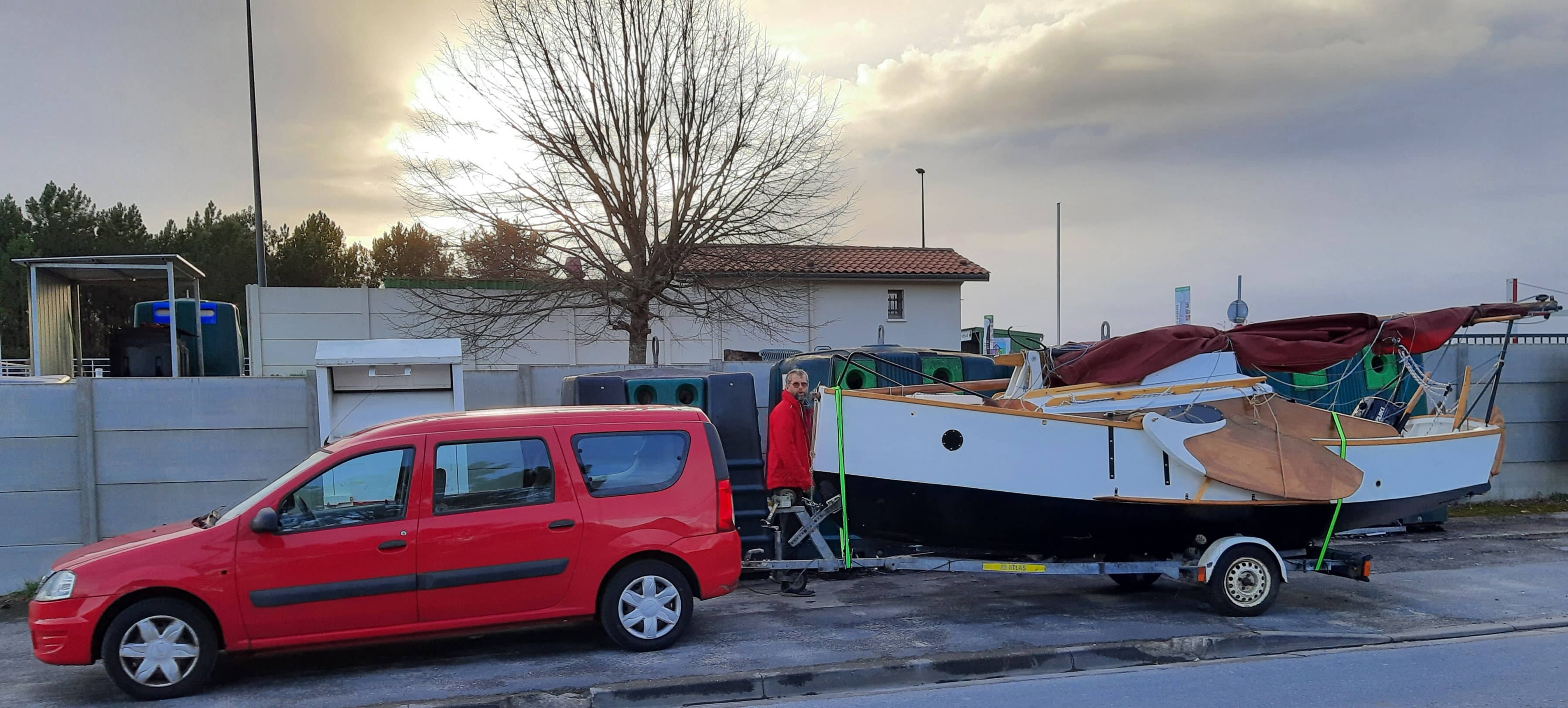

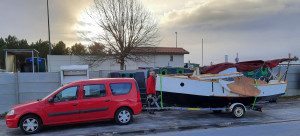

L'Hypoténuse devant la déchetterie

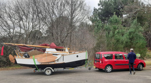

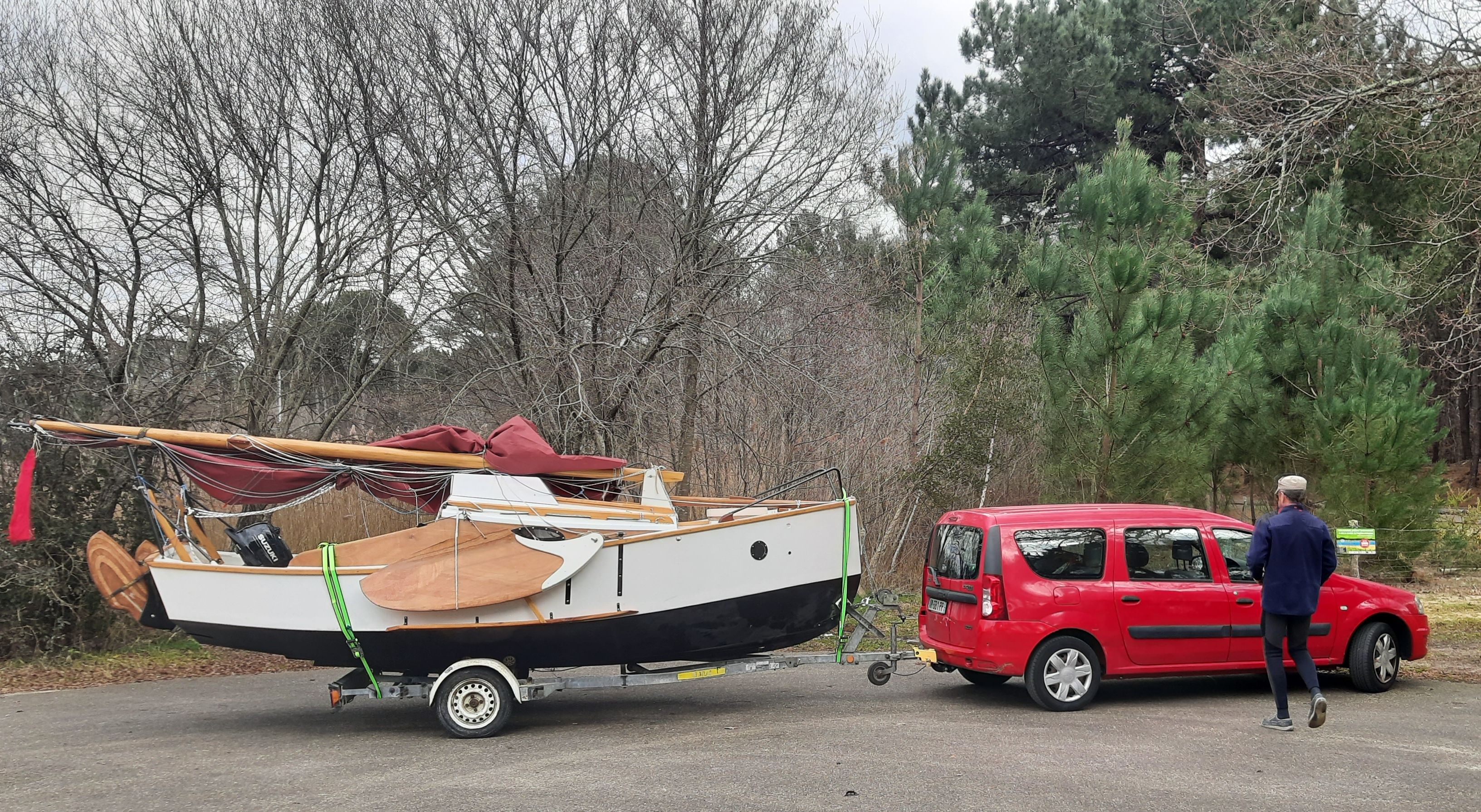

Au préalable, sur idée de Donca, l'Hypoténuse a été sortie pour vérifier le comportement en remorque, et nous sommes aller peser l'attelage à la déchetterie locale (les employés ont été très sympathiques et enthousiastes, merci à eux).
Ce fut un peu la douche froide : la bateau+ la remorque = 790kg . Bateau seul : 630kg tout armé (moteur, mouillage léger, gréement...)
Je me doutais que j'avais dépassé mes prévisions, mais pas à ce point.
Ceci augmenta mon désir de voir l'Hypoténuse sur l'eau. pour savoir à quel point j'allais être déçu.

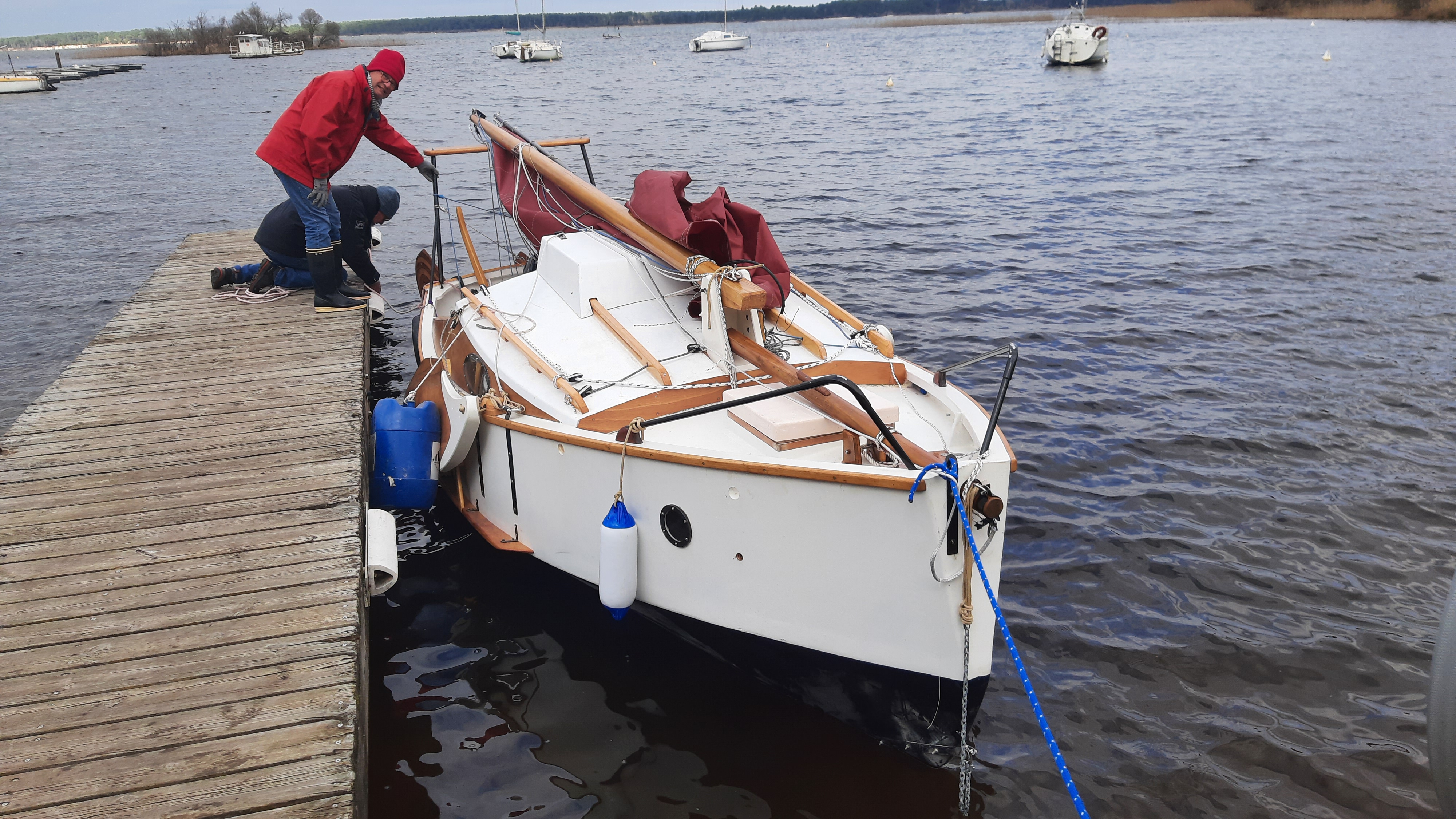

La mise à l'eau a été facile, et le ponton qui borde presque la cale a facilité les choses. Je le confie aux copains le temps de garer la bagnole, et je reviens prestement. Enthousiastes, ils l'avaient soigneusement amarré et n'attendaient que moi pour aider à mâter.
Le voir au retour amarré au ponton a été un moment d'étonnement et d'émerveillement, (mes gribouillages étaient devenus réalité) fugace car le temps était à l'action et pas à la contemplation.
J'ai ouvert le remplissage des ballast, et ils se sont remplis assez rapidement.
Le bateau est plus enfoncé dans l'eau que prévu, c'était prévisible.
Une fois le ballast rempli, on peut marcher à plusieurs sans précaution de stabilité. Plus stable que l'Edel 2 , dit mon frère qui en a possédé un.

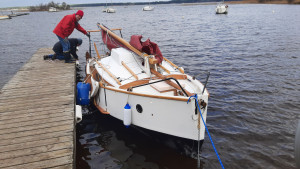

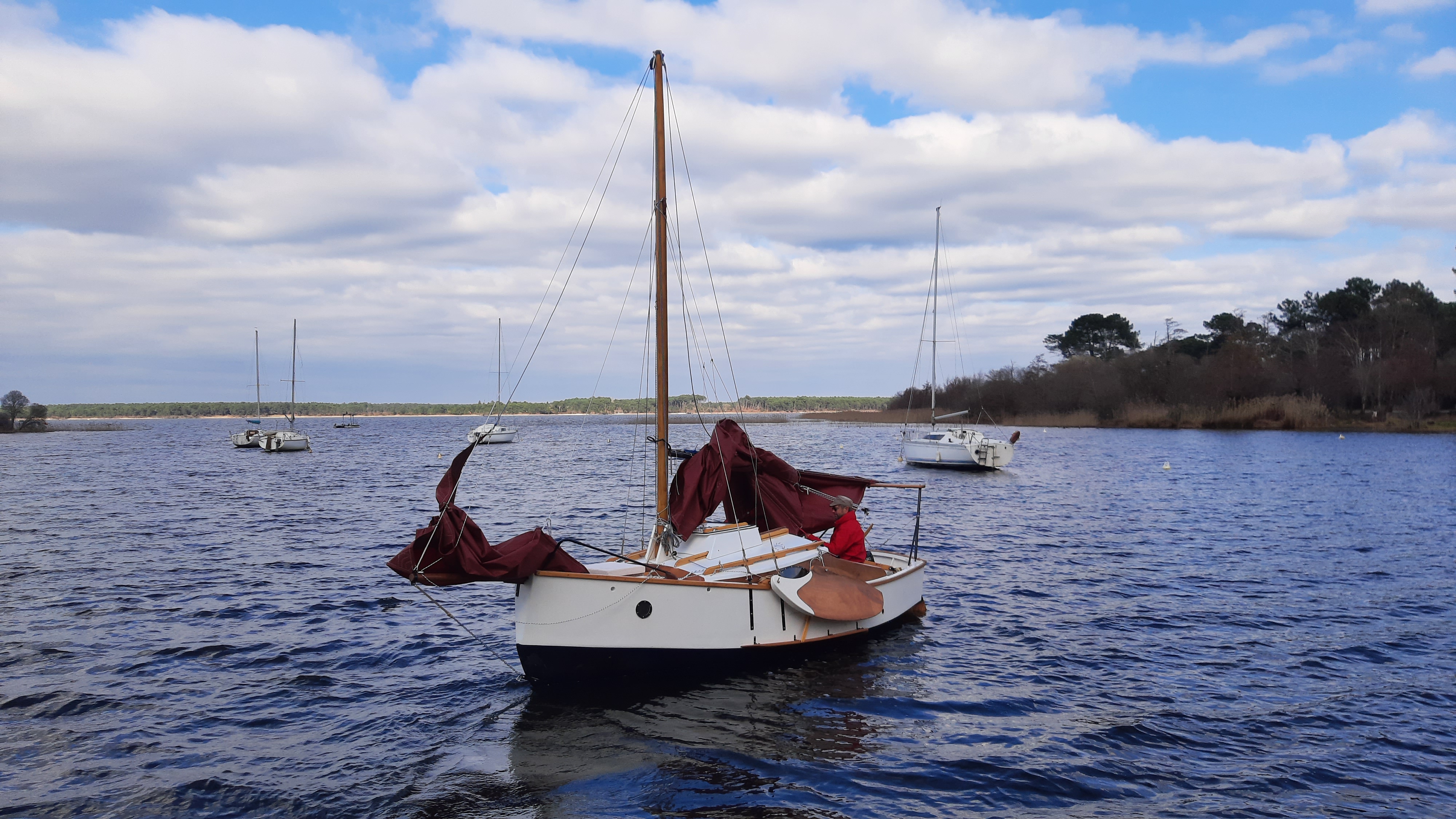

Le 4cv à petit régime déhale sans problème l'Hypoténuse, mais nous avons hâte de voir la bête sous voile. Désolé Maître Padelis, je n'ai pas de photo dans cette configuration.
Le vent devenait de plus en plus modéré, mais nous en avons eu assez pour sentir le bateau.
Il réagit bien à la barre, qui est très douce. Il semble équilibré du premier coup (je pensais qu'il serait légèrement mou car j'ai laissé le bout dehors un peu plus long que sur le dessin, me disant que si nécessaire, le raccourcir était plus facile que de le rallonger).
Il y a un grand pli dans la GV, dans le sens point d'écoute-point de drisse : des difficultés à étarquer, ou corne trop souple.
On sent une certaine masse, et il n'accélère pas dans les risées comme mon skerry, mais c'était attendu et logique.

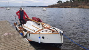

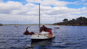

Retour au port pour aller chercher les deux copains, et nous voilà repartis.
Le cockpit est trop chargé, et le plancher se mouille. Le bateau est trop lourd de l'arrière, mais la balade est sympathique.
Il se cale sur le bouchain, et en s'y mettant à deux dont un poids-lourd sur un même bord en se tenant aux haubans, on sent très nettement qu'il serait difficile de lui donner plus de gite.
Les virements sont faciles, si ce n'est que les dérives demandent à être lestées plus que ça. On les pousse avec la gaffe, et ça va bien pour cette journée.
Je me promène sur mon bateau pendant que mon frère est à la barre. J'adore ! j'ai la sensation qu'il est plus gros qu'en réalité (le bateau, pas mon frère). C'est ce que j'espérais : un bateau sur lequel on puisse bouger sans crainte, assez confortable pour ne pas être pressé de le quitter, et assez petit et léger pour pouvoir le ramener chez soi sans posséder une grosse bagnole.
Je mouille par un petit mètre de fond en un lieu que nous surnommons "Le lagon" (mais d'autres l'appellent "Tahiti", par exemple) le temps d'un café dans le cockpit avant de rentrer.
