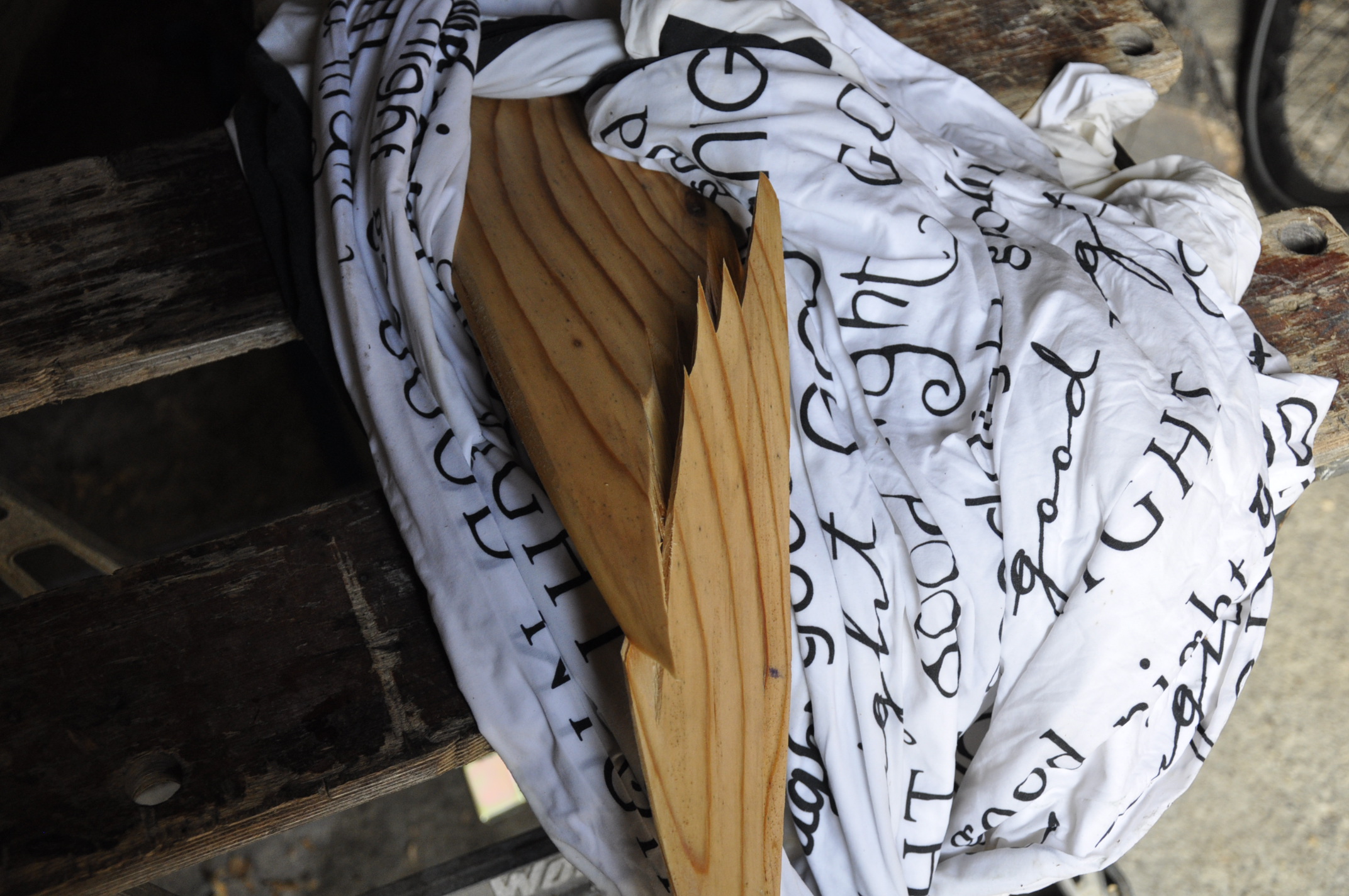

Pour cintrer le galbord (ou bordé de galbord ?) j'ai mis la planche à l'humidité dans des draps et tenté de tordre tout ça avec des poids et une courroie à cliquet et craaaac. Ma planche a pété comme je m'en doutais mais fallait essayer car je n'avais pas envie de me lancer dans la fabrication d'une étuve... Côté étuve j'ai vu sur le forum (et ça me soulage) qu'on pouvait en fabriquer une avec de la bâche de serre. Je vais m'y mettre.
Malheureusement, mon stock de planches étant limité vu que j'avais choisi la plus belle pour le galbord je me suis vu dans l'obligation de raccourcir ce bordé et peut-être de le rallonger avec une chute.

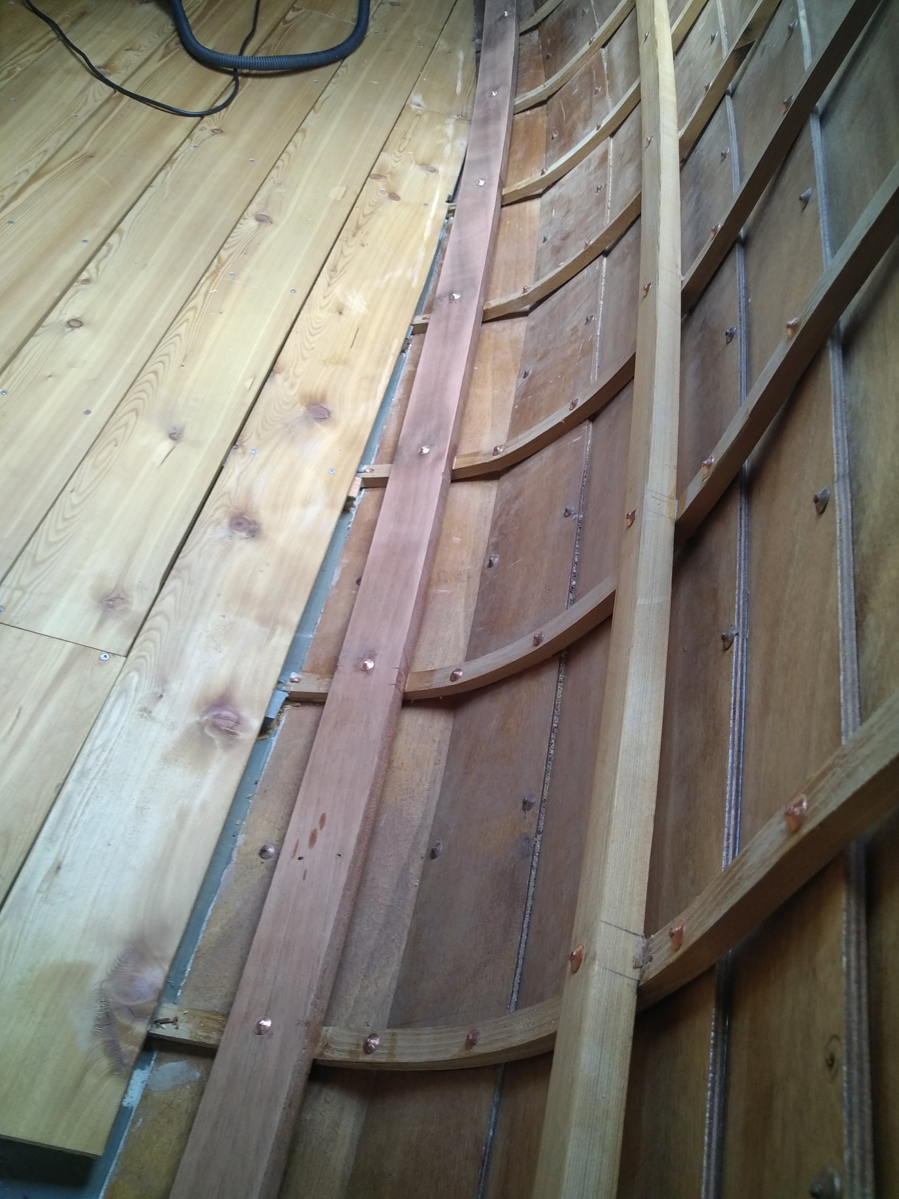

Si tu n'as plus de bois assez long pour faire ton bordé en 1 pièce, aucun problème pour réaliser un scarf, c'est ce qu'on fait pour chaque bordé trop long.

Tu peux scarfer ton galbord mais tu ne pourras pas l'etuver à cet endroit là, surtout pas si tu colles à l'epoxy.
La partie collée devra donc se trouver côté tableau arrière où il y a pratiquement pas de vrillage et donc posée sans etuvage.
Fais un gabarit sérieux du bordé car la partie avant est à poser en premier et il vaut mieux que ça tombe juste.

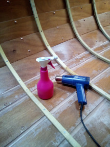

une étuve çà se fait avec 4 planches de coffrage de récup un brasero de récup et un fait tout a couscous de récup aussi la preuve en image sinon j'ai étuvé du Sipo bois je pense abordable solide et assez malléable, mais il faut bien le mouiller au moins une nuit et l'étuver au petit matin.
avec j'ai posé mes serres de bouchain en juin 2021 et j'ai étuvée que la partie qui vrillait

Ca y est, le galbord est en place et la bâche/étuve a bien marché. A perfectionner mais c'est magique !

autrement dit kierig parle pour ne rien (désolé l'amis) dire et dit que le fût du canon met un certain temps pour refroidir mais comme il y a toujours un échappatoire, je dirai que si tu manques une courbure tu peux éventuellement la rattraper, j'ai essayé et çà semble marcher, je dis bien semble car qui affrontera la bonne mer formée pourra le confirmer, mais moi j'ai fais comme suit
en 1 tu reprends le creux et tu humidifie tout en chauffant la baguette d'acacia ou faux acacia puis tu resserre et elle vient coller au clin.
en un clin d'eil
