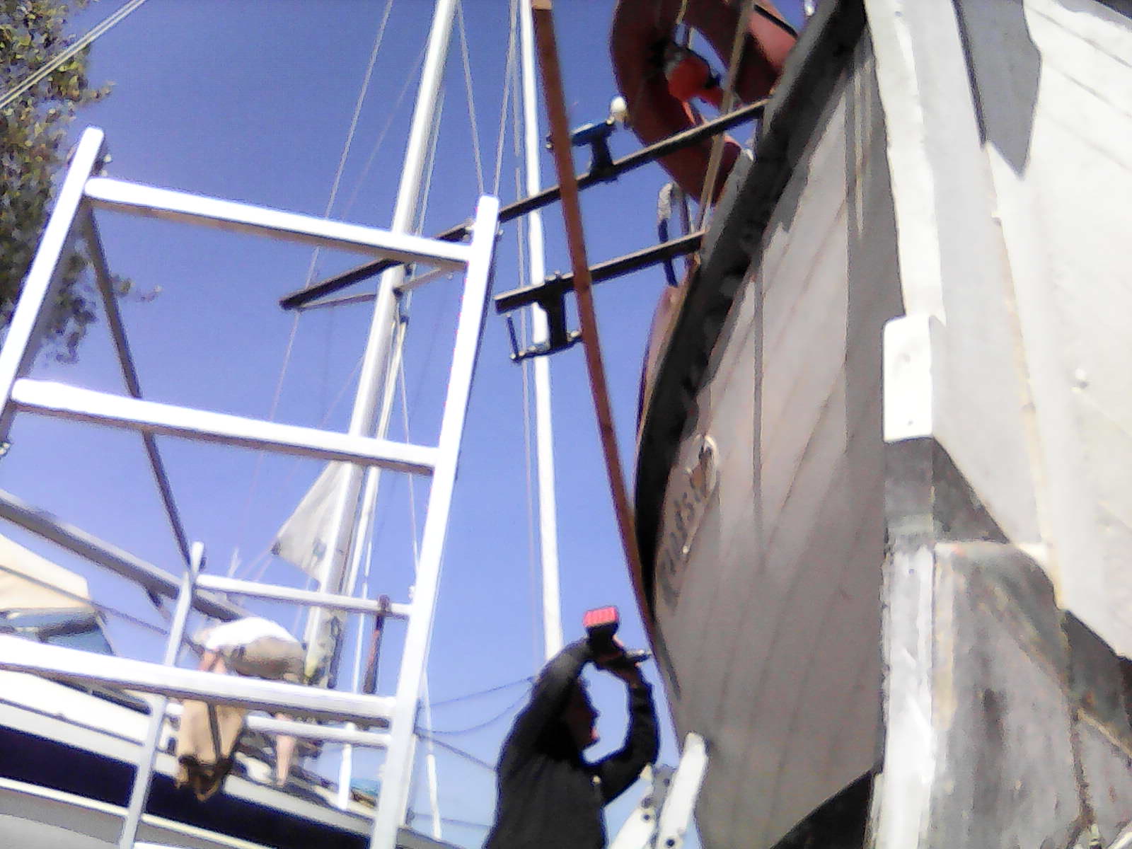

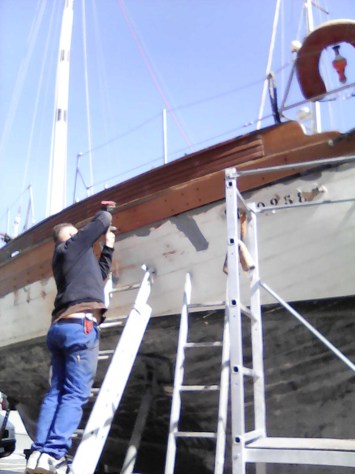

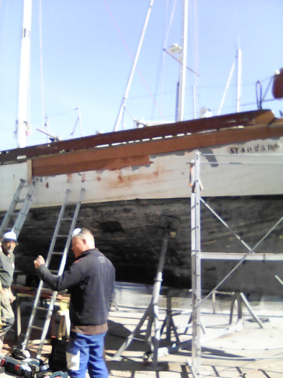

Non les problèmes viennent d'une mauvaise étanchéité du pont. Pont neuf juste "jointé" au sica, sans calfat. Obligé de tout reprendre, heureusement sans démonter le pont.
Autrement les bordées sont changées, il retourne à l'eau lundi.
Quelques photos...
