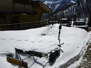

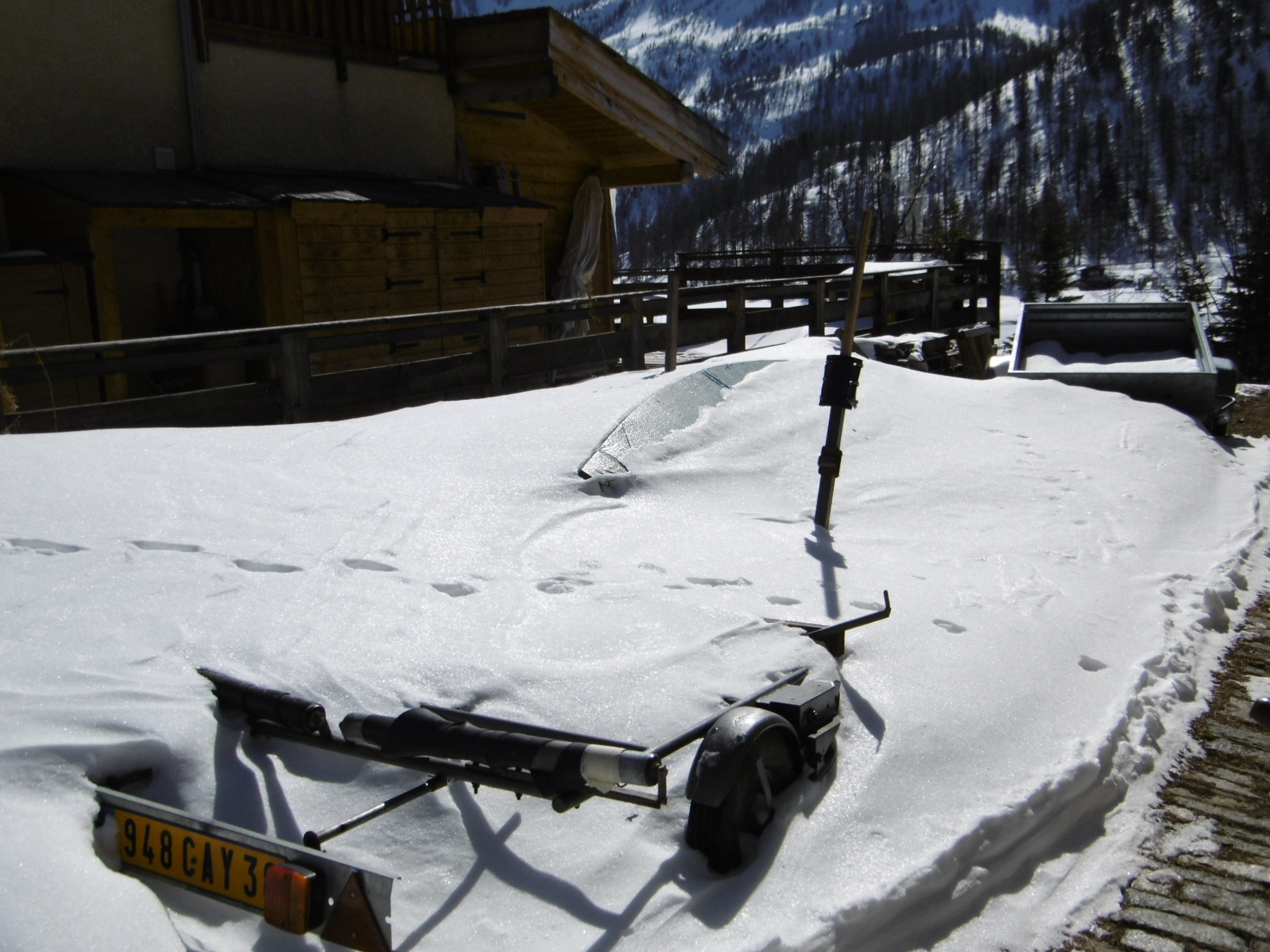

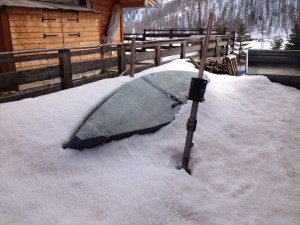

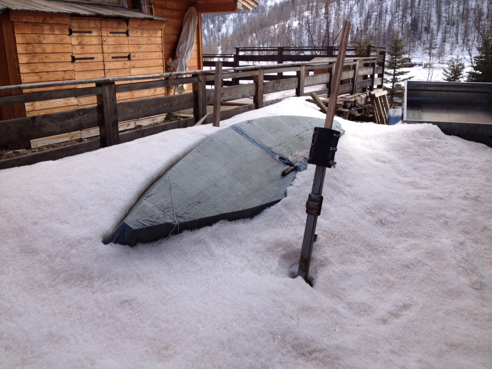

ça sent le printemps, on voit la sole...
Re: construction bette
Aujourd' hui, pour le coup , c' est vraiment le printemps , mais on ne voit plus la sole ...

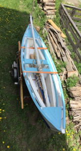

bon et bien le bordage n' a pas aimé l' hiver : la couture sole-muraille s' est ouverte en raison d' un léger tuilage du bordé de la sole => reprise calfatage et mastic...
c 'est bien pratique , ces bateaux en bois, même pas besoin de naviguer , on est toujours occupé !

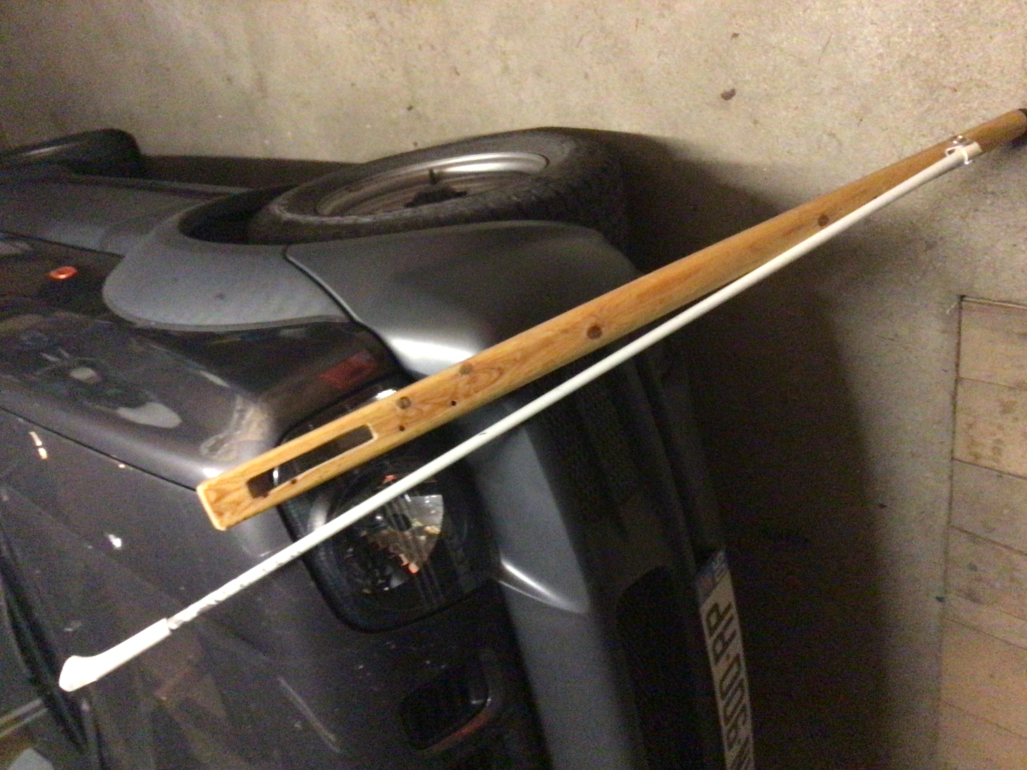

Elle a l'air de bien marcher cette bette !

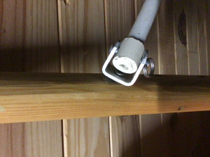

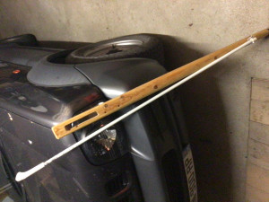

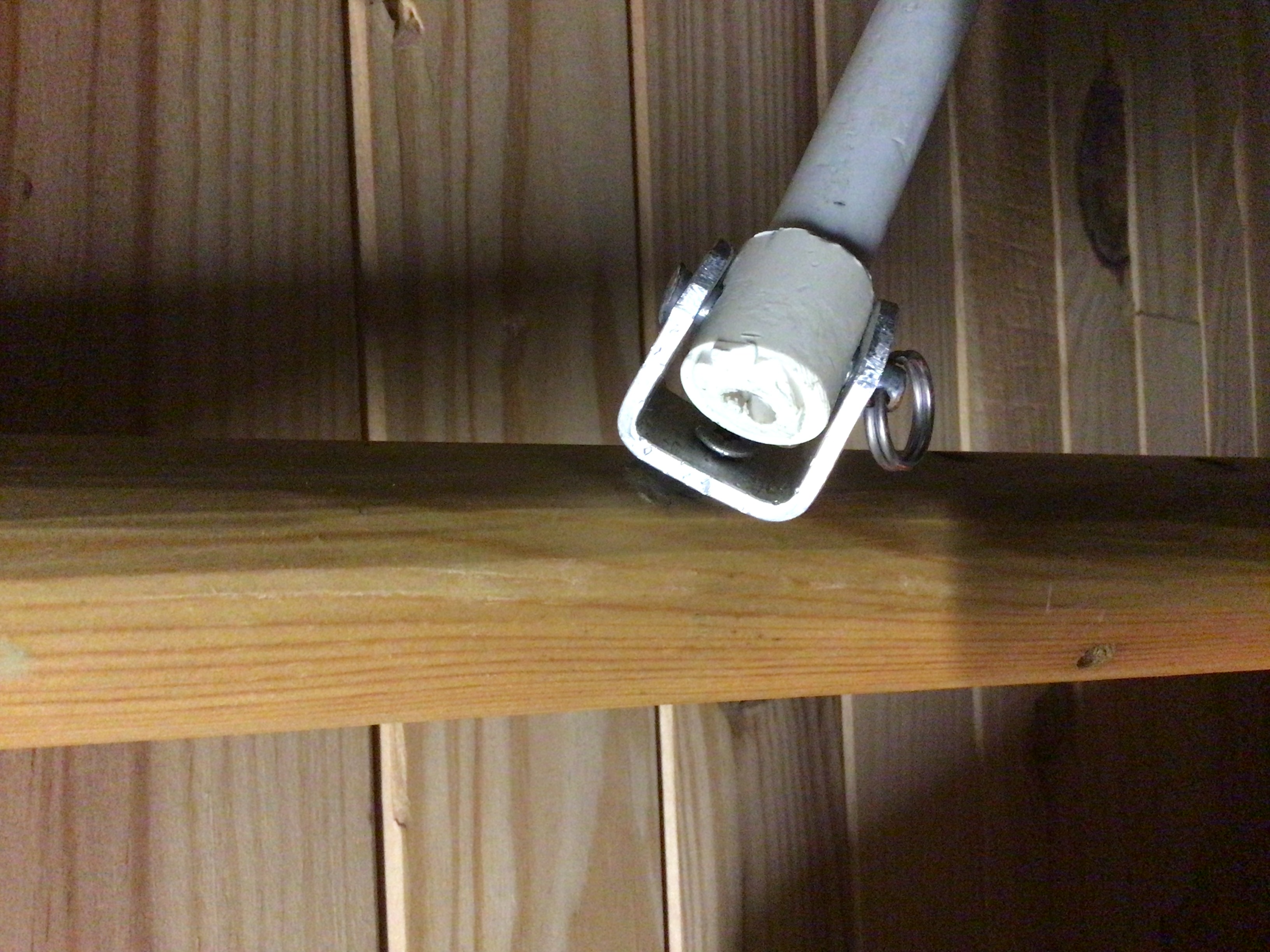

Deux questions : - comment est fixé ton stick à la barre ?
: - c'était quoi l'espèce de voile que l'on voit flotter en arrière plan, à la fin de la vidéo ?

La voile dans le fond, je me suis posé la même question, restée sans reponse…?
Pour le stick, c est une recup de baton de ski de fond! Pour l instant j ai juste vissé mon U en laissant un peu de jeu, mais je pense monter à terme un boulon traversant

Merci pour les photos.
C'est donc toi qui a fabriqué le U, avec un plat d'alu du commerce ?

bah , oui , ça se voit tant que ça ?
- Messages : 2393
Non, non ! C'est très bien fait !
C'est juste que je ne voyais pas ça vendu dans le commerce...

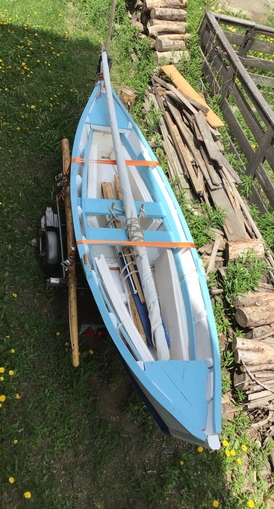

Chouette navigation au pied des montagnes
Qu'est-ce que ça donne la navigation avec la voile latine ?

Ça a l air pas mal, au portant, déjà ça donne l impression de bien “pousser” ; pour la remontée au vent la voile a l air efficace, le probleme est plus dans le manque de plan antiderive ; dans les risées, on peut deventer tres rapidement et facilement avec l ecoute, sinon, je n ai pas encore assez navigué pour avoir une idée globale, j en suis encore a la prise en main; pour les virements, vent debout il faut un coup d aviron, lof pour lof pas encore essayé; pour le gambeyage, les utilisateurs avertis m ont dit qu’ ils ne pratiquaient pas, donc je laisse de côté pour l instant…
L avantage que j’ ai déjà observé est la simplicité de conception et donc de realisation et d utilisation du greement
