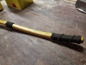

C'est donc le bon moment pour un peu de matelotage au coin du feu :
Vous remarquerez la rustine pour cacher le défaut :oops:

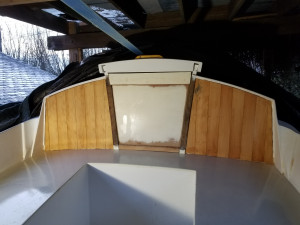

Je me suis amusé à coller un placage en pin d'oregon à l'arrière du rouf :
Vous remarquerez qu'il va falloir que je prévois une rustine pour cacher mon excès de ponçage :oops:

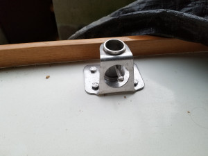

Enfin je commence à poser les chandeliers
D'ailleurs une petite question : le chandelier n'est pas percé à sa base pour la vis du support, c'est normal ou je dois prévoir de percer ?
Joli le plaquage bois ! C'est quelle épaisseur ?
Pour la vis du chandelier, je dirais qu'il s'agit du principe de serrage par compression ?
J'ai découpé en 2mm d'épaisseur, à la scie sur table dans des chutes d'oregon qui datent du mât d'Emma.
Pour l'instant, la vis fonctionne effectivement par compression sur l'extérieur du tube, mais je trouve qu'elle dépasse un peu trop. Pas bon pour les orteils... Je pensais percer un côté du chandelier, et serrer sur l'intérieur de l'autre côté du tube. Ça se fait ou pas :?:
to a écrit : 10 janv. 2021 19:54Ça se fait ou pas
Là, je ne sais pas...
Mais ça ne fonctionnerait pas avec une vis plus courte ? (qui serait donc à l'intérieur du pied)
C'est mieux si elle passe à travers. Ça évite de voir les chandeliers sortir des embases quand une écoute mal passée se met à fouetter. :mrgreen:
Ça me paraît plus logique, je vais faire comme tu dis :smt023
J'ai cramé une mèche en essayant de percer l'inox des chandeliers :lol: ça m'apprendra à ne pas utiliser le bon matos !

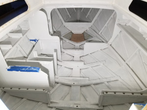

A part ça, j'ai enfin passé la première couche de primaire à l'intérieur du bateau :smt025 Malheureusement il reste d'autres couches à passer, mais c'est bon pour le moral de voir la cabine toute blanche !
Tout blanc, tout propre !
Mais c'est vrai qu'il ne s'agit pas de peindre une grande surface plane : plein de recoins pour le pinceau-radiateur...
Ça vaudrait presque le coup de peindre au pétard. :roll:
