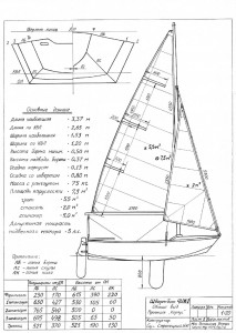

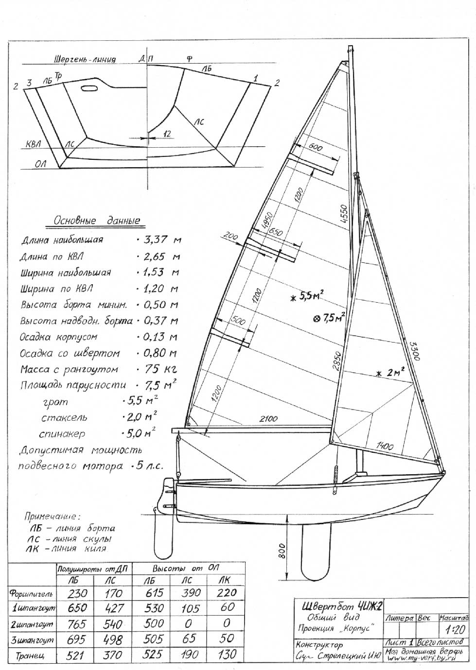

Peut-être une prame dans ce style ?

Re: Hésitations avant l'ouverture du chantier...
la prame grecque est donnée pour 75 kg , quand même !
et le bateau "slave" 280 kg ?
